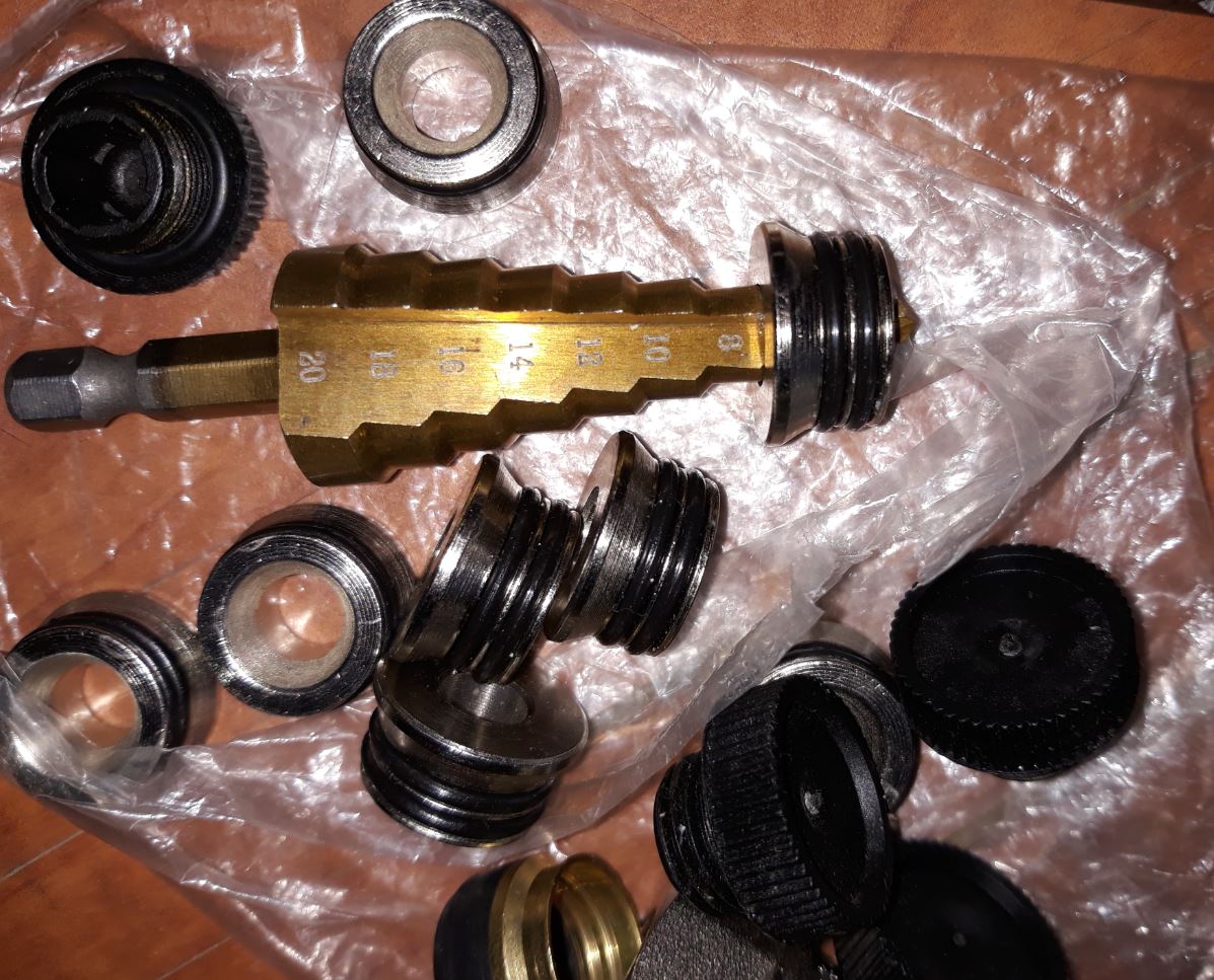

master.msk, это всё валтек, паразиты прямо говорят что эти адаптеры позволяют гибкие подводки подключать к коллектору, а на самом деле нифига. Коллектор конечно менять не буду ради одной подводки, накручу футорку с резьбой подлинее на этот адаптер несчастный, и уж к ней шланчик от унитаза. Попробовал эти адаптеры, подходят ещё к коллекторам Бугатти, Комиса, эти у меня в заначке лежат, остальные не знаю как.

sebikov написал: Во первых - они очень сильно торчат над резьбой, миллиметра на 1.5, и во вторых у них в центре отверстие маленькое, и в площадку упирается центровочный бортик прокладки гибкой подводки, из-за этого вот невозможно нормально затянуть гайку подводки. На что их теперь использовать можно, или просто в мусорку кинуть?
Проблема бортиков решается за пять минут с помощью конусного сверла (8-10мм):
Конусным удобнее, оно самоцентруется и края получаются очень чистые (как при заводской расточке).
P.S. Стенания по поводу "вальтек-г-но" можно не слушать, это попытка выпендриться. Особо забавная на фоне "истинного трактования значения слова евроконус", ссылка на обсуждение которого почему-то приводится с середины темы. А самое интересное-то в ее начале ;)

AKI, я хотел рассверлить , да плюнул, времени нет, может летом переделаю. Забыл промерить диаметры адаптера Валтек, у Комисы и похожего на него Валтека внутренний диаметр евроконуса 16мм по чертежу, у ФАР,а 14,5 мм. Фаровский мне больше нравится, толще и надежней, но под его размер он один делает комплектуху вроде

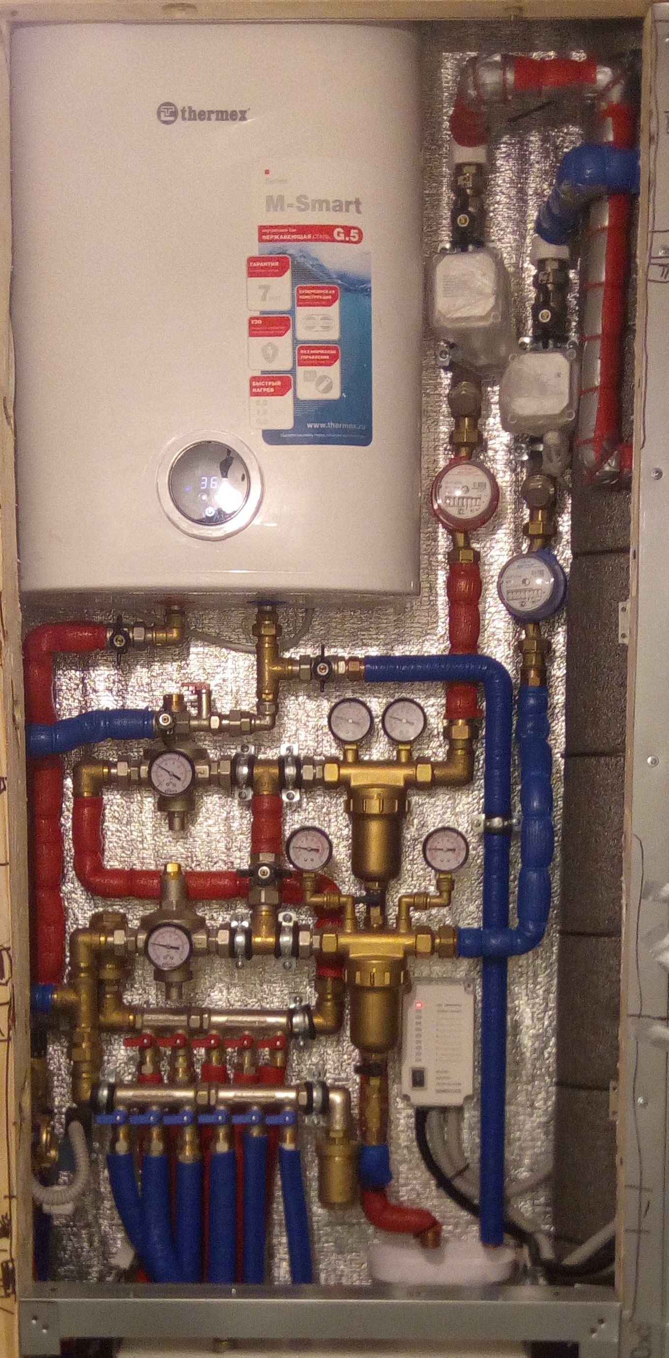

Всем доброго времени суток. Имеется вот такая схема разводки:
У бойлера предохранительный толи на 7, толи на 7,5 бар. Соответственно при нагреве воды давление будет подниматься до этого значения и давить в обратную сторону на мембранный валтековский редуктор, который по идее при превышении 3бара закроет обратный ход. На сколько критично для редуктора такое обратное давление?

Макс88, редуктор (в рабочем состоянии) выдержит, но износ золотниковой прокладки (ее не просто найти под замену) будет сильнее. Хуже другое: давить будет и на всех потребителей ХВС, включая смесители, клапан бачка и (если будут) колбы фильтра питьевой воды. Все это снижает срок их службы. И в случае выхода из строя редуктора (а это всегда случается) - будет давить в стояк ХВС.
Обратный клапан на подаче ХВС в бойлер (разумеется, до предохранительного) - проблему решит. Но для начала убедитесь, что установленный предохранительный клапан без встроенного обратного.
Кроме того, напрасно не установили обратные клапана после счетчиков.
И коллекторы с шаровыми кранами... жди проблем.

AKI, на счёт коллекторов, свою ошибку уже понял. Обратные после счётчиков есть мысль добавить. Предохранительный у меня с обратным и на хвс с бойлера не давит. Давит на выходе из бойлера, т.е. на гвс.

18.01.2021 в 12:23:43
Макс88 написал: Давит на выходе из бойлера, т.е. на гвс
Все что относится к превышению давления на ХВС относится и к ГВС, даже сильнее. Но если это только в течение 10 дней без магистрального ГВС, то терпимо. Альтернативные варианты: использовать после бойлера редуктор (я так делал) или переключать выход бойлера на подачу ГВС до штатного редуктора (этот вариант тоже реализовал, и он мне нравится больше). Оба варианта дали результат: не было броска давления при открывании кранов, не телепались гибкие подводки и не менялся напор.
