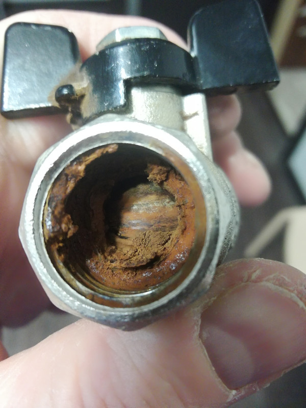

Здравствуйте. Дому 27 лет, вода жёсткая с шламом. Помогите выбрать марку/производителя запорного вводного крана, что б проработал побольше на ГВС. Сам склоняюсь к VALTEC PERFECT. Может что-то лучше есть? На фото крану после 2 лет эксплуатации. enter image description here
