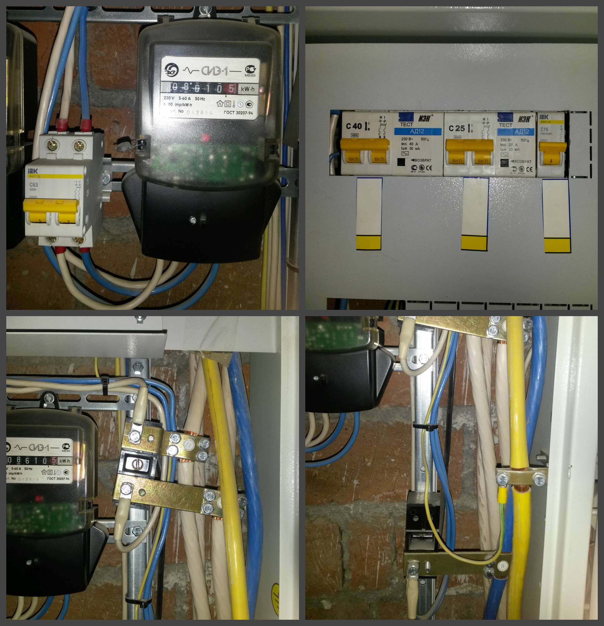

Всем добрый день! Планирую переделывать электрику в квартире. 1-комнатная квартира-студия 53м2 (вместе с лоджией) Там где сейчас кладовка был туалет, унитаз перенесен в ванную комнату. Трубы канализации и вводные стояки холодной и горячей воды остались в кладовке. Трубы будут закрыты гипсокартоном и сделан ревизионный люк для счетчиков.
в щитке на данный момент вот это:
потребители планируются следующие:

А схема где? Текстовой файл обсуждать бесполезно. Реле напряжения, индикацию напряжения, аквастрож, кондей, сигналку планируете?

megrad написал: А схема где? Текстовой файл обсуждать бесполезно. Реле напряжения, индикацию напряжения, аквастрож, кондей, сигналку планируете?
схема будет. благодаря обсуждению именно текстового файла из схемы благополучно уйдут как минимум несколько автоматов. РН - да, ИН (если имеется ввиду что-то типо Вар 01-08 то да) Аквасторож нет, кондиционер да (писал среди потребителей зала), сигналка нет. будут неотключаемые линии. но это уже обсуждение схемы, которую я еще пока не выложил)
