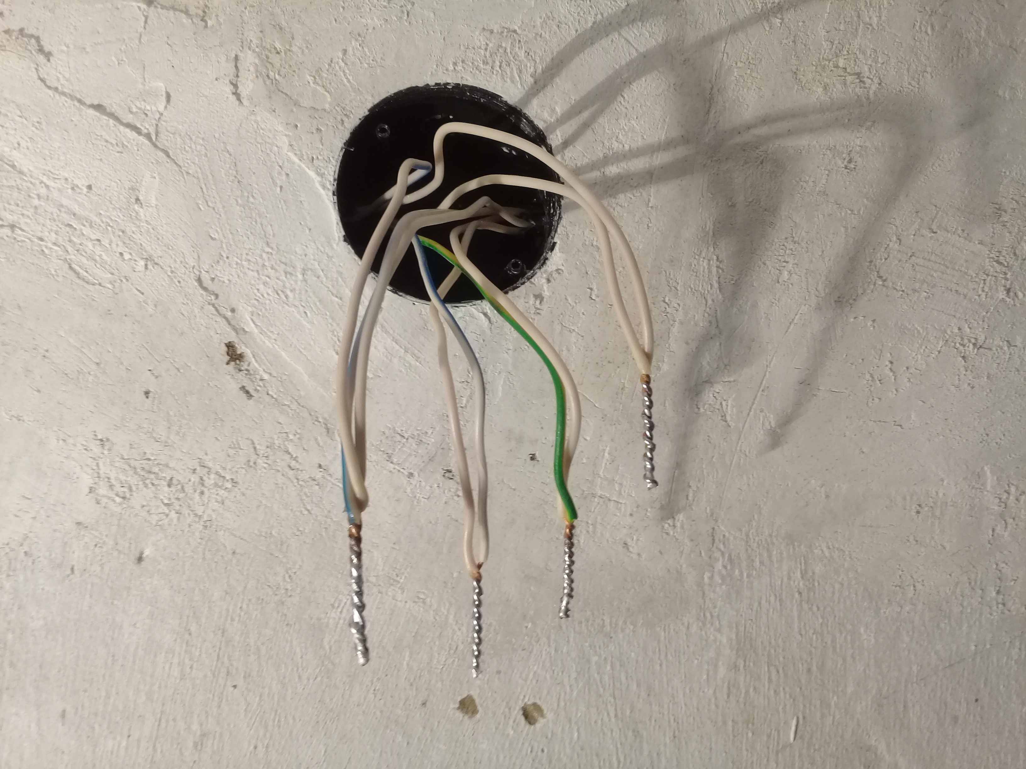

SB3 написал: Rumato, вечером фотку поищу, правда не моя), а тут только часть показана, но аккуратная часть https://m.youtube.com/watch?v=udzayPc9mME

Rumato, а я вам покажу хотя бы как надо). На размер распред. коробки обратите внимание). А "я сказал" вы будете говорить кому-то ещё. Вам не надо - другие посмотрят). И если вы такой деятельный - могли бы свои фотки выложить, как пример, без лишних слов.

SB3, Я как бы этим уже не зарабатываю, и фоток у меня никогда не было. А такое порно как на ваших фото я врагу не пожелаю.

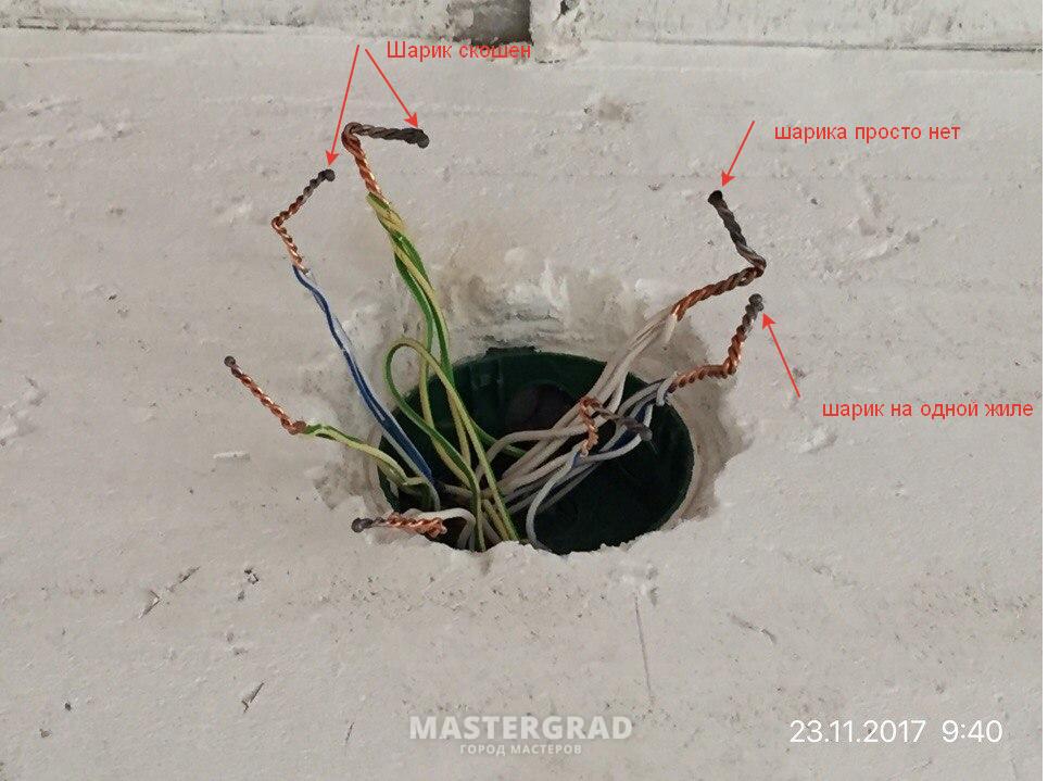

Мда... Прямо под блоком розеток РК, соответственно сам бог велел сделать PE не разрывным, но нет... Видать IQ не хватило А пропаивать и без того проваренную скрутку вообще идиотизм, видать делать нефиг было человеку в длинные зимние вечера.

Vadim 161, есть что показать подобное?) Неразрывность РЕ соблюдена и ответвление к блоку сделано. Rumato , что и требовалось доказать).

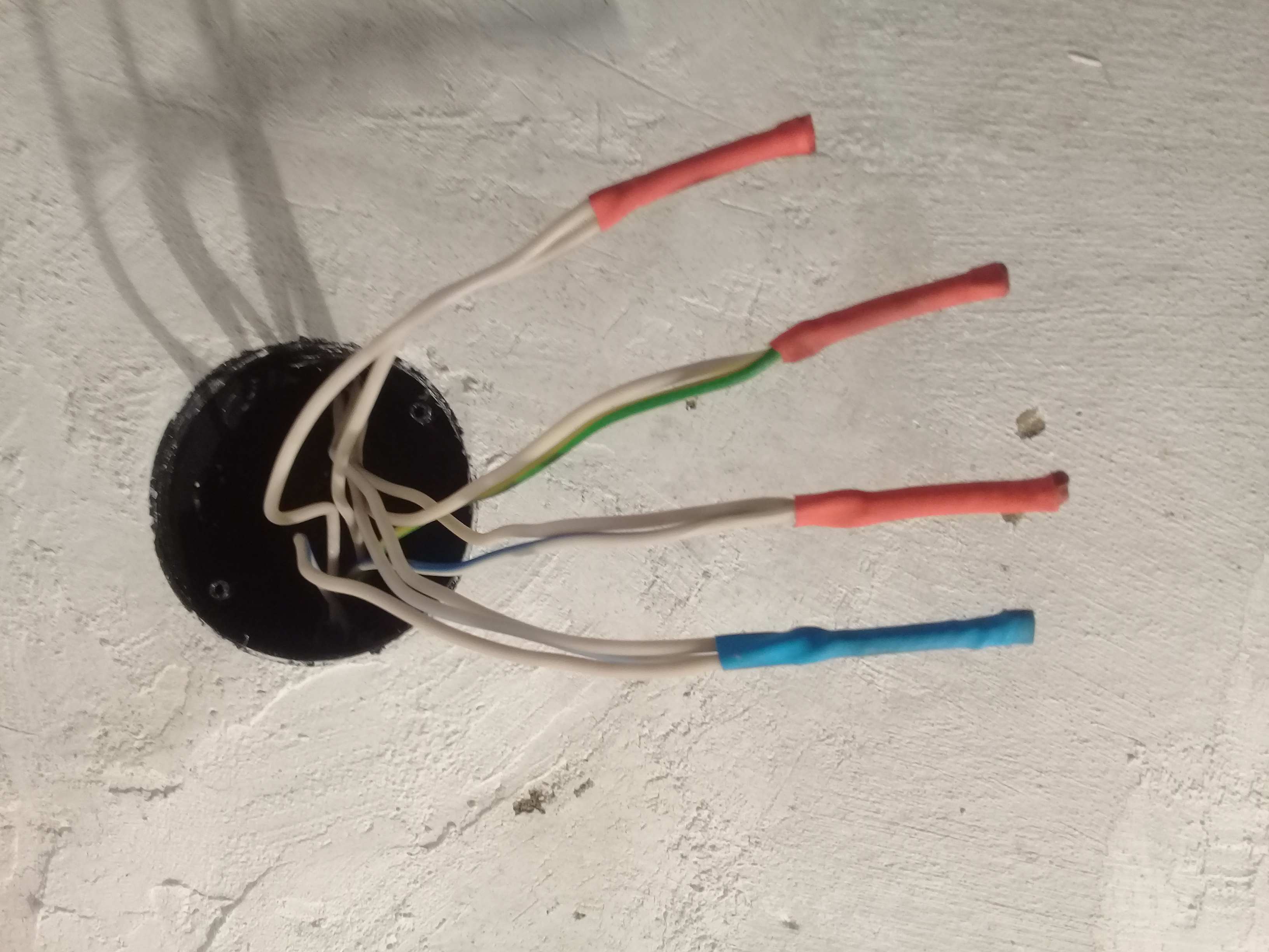

SB3, как чувствовал, сфоткал намедни коробку освещения. 4 приходящих кабеля ВВГ, скрутки пропаяны и заизолированы двумя слоями термоусадки. Коробка 70x40.

Vadim 161 написал: сфоткал намедни коробку освещения. 4 приходящих кабеля ВВГ, скрутки пропаяны и заизолированы двумя слоями термоусадки.
а что символизируют цвета термоусадки?

Резон, труба на клипсах, отступ имеется. А с учетом, уж не сомневайтесь, двухступенчатой защиты по УЗО и т.д. -всё там ок. Vadim 161, изоляция скрутки двойная?)
