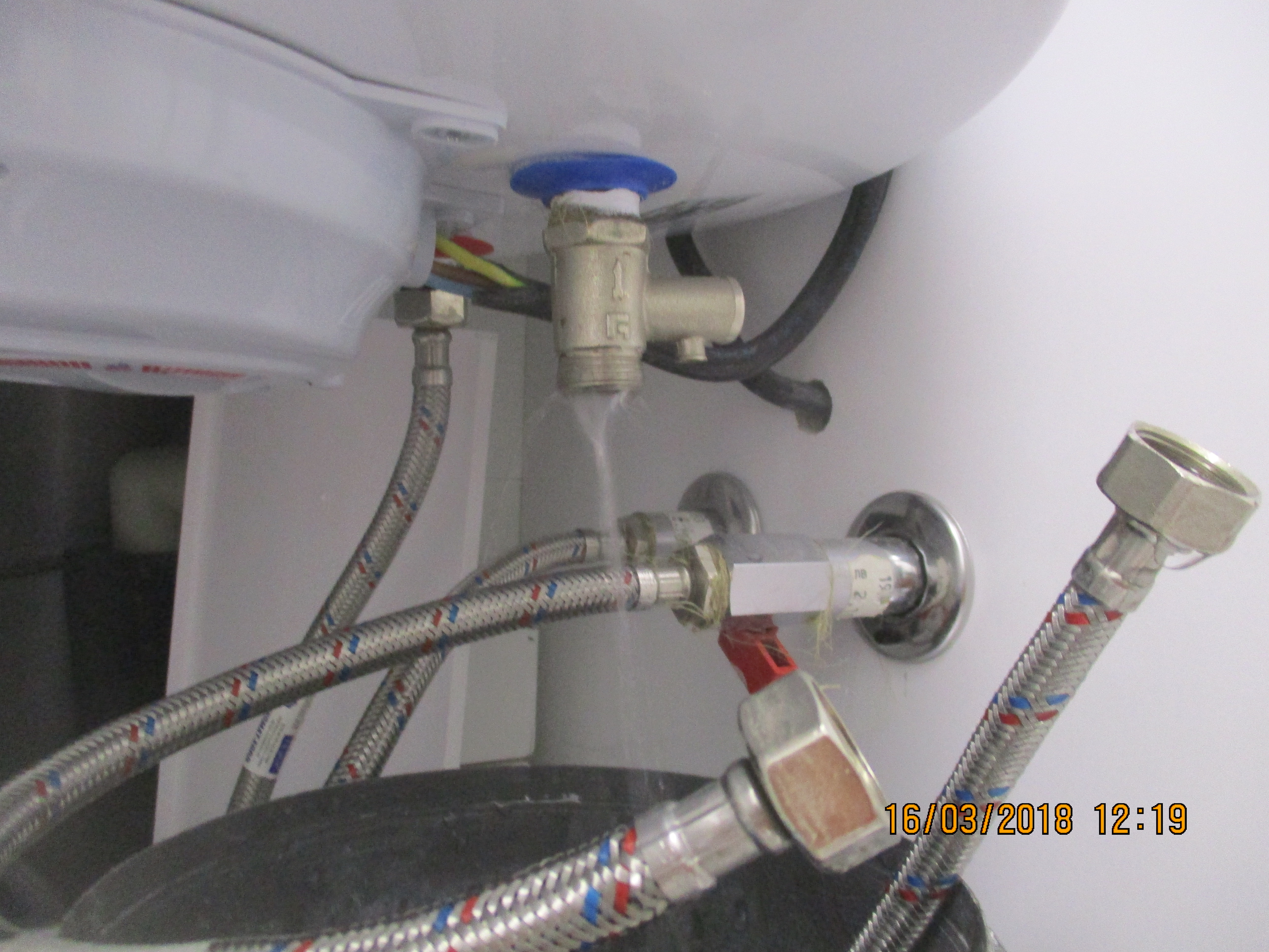

jekasus написал: Но как я понял, этого клапана недостаточно. В бойлере есть еще две электрические защиты, они очень часто комбинированы в одном блоке термостата.
Мне кажется, клапан и электрическая защита - это разные вещи. Они для разной защиты предназначены.
Я имел ввиду что один клапан - это недостаточная защита от более высокого давления. Я так понял, что кроме клапана все равно нужна какая-то "группа безопасности", которая обеспечивает дополнительную защиту от повышения давления. Правильно я понял?

То есть гибкая подводка может быть как надежной так и ненадежной.
Совершенно верно, теплое может быть твердым и белым одновременно, я не знаю что там у вас есть в продаже, наверное в вашем случае самый простой вариант - гофрированная нерж труба типа кофулсо или металлопластиковая труба и фитинги. Но можно также и из меди спаять. Смысл в том, чтобы не переделывать все, если меняете бойлер: сразу после тройников - шаровые краны, а от них через накидные гайки трубки к бойлеру, какие хотите, можно и жесткие и блестящие. И где то на отрезке между краном и бойлером должен стоять предохранительный клапан, на 6 бар обычно ставится согласно паспортному давлению бойлера
Посмотрите инструкцию к бойлеру: на холодной подводке должен быть клапан обязательно

tiger960 написал: Мне кажется, клапан и электрическая защита - это разные вещи. Они для разной защиты предназначены.
Термостат - первая защита, термозащита - вторая. Они основные - для того, чтобы работали долго и без проблем, бойлер не надо настраивать более 65-70градусов. Третья и последняя защита - клапан, он регулирует давление и при аварийной ситуации должен сработать по полной.

jekasus написал: Термостат - первая защита, термозащита - вторая.
Как я понимаю, они в самом бойлере встроены.
jekasus написал: Третья и последняя защита - клапан, он регулирует давление и при аварийной ситуации должен сработать по полной.
А если он в нужный момент окажется неисправным? Как подстраховаться?

tiger960 написал: А если он в нужный момент окажется неисправным? Как подстраховаться?
Если у Вас будет стоять клапан 3-в-1, РБ в любом месте ХВС защитит по полной. Порча ПК и разрыв мембраны вряд ли совпадут по времени... :)

tiger960 написал: Как подстраховаться?
Может забиться от мусора в воде, так что фильтр/ФГО-фильтр грубой очистки у вас обязателен/ на ХВС должен быть. Вот недавний случай, 3в1 потерял из-за мусора одну из своих функций - обратный клапан.
Также хорошо поставить ФГО и на выход из бойлера, особенно, тем, кто любит сливать воду из него на тот период, когда не изпользуется.
tiger960 написал: Как я понимаю, они в самом бойлере встроены.
Да, они внутри, когда бойлер работает на максимальной температуре, то вероятность их поломки очень сильно увеличивается. Также, некоторые бойлеры имеют пластиковую трубу внутри водосодержателя на выходе, которая тоже быстро разрушается от высокой температуры/свыше 75гр./.
