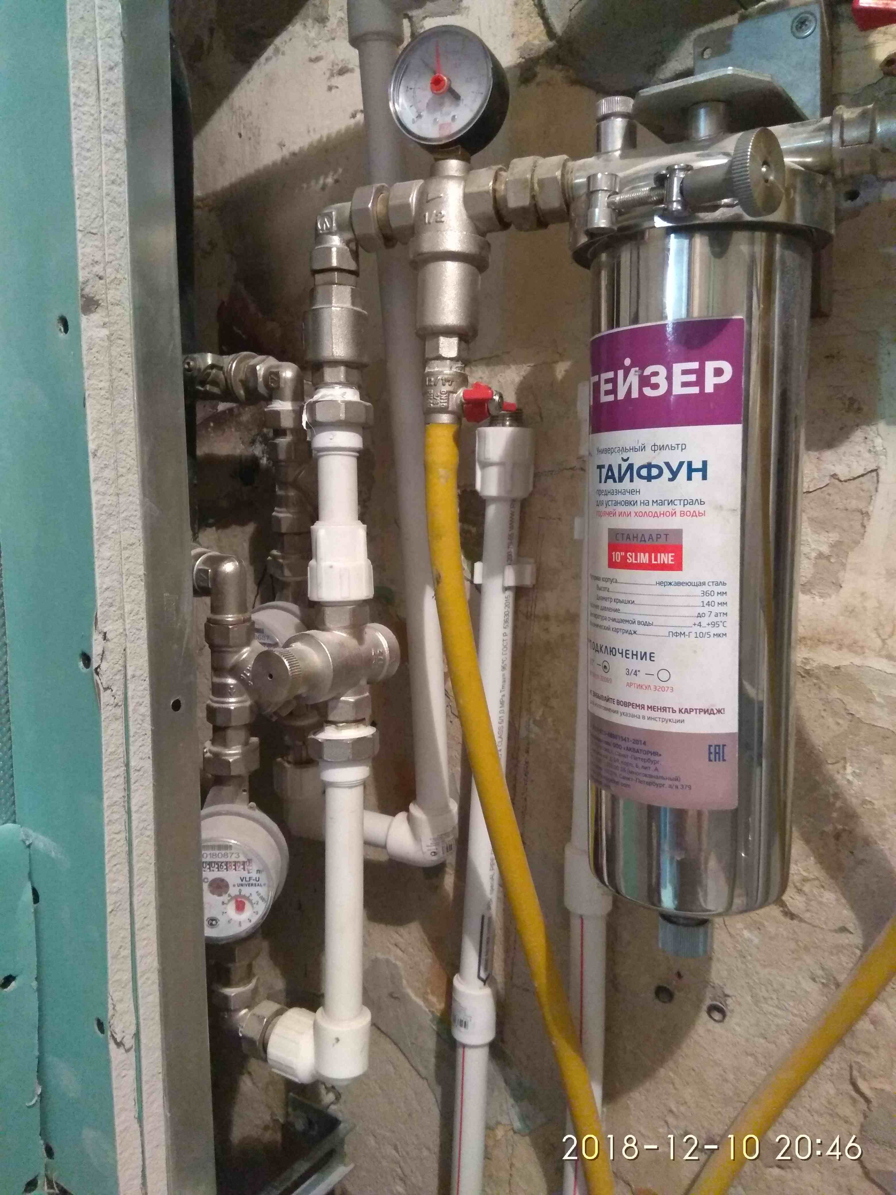

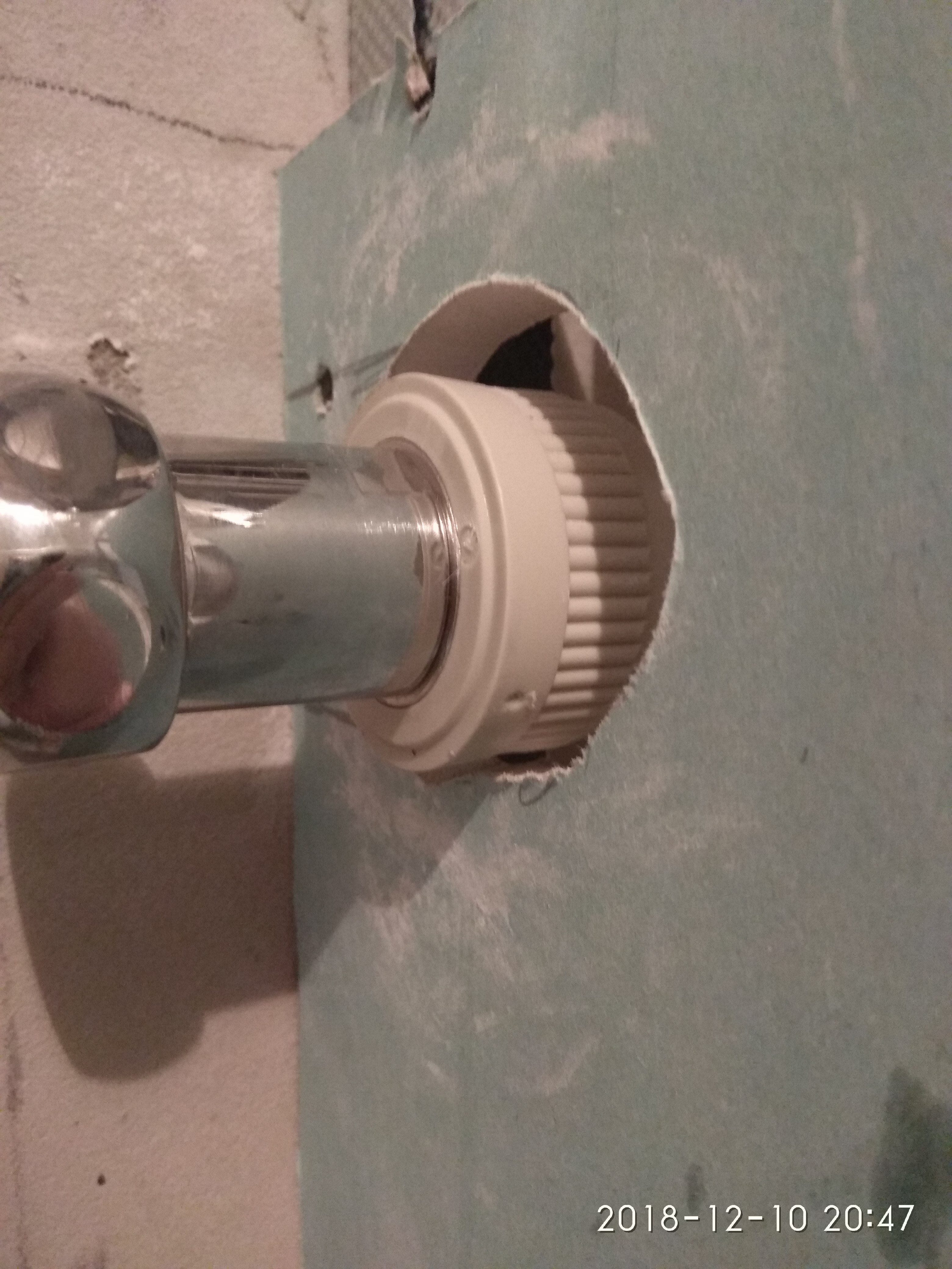

Добрый вечер. Подскажите пожалуйста, как устранить течь на полотенчик.течет в местах соединения пп муфты и соединения с нержавейкой, фумки мотала и мало и много, но такое ощущение что это соединение снаружи больше не крутиться а внутри не доходит до конца, чем можно загерметизировать.

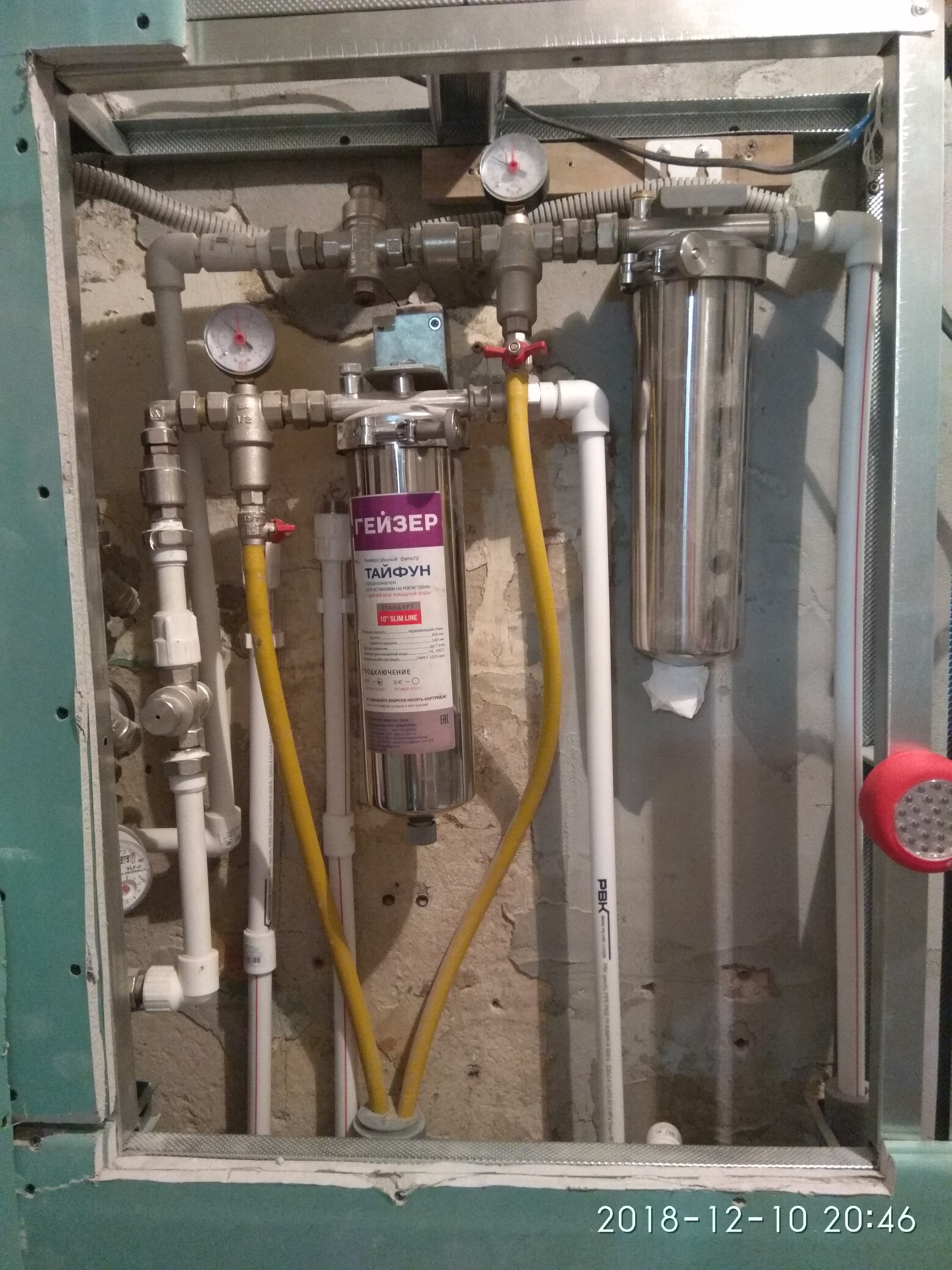

Также какие косяки есть в монтаже водоснабжения...

Мне это не очень понятно.А вот соединение пластиковой муфты с резьбовой деталью может протекать внутри самой пластиковой детали. В пластик вплавлена металлическая резьба. Эта муфта может протекать сама по себе через заводской стык пластика и металлической вставки. Или эта протечка может возникнуть под нагрузкой, когда в металлическую вставку что то пытаются сильно закрутить.
