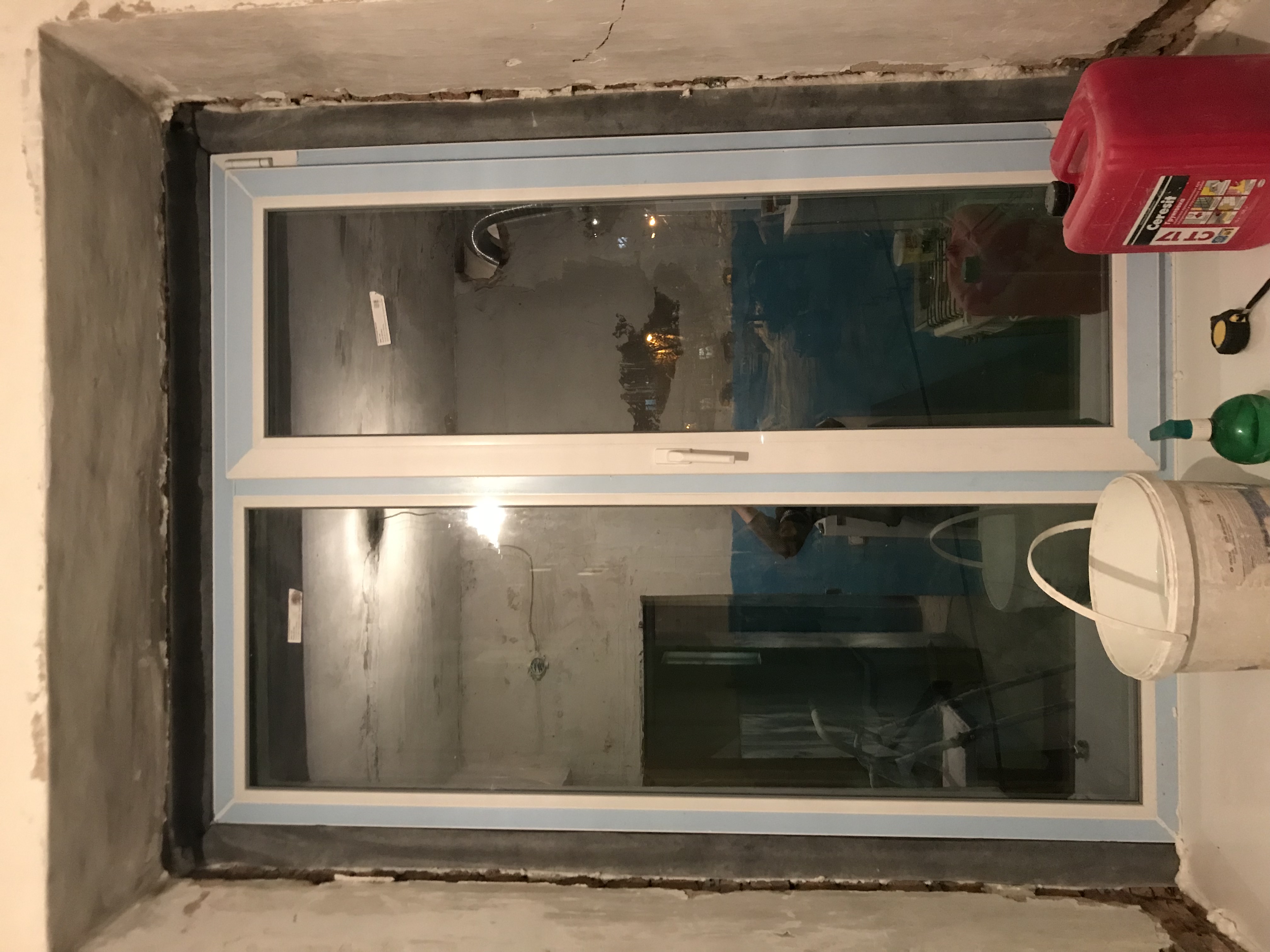

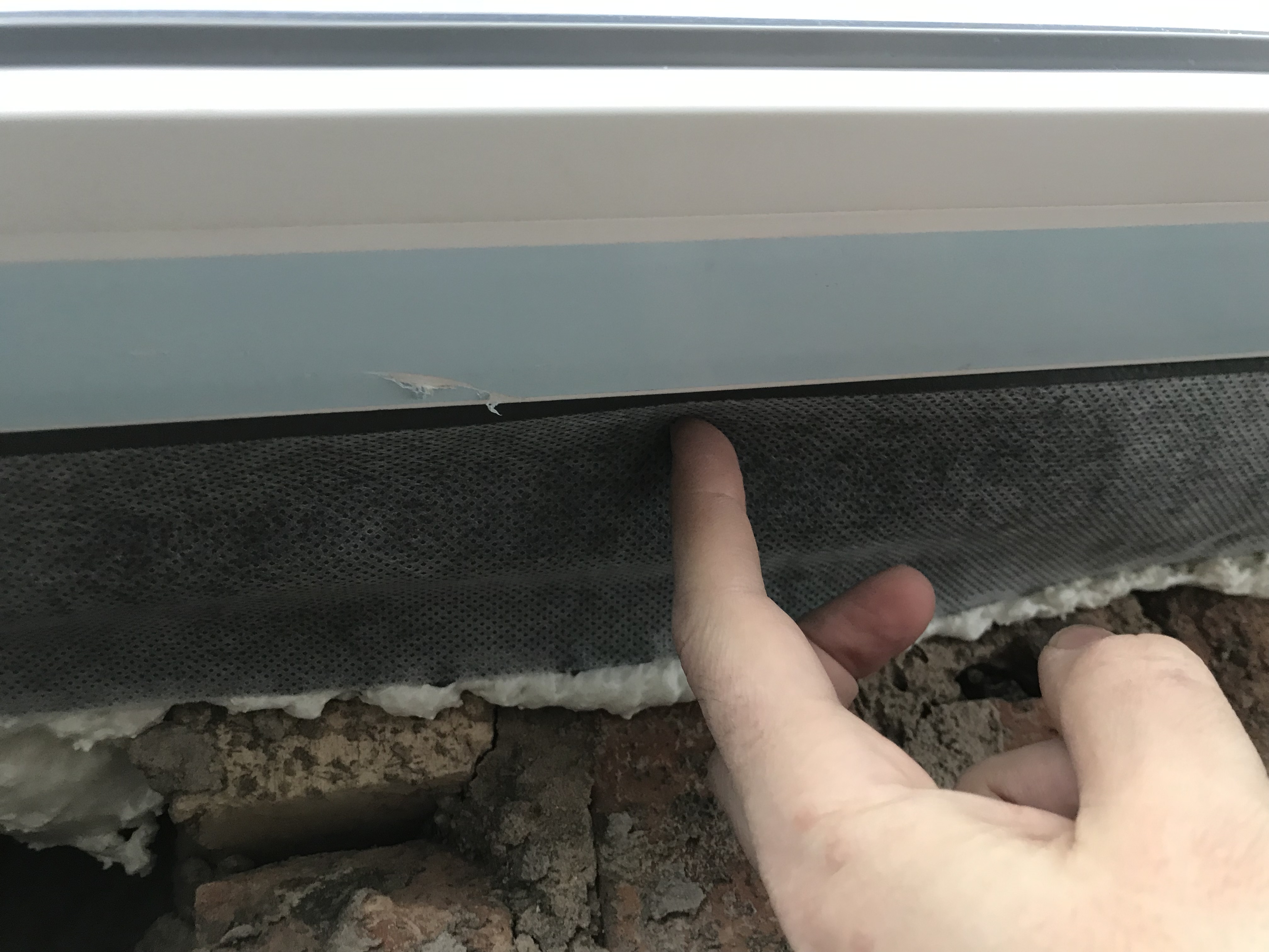

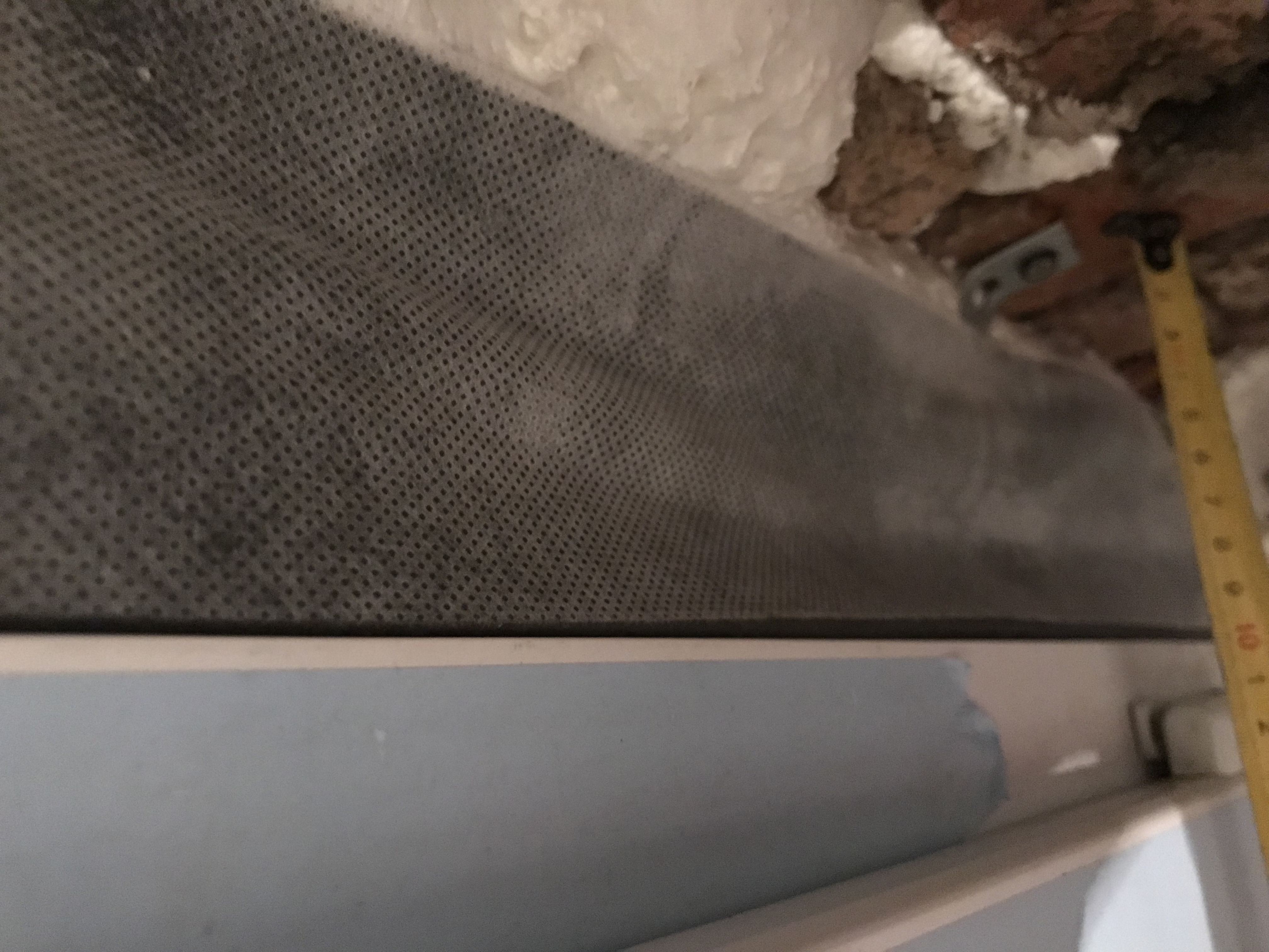

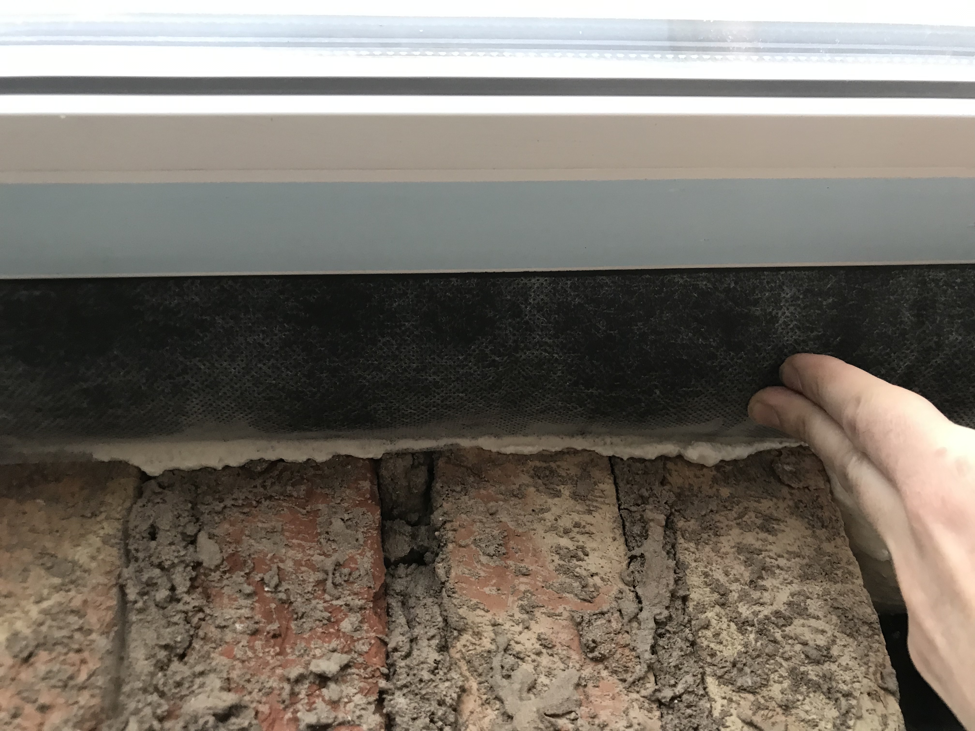

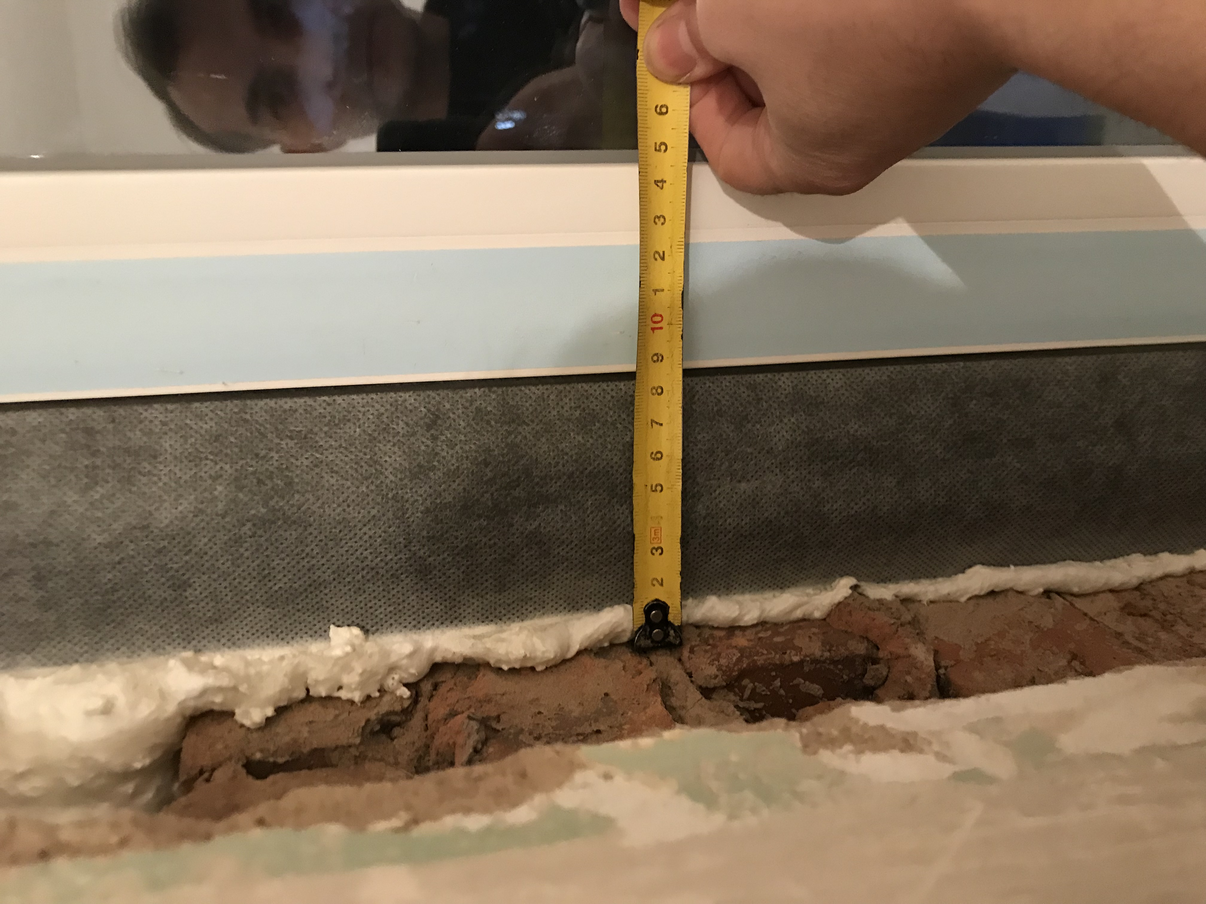

29.01.2019 в 14:28:16

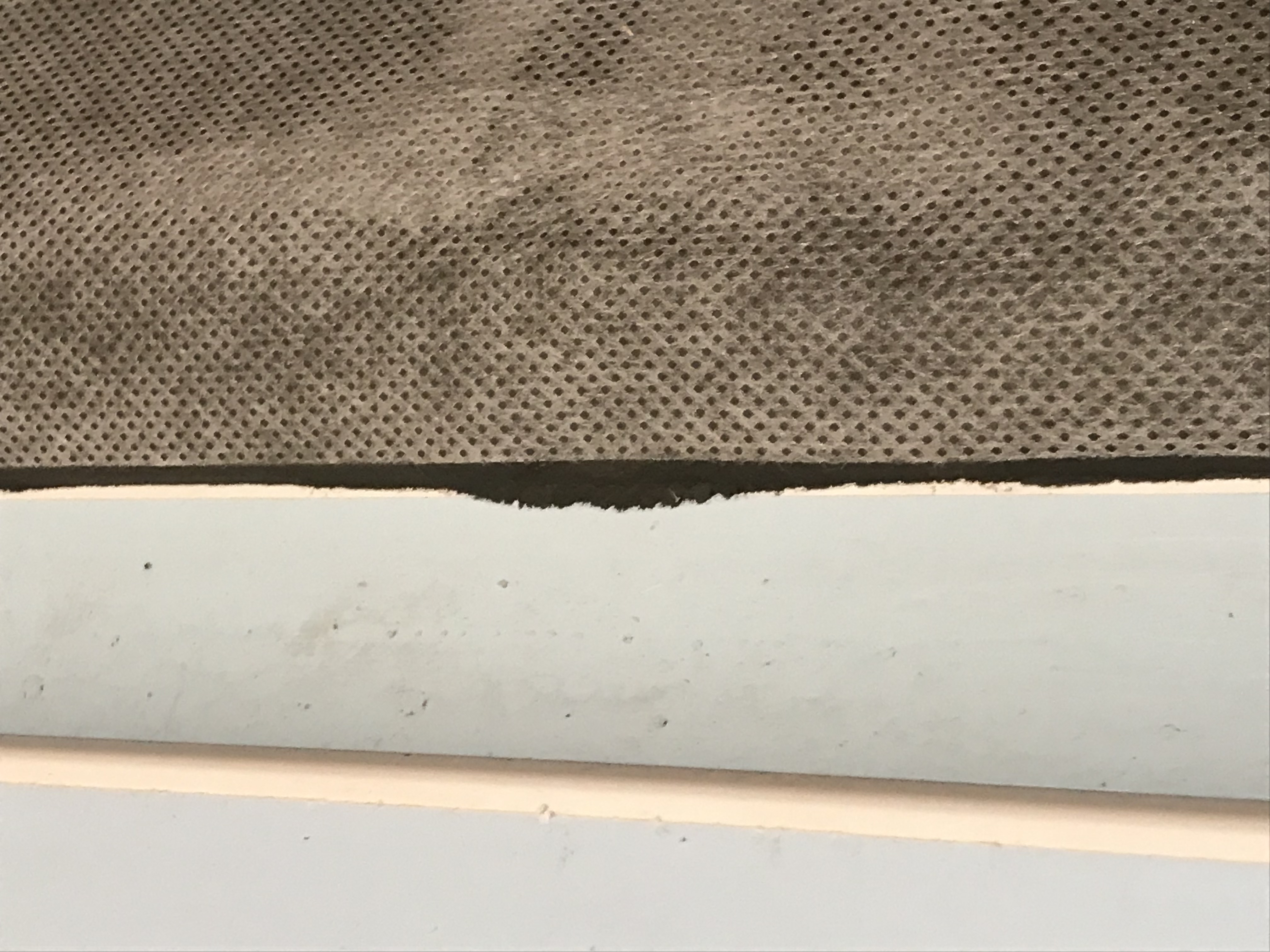

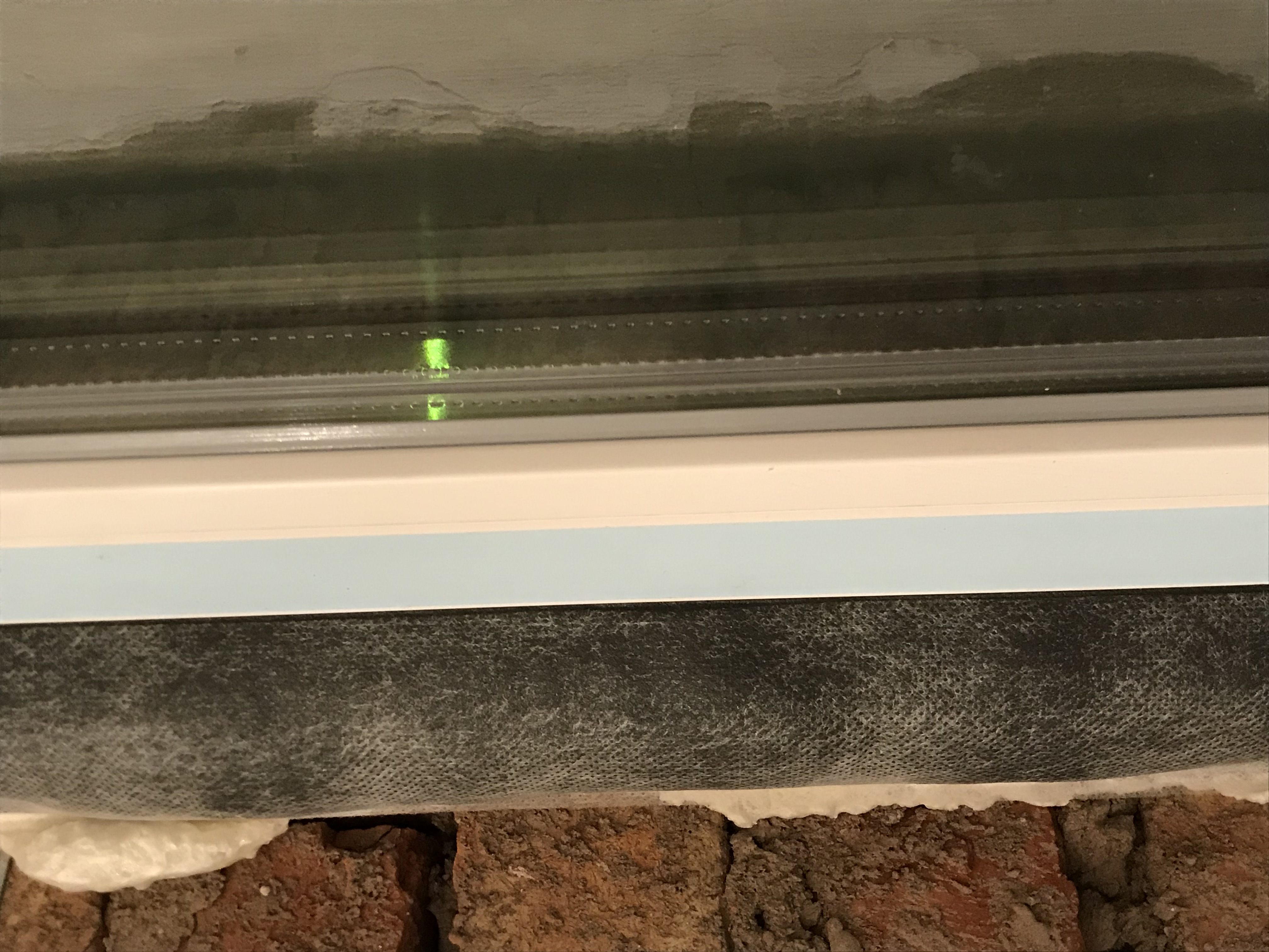

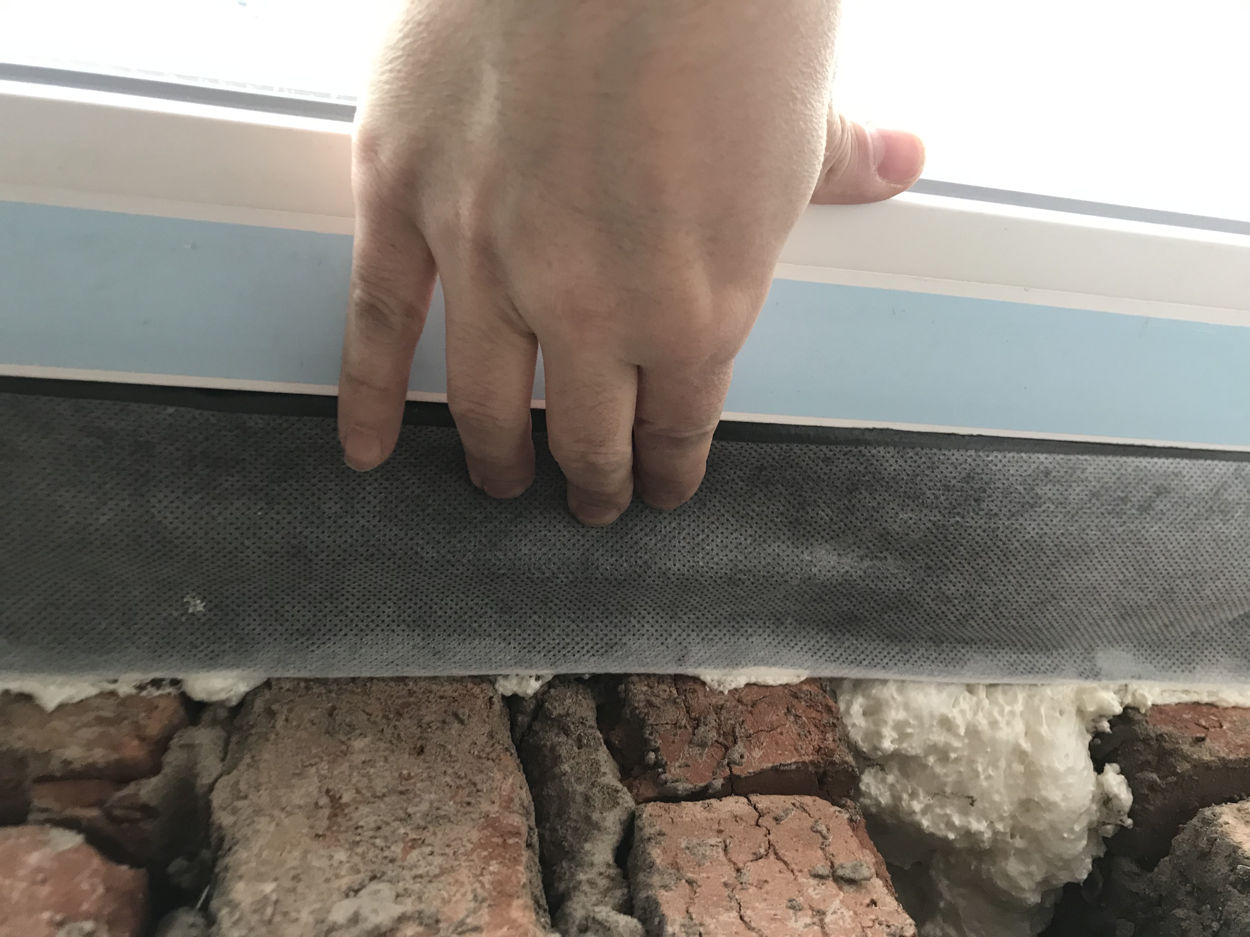

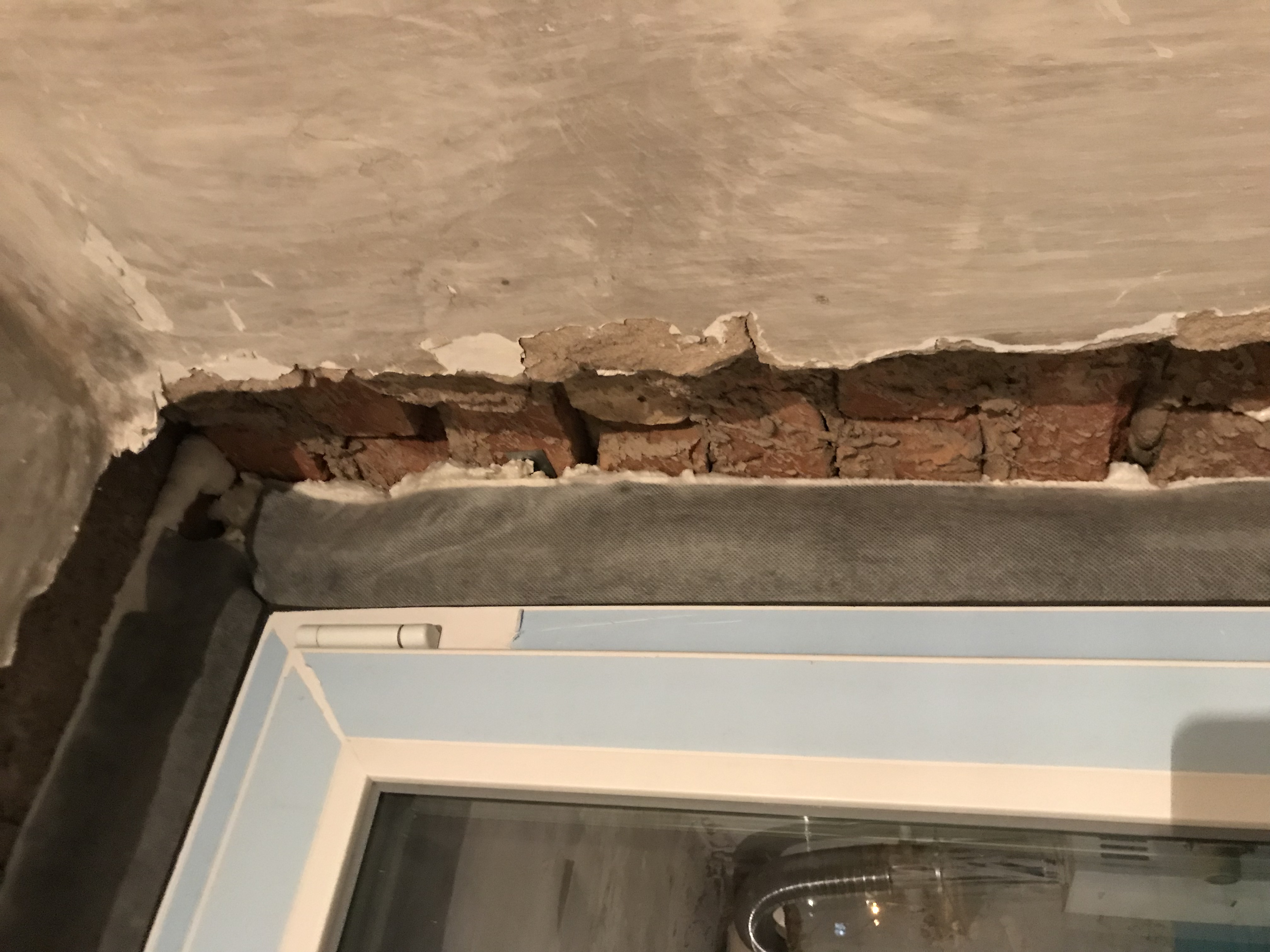

Вот то что впопыхах сделал. На что в фото обратить внимание?
newsolutions
newsolutions
Регистрация: 30.03.2017
Сообщений: 1919
29.01.2019 в 14:34:54
Толку от ленты нет никакого. Приклеить её нормально к кирпичной кладке проблематично. Ширина шва рекомендуемая до 60 мм. А что если больше получается? Пропенивать слоями, или делать вставки из пенополистирола по середине шва.

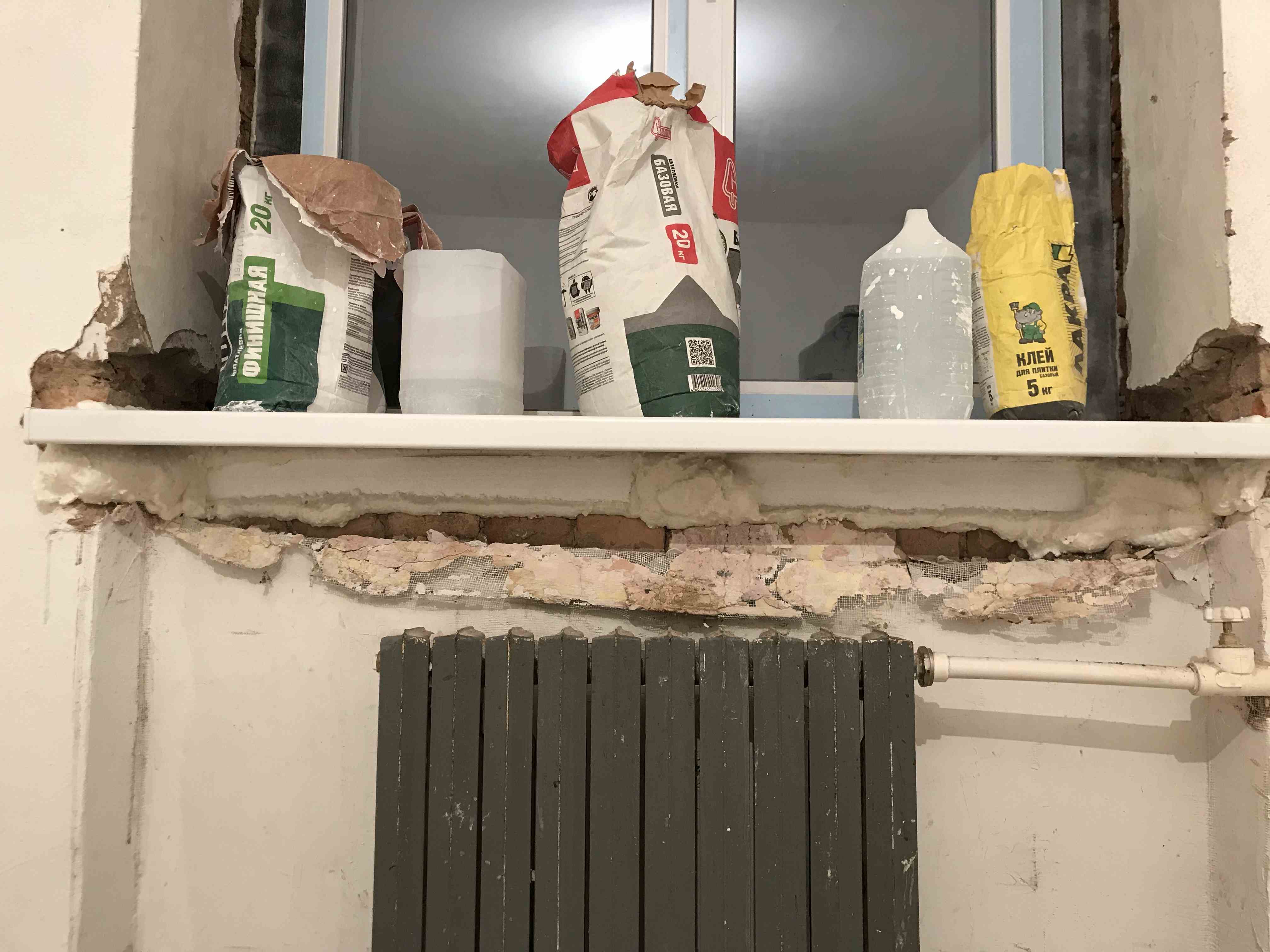

29.01.2019 в 23:29:06
![](//media.mastergrad.com/thumb
dizelO
dizelO
Регистрация: 23.08.2017
Сообщений: 3612

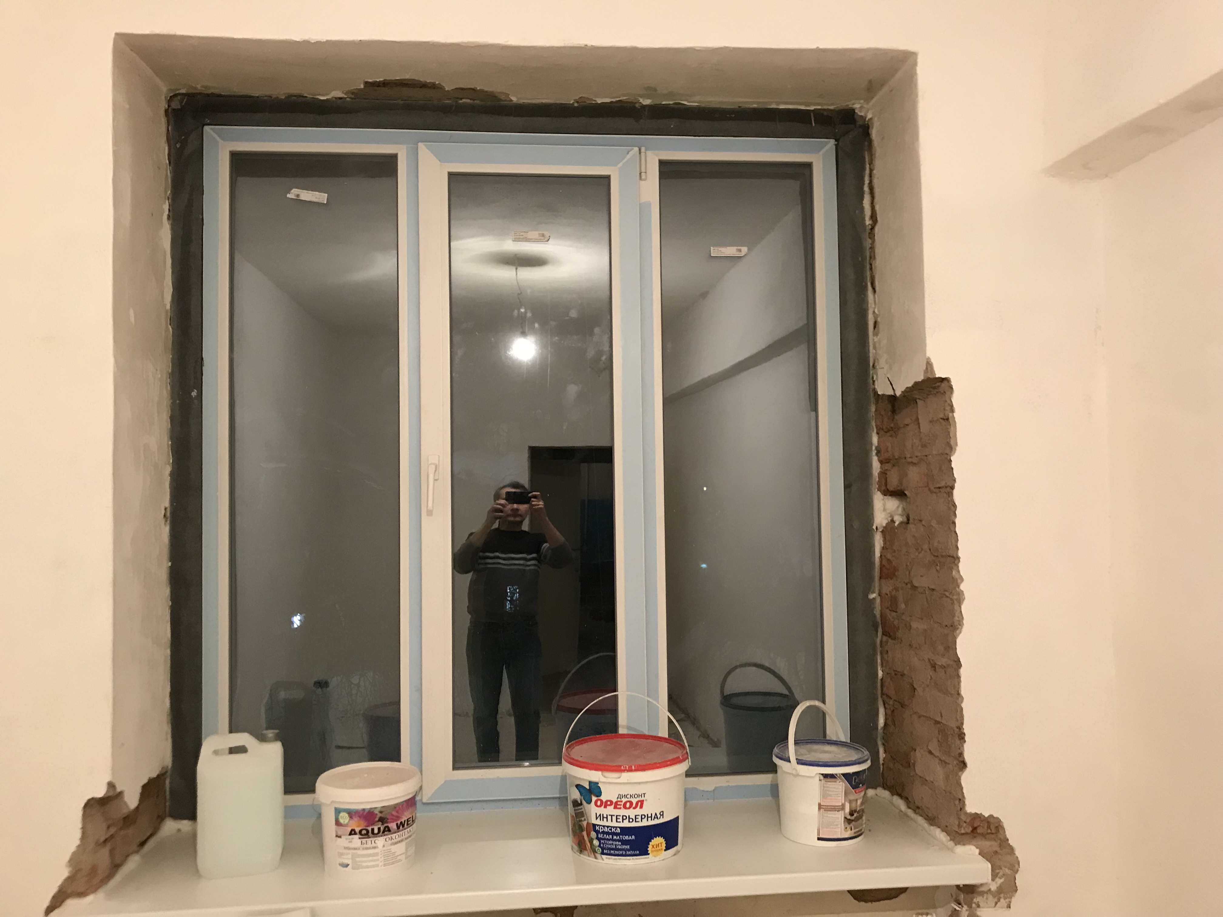

30.01.2019 в 00:03:29

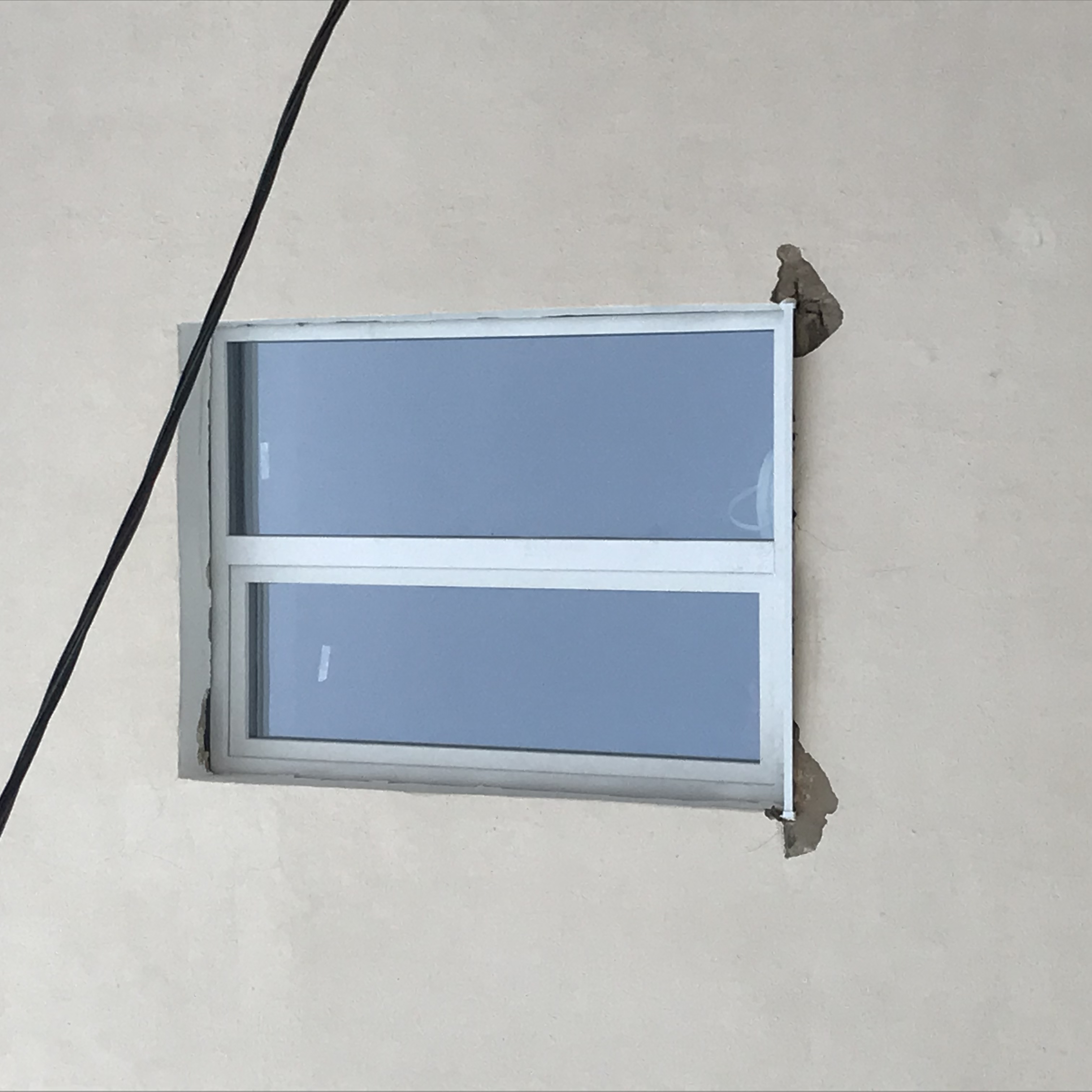

снаружи бы глянуть, что там с четвертью.

30.01.2019 в 08:37:25
tough
tough
Регистрация: 21.04.2012
Казань
Сообщений: 68
30.01.2019 в 08:43:21

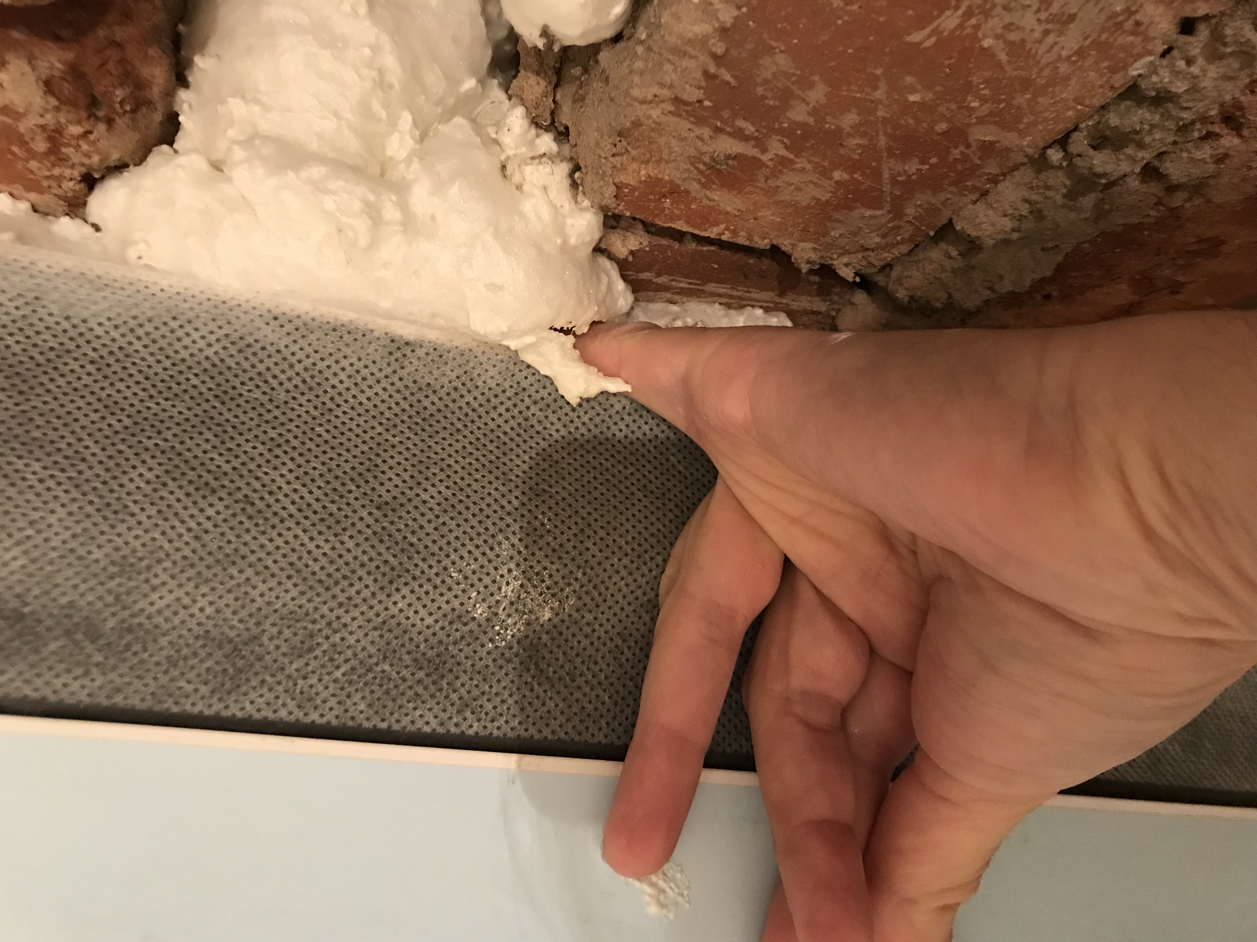

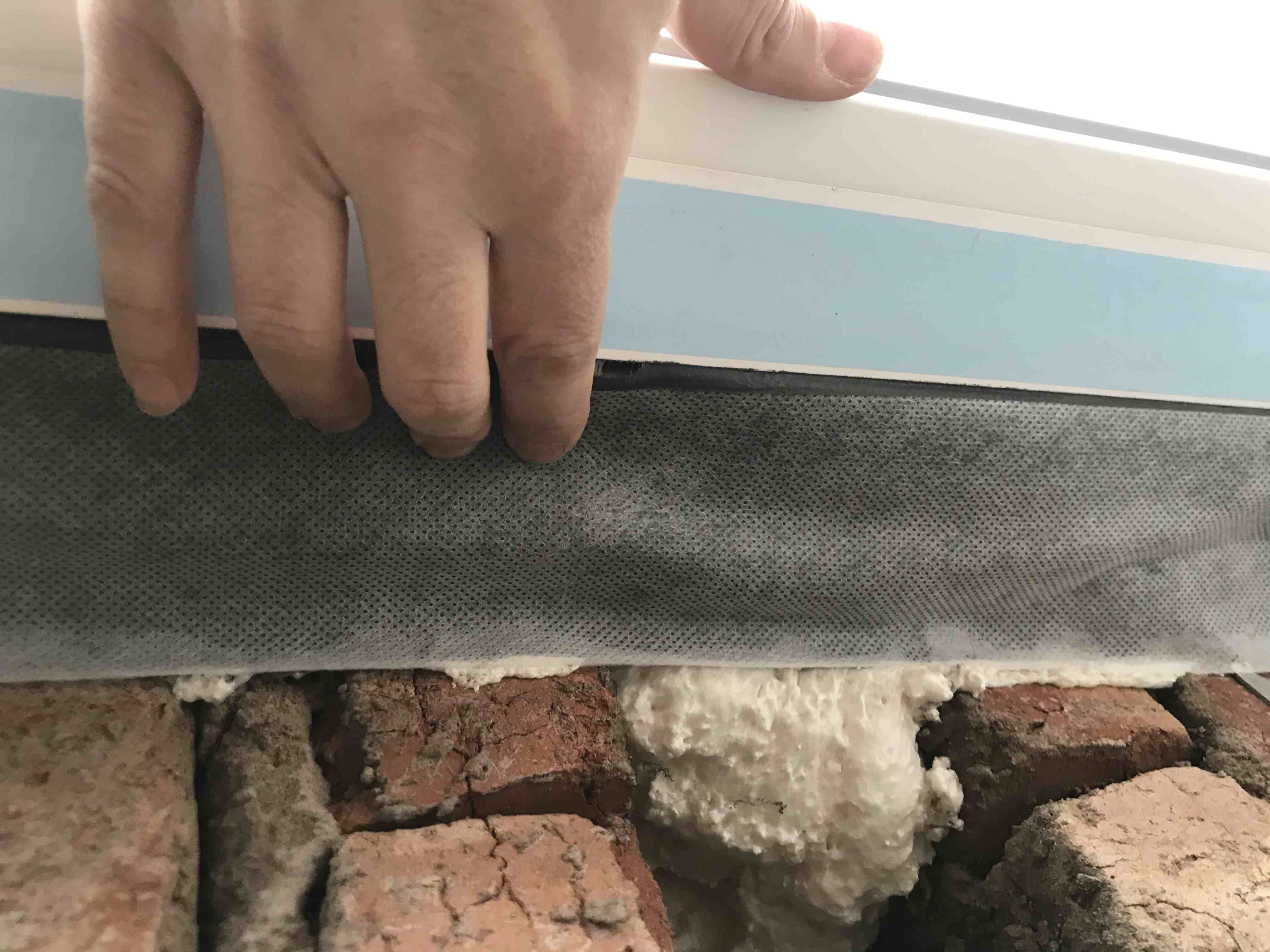

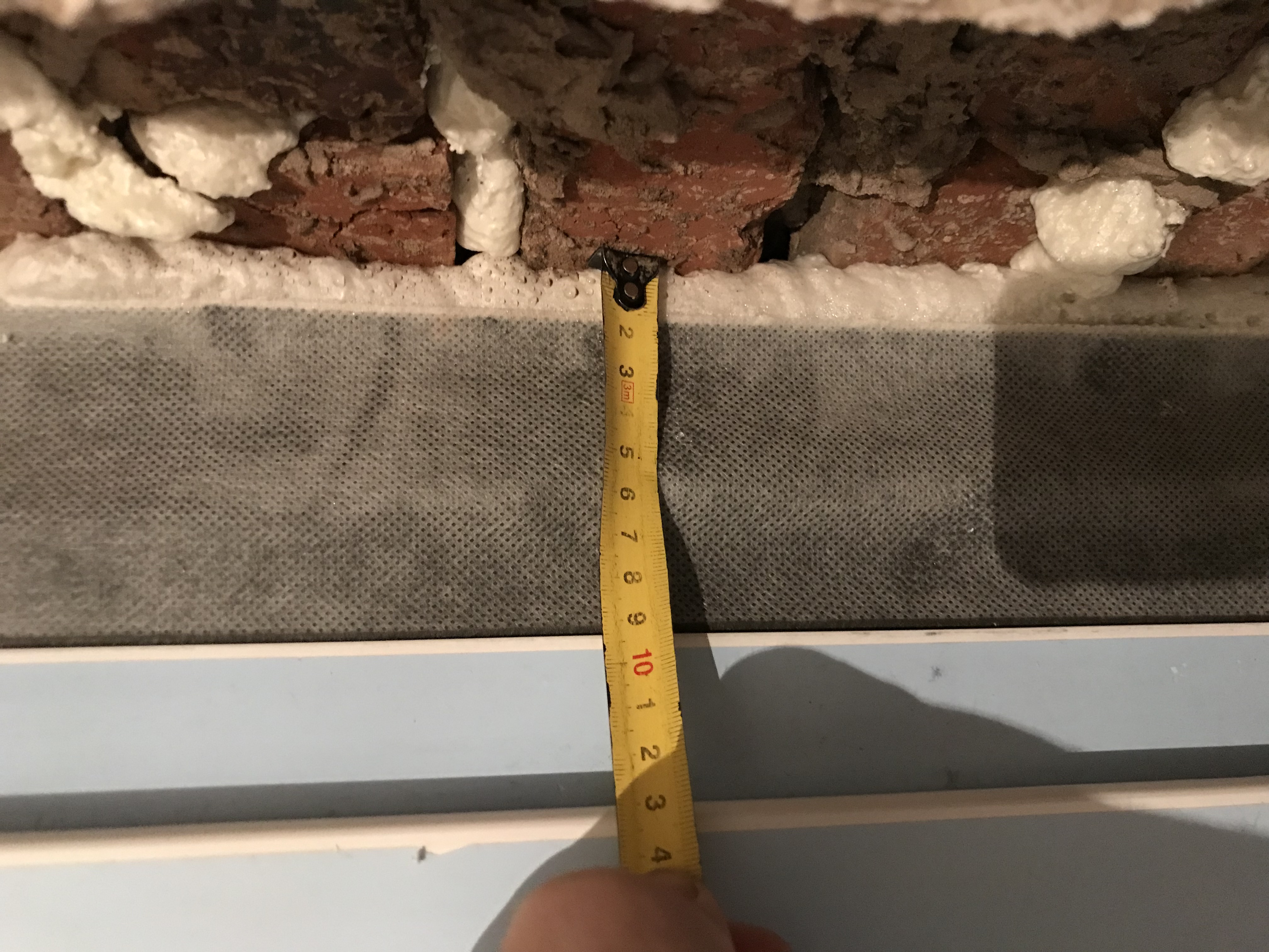

Сегодня приедет эксперт из претензионного отдела. Планирую просить скидку в размере разницы установки по ГОСТу и без оного.

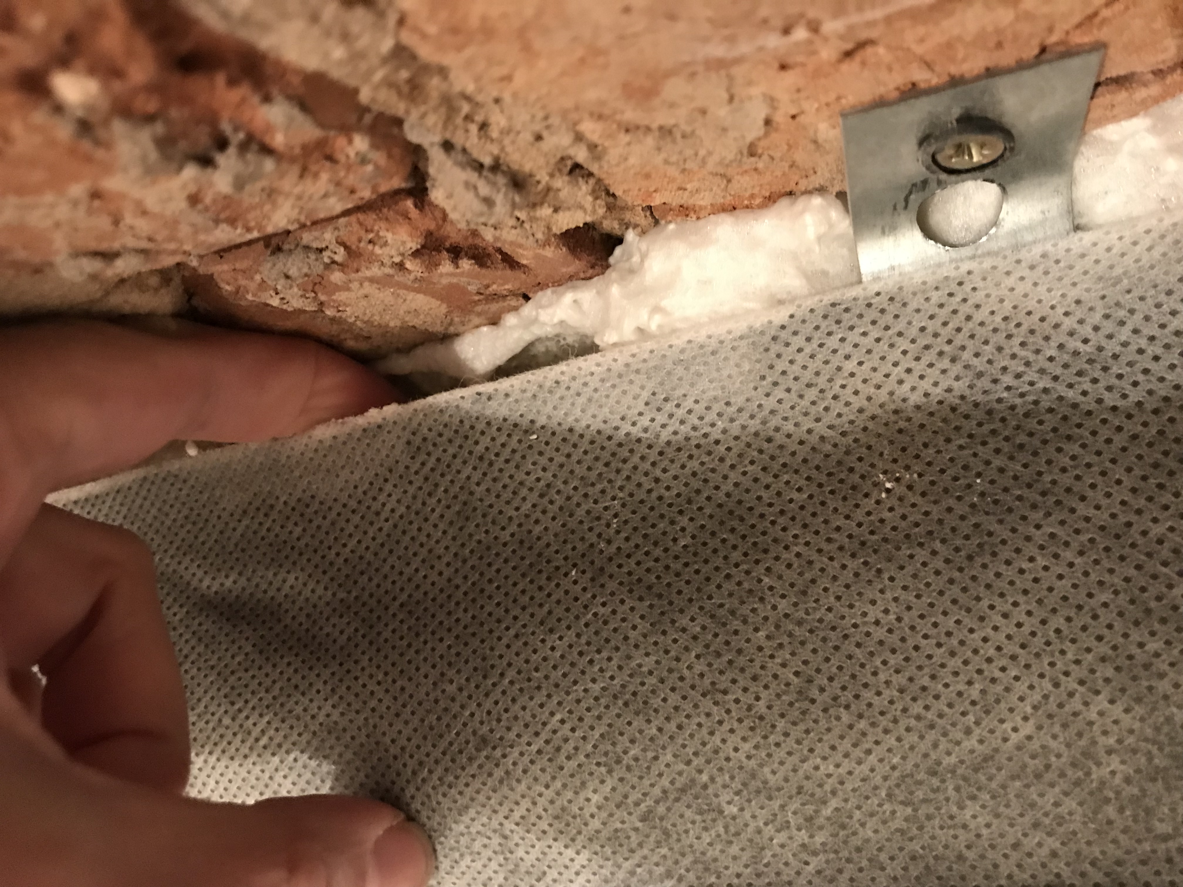

Основной вопрос теперь для меня, как избавиться от пустот под пароизоляционной лентой? Прощупывать и пенить в отверстия точечно? Или отрывать ленту и пенить нормально.
Еще я планировал покрывать пустоты от старых рам вспененым полиуретановым уплотнителем и штукатурить его. Теперь думаю нужно ставить откосы из сендвич-панелей и как то хорошо пенить места примыкания к пароизоляционной пленке.
newsolutions
newsolutions
Сообщений: 1919
30.01.2019 в 09:06:29
tough написал: Сегодня приедет эксперт из претензионного отдела. Планирую просить скидку в размере разницы установки по ГОСТу и без оного.
tough, Требовать по ГОСТу монтаж вы можете если договор позволяет это требовать. Покупая одно, как вы можете требовать что бы сделали другое. К тому же проем ГОСТу ваш соответствует? Если нет, как же вы хотите требовать монтаж по ГОСТу , если проем не подготовлен по ГОСТу. П.с. Вырезать не нужную ленту. Запенить как положено. Сделать откосы. Откосы желательно утеплить пояском 10-15 см в сторону дома от рамы. Уже выше говорил, начинать надо с изучения договора подряда.

tough
tough
Казань
Сообщений: 68
30.01.2019 в 12:57:01
Товарищ из отдела качества оказался вполне вменяемым человеком. Проблему подтвердил (пустоты в пене), аж сам нашел место где пена не застыла, испачкал пальцы. Хотя не понятно почему, температура на улице в момент монтажа была -8C, пену я им сам ставил греть на батарею. Договорились, что монтажники исправят некачественное пропенивание.
