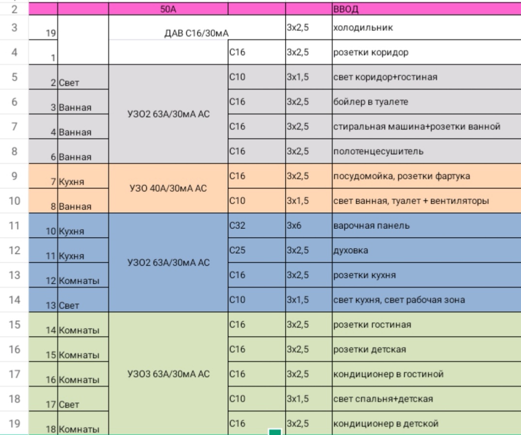

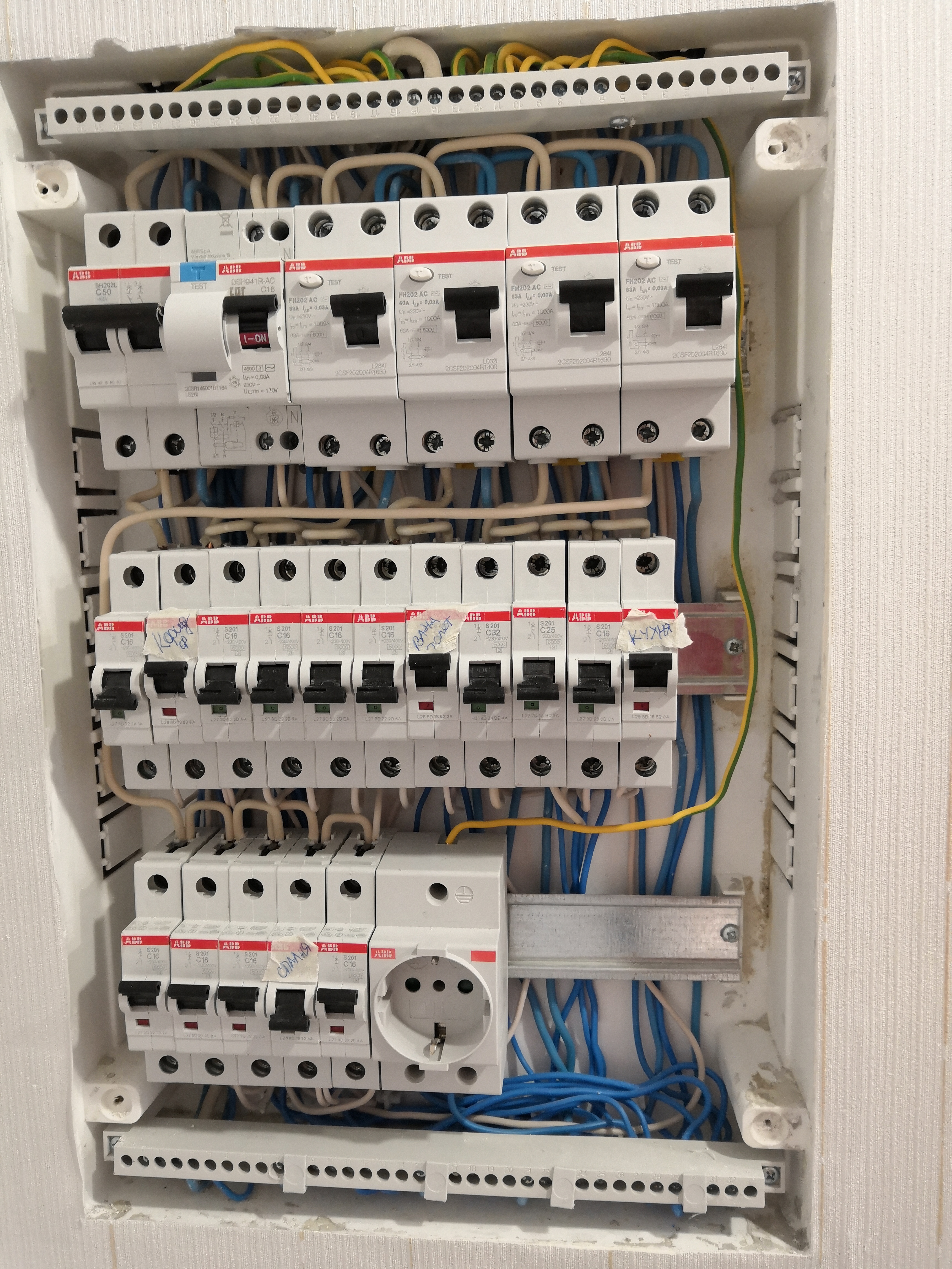

Добрый день!
Прошу оценить сборку квартирного щита.
В первую очередь интересует насколько правильно и безопасно для эксплуатации собран щит.
Фото прилагаю. Если нужны более детальные фото или описания - пишите, приложу.
Заранее благодарю, всех кто откликнется.
Схему давайте. Внешне - коряво. И номиналы автоматов как то напрягают.
Ask83
Даже без схемы видно , мифов начитались , а можно было все построить на трёх УЗО и на сэкономленные денюжки от колличества диффзащиты , получить качество , т.е, тип А , этих троих УЗО.
Сборка как сборка. Главное, чтобы все было хорошо зажато.

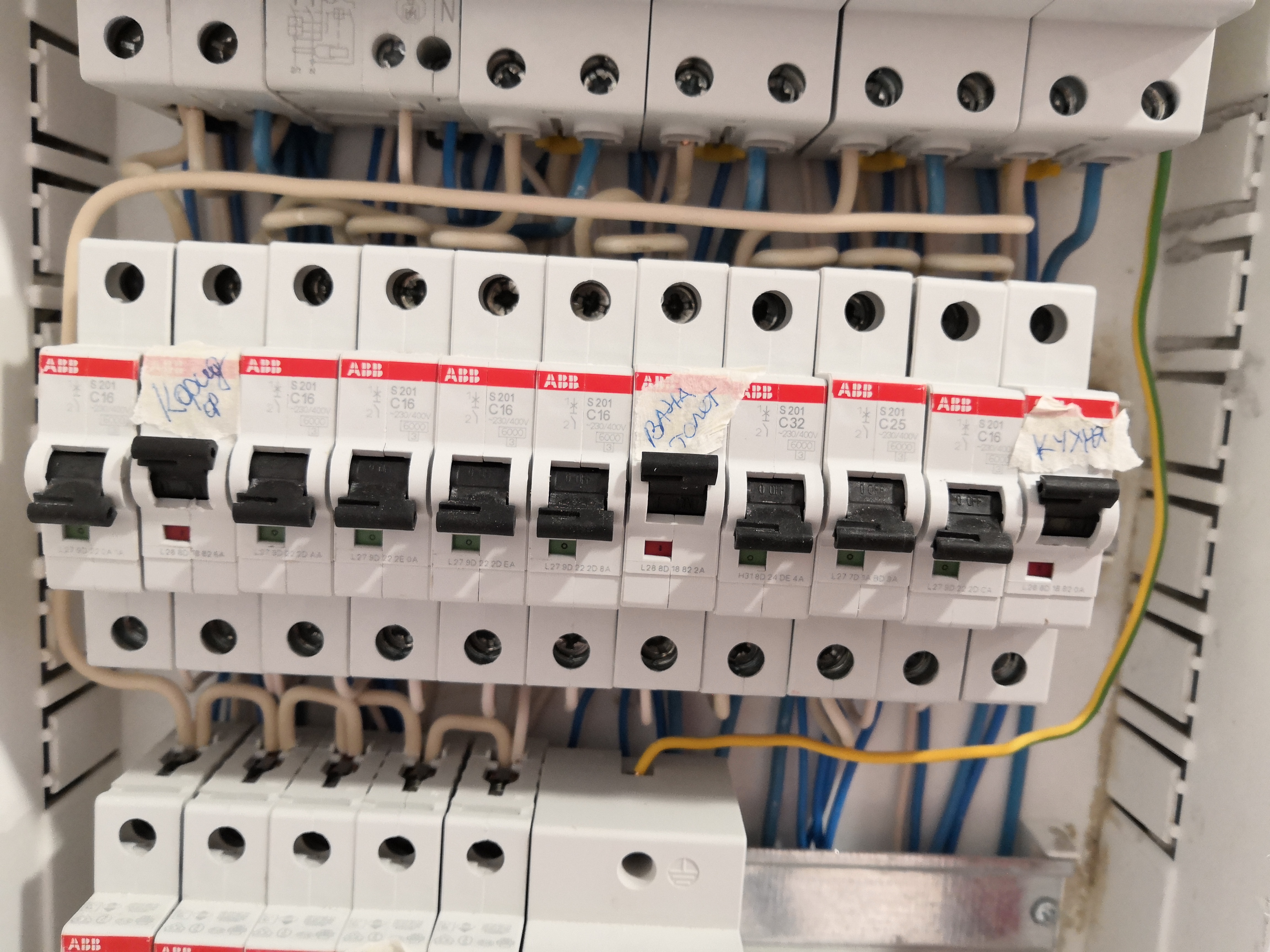

Что за линия на левом автомате средней рейки?
Вот что я планировал.
Вполне.
Ask83 написал:
насколько правильно
Вполне.
Маркировка отсутствует..
Ask83 написал:
Оцените качество.
Хорошо. (4)

Не следует подключать под одно УЗО свет и розетки. Это не нарушение, но может доставить неудобства.

Правильно и безопасно для эксплуатации составляется схема, сборка щита это дело десятое. Работать будет.
Где 4 нулевые шины?
На духовку кабель 3х2,5 и автомат на 25А никого не напрягает?

Внизу, под пластиковой защитой притаились.

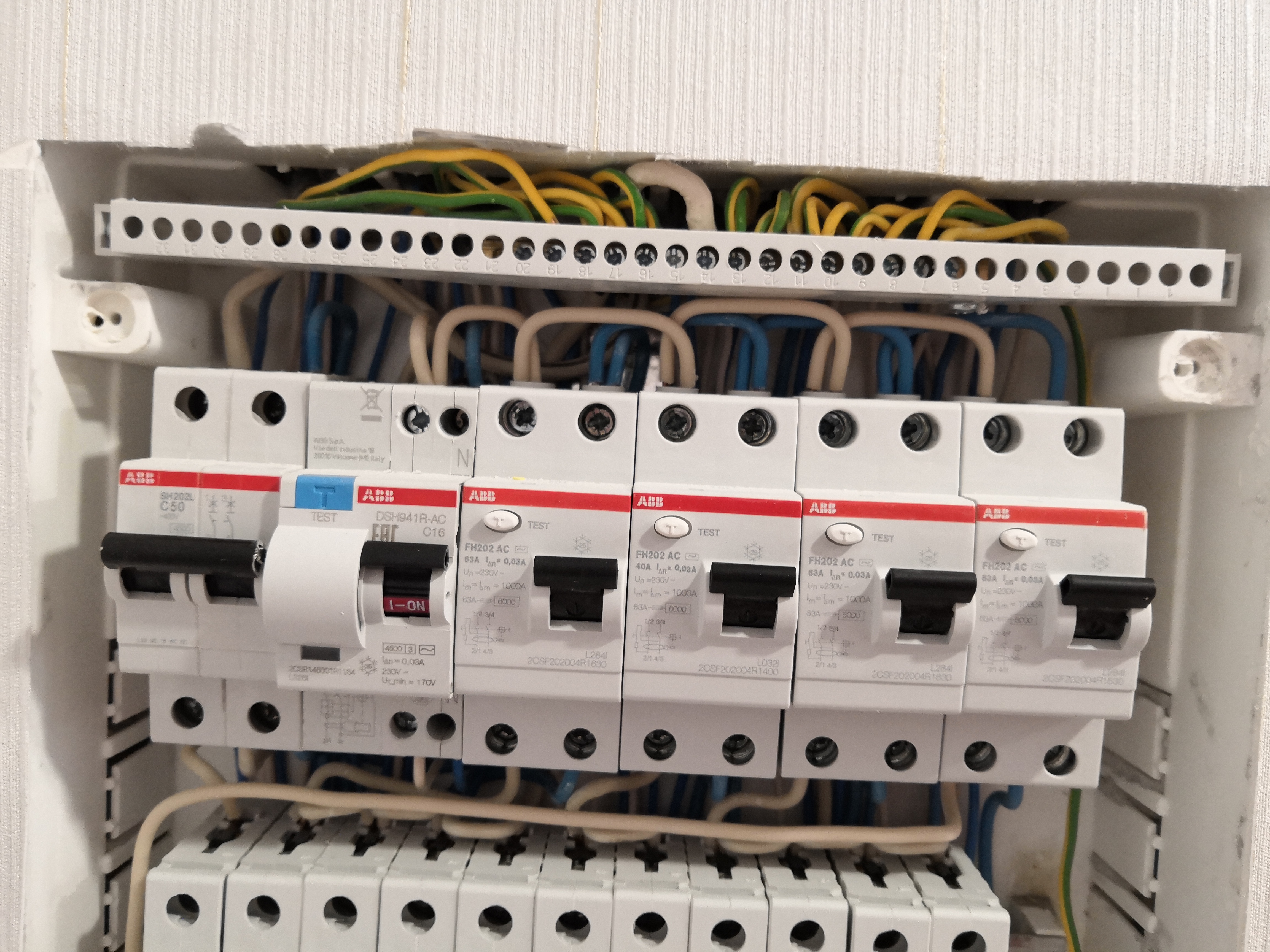

На мой взгляд вполне нормально щит собран. Придираться и заниматься вкусовщиной тут можно до бесконечности. Например, лично я бы, отказался (и давно отказался) от перемычек проводом, предпочитаю соединительные шинки. "плюшка" в виде реле напряжения вроде бы и не нужна, но при случае может окупиться.
А так, как сказали выше, если всё протянуто, работает и Вас устраивает, то живите и не парьтесь.
Меня нет.
Reanimat0r2 написал:
А должен?
ПPOPAБ написал:
Только в том случае, если это свет и розетки в одном помещении.

Так себе , на троечку - двоечку
Ask83 написал:
насколько правильно
Очень не нравятся перемычки при С50 А - жидковаты . Да и забито всё как селёдки в бочке

Работать будет , но ещё неизвестно как собраны коробки распаячные и прочее ...
Точно не угадаешь, похожи на 6-ку, нормально.
serj12 написал:
18 линий и 16 автоматов плюс розетка на 24 места это забито?

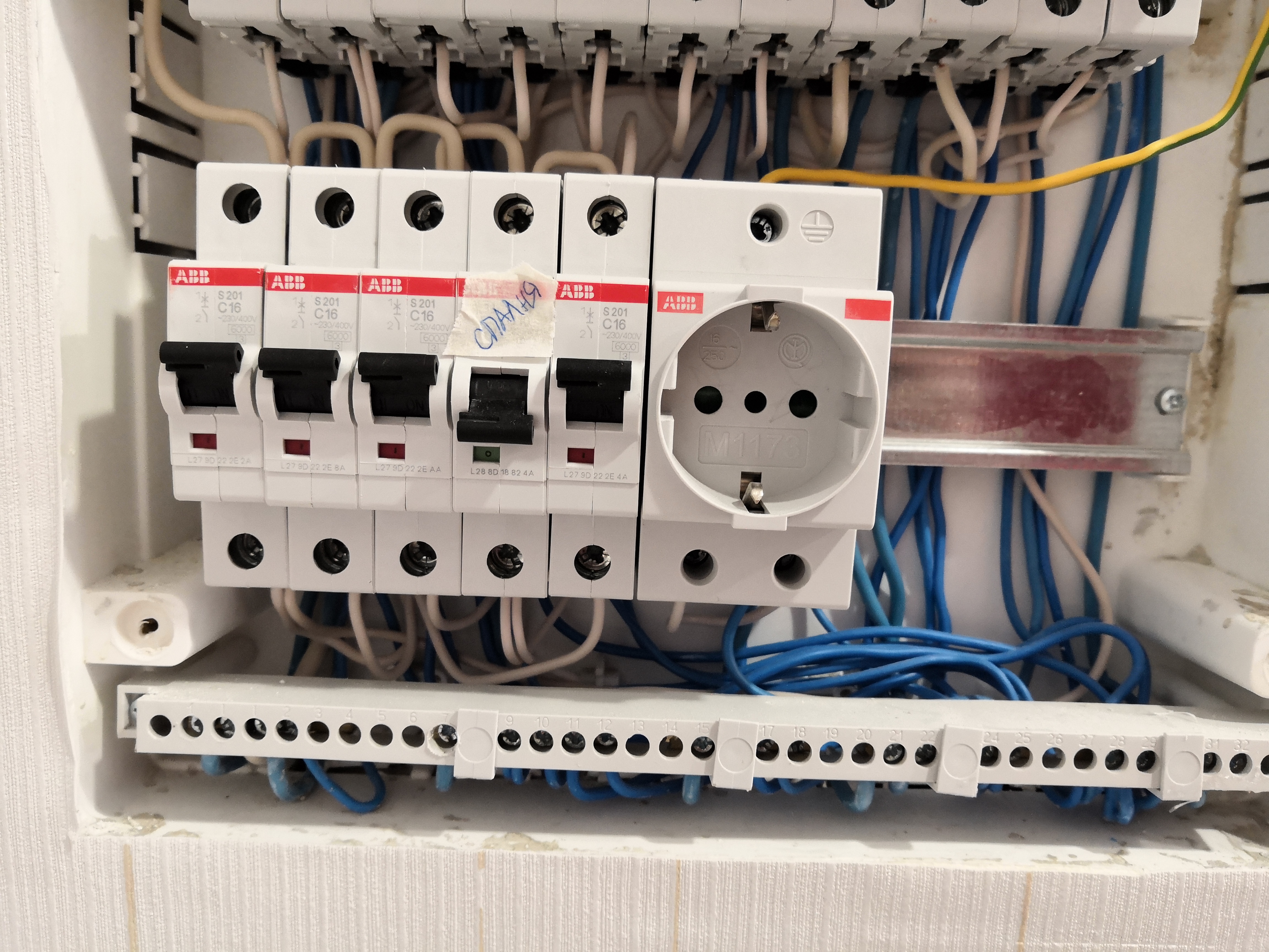

Ask83, а зачем розетка в щите? на стене же удобней пользоваться. Провода за рейками на любителя снимать маслосъёмные кольца через выхлопную трубу, неаккуратно чуток, норм короче
Короче: розетки коридора тоже под УЗО, на розетку щита автомат 16А.

А смысл? Если всё работает, то расплачивайтесь...
Если желаете что-то подрихтовать, то есть такое слово "гребёнка", которая позволит избавиться от кучи проволочных перемычек. Но если гостям показывать щит не собираетесь, то забудьте и об этом.
Забитость оценивается тут скорее всего не по количеству автоматов, а по лапше вокруг.
В идеале любой проводник в щитке (кроме гребенок) должен отключаться без раздвигания и отсоединения каких-либо других проводников. Это нулевая степень забитости. Стопроцентная забитость - это когда ни один проводник невозможно отсоединить без дополнительных откручиваний, чтобы осоединить хоть один нужно уже откручивать шинку, автомат или всю несущую рейку. На функционал вобоще не влияет. Плохо будет только при попытках что-то изменить в шитке, ремонте или апгрейде.
