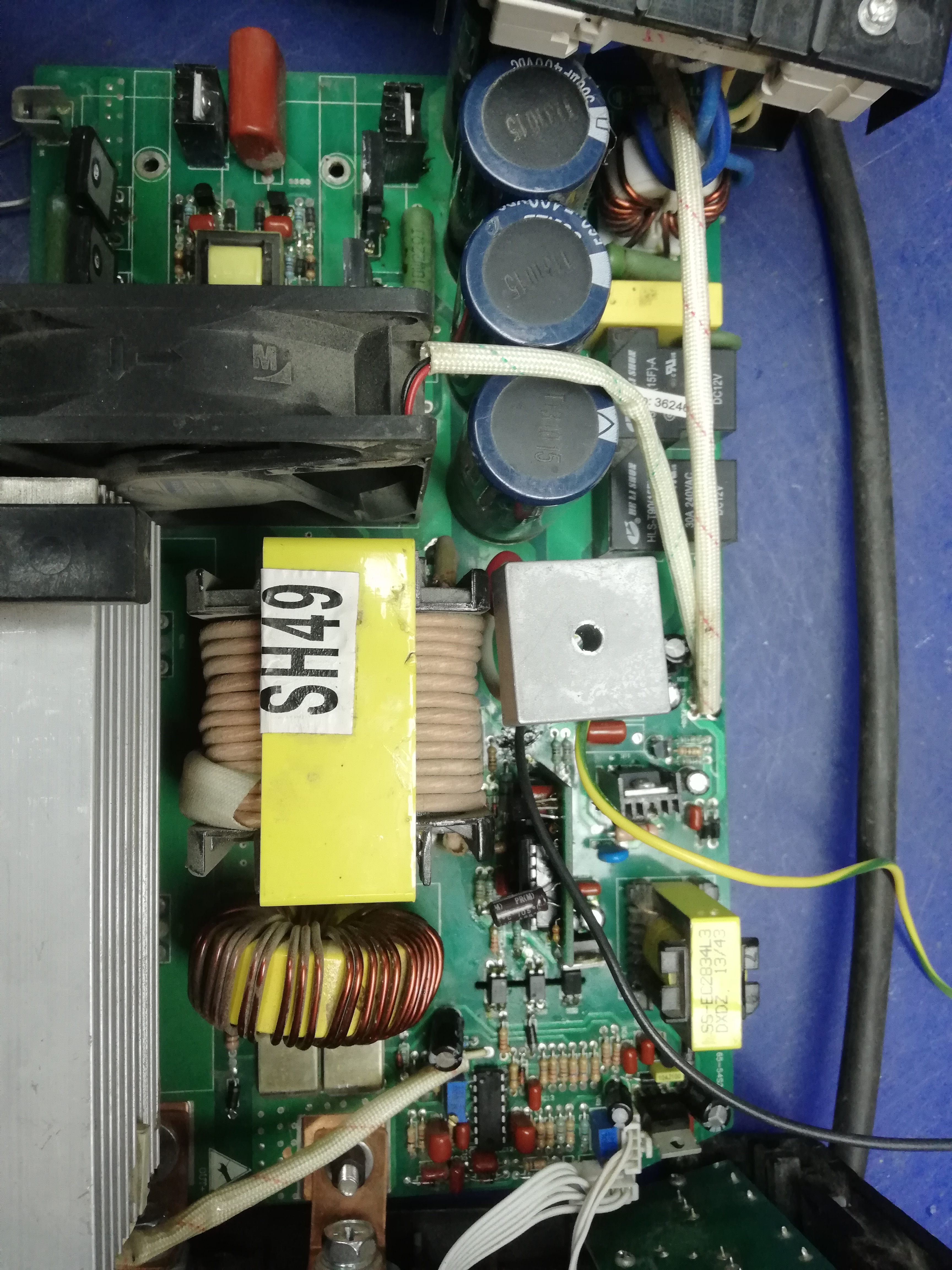

Горит светодиод защиты. На ШИМ нет генерации. ПУ 9 ножек. При отключении 8 ножки или кратковременное замыкание транзистора опропары 3IS1 генерация появляется,светодиод гаснет, на выходе 40в и свистит. Питания ПУ 14,8В на обоих стабилизаторах,на кондерах 300в.ПУ проверил всю, частотозадающую цепочку и стабилитроы проверял но заменил на всякий случай. Оптопары тоже все проверил, Пробовал отключать вентиляторы и лампочку, ничего не помогает. Не могу сообразить в чем проблема.
напряжения на МС ШИМ на 7, 8, 1, 3 ногах когда не работает,
И фото платы аппарата

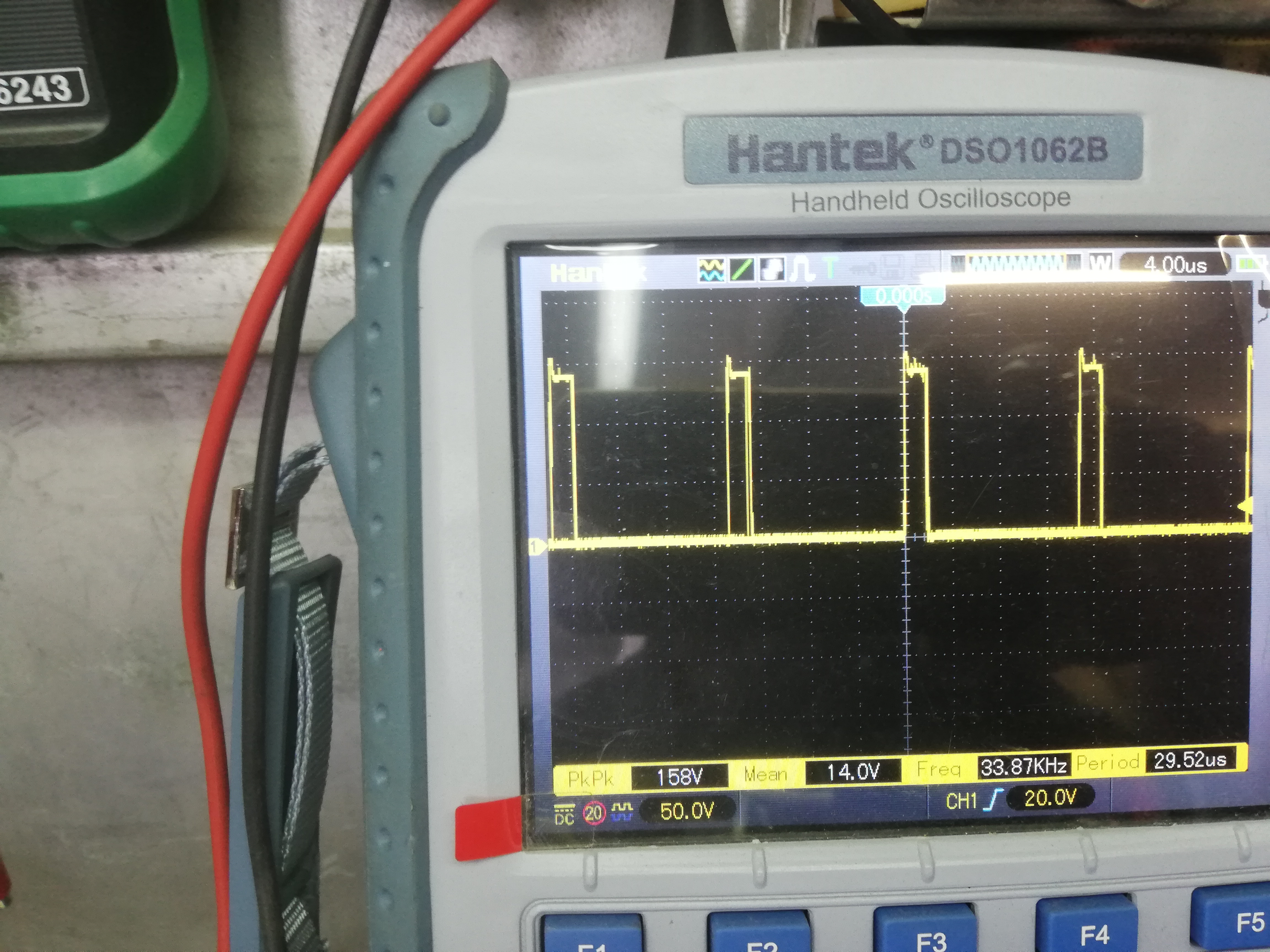

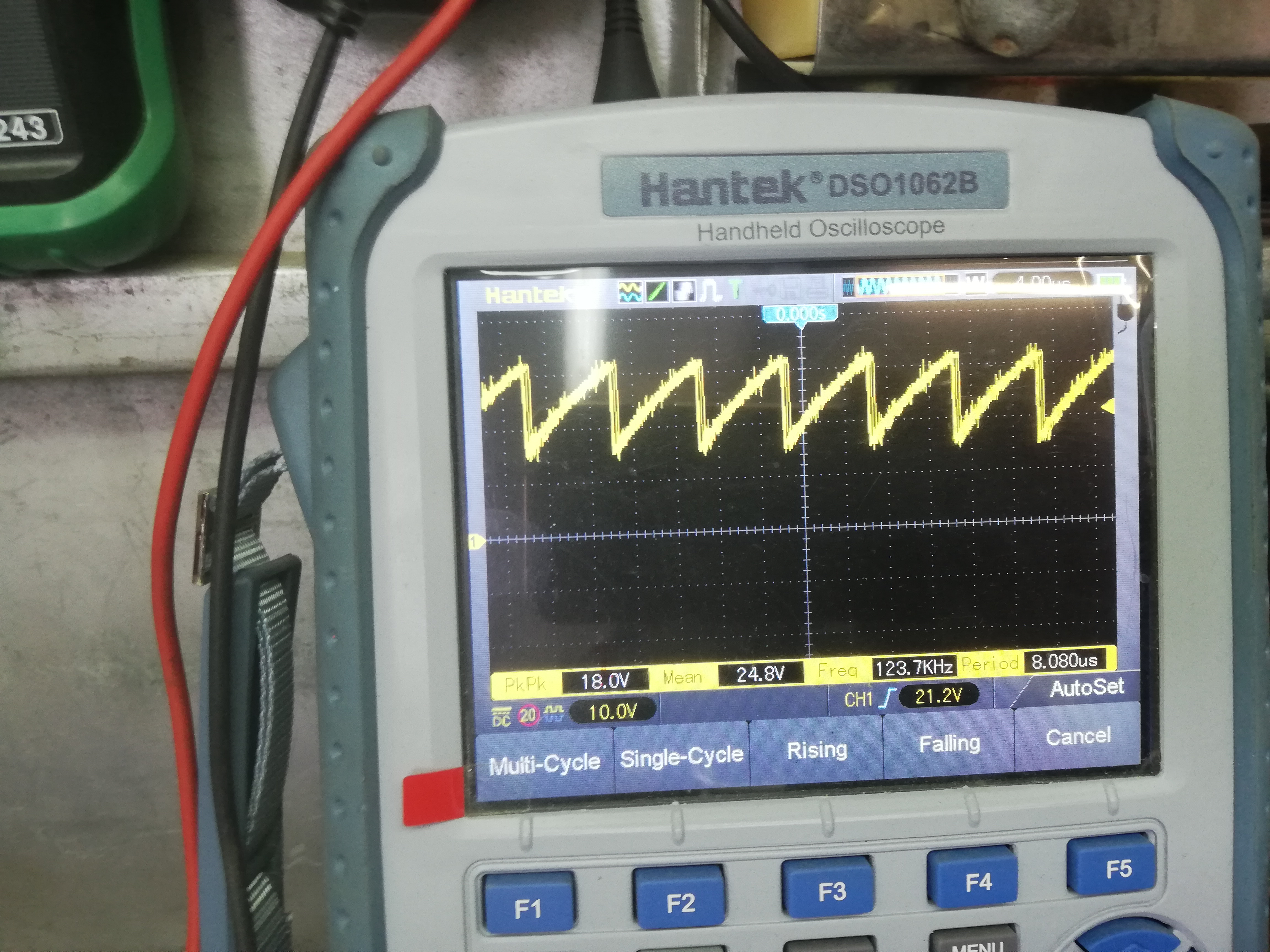

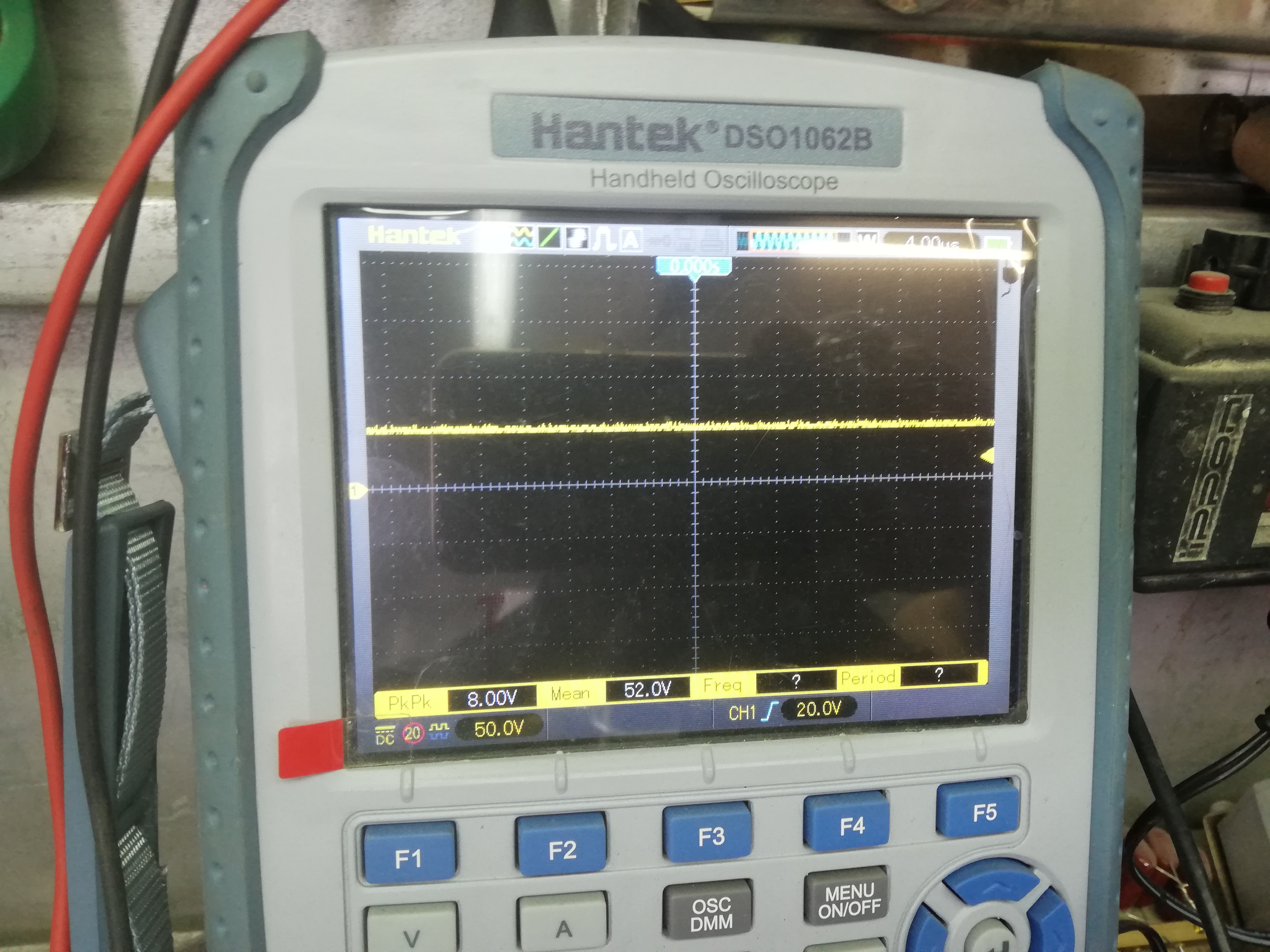

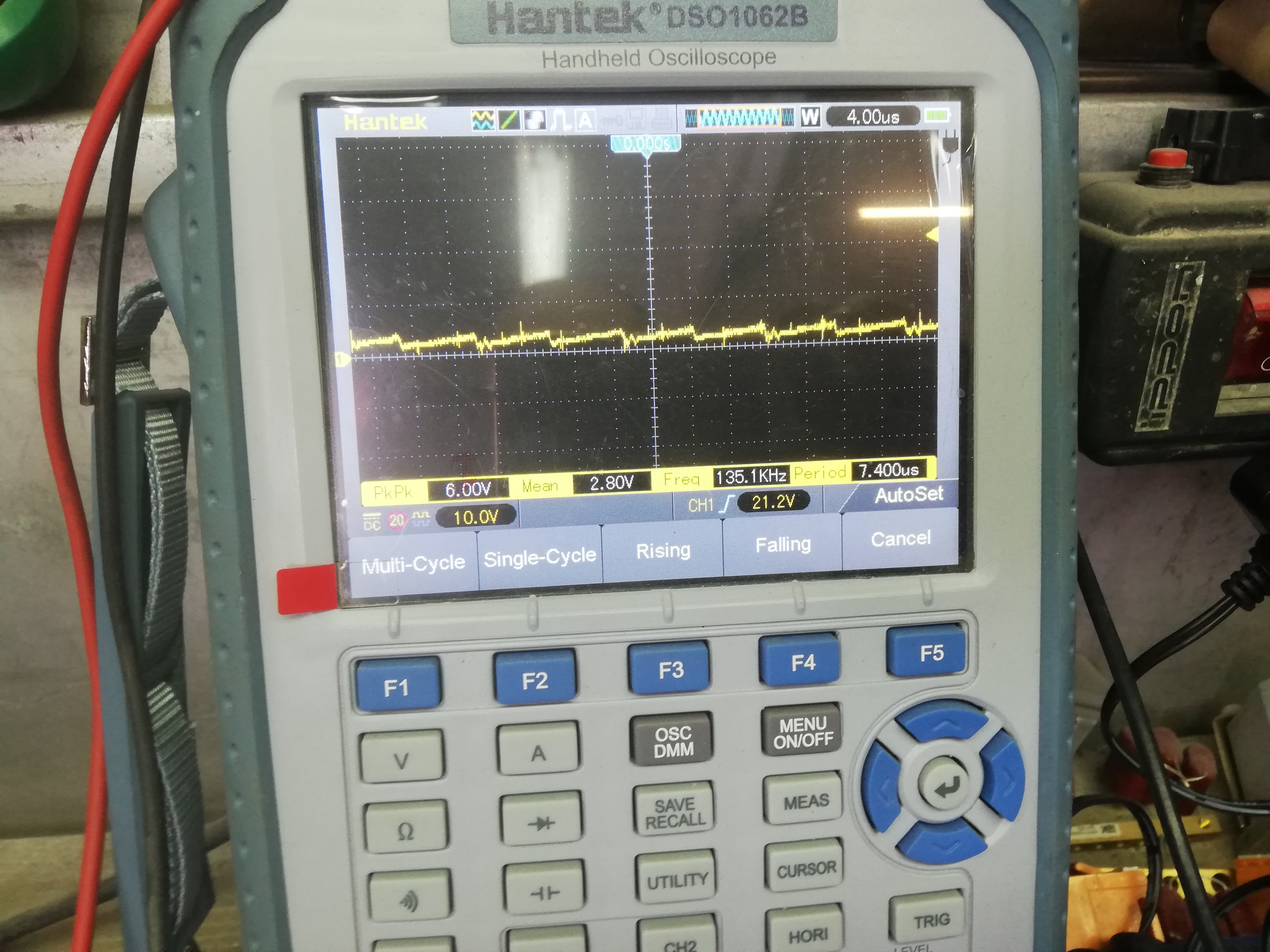

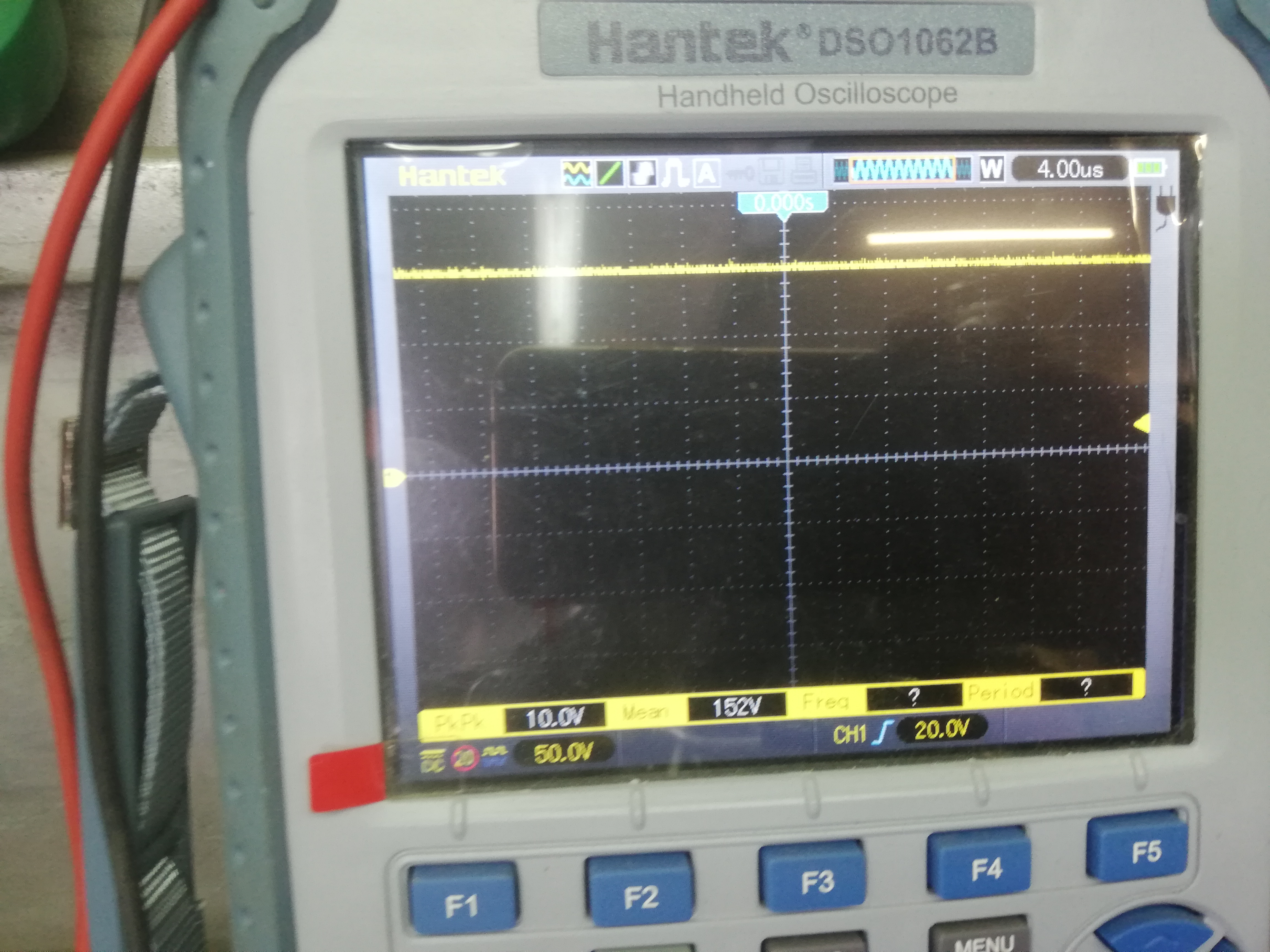

Странно как-то по 3845 должно работать, если только по 3 ноге импульсы какие проходят с ТТ, тем более что пищит, может с трансом что, посмотрите ещё раз по 3 ноге что в обоих случаях осциллографом
Или может вых диод какой пробивает по напряжением

Далее нужно смотреть трансформатор тока. Если есть перегрузка то искать причину. В цепь ТТ сопротивление 1 ом и смотрим картинку. Проверяем на пробой диоды на выходе, может быть один короткий. Менее вероятно межвитковое в трансформаторе, короткое на "распылёнке" дросселя в крайних витках. Ну и качество фильтрации питания тупо подтыкая ёмкости.
