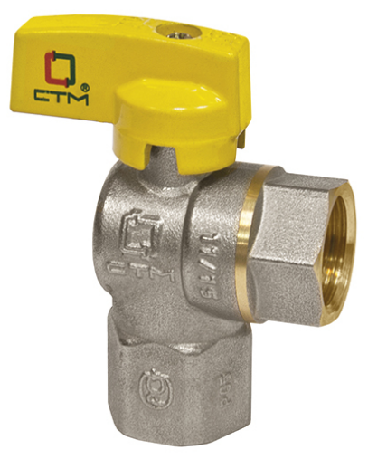

Нужно на 1/2" отвод газовой трубы накрутить ШК и в него диэлектрическую вставку.
Вопрос №1. Резьба на ШК под трубу - внутренняя. А с другой стороны ШК - насколько принципиально, будет резьба внутренняя + диэл. вставка наружная/наружная, или будет резьба наружная + диэл. вставка внутренняя/наружная? Про ШК принято говорить, что наружная резьба менее надёжна, но возможно в связке с диэл. вставкой есть какие-то свои нюансы?
Вопрос №2. Подскажите, пожалуйста, угловой ШК 1/2", чтобы ручка была сверху. Не могу найти у "приличных" производителей. Например, есть у Giacomini на первый взгляд подходящий, но на нём нарисована стрелочка, как я понимаю показывающая направление движения газа. Если ставить с учётом стрелочки, ручка окажется сбоку, а не сверху
Из "неприличных" производителей нашёл такой китайский СТМ:
Вот в таком положении, как на фото - мне подходит. Но у него не видно никаких стрелочек. Можно ли его так устанавливать...

Dimixx написал:
Вопрос №2...Не могу найти у "приличных" производителей
Пахать на нём собрались? Совсем лёгкий/хилый не выбирайте, а так любой кран подойдёт. Давление газа ноль целых х десятых атмосфера.
Dimixx написал:
Первый раз слышу про направление на ШК. Разница только в конструкции, за какую сторону взяться ключом при закручивании.Надо за монолитную сторону. А так, если осторожно, можно в любую сторону.(что бы барашек в удобную сторону был)
Dimixx написал:
Как будто Вы показали где север, где юг(с какой стороны труба)

Dimixx, Как у же было сказано, кран состоит из разъемной части и литой, на трубу нужно ставить литой частью,и на картинке у неприличного крана бабочка тоже сбоку))) Вам нужен производитель fiv у него как раз есть требуемое расположение ручки. Я ими работаю вот //www.mastergrad.com/forums/master-predlagaet-uslugi/moskva/t269603-gazovshchik-perenos-zamena-gazovyh-trub-kranov-plit-kolonok-v-kvartire-v-dome-na-uchastke/?p=6058238#post6058238 . можно посмотреть на картинке.

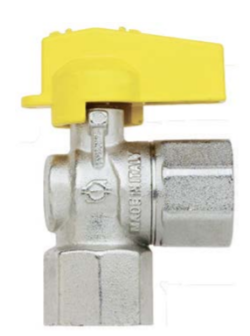

Вот фото Giacomini:

Газовщик495 написал:
Я исхожу из опыта ШК с американками, где с одной стороны внутренняя резьба, а с другой американка с наружной. Там без вариантов, какой стороной накручивать на трубу. Однако расположение шва (сборка половинок корпуса) у разных производителей сделана по-разному. Например, у ITAP и у водопадовского GIBAX шов со стороны трубы. Это я к тому, что установка "монолитной" стороной на трубу не есть аксиома.
Газовщик495, а ссылочку на кран можете дать? Что-то пока не могу найти. Официальный сайт fiv.it не пашет (under maintenance).
На Вашей картинке трудно разобрать, похож на этот:
Но тут опять же получается швом к трубе (если отвод горизонтальный и ручка сверху).
Dimixx написал:
Dimixx, Я их на складе беру, у них есть краны с ручкой сверху и ручкой с торца. Вот например в продаже , диэлектрик мама-папа и вопрос закрыт)

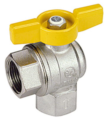

Регистрация: 31.10.2018 Санкт-Петербург Сообщений: 294
Вот фото этого крана:
Т.е. ничего не изменилось, шов где был, там и остался.
А вот такого нигде не встретил. Везде есть только такие, как на двух последних фото.

9-этажка. Горизонтальный отвод 1/2" от вертикального стояка 3/4". Нужно "уйти" вниз с помощью углового крана, т.к. плита будет стоять очень близко к отводу. В принципе поместится и прямой+уголок, но угловой компактнее и меньше соединений. Ручка крана при этом должна быть сверху (под неё будет сделан вырез в столешнице, поэтому флажок выглядит предпочтительнее бабочки, но это не сильно принципиально).
Регистрация: 09.04.2013 Москва Сообщений: 10012
Dimixx написал:
И чем же мешает ручка слева? Да и крану шаровому всё равно как стоять, тем более на газе.
Укоротить отвод, поставить прямой кран, дальше уголок и что нужно.
Переварить отвод с поворотом вниз, возможно выше/ниже и поставить прямой кран.
Фото что ли покажите.

Dimixx написал:
Dimixx написал:
Вроде ж всё написал...
ser000 написал:
ser000, Вам не кажется, что поставить угловой кран всё же самую малость попроще, чем укорачивать отвод, и тем более его переваривать?
ser000 написал:
Плиты на фото не будет, т.к. она стоит запакованная в комнате. Кухонной мебели тоже ещё нет. На фото будет стояк 3/4" в углу кухни, от которого горизонтальный отвод 1/2" на высоте примерно 80 см от пола, длиной около 20 см. Полагаю, что для обсуждения углового шарового крана этого должно быть достаточно.
Высота отвода меня устраивает. Он окажется под столешницей, но ручка крана окажется "внутри" столешницы. Я сделаю в столешнице вырез под ручку и закрою вырез заглушкой. Так что переносить отвод выше/ниже пожалуй не стоит. Под столешницей в этом месте будет выкатная секция, так что лазать к крану под столешницу будет не очень удобно.
