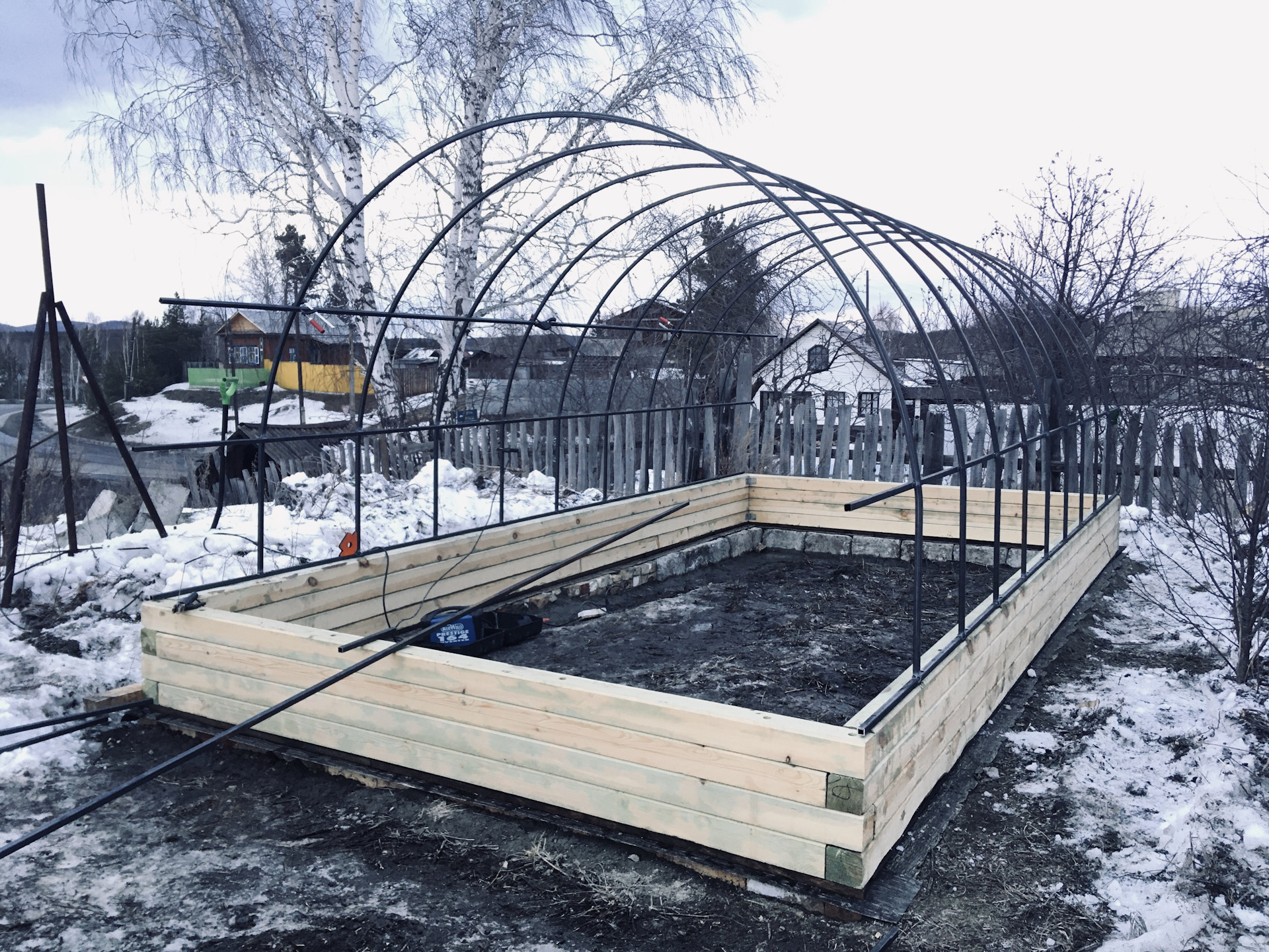

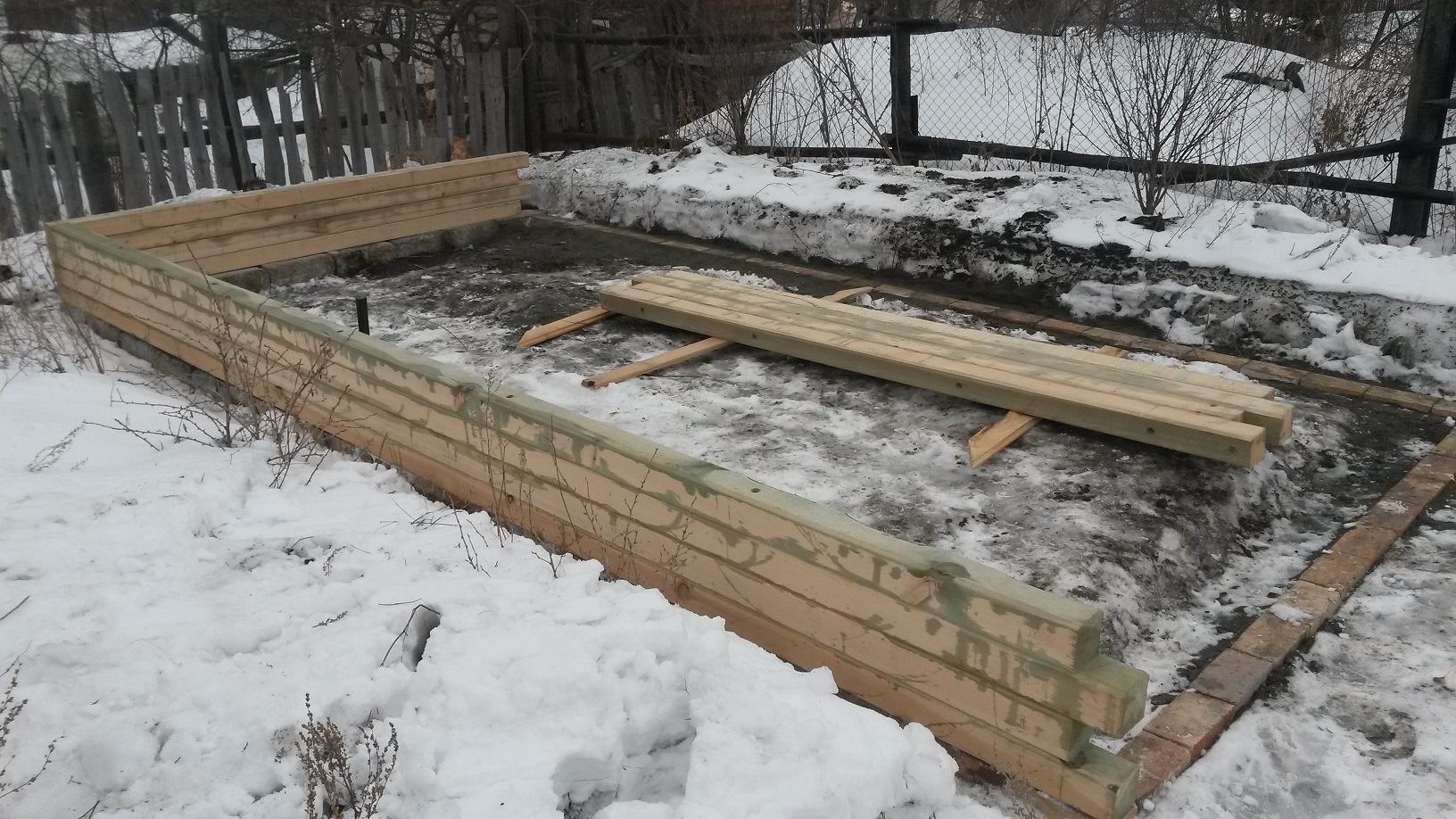

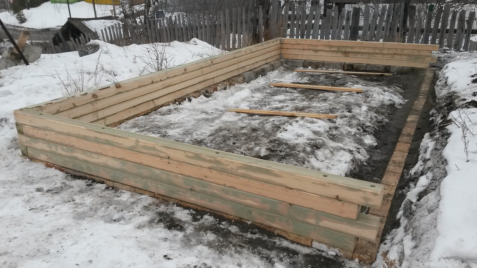

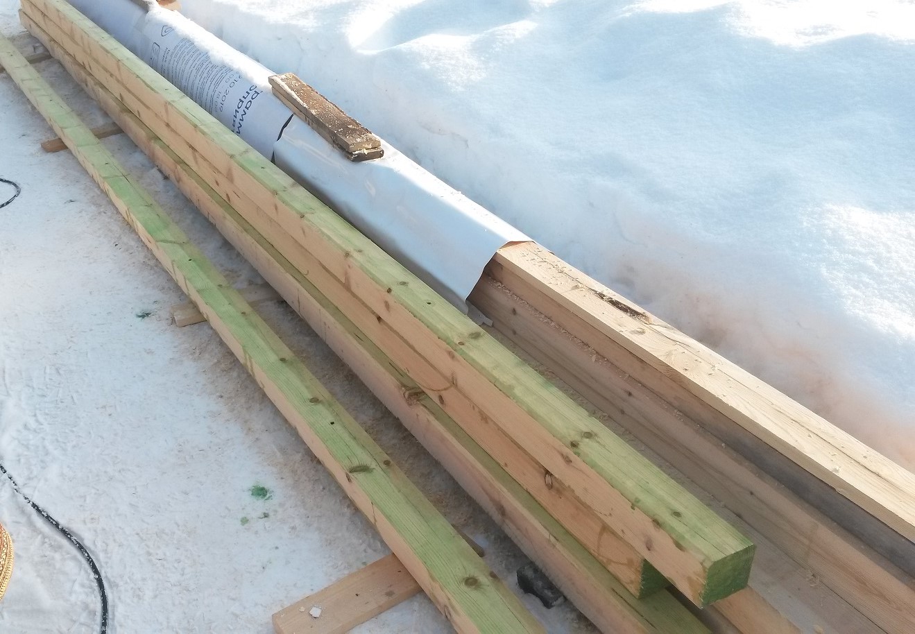

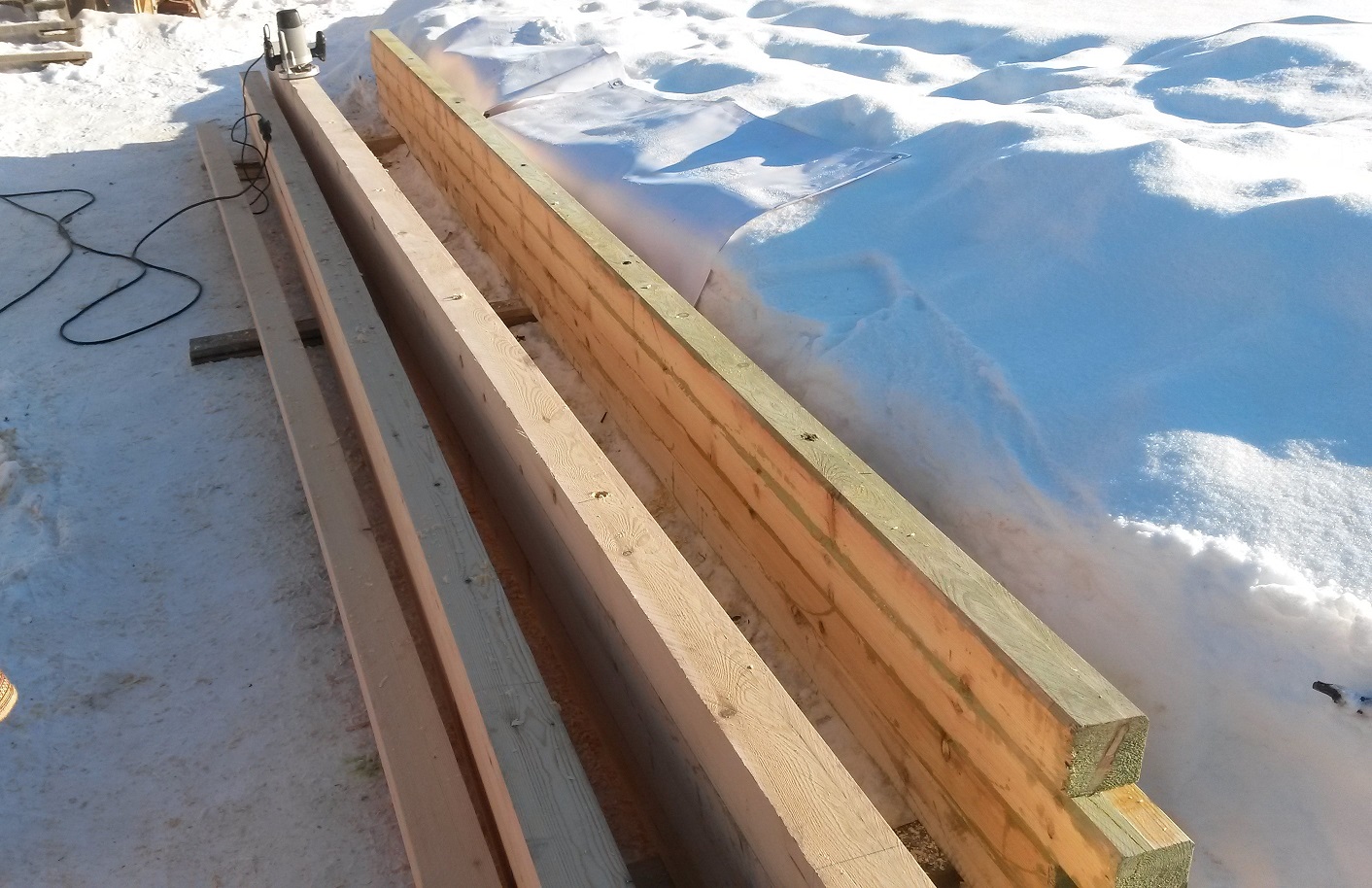

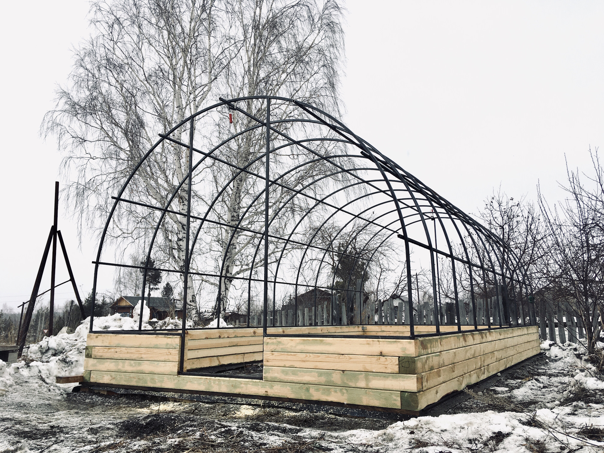

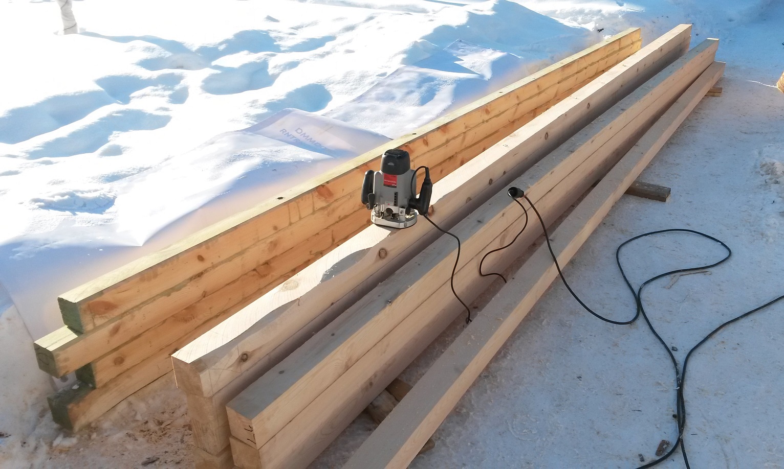

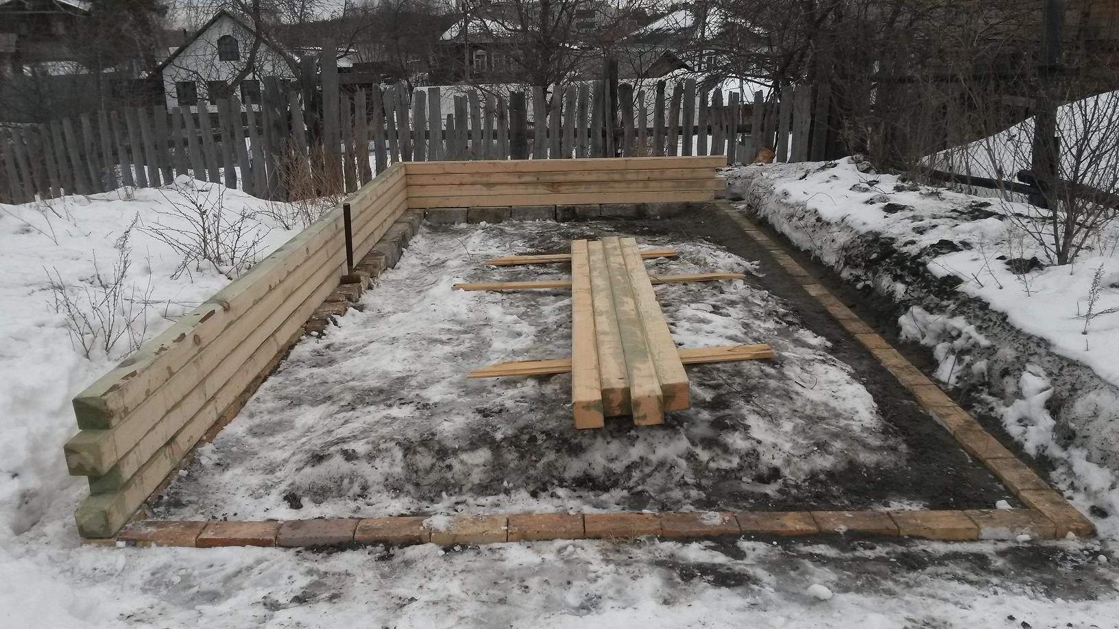

Помаленьку обживаемся на новом месте. Поставлена задача - к сезону построить теплицу. Приходится торопиться. Закупил 12 штук 6 метрового соснового бруса 100х100. Снял фрезером верхние фаски и обработал антисептиком.

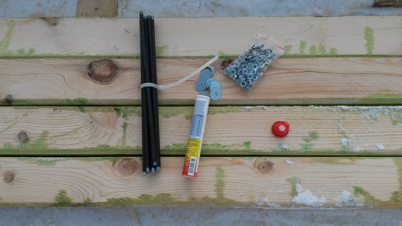

Затем нарезал 16 шпилек М8, обтянул термоусадкой.

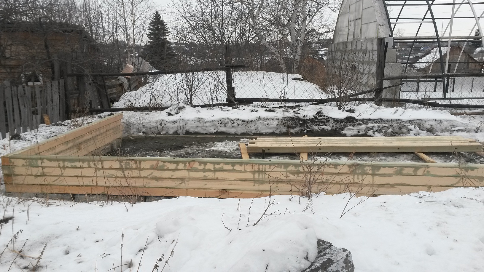

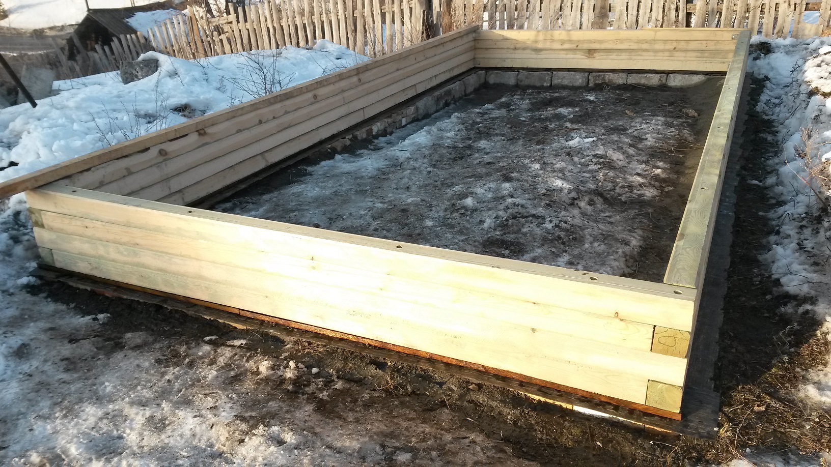

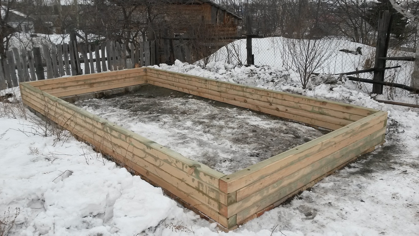

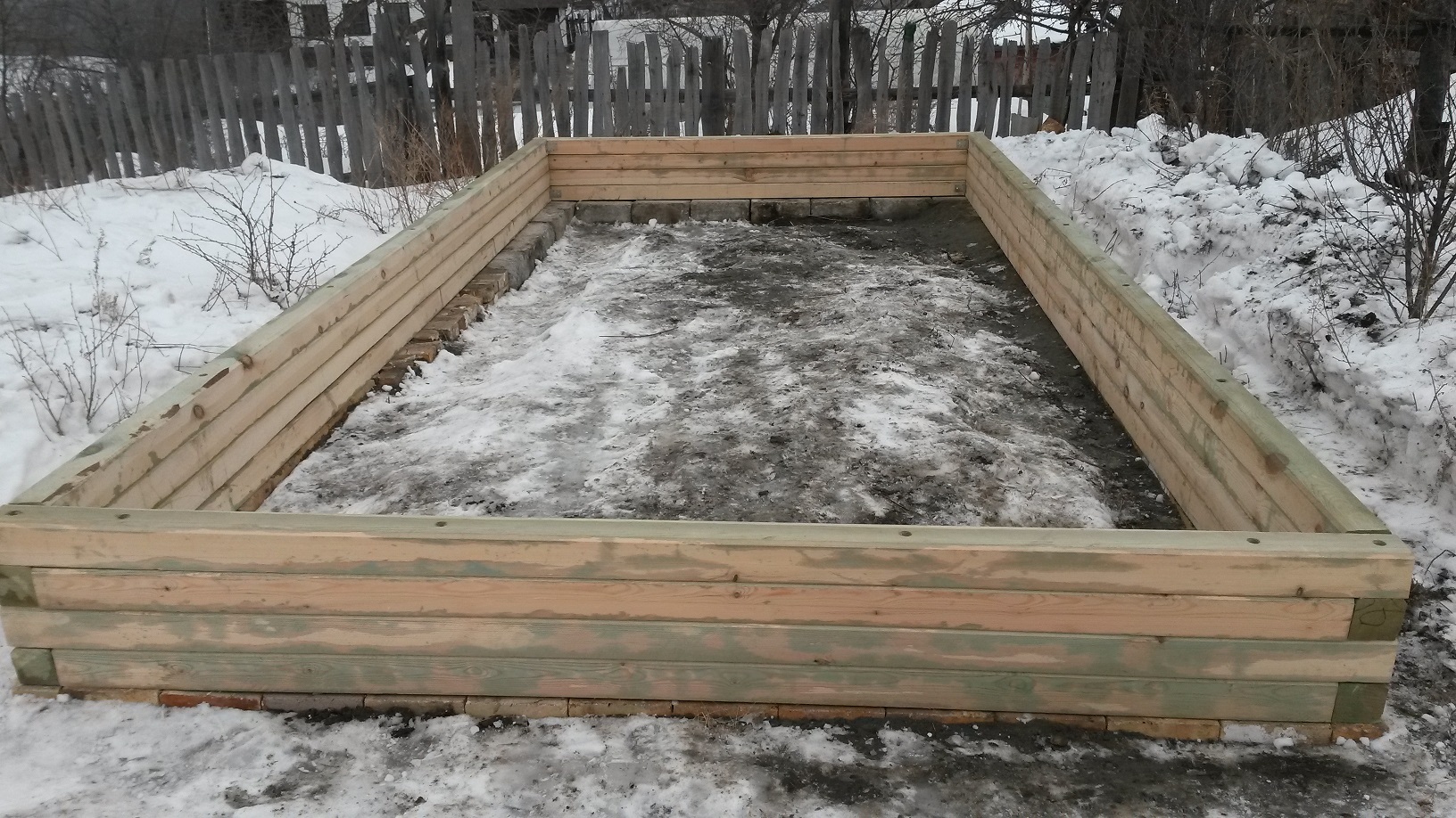

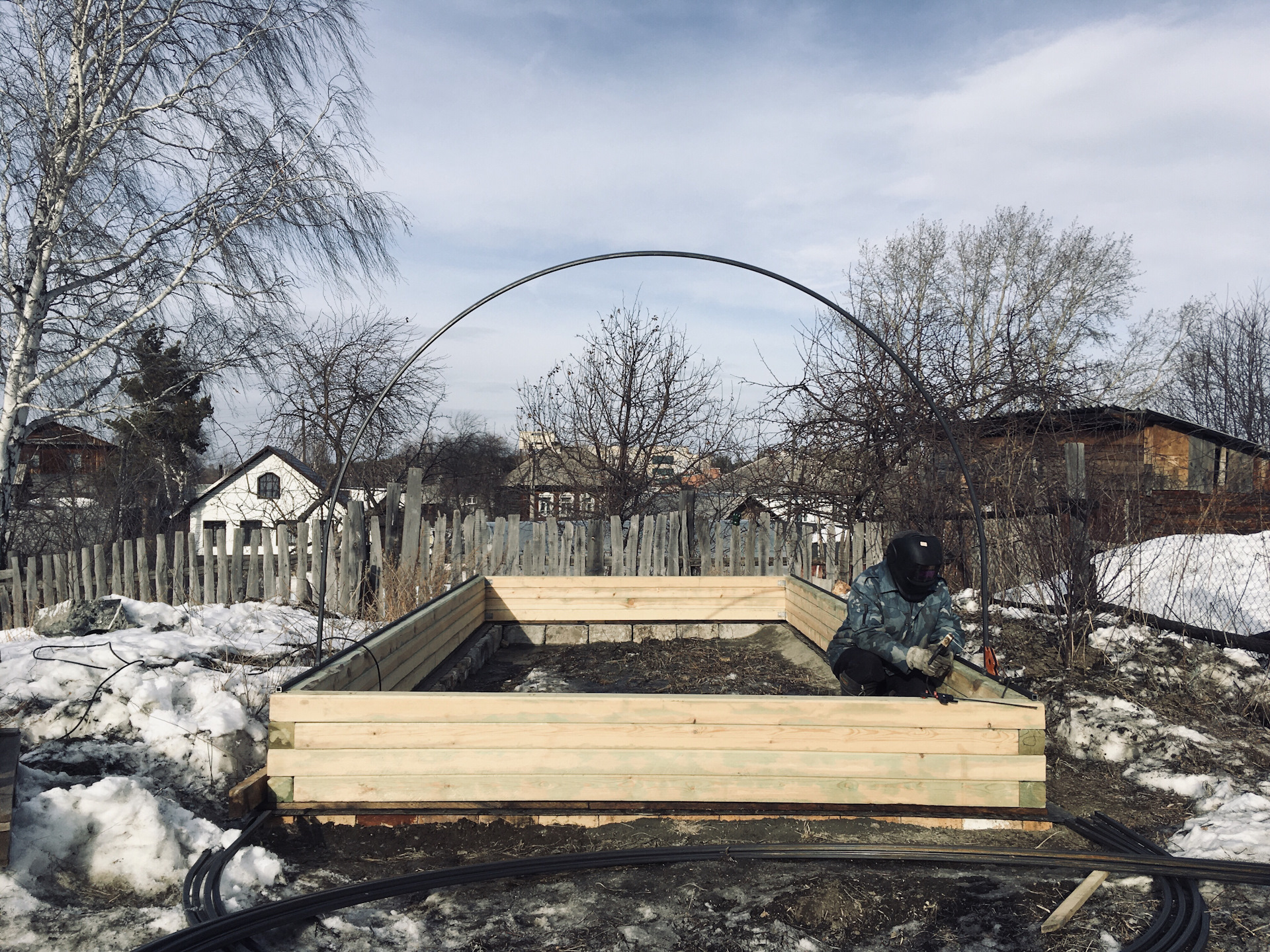

Просверлил насквозь 4 бруса и стянул шпильками, получилась стенка высотой 40 см. Размеры теплицы 6х3 метра, поэтому 4 бруса распилил пополам. получилось 2 стенки длиной 6 метров и 2 длиной 3 метра. Соединение в шип.

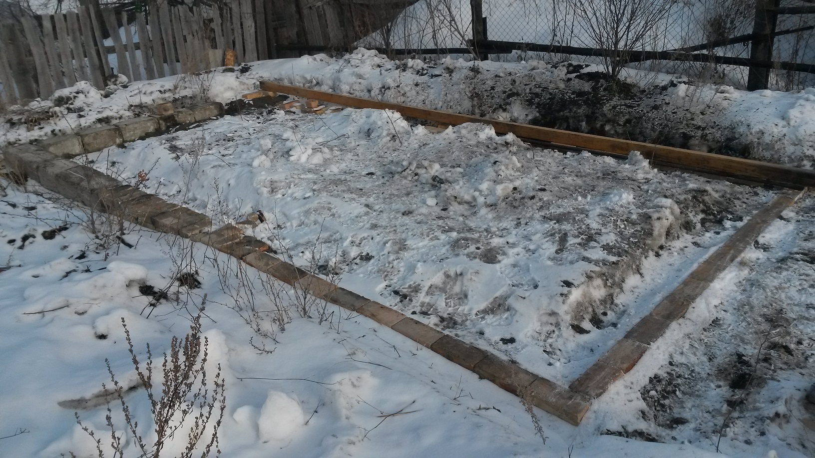

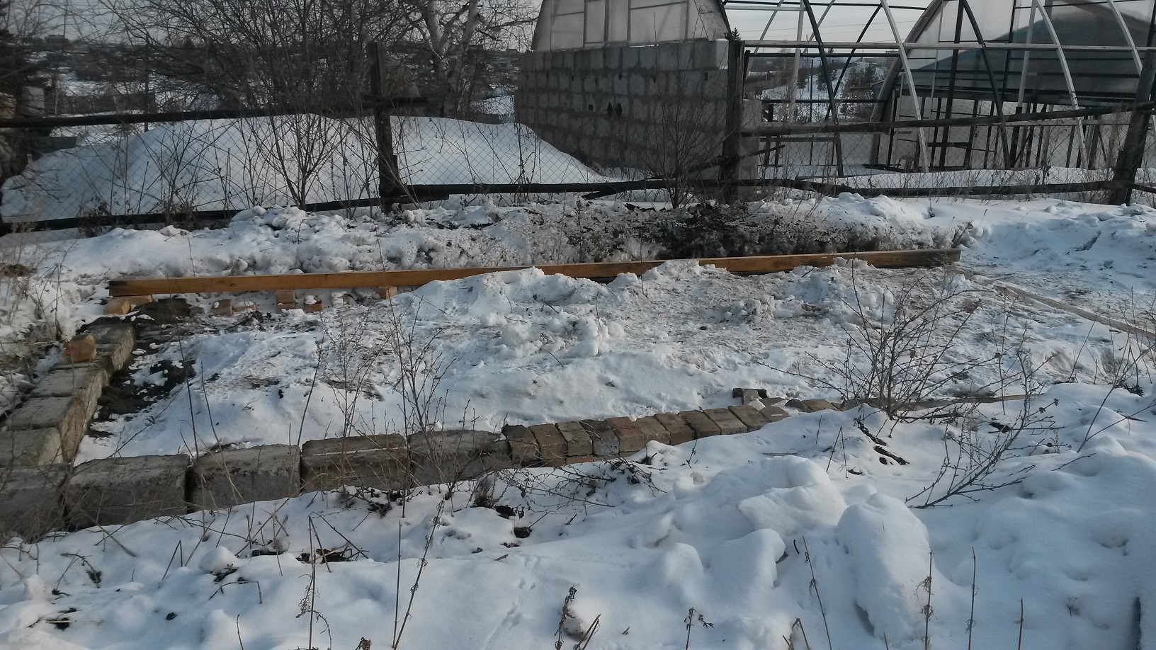

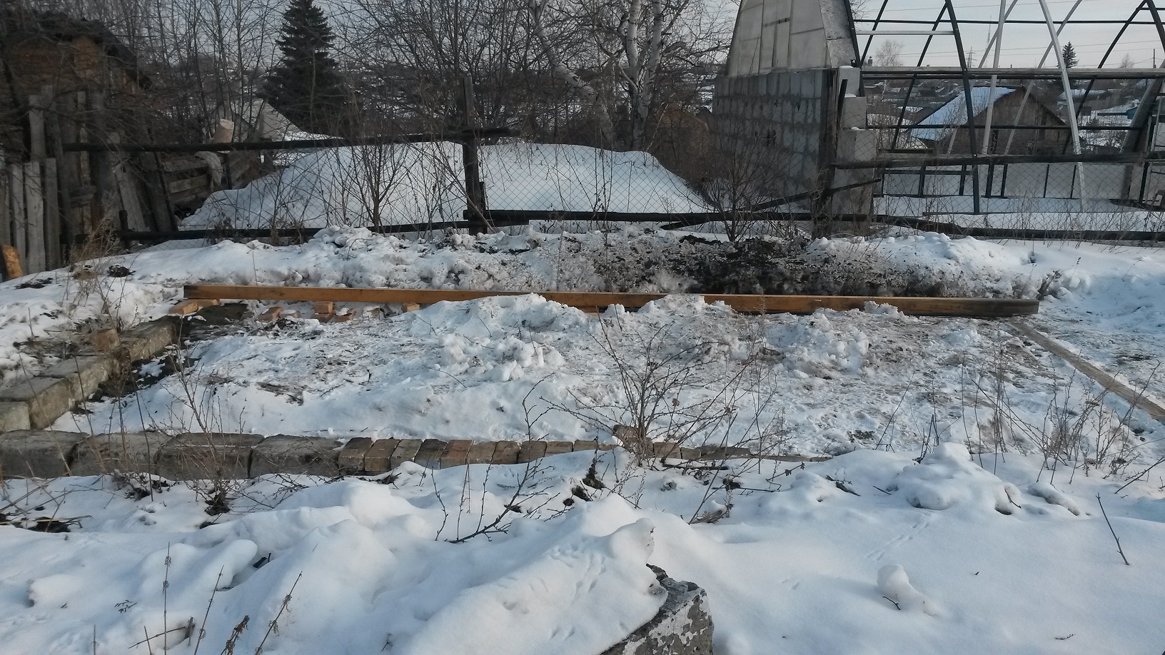

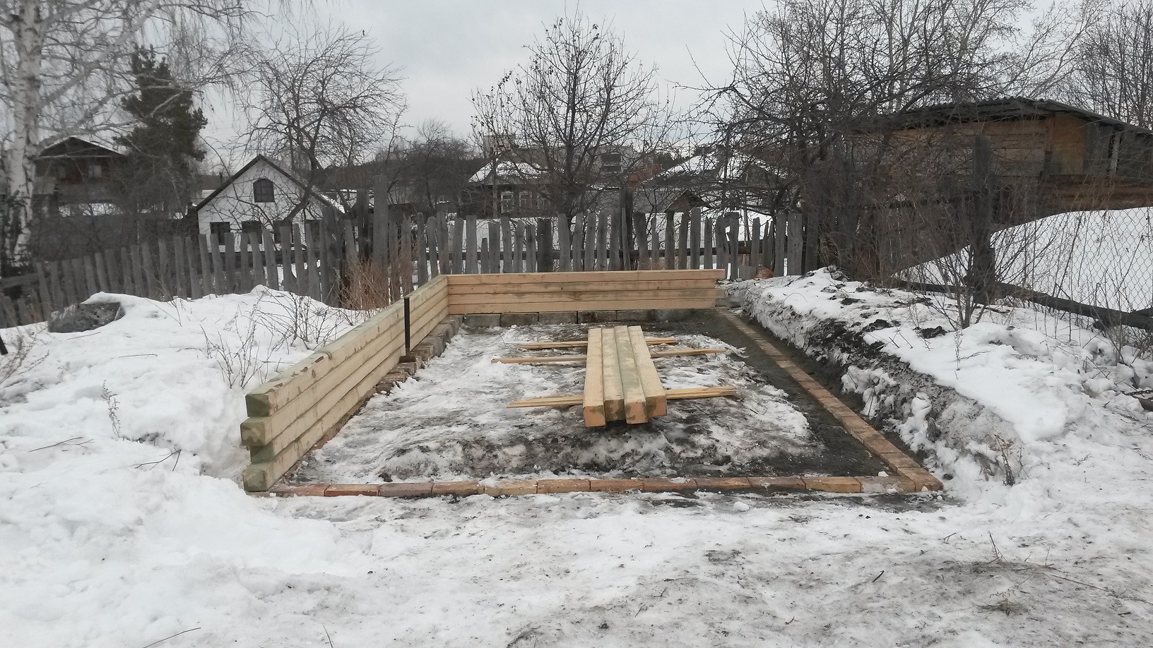

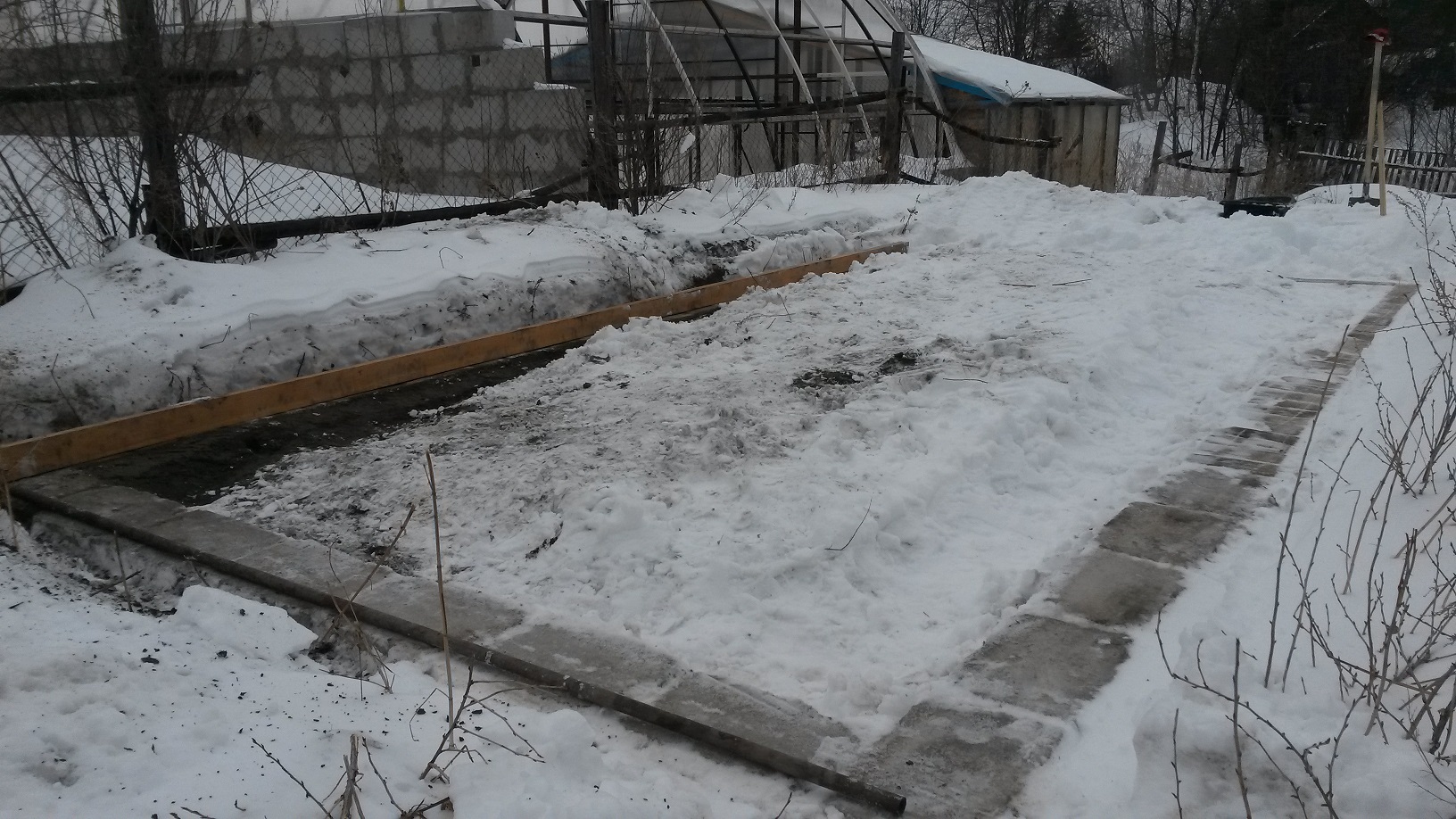

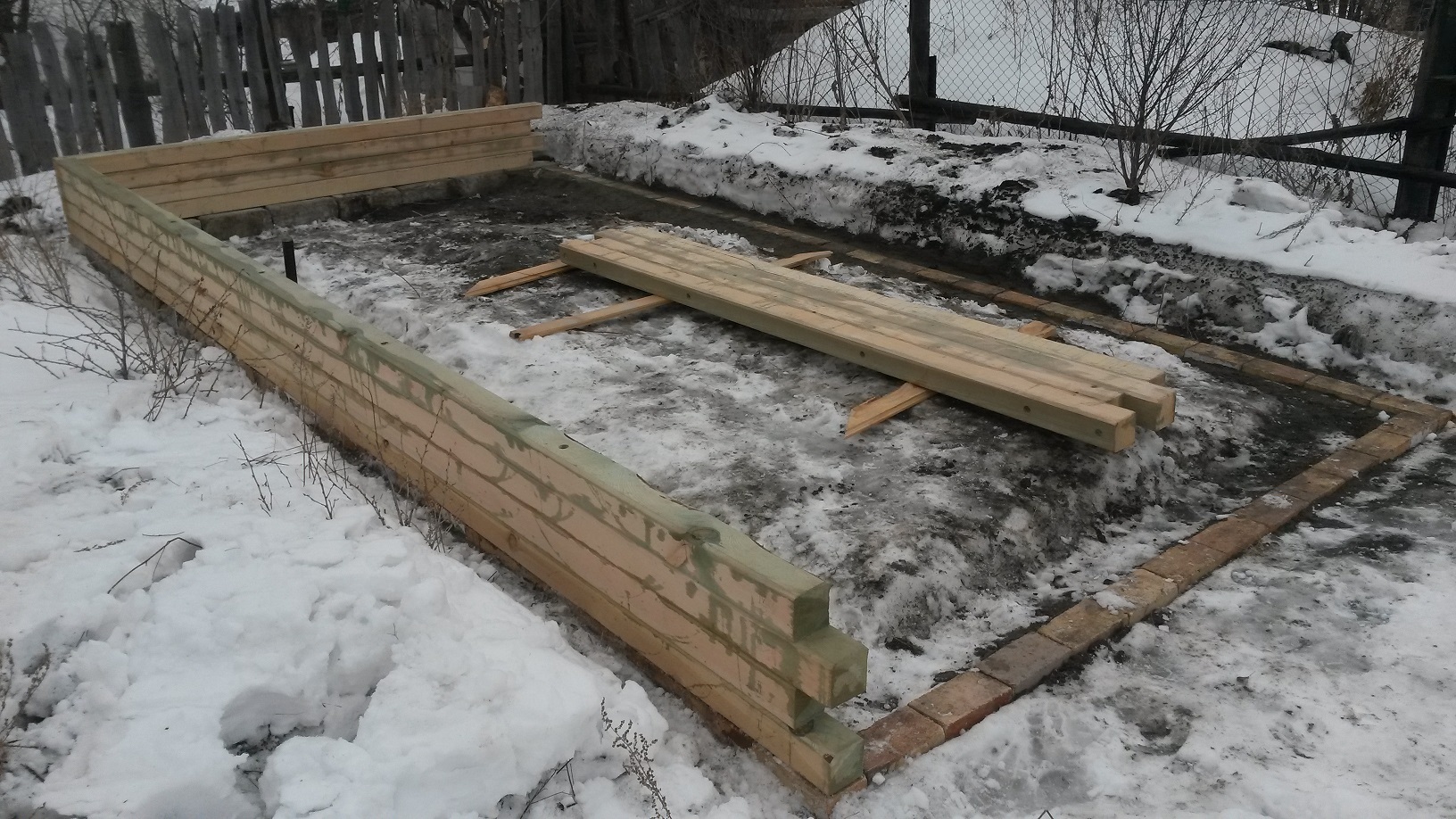

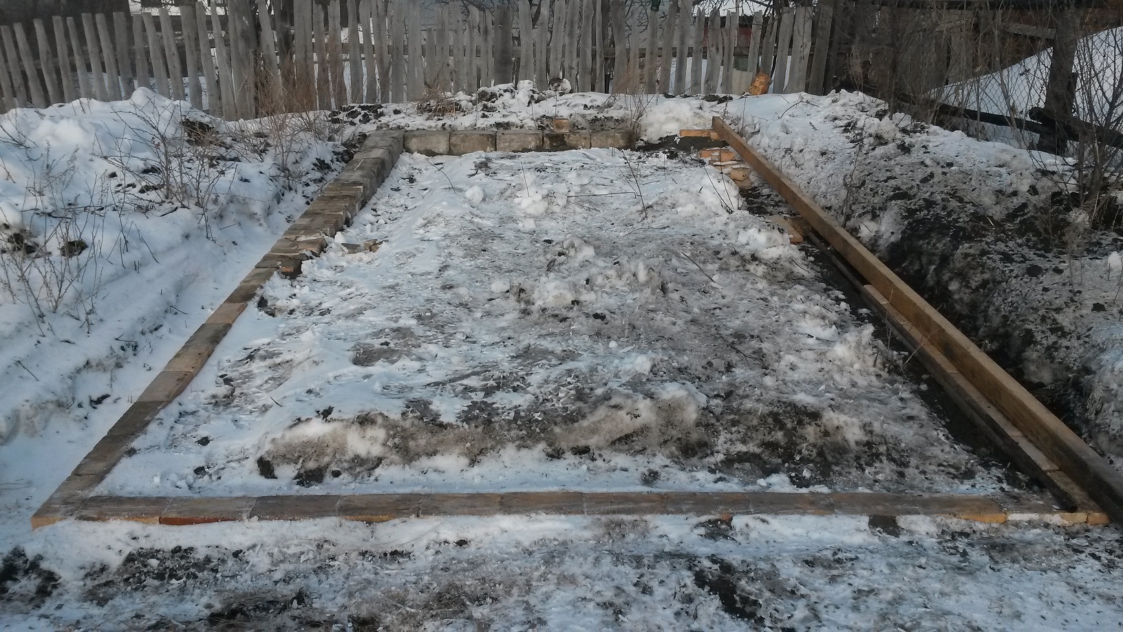

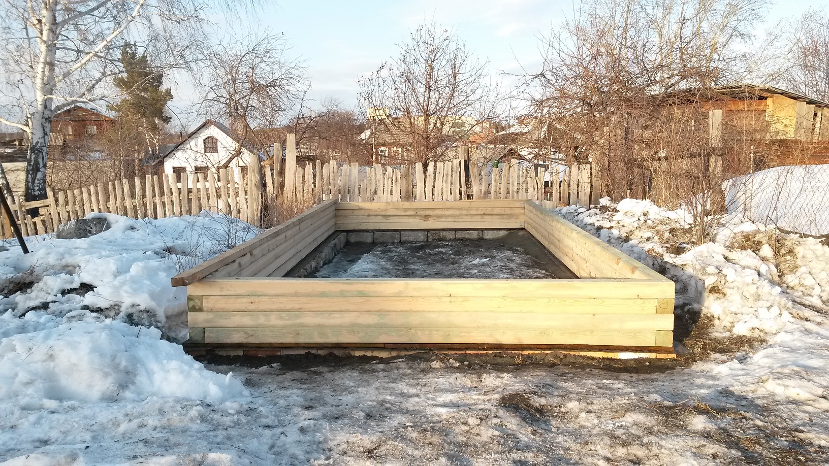

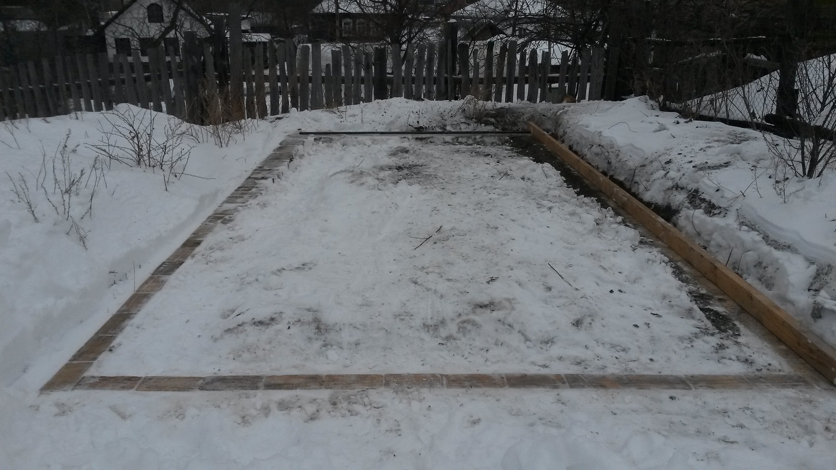

После этого занялся выравниванием площадки отсевом и укладкой блочно-кирпичного основания. Самое высокое место на участке, выше основного на 3,5 метра и довольно каменистое.

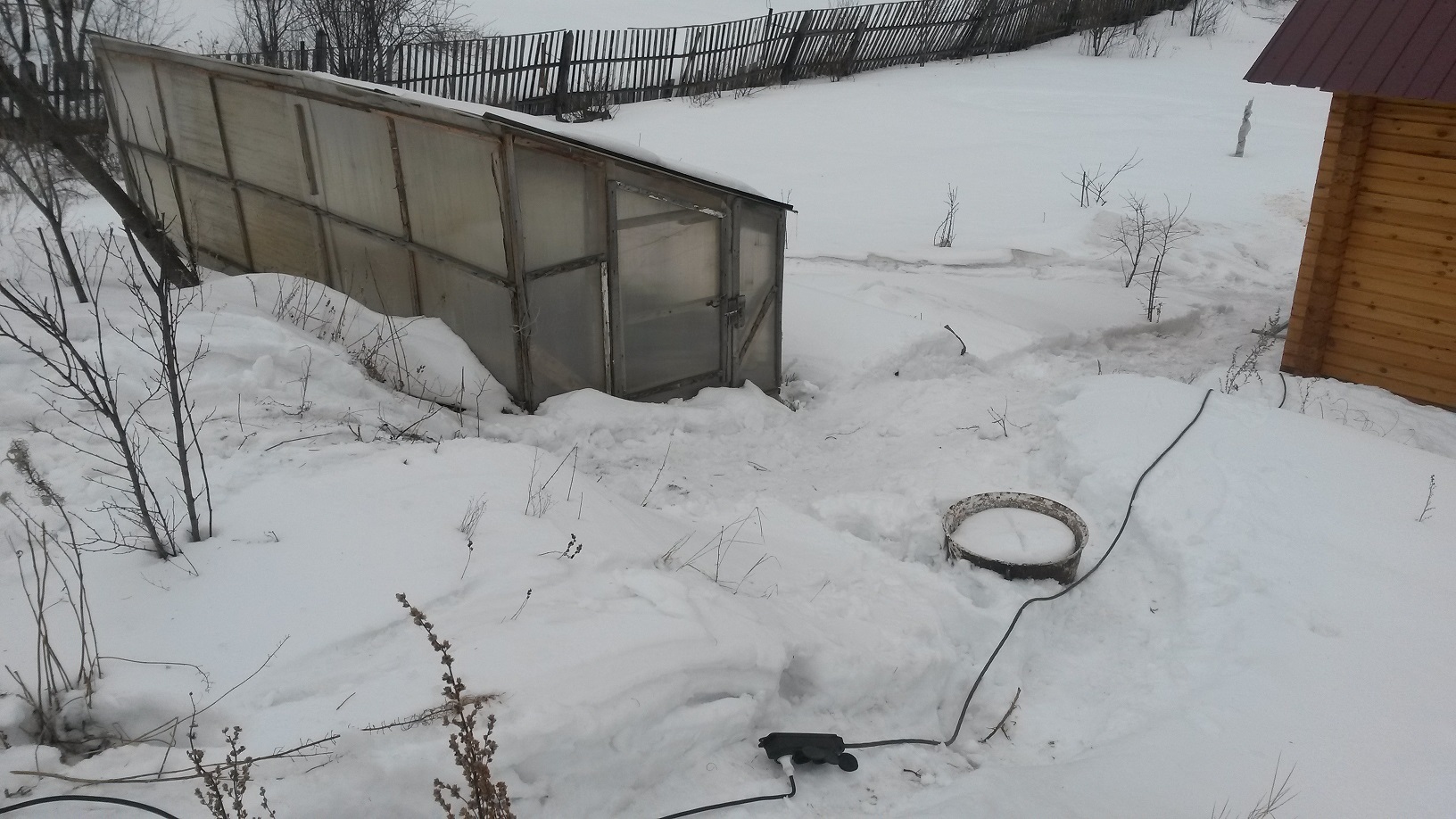

Некоторые специалисты начнут утверждать, что дерево сгниет за пару лет и теплица рухнет . В саду мною по такому же основанию в 2013 году была установлена 8 метровая арочная теплица под поликарбонат. Стоит до сих пор и нигде гнили нет (дерево было обработано отработкой), только поликарбонат столько времени не выдержал.
Закупил также 210 метров профильной трубы 20х20х2.
Как и , эту теплицу тоже буду немного автоматизировать.

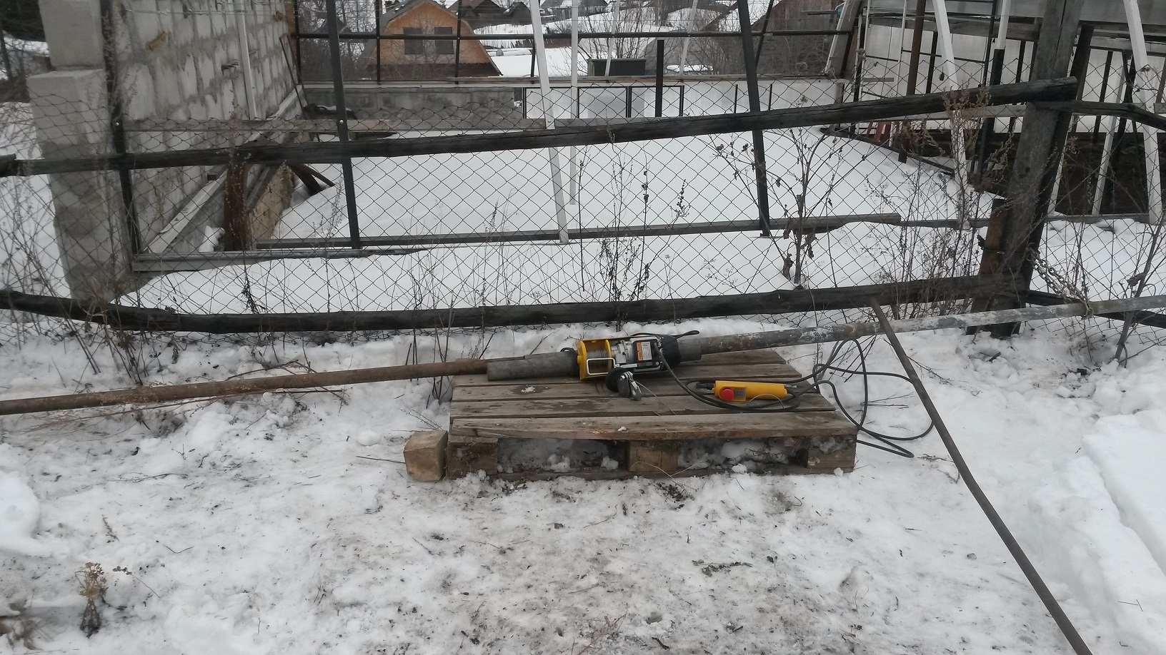

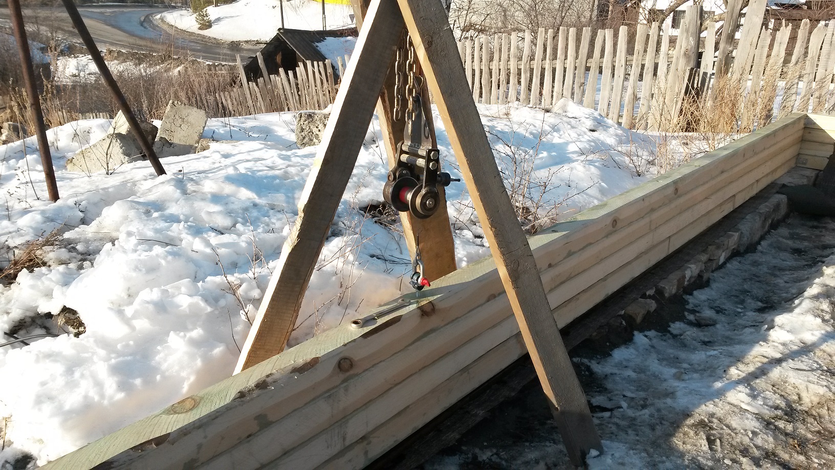

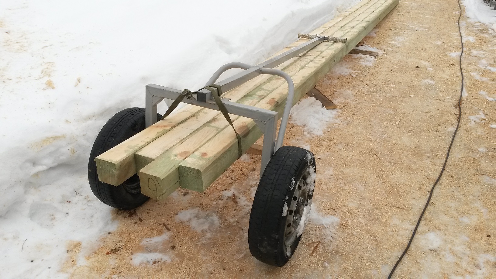

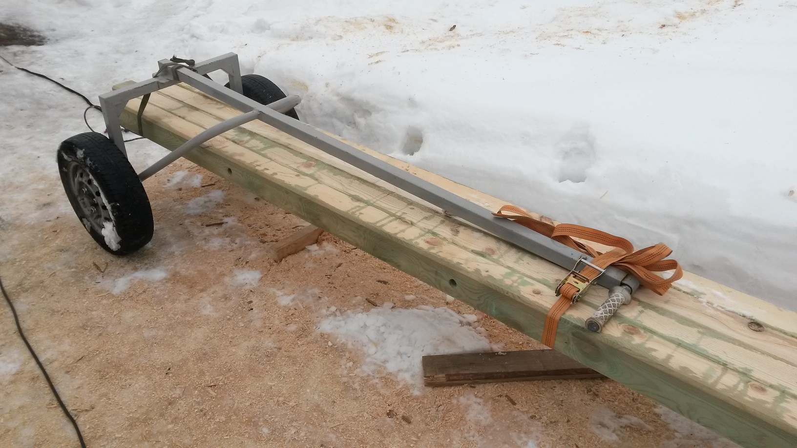

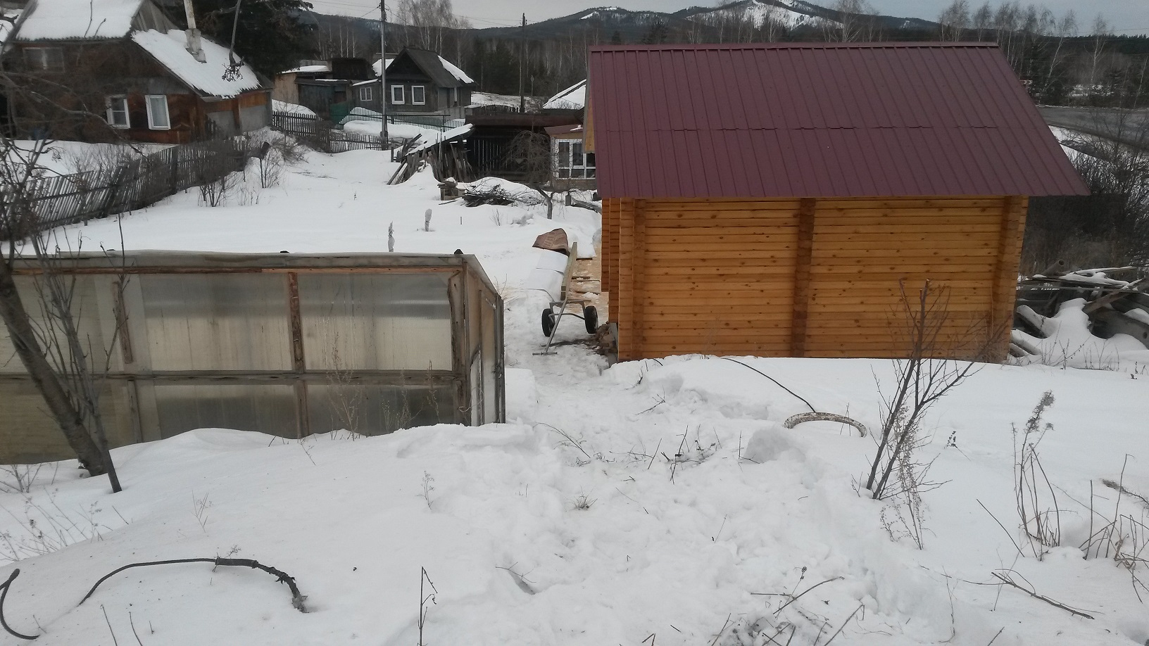

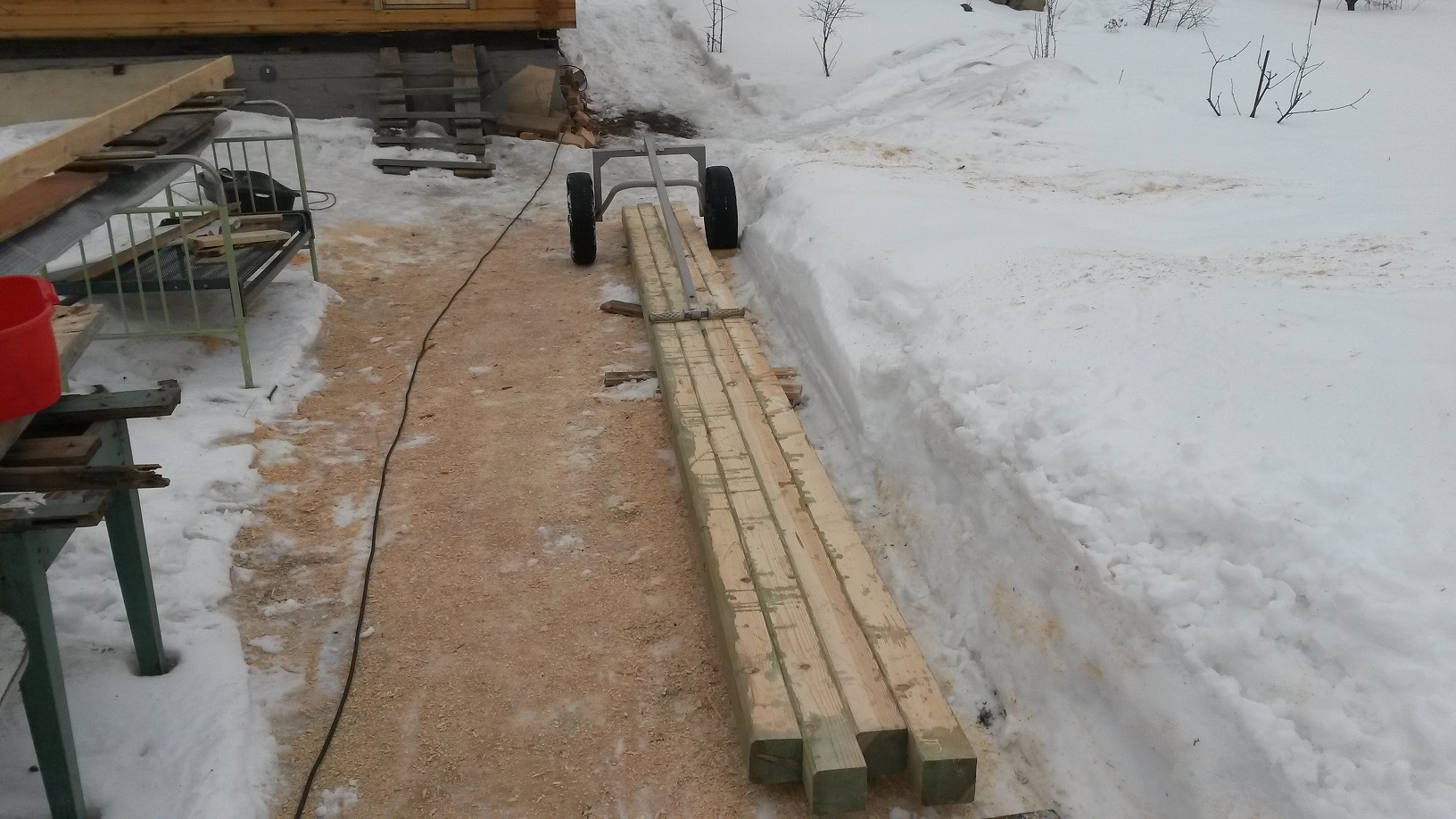

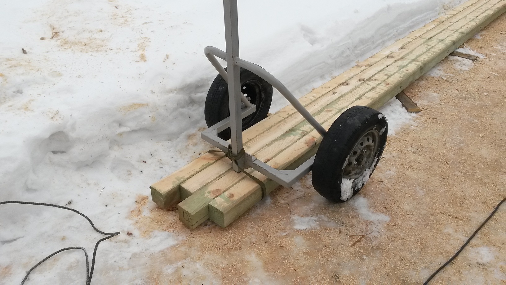

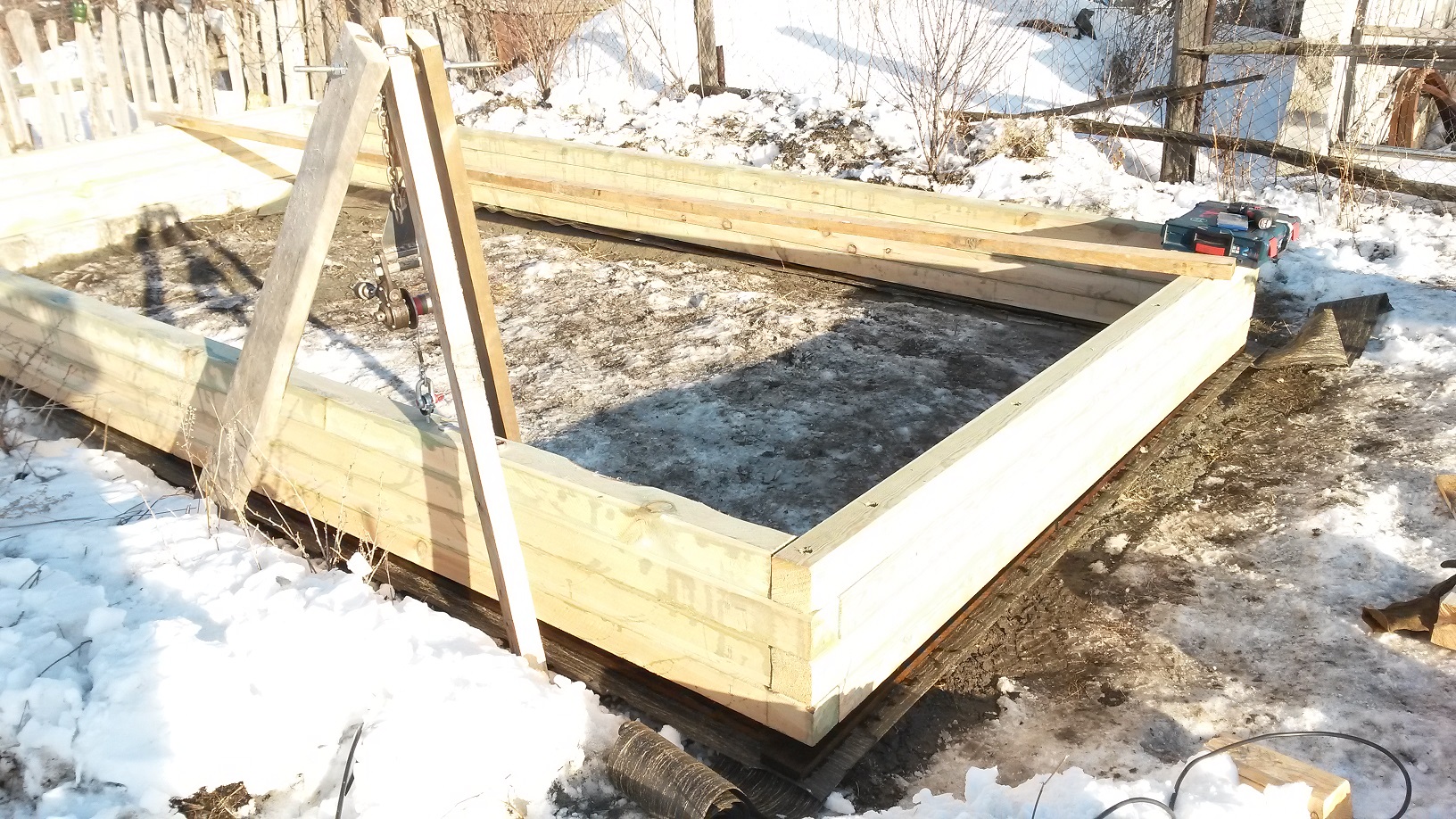

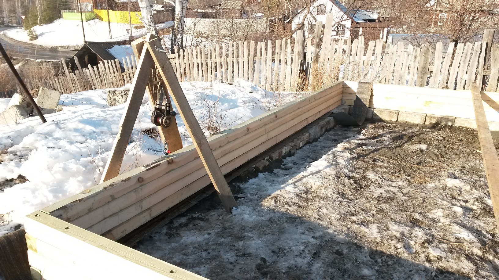

Место для сборки стенок основания теплицы было выбрано в силу удобства подхода, подвоза и монтажа. Однако место установки теплицы выбрано на самом высоком месте в углу участка в 30-40 метрах дальше места сборки брусовых стенок. Скрученные по 4 штуки стенки необходимо было поднять туда.
Для этого привез тельфер и закрепил его у забора (заборы тоже надо делать ).

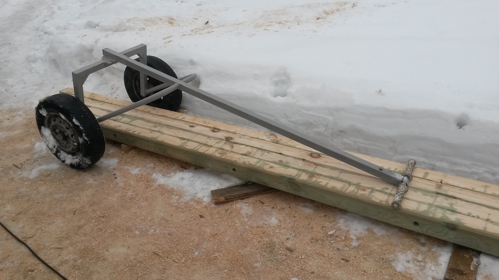

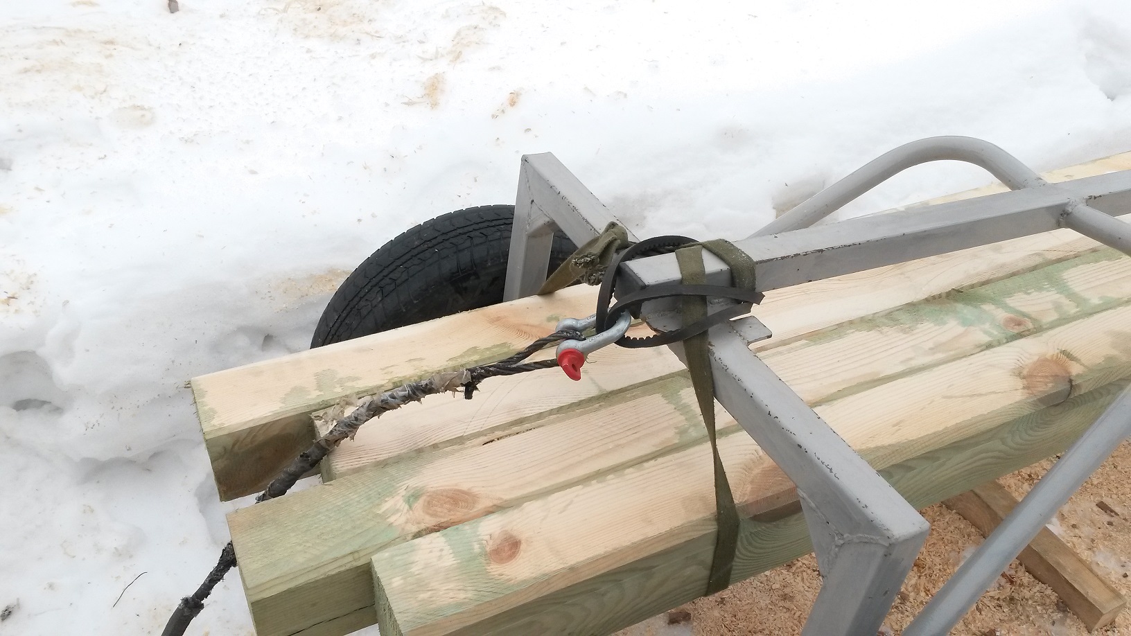

Привязывая стенки к своему таскальщику (тележка лесорубов), по одной поднял наверх, используя удлинители и блоки.
Коротенькое видео процесса

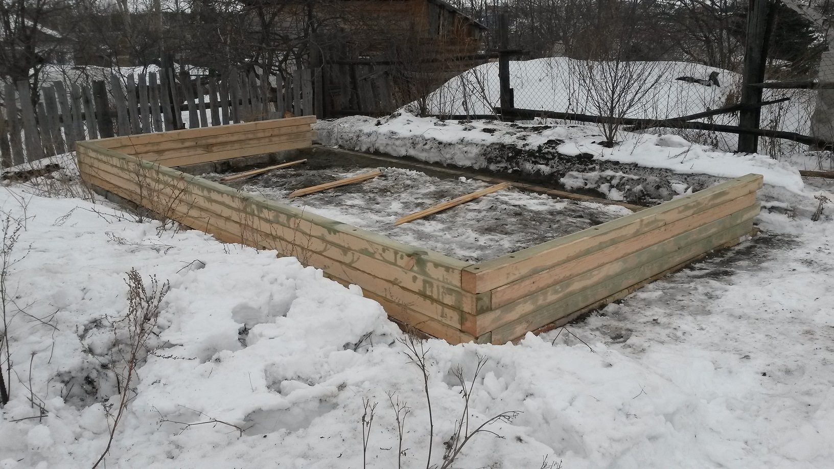

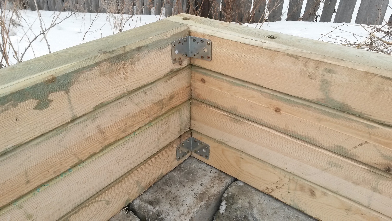

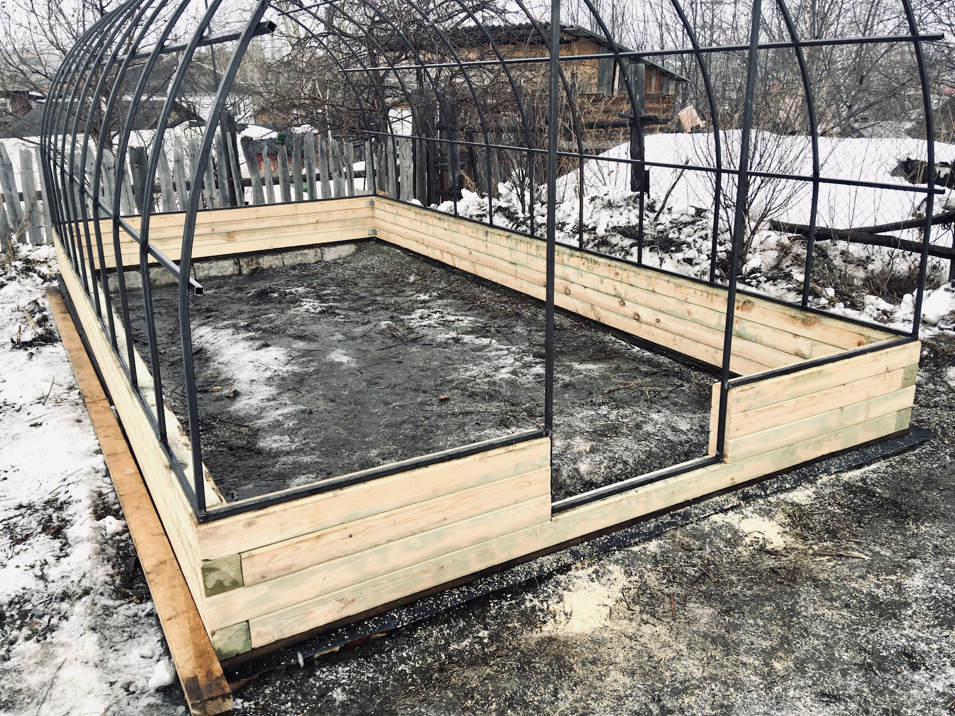

В углах собранный сруб скрепил уголками.

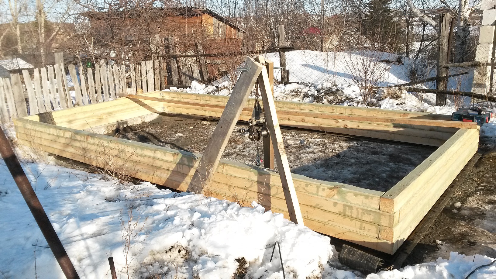

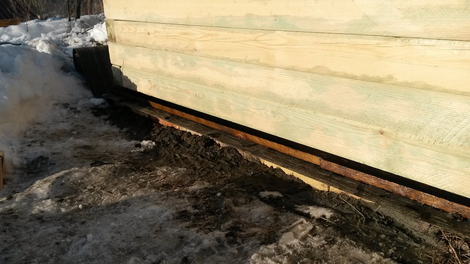

Для гидроизоляции бруса подложил на кирпично-блочный фундамент полосы рубероида, а сверху еще и обрезков, обработанной отработкой, доски дюймовки. Для подъема стенки использовал собранные из старых досок козлы. Их соединил сверху куском шпильки М14 (обрезки от зашпиливания сруба бани) и подвесил самодельную лебедку. .

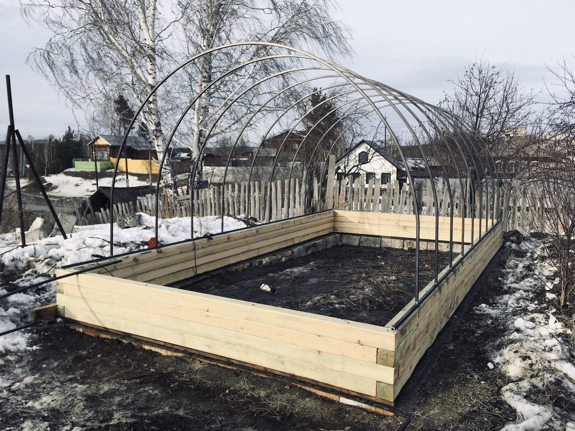

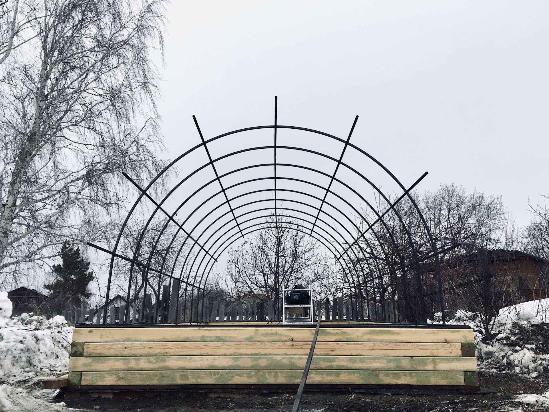

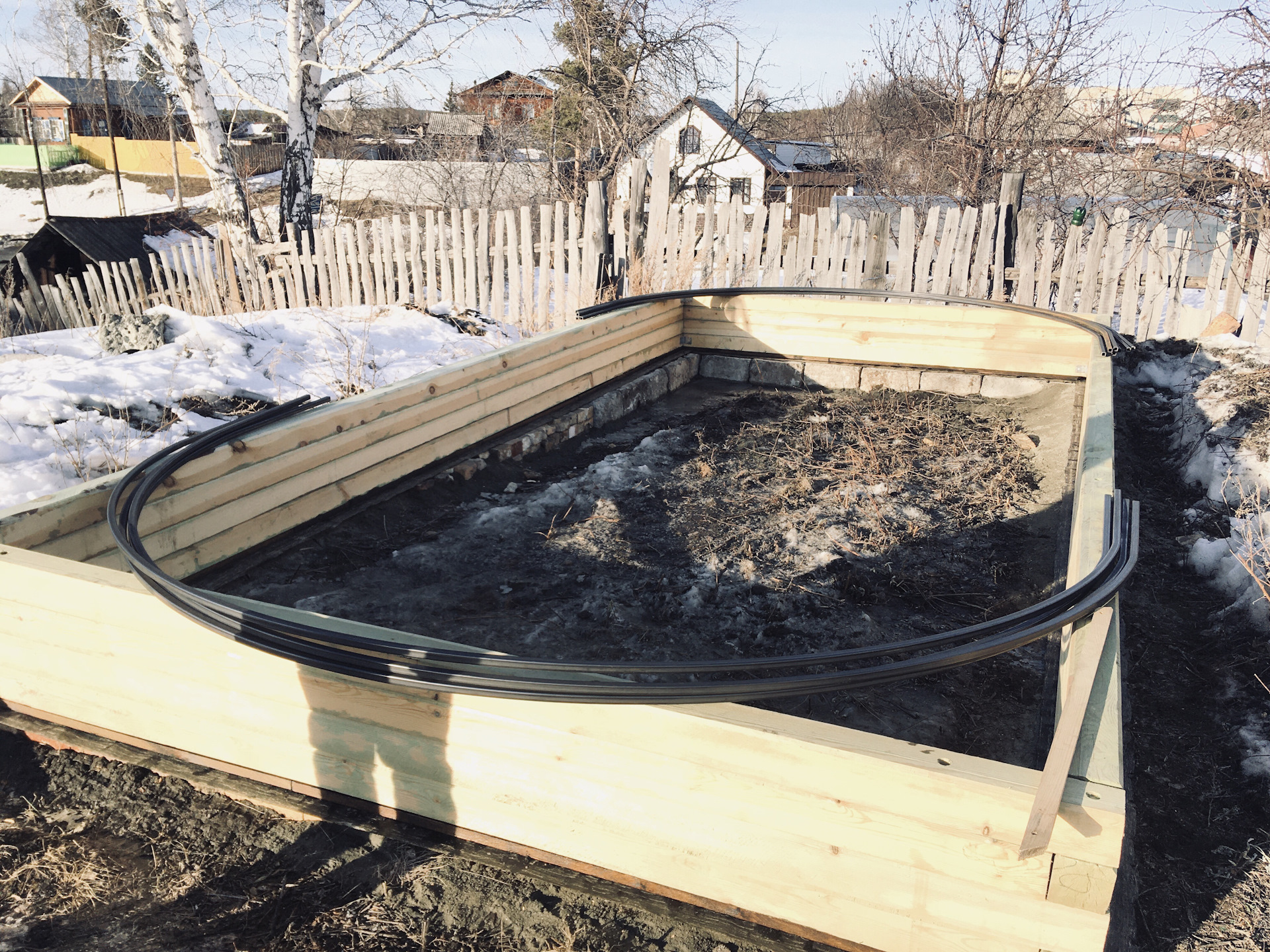

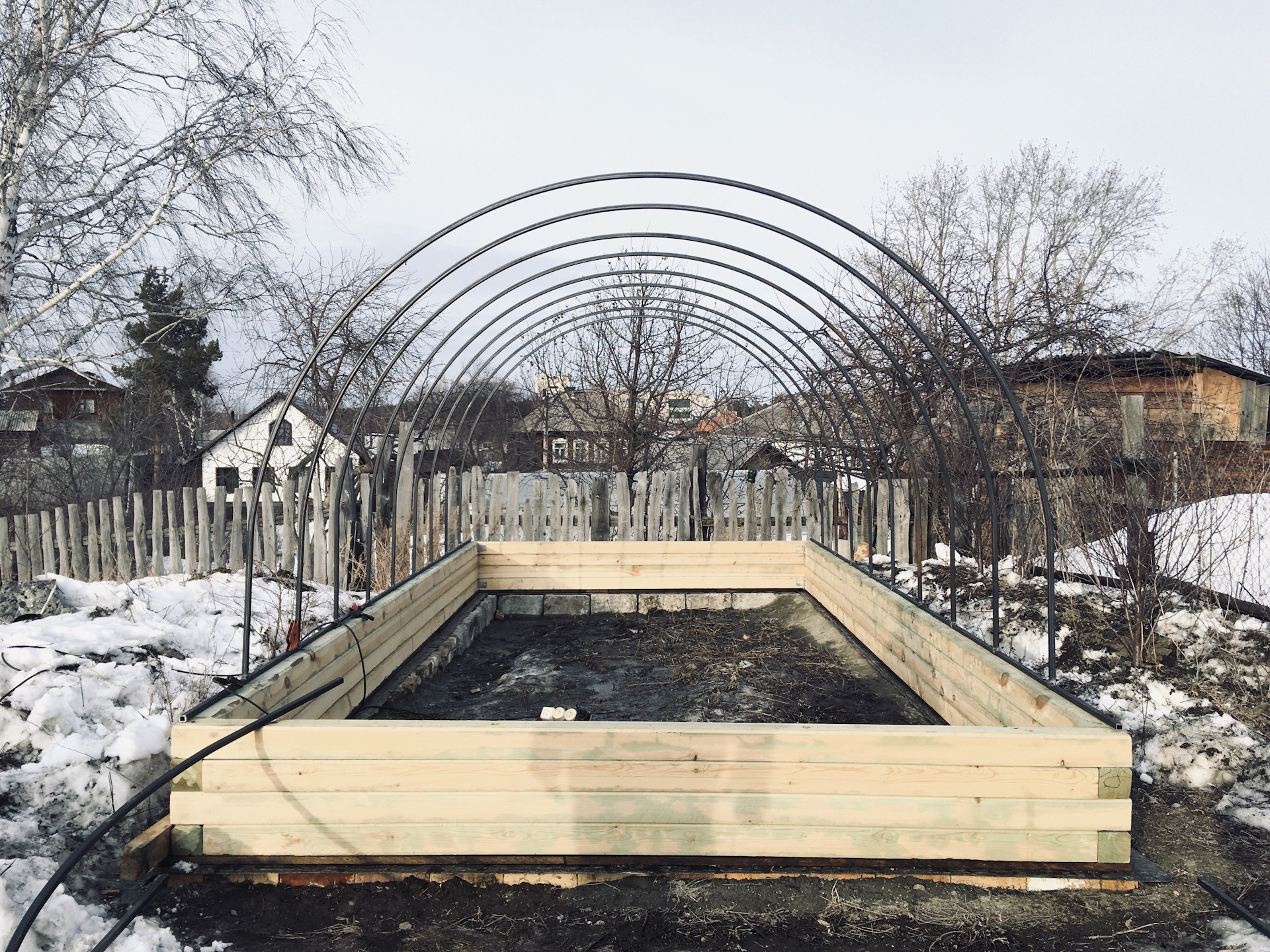

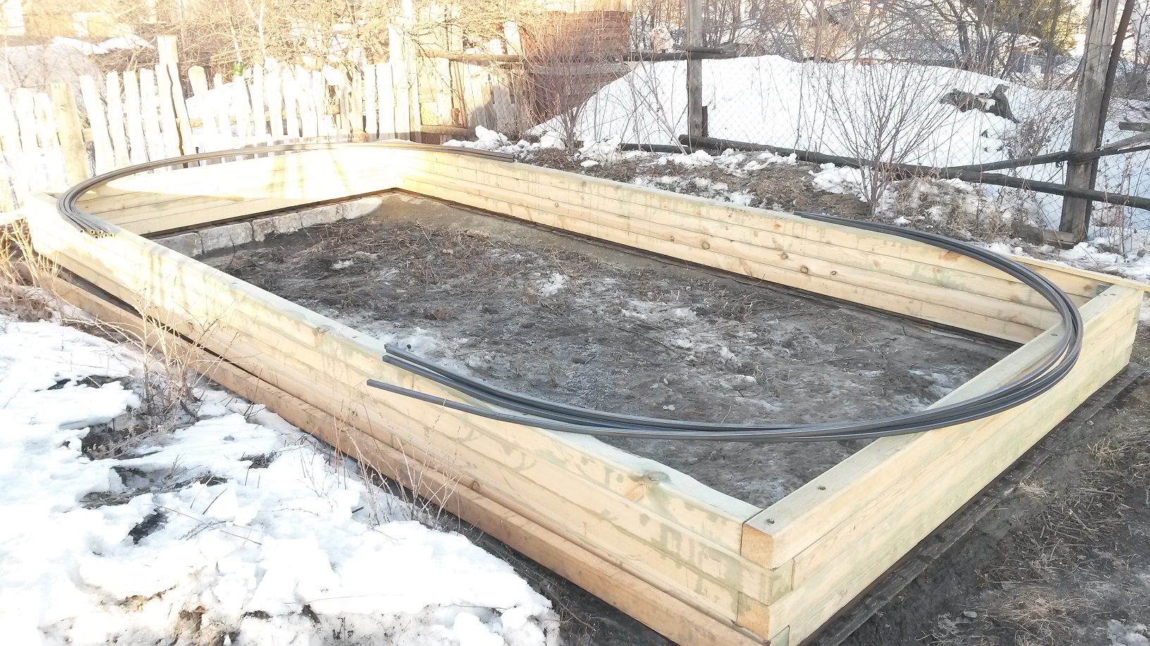

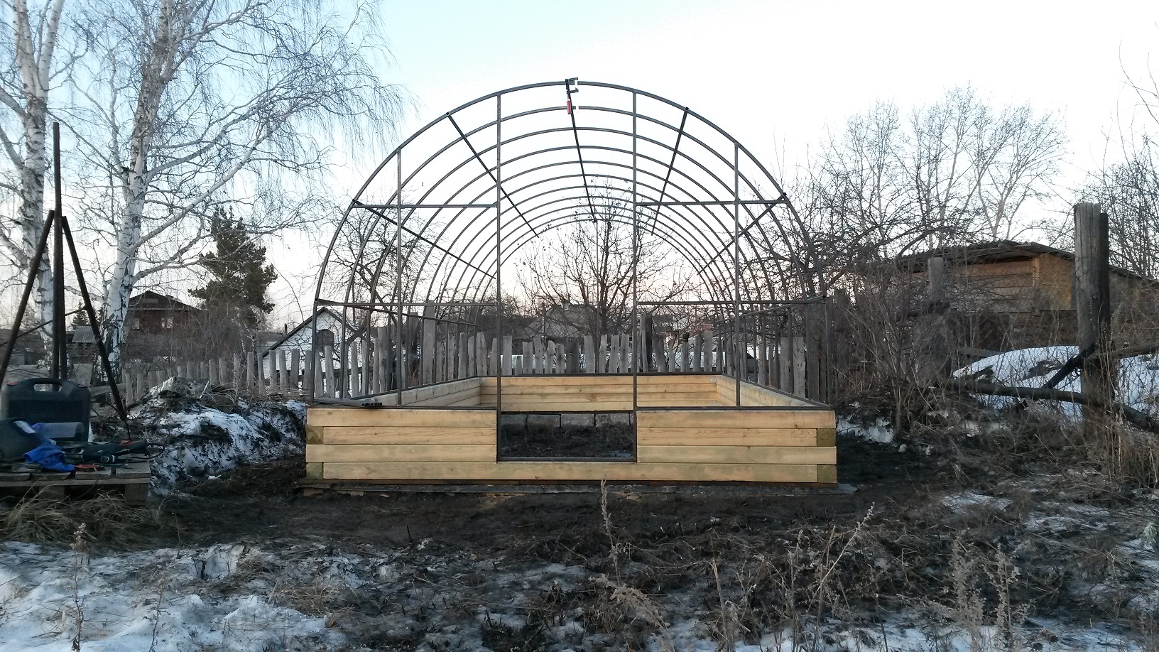

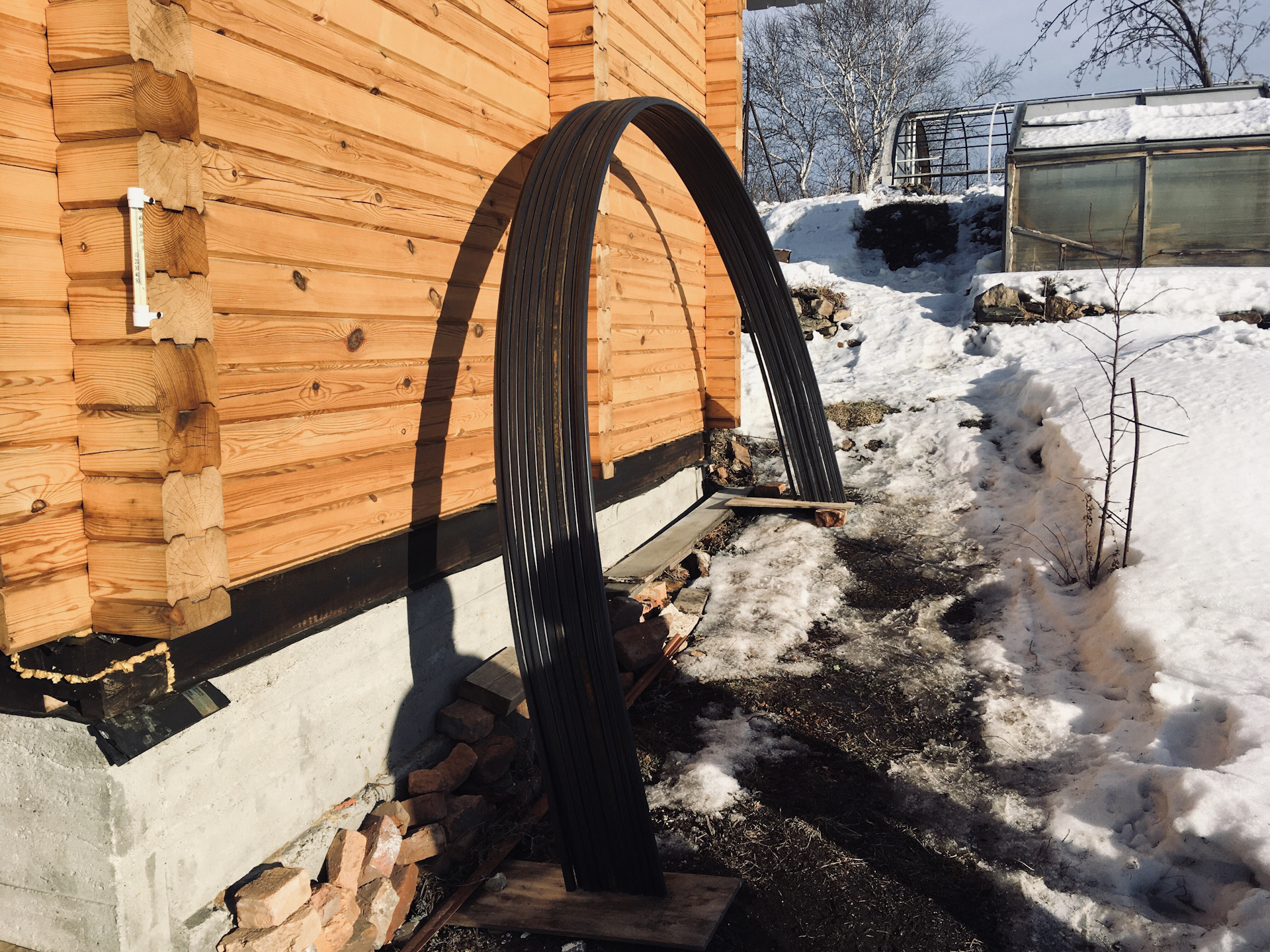

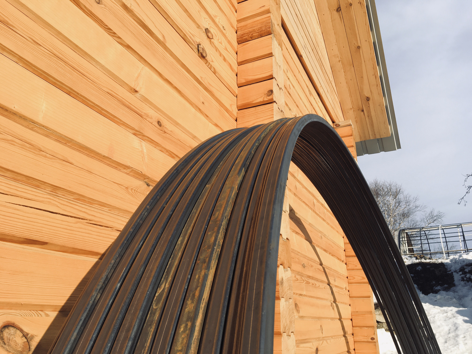

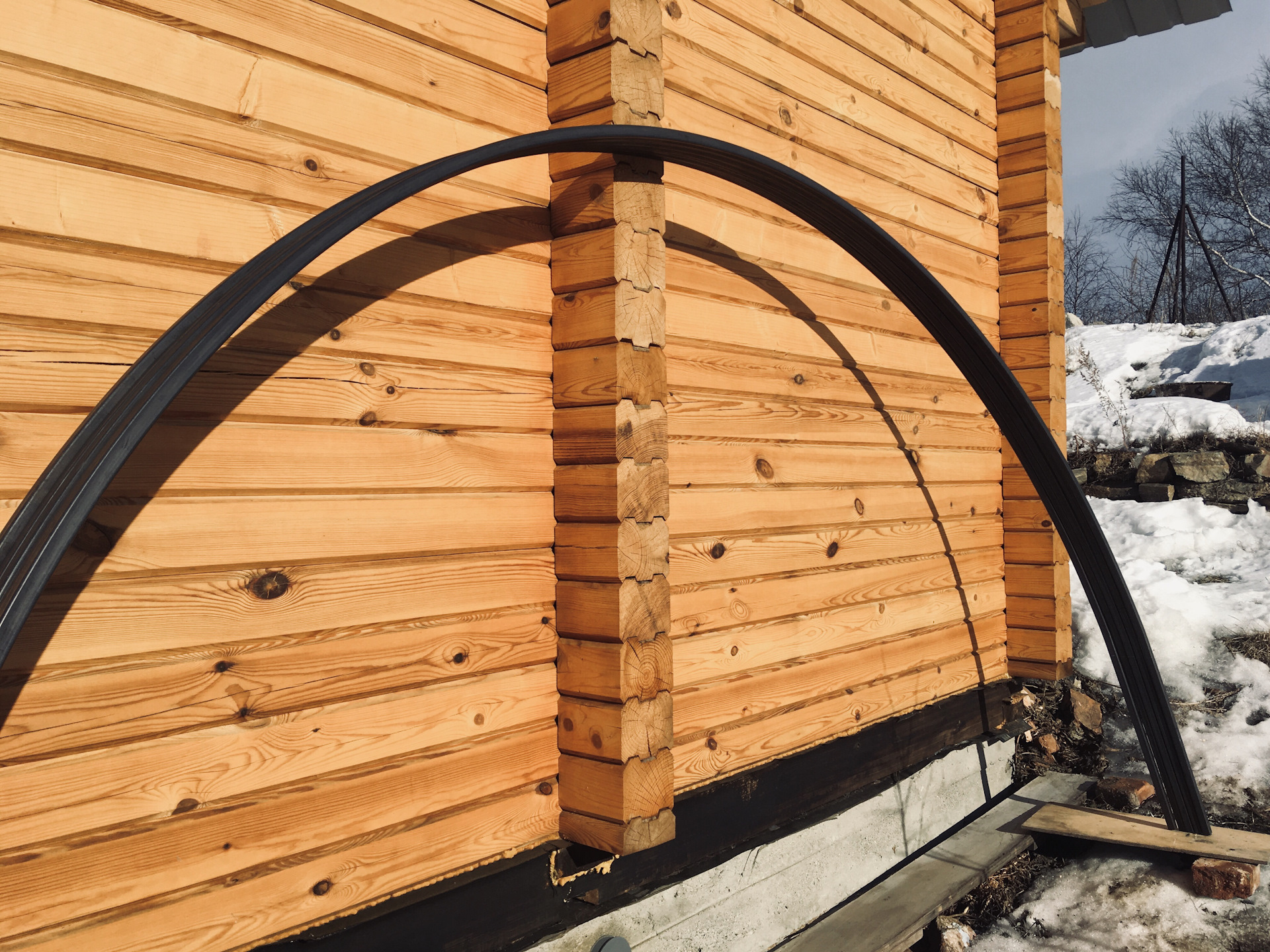

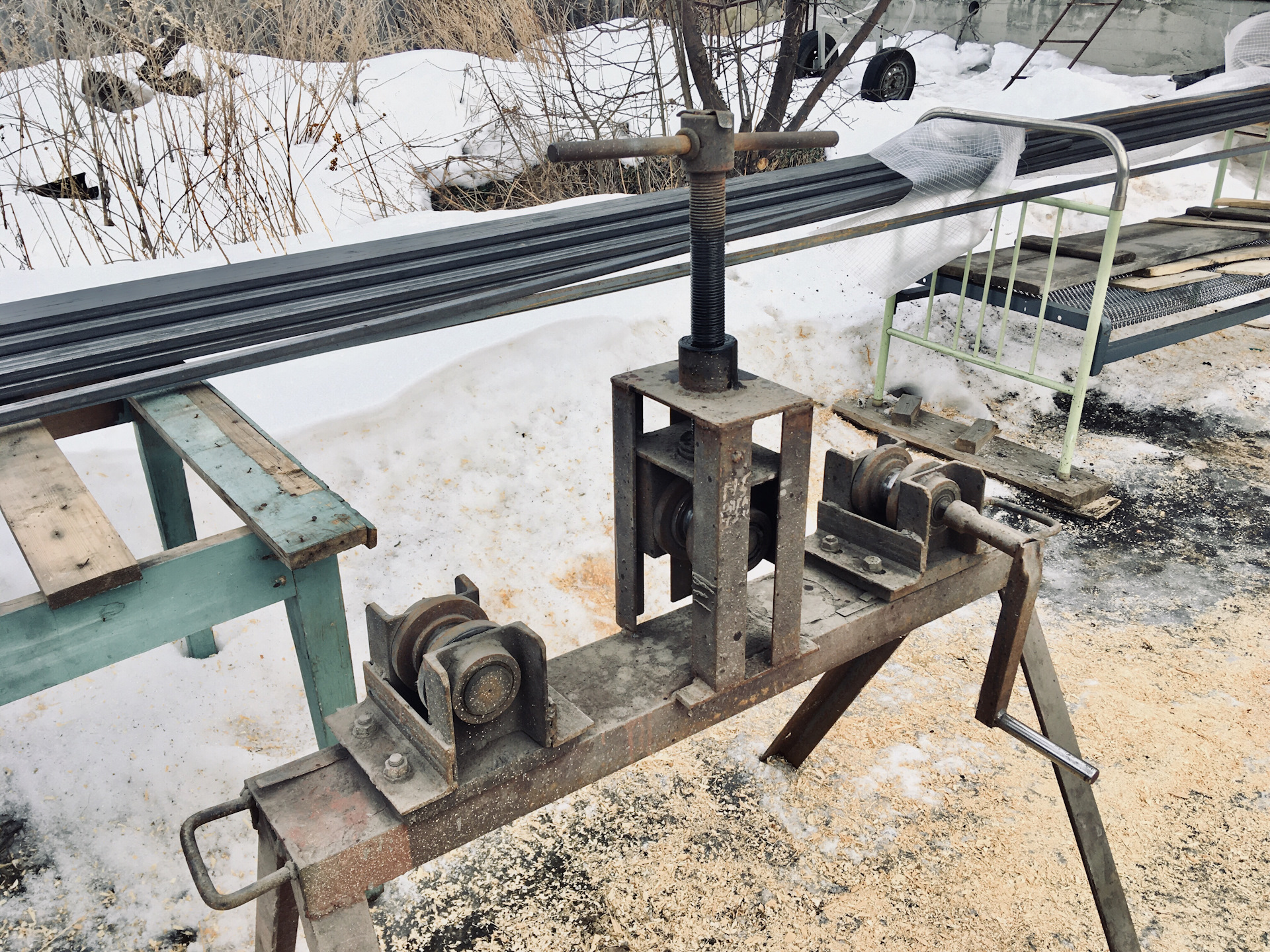

Через знакомого взял у директора частного предприятия металлообработки на неделю профилегиб и в прицепе привез на дачу. Профилегиб давно пылился на складе, пришлось подмазать.
В течение 4 часов всей семьей (пока разобрались с необходимыми параметрами ) раскатали 11 дуг.
Унесли наверх, чтобы начинать варить каркас.

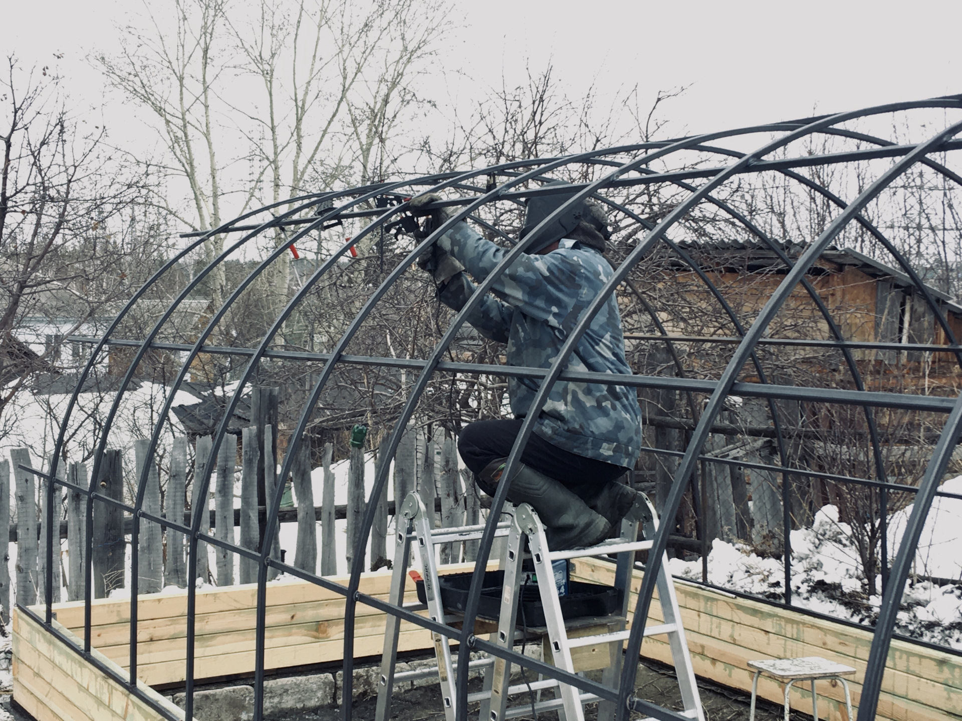

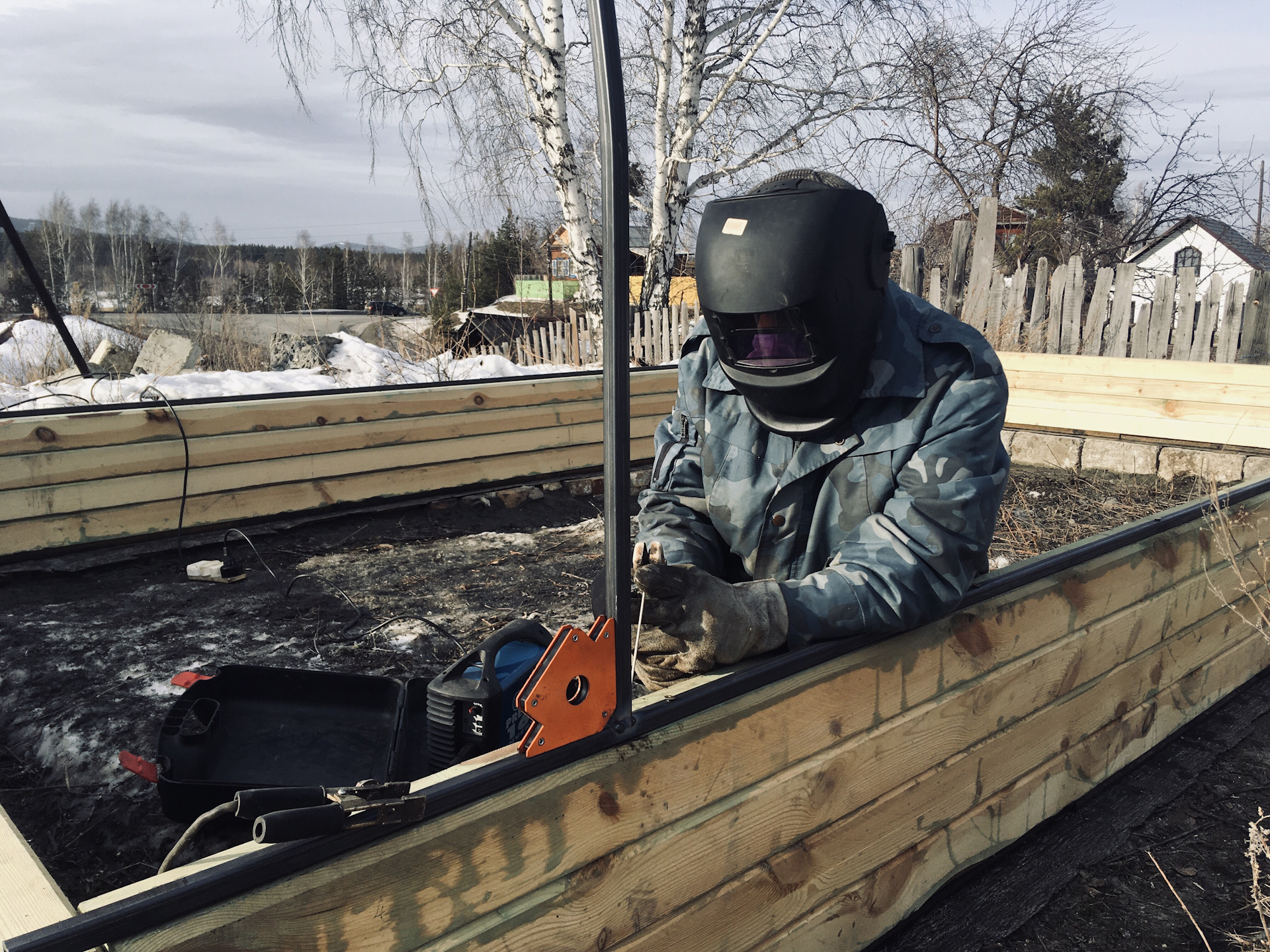

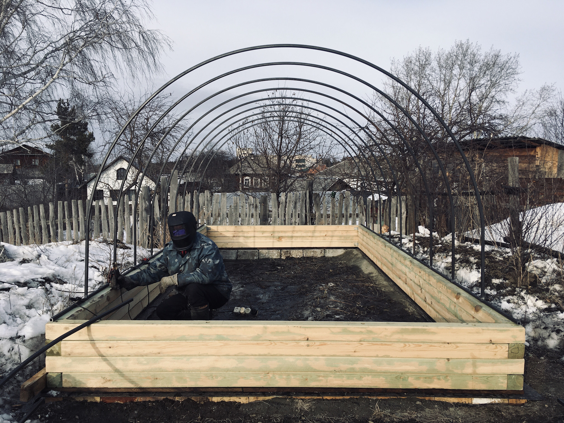

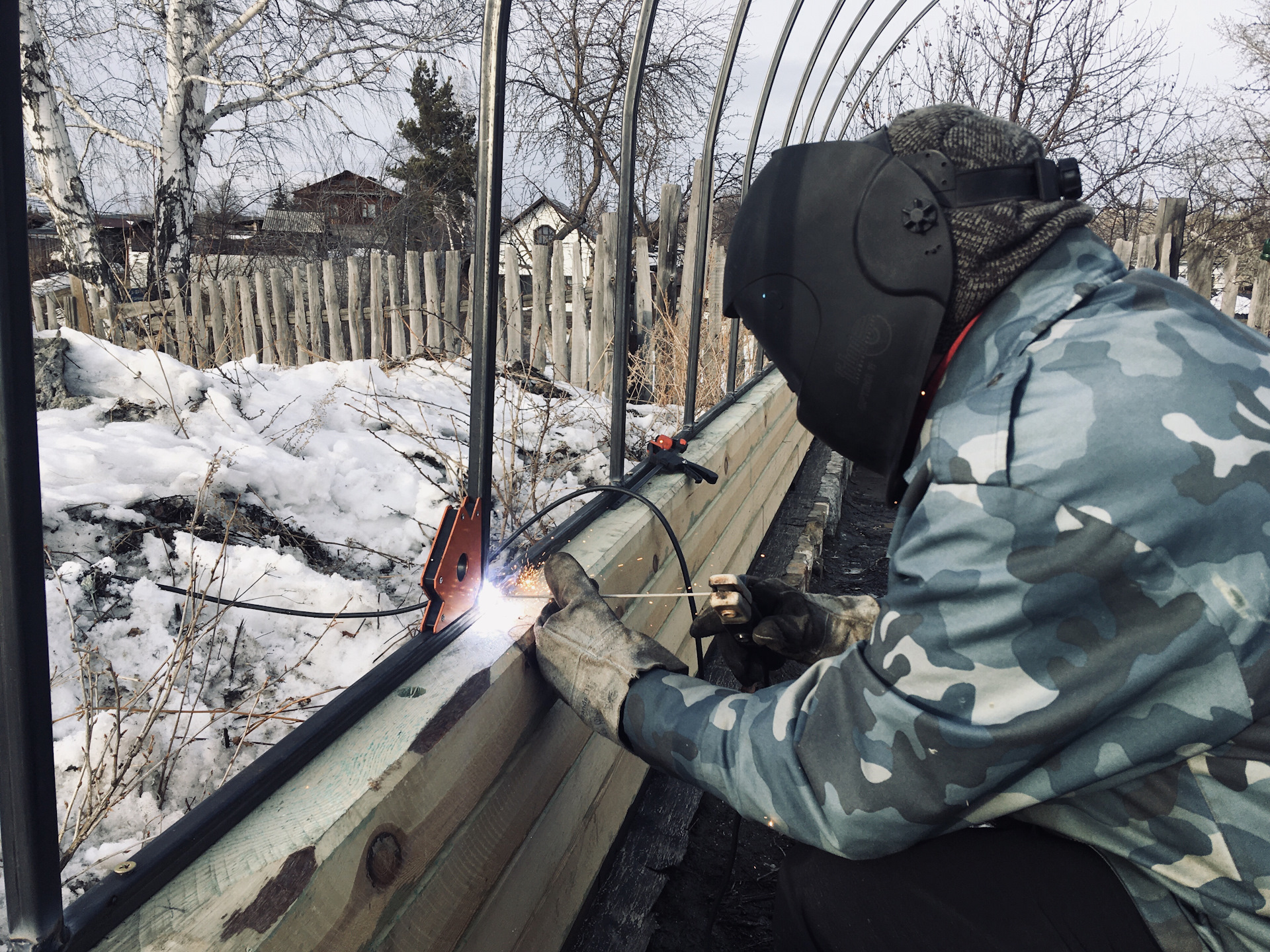

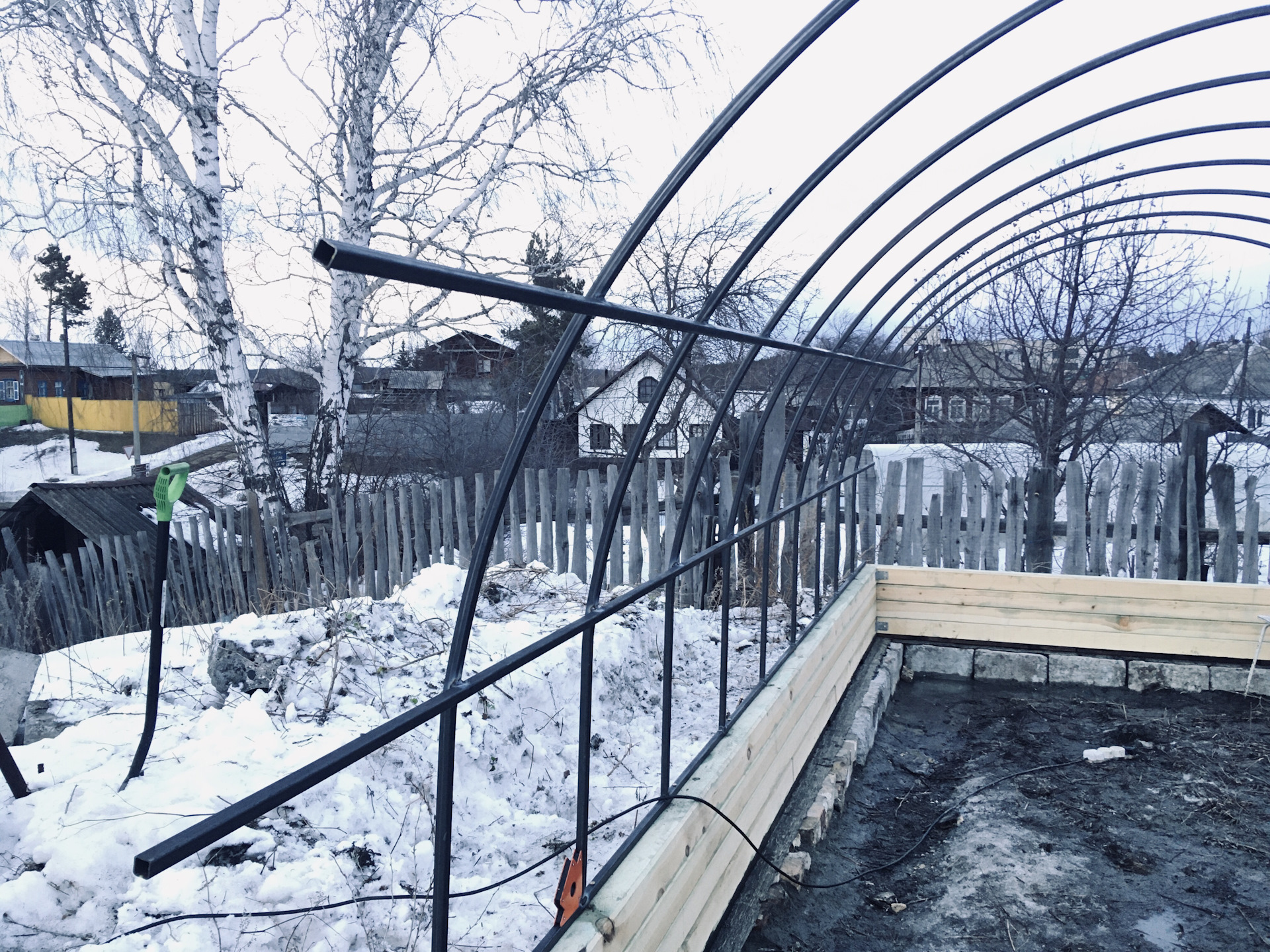

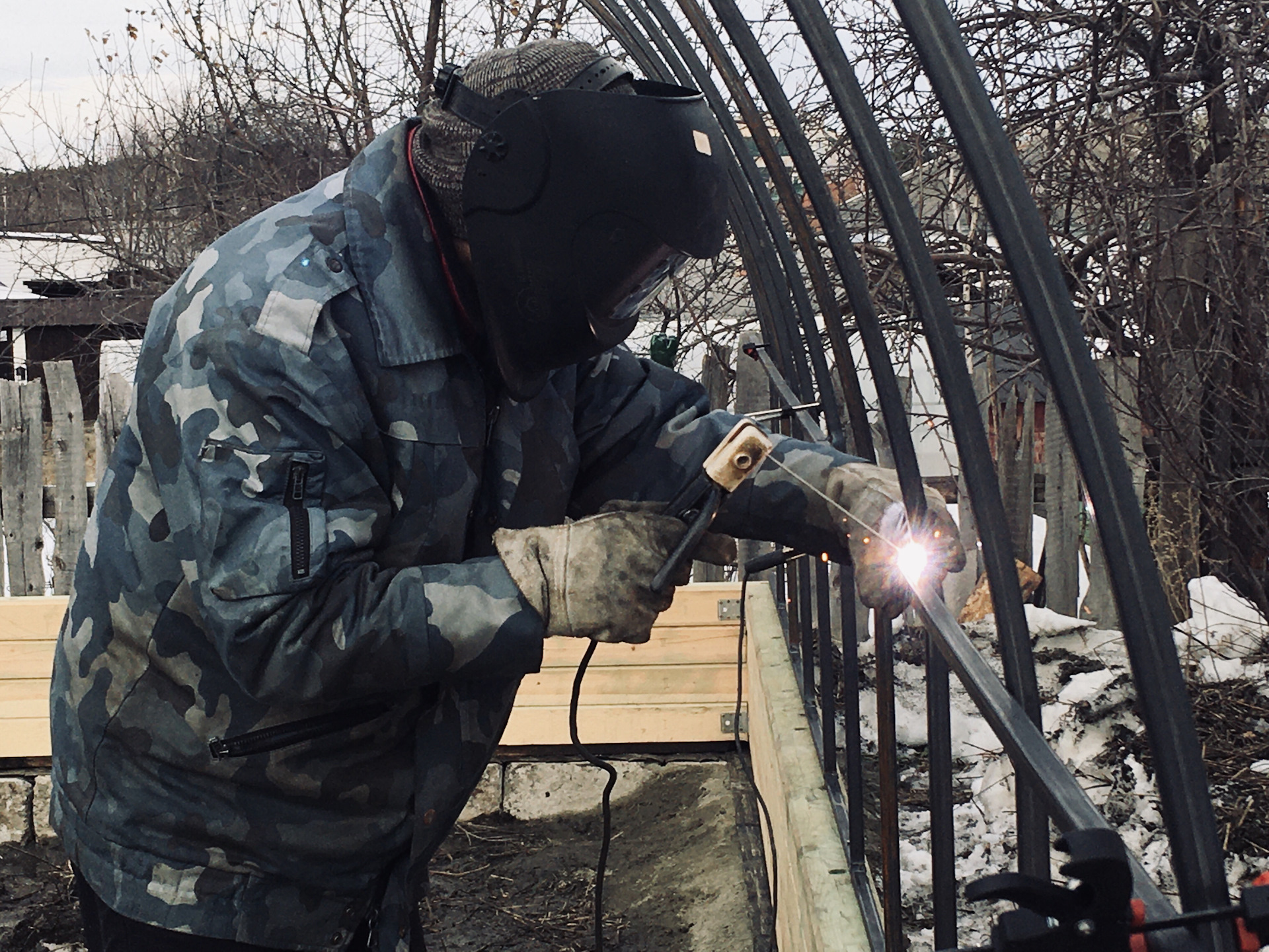

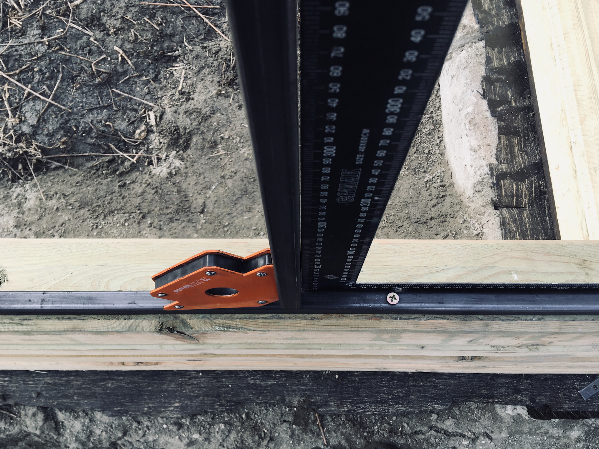

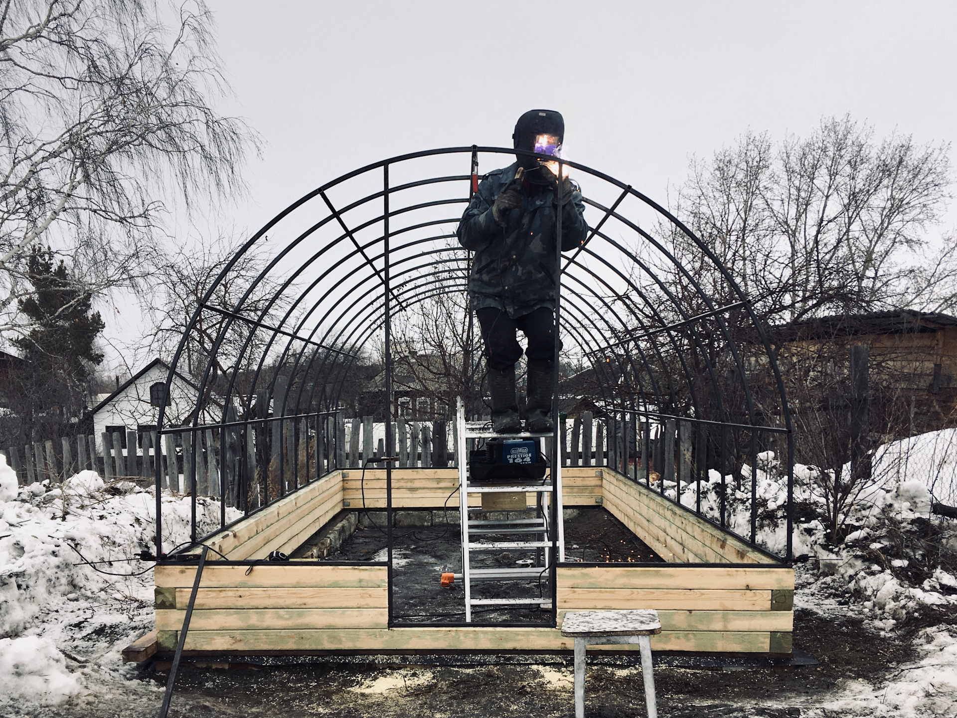

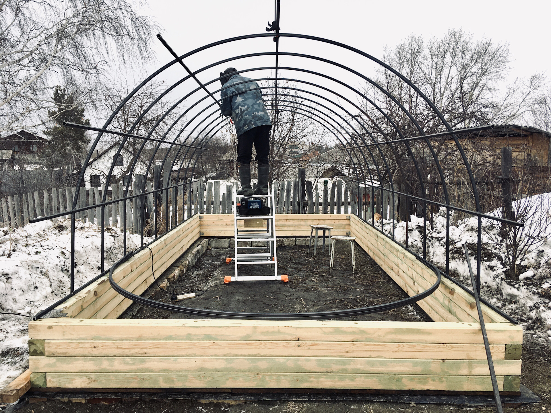

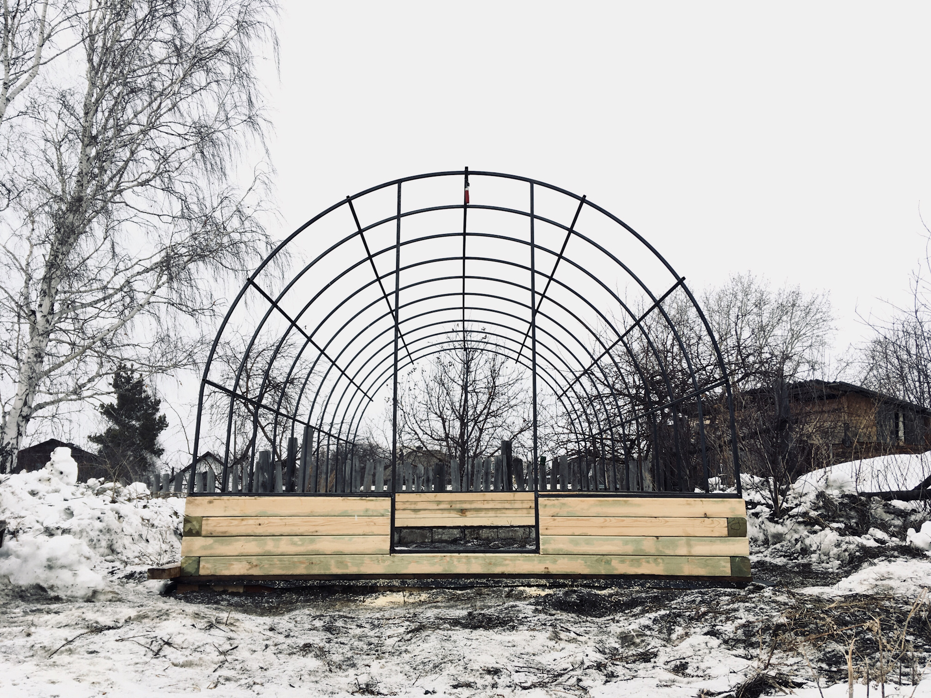

Начали сваривать каркас.
Впервые варил на новом месте. Напряжение частенько опускается до 180 Вольт, да еще переноска из трех кусков длиной 50 метров. Опасался, что со сваркой будут проблемы, однако старенький BlueWeld Prestige 164 не подвел.
Маленькое видео процесса:
Начали обваривать торцевые дуги. Прорезал в срубе проем под дверь.

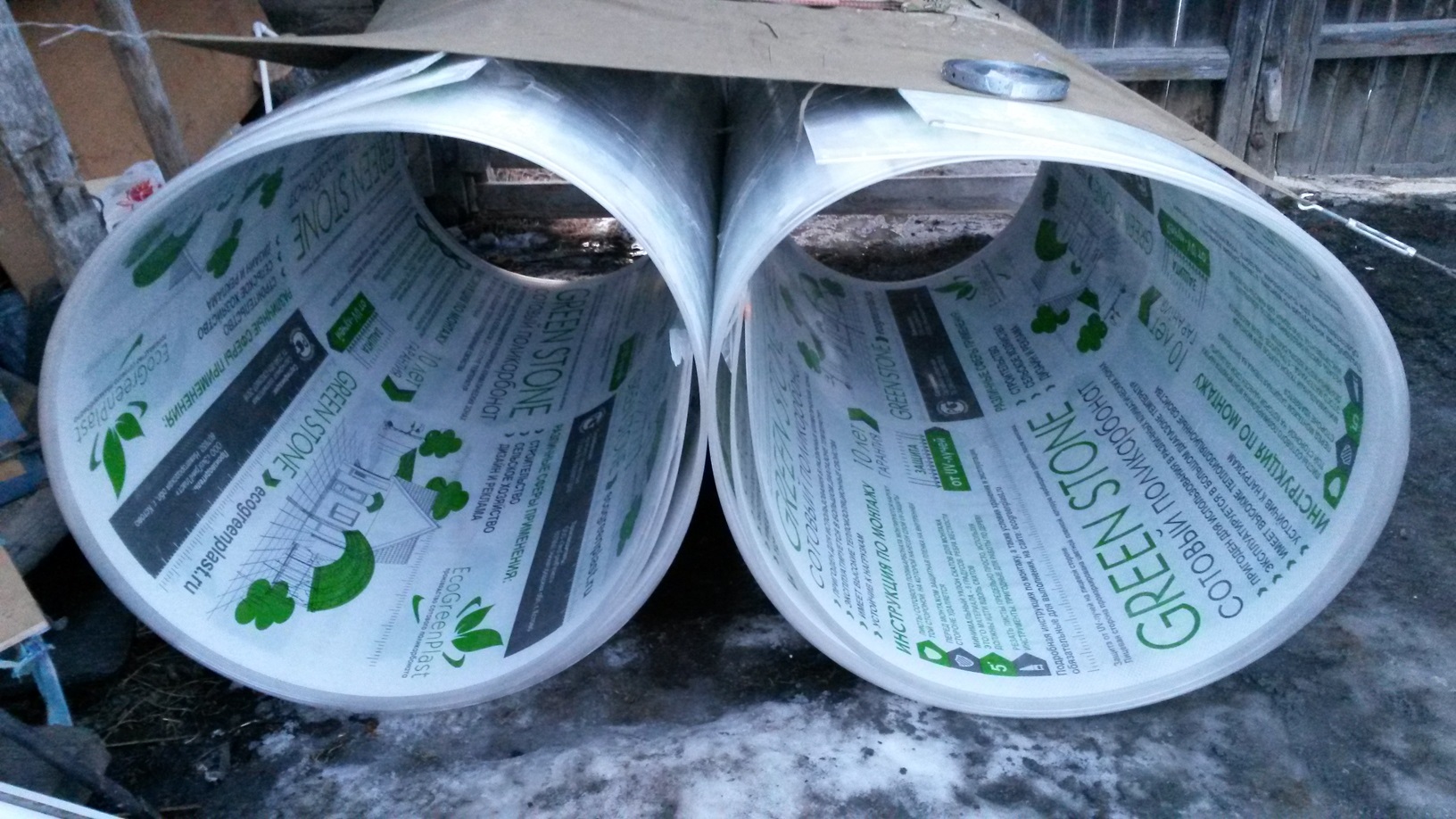

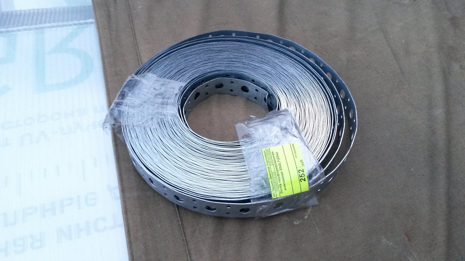

Прикупил оцинкованную перфорированную полосу толщиной 0,7 мм для крепления поликарбоната и 4 листа 6 мм поликарбоната.

Класс. Мне все понравилось, вы молодец. Было бы не плохо, в конце ваших работ, увидеть отчет затрат и может быть более уточненные размеры (ну например сколько остается прямолинейного участка при прокате дуги) или еще какие тонкости. Удачи вам и хорошей погоды.
kanol, Спасибо. По раскатке дуг можно посмотреть отличное видео с расчетами на канале "Буханка рулит". Лучше его уже не рассказать

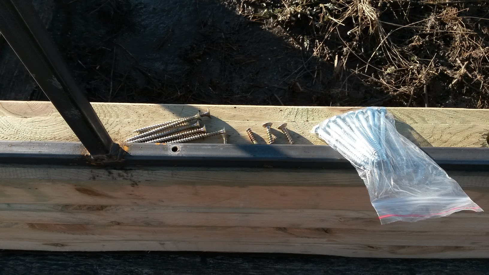

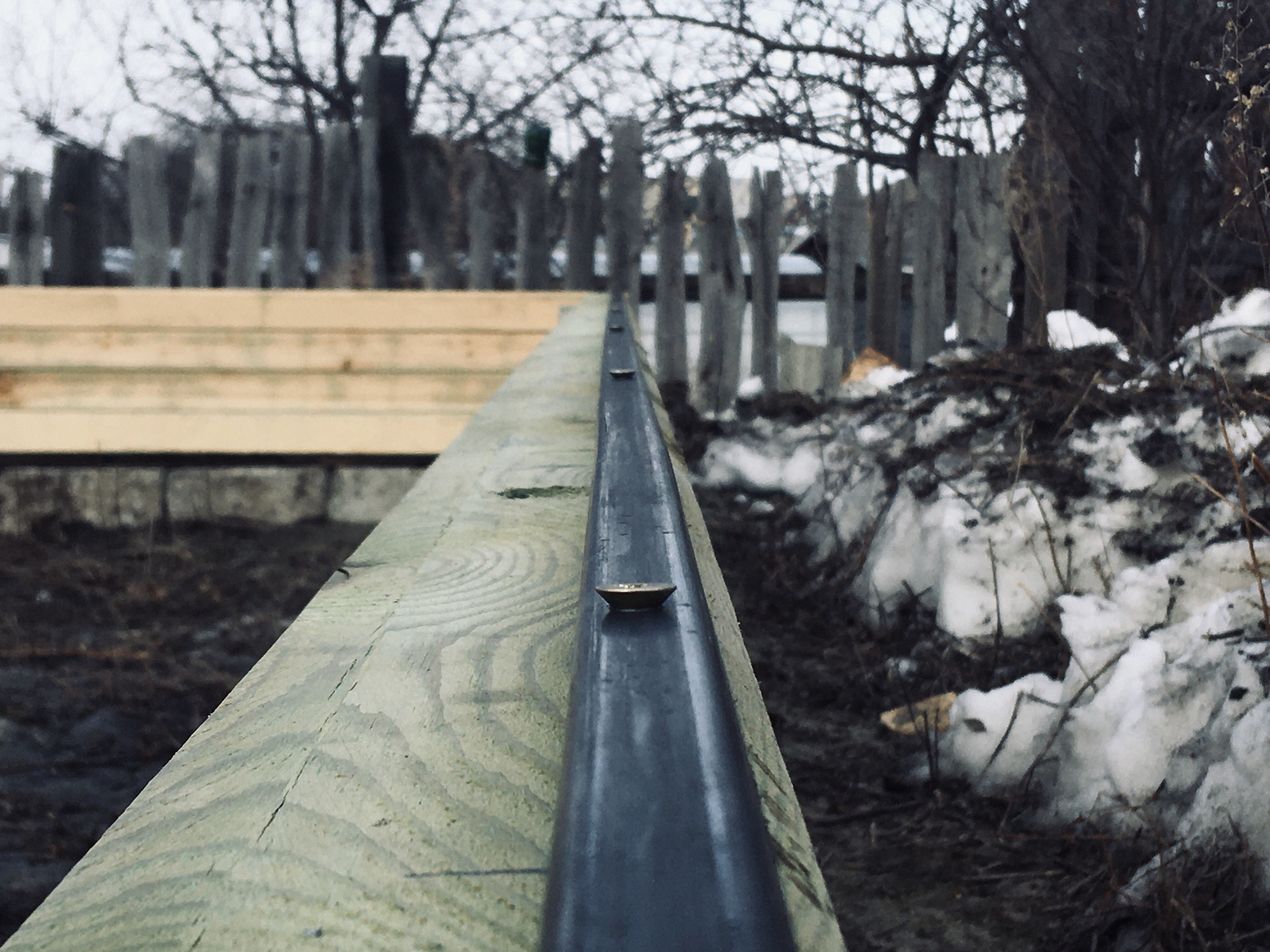

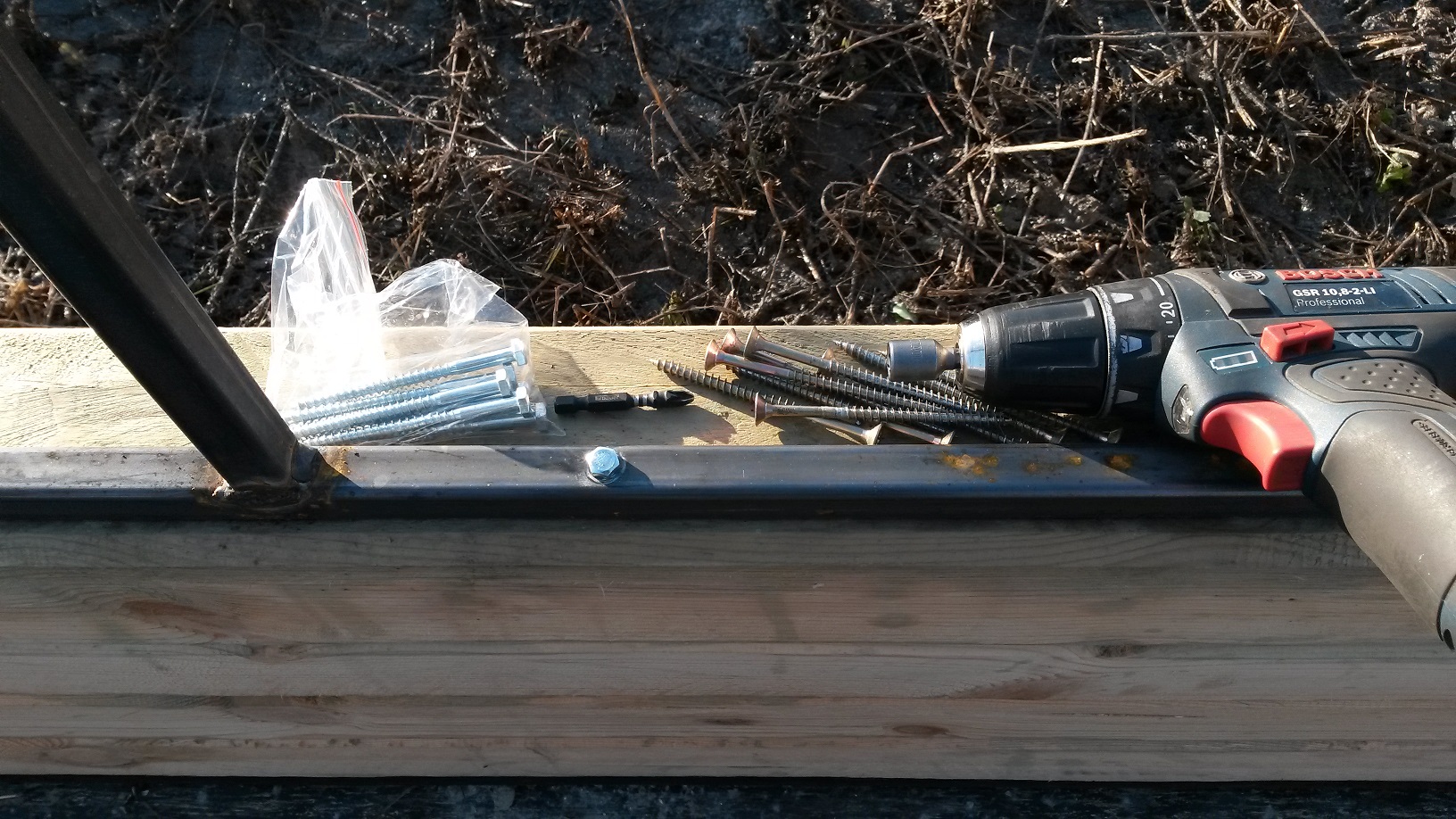

Сегодня был весьма удивлен тем, что из-за ветровой нагрузки на каркас, начали ломаться 6 мм саморезы. В магазине взял глухари и перекрутил все.
Помаленьку довариваю.
Сабир написал:
а не перекосячит основание при оттаивании грунта?
Nadejda написал:
Сабир написал:
Nadejda, Вы снова невнимательны . Грунт каменистый и его не косячит. Пусть где то и просядет на пару сантиметров при просыхании отсева, но это не страшно.
Мне еще надо будет отсевом выровнять внутреннюю площадь.
А брусовая обвязка закреплена к грунту? Иначе при сильном ветре в открытую дверь может взлететь

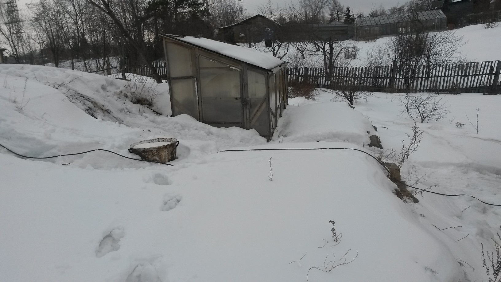

В саду тоже делал тепличку-парник на 4 метра из окон.
Стоят до сих пор. Еще и новым хозяевам послужат.
Два дня бушевал снег и ветер, на открывшуюся землю опять намело 10-15 см белизны. Работать было невозможно.
Сегодня продолжил сварочные работы. Все вертикальные стойки кое-как приварил (в сети 180-190 Вольт).
