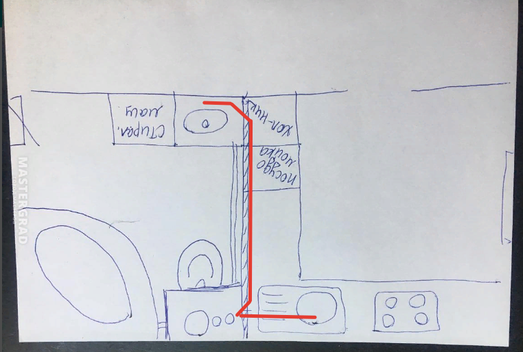

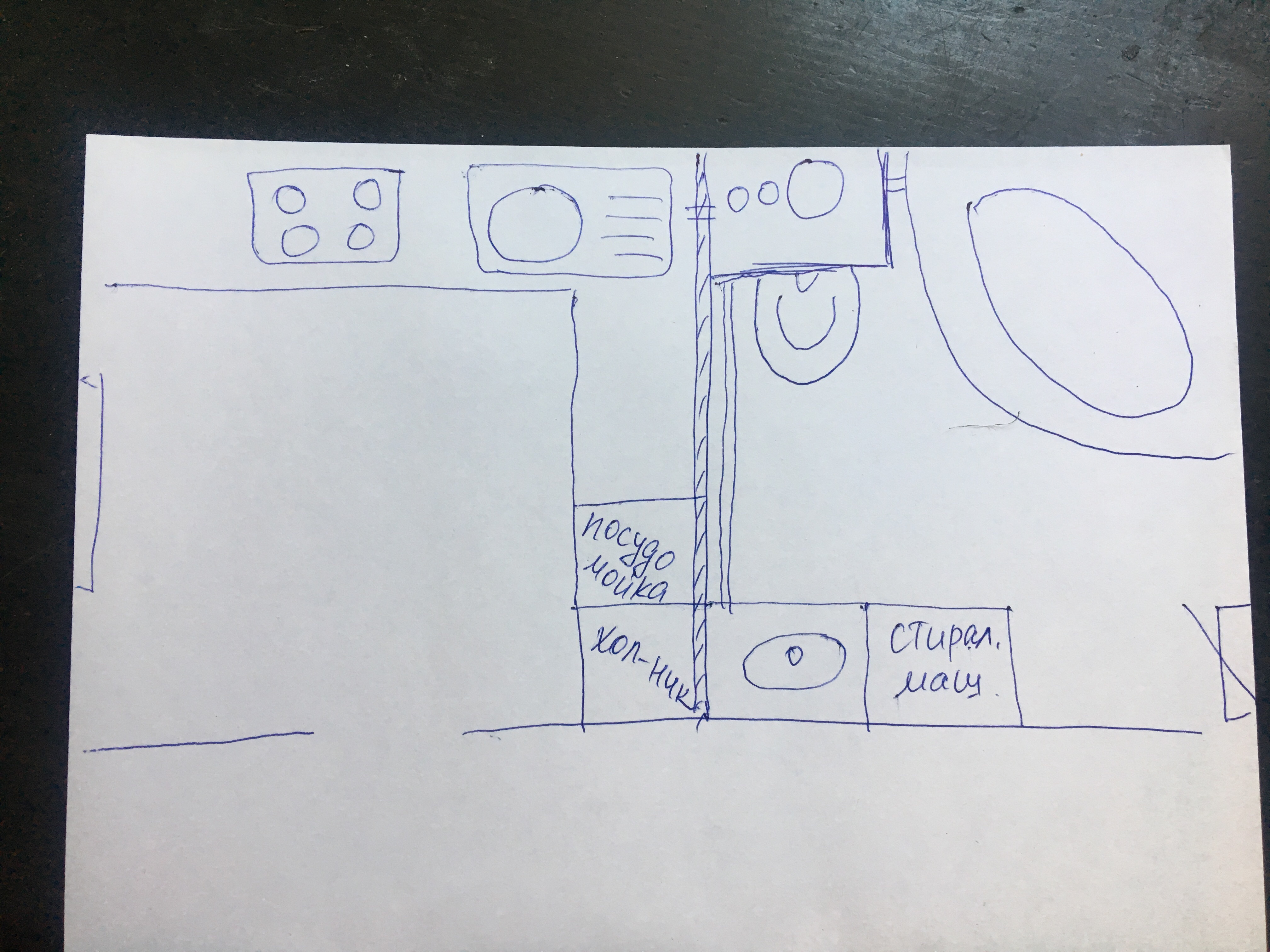

Елизавета Волконская, До сих пор решалась задача
Елизавета Волконская написал: сейчас интересует как понизить унитаз
С появлением новой вводной про то, что на умывальник
Елизавета Волконская написал: чем ниже слив, тем лучше
моё решение, возможно, придётся изменить или смириться с более высоким коробом, чем предполагалось. Я, кстати, не вижу в этом проблемы-его можно исполнить красиво и функционально. Чтобы что-то менять, без замены крестовины, нужно видеть общую картину. Изобразите планировку санузла и кухни с размерами и расстановкой сантехоборудования, а также мойки, холодильника и посудомойки на кухне. Есть небольшая вероятность решения без короба вовсе.
Елизавета Волконская написал: даже не представляю, как это сделать...
Нанять тех, кто занимается этим каждый день и меняет чугунный стояк на пластиковый за час-два. Но раз в нижнюю квартиру доступа нет, то и уменьшается смысл такой замены без трёхплоскостной крестовины на 108 (не знаю, такая существует ли?). Есть завод, который до сих пор выпускает эту черную ПНД. !#[https://youtu.be/iE8gz-H2ywE]

Inter, . «Изобразите планировку санузла и кухни с размерами и расстановкой сантехоборудования, а также мойки, холодильника и посудомойки на кухне.» Вот! Если понятно))

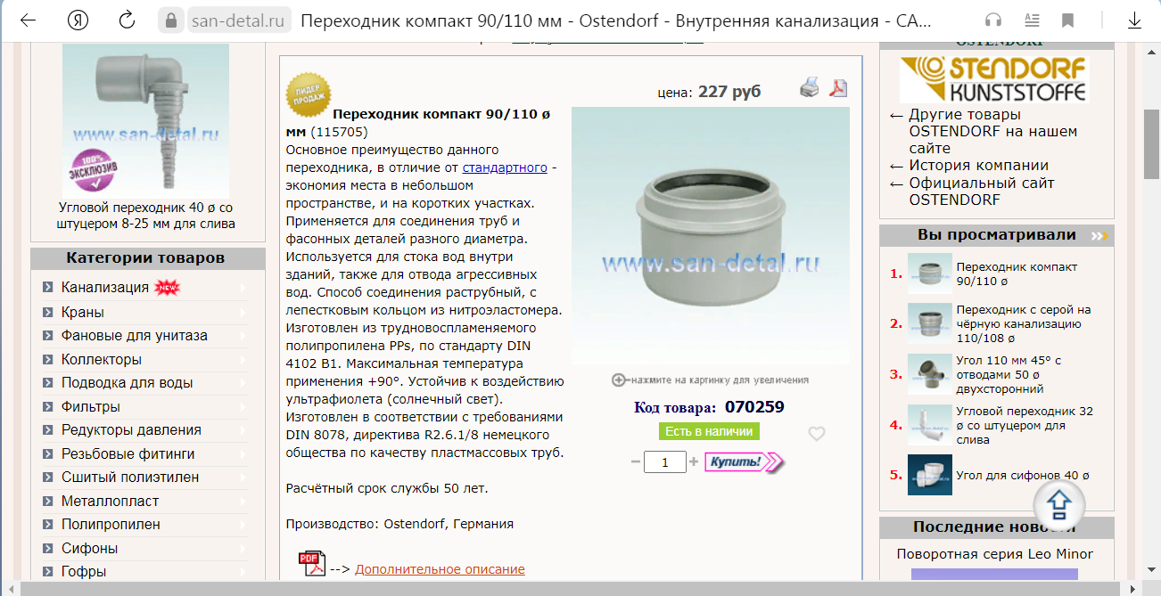

Inter, заказала переходник 110/90 и два отвода 90-67гр. Но они без бокового ответвления, так что в любом случае надо будет что-то со сливом придумывать...

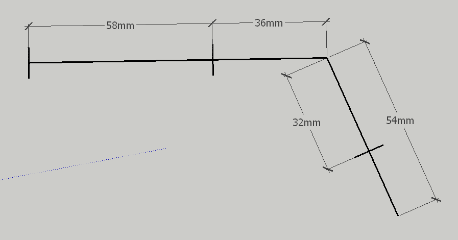

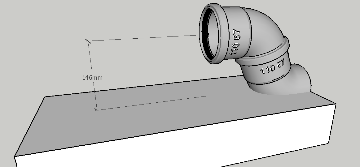

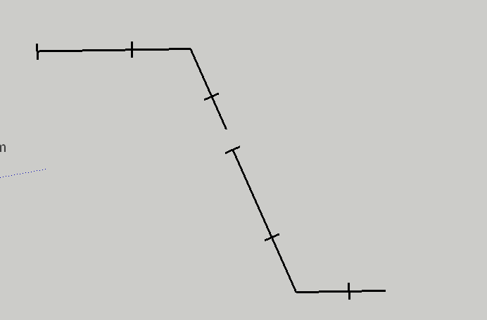

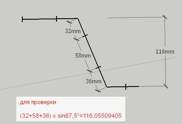

Inter написал: Елизавета Волконская, Я сейчас убегу часиков на несколько, пока для разминки-предположим, что там сантиметров семь... Вот один из простых вариантов
Такая "утка" позволит выйти на уровень 220мм от чистового пола, тогда метка получится на высоте 1 метр, а унитаз 40см примерно. Ещё есть возможность немного уменьшить высоту, в случае чего-сдвинув инсталляцию влево. Есть и другие варианты. Черный отвод и его крепление к инсталляции не понадобятся. В 110 раструб верхнего 67ого отвода вставляется
и отвод крепится к раме хомутом через уголок. Когда будет реальный размер-будет реальный вариант.
Inter, А вот эти 146 мм. на картинке это оптимальный размер, гарантирующий, что горшок будет на высоте 40 см. от чистового?

sanchesws написал: А вот эти 146 мм. на картинке это оптимальный размер, гарантирующий, что горшок будет на высоте 40 см. от чистового?
Да ладно вам...картинка красивая. Мало вам что ли. Чел трудился рисовал
jekasus
jekasus
Регистрация: 28.12.2012
Добрич
Сообщений: 11042
23.07.2021 в 00:51:00
sanchesws написал: Inter, А вот эти 146 мм. на картинке это оптимальный размер, гарантирующий, что горшок будет на высоте 40 см. от чистового?
master.msk написал: Да ладно вам...картинка красивая. Мало вам что ли. Чел трудился рисовал
Предположу, что картинка для чего-то другого нарисована, и просто показан смысл "утки".

master.msk написал:
master.msk, Да я без злого умысла спросил). Мне действительно интересно, как заранее определить, потребуется ли занижение крестовины или нет, что бы вывести горшок на оптимальную высоту. Без предварительной покупки инсталяции, разумеется.

jekasus написал: Предположу, что картинка для чего-то другого нарисована, и просто показан смысл "утки".
Да, там так и обозначено
Inter написал: пока для разминки-предположим, что там сантиметров семь... Вот один из простых вариантов
В динамике было так-Елизавета Волконская долго не могла измерить высоту центра раструба крестовины, а мне надо было бежать на тренировку-вот я и изобразил эту схему близкими к ситуации размерами. Потом появился реальный и стало понятно, что "утку" надо сделать с чуть меньшим перепадом высот. В общую ситуацию идеально вписались отводы 90х67°
Inter написал: планировку санузла и кухни с размерами и расстановкой сантехоборудования, а также мойки, холодильника и посудомойки на кухне.
Не случилось :nо: ладно, обойдусь :). Трубы есть вариант пустить за тумбами в кухне, но ПМ и холодильник прижимаются вплотную при стандартной столешнице. Либо переносить их в другое место, либо заказывать широкую столешницу. Это то, что можно сделать в кухне. В санузле вариант тройник и короб чуть выше.
