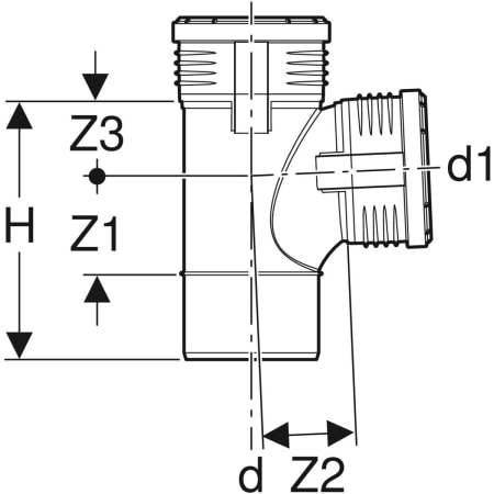

sanya1965 написал: sanchesws, если инсталляция без смещения от оси и вплотную, то штатно хватает. Это про нормальные типа грое, геберит, и т.д. Про другие из фольги не скажу, не сталкивался. Маленький совет -если уж опускать и живёте низко в высоком доме, то ставить пологую крестовину на 45 градусов.
sanya1965, вот это как раз не надо, косые отводы крайне неудобны в присоединении к ним труб приборов и очень шумные. Идеальный вариант для стояка max flow, гидравлически оптимизированный тройник. Или аналогичные тройники и крестовины

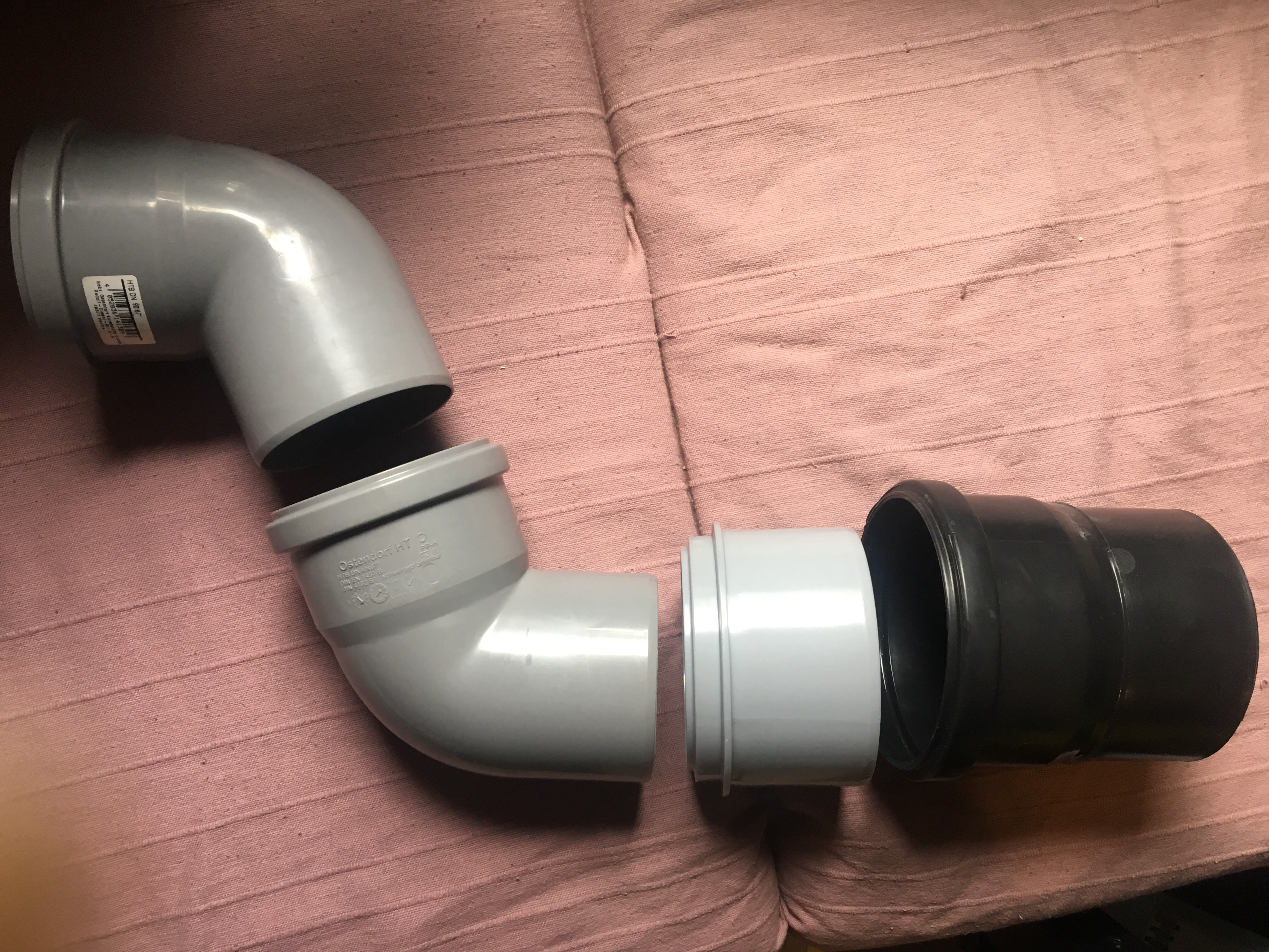

Inter, все ясно. Спасибо вам большое ещё раз! Установили. Высота идеальна! Вперёд уехал на 7,5 см, но это вообще не беда, поскольку старый советский стоял ещё дальше из-за огромного отвода. Так что все компактно.

Елизавета Волконская написал: Установили. Высота идеальна!
Так а куда она денется :yu: Математика наука точная! Но Вы бы подробнее указали-на какой высоте от уровня стяжки сейчас метка , верх унитаза и просвет под ним сколько?
Елизавета Волконская написал: Вперёд уехал на 7,5 см
Это более/менее совпало с моим прогнозом
Inter написал: Вперёд унитаз уезжает сантиметра на три, по сравнению с нынешним положением. Разумеется, ещё и на длину раструба переходника 108х110.
Ещё я подразумевал, что
Inter написал: раструб верхнего отвода за плоскость рамы инсталляции выведите на толщину стенки
Похоже буртик на нижнем раструбе не позволил так сделать? По сумме всех факторов я и делал свой прогноз...сама то "утка" на пять сантиметров сдвиг даёт.
Можно было бы делать без переходника или менять крестовину, но похоже это для меня просто, а Вам даже предлагать технологию смысла нет...
Елизавета Волконская написал: это вообще не беда
Моё мнение-инсталляцию надо всегда выдвигать вперед, насколько возможно без ущерба эргономике. И строить шкаф с полками до потолка из ЛДСП или МДФ. Иначе, если напрягает глубина короба-нечего связываться с инсталляцией. отсюда до конца страницы, из недавнего С крепежом верхнего раструба обязательно разберитесь, установите на нижнюю поперечину хороший хомут с упором в буртик. Зазора как сейчас там быть не должно.
