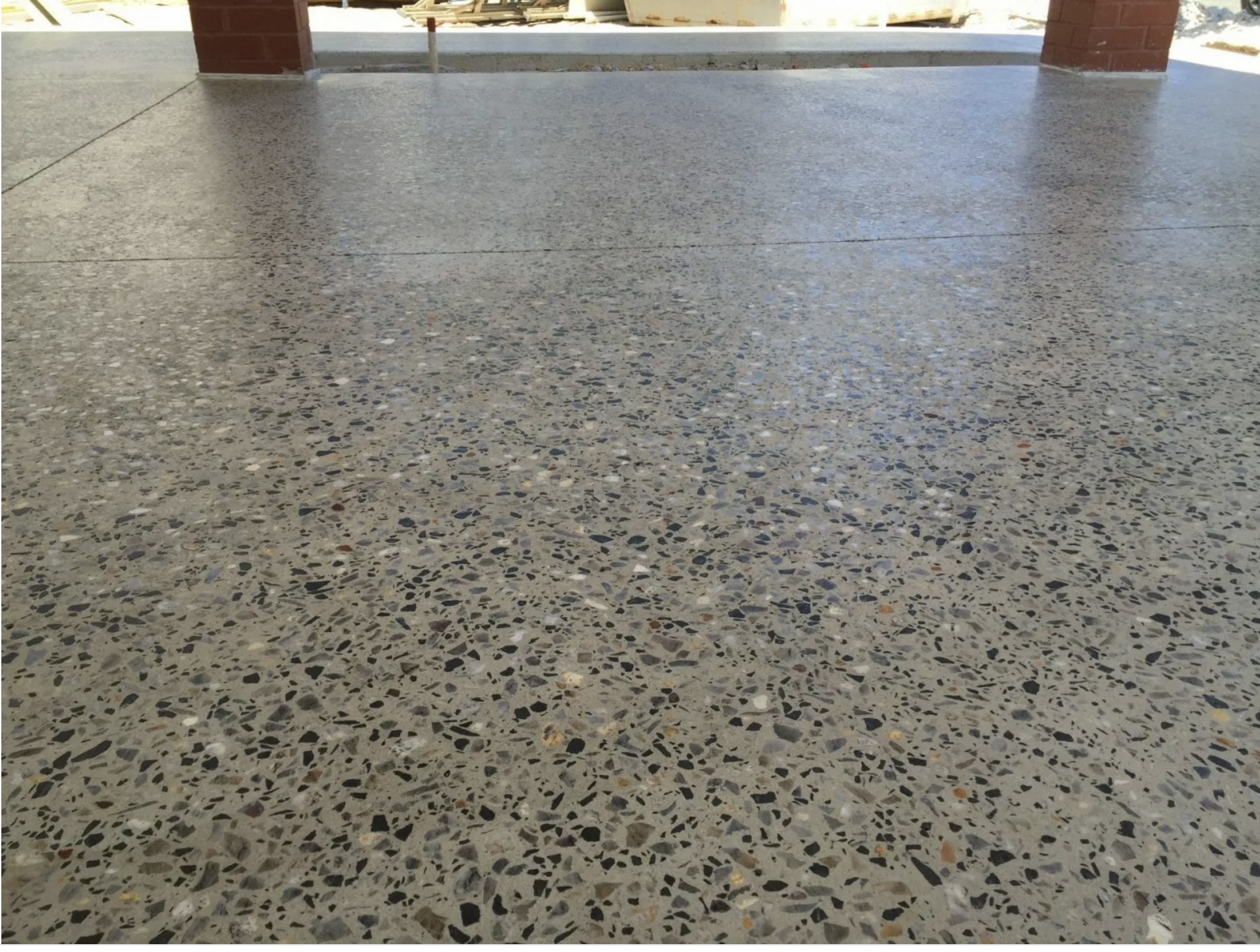

Но есть еще вариант - шлифованный бетон, то есть уровень создать керамзитобетоном (с доставкой и укладкой) - а по керамзитобетону бетонная стяжка, которую потом отшлифовать - будет и прочный и практичный пол.
Типа такого:
Все эти керамограниты - отваливаются со временем, да и криворукость повсеметсно.
А бетонную стяжку испортить невозможно, и потом можно по ней можно наливной пол или банально покрасить.
Я бы использовала белый цемент и разноцветный мрамор в качестве наполнителя - тогда получится так:

В любом случае бетонная стяжка комплексно решает задачу создания пола - и конструктив(стяжка) и покрытие (вполне симпатичное)
И никаких прибылей производителей плитки, налогов и прочих статей, умножающих сметную стоимость.
Отходы мраморной крошки (или просто щебень) пара азиатов и бетономешалка - вот и все расходы )))
Ну, во-первых, относительная износоуязвимость компенсирована возможностью ремонта (шлифовки-полировки)
Во-вторых, есть лаки и они весьма эффективны как в плане эстетики, так и повышения защиты поверхности.
