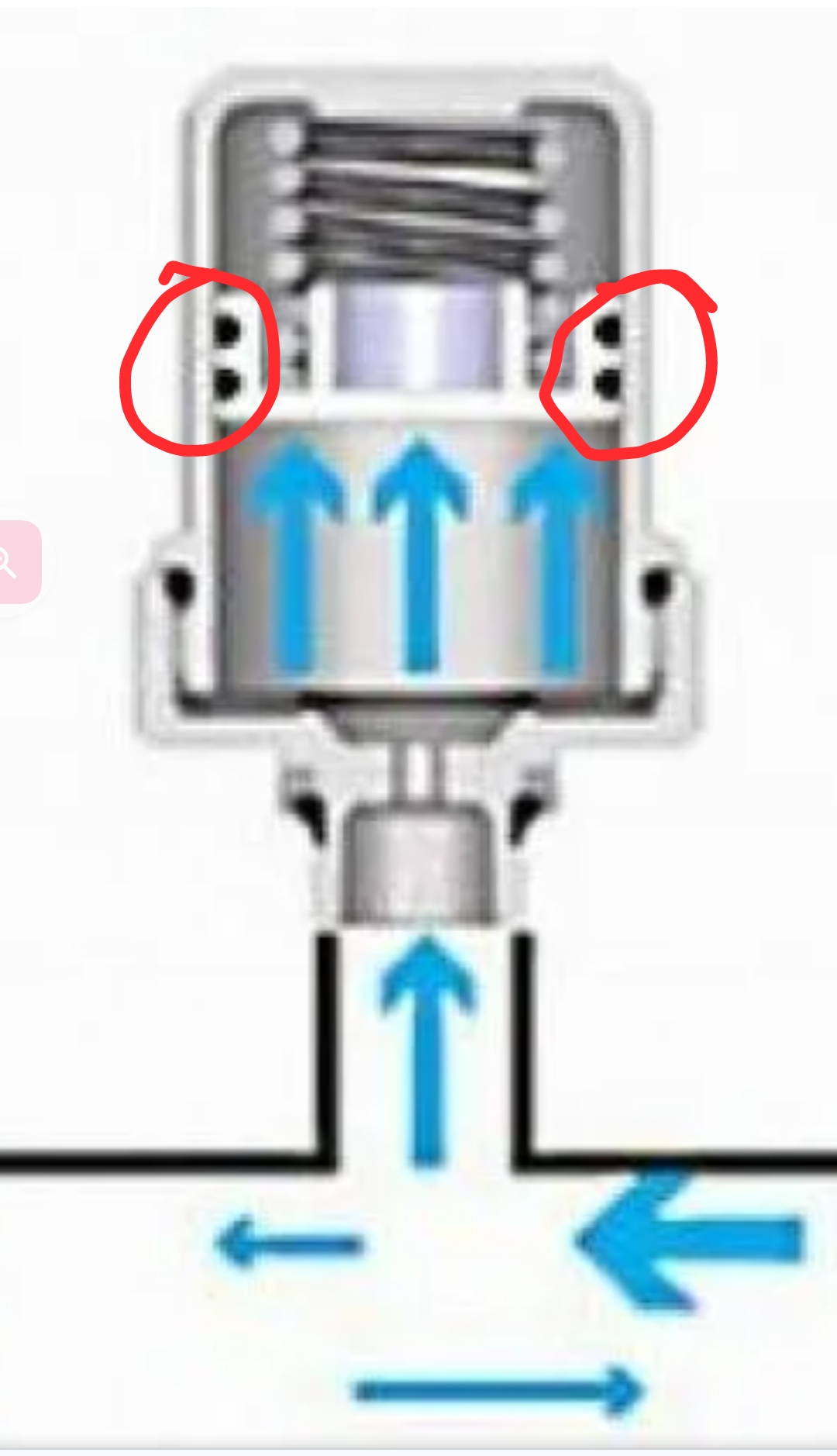

master.msk написал 01.05.2025 в 13:51
Каких?
Screenshot_20250501-141324 Отведено красным.
А то, что внутри, с водой не контактирует,
Как это не контактирует?
А что же удерживает воду от попадания в полость как не прокладка?
Давление воды всегда больше давления воздуха в полости из-за сопротивления пружины.
воздействия высокой температуры не испытывает, что ему будет
Там практически такая же температура как в коллекторе или тройничок, к которому присоединён компенсатор. Тепло передается как по металлу, так и с затекающей водой в момент повышения давления.

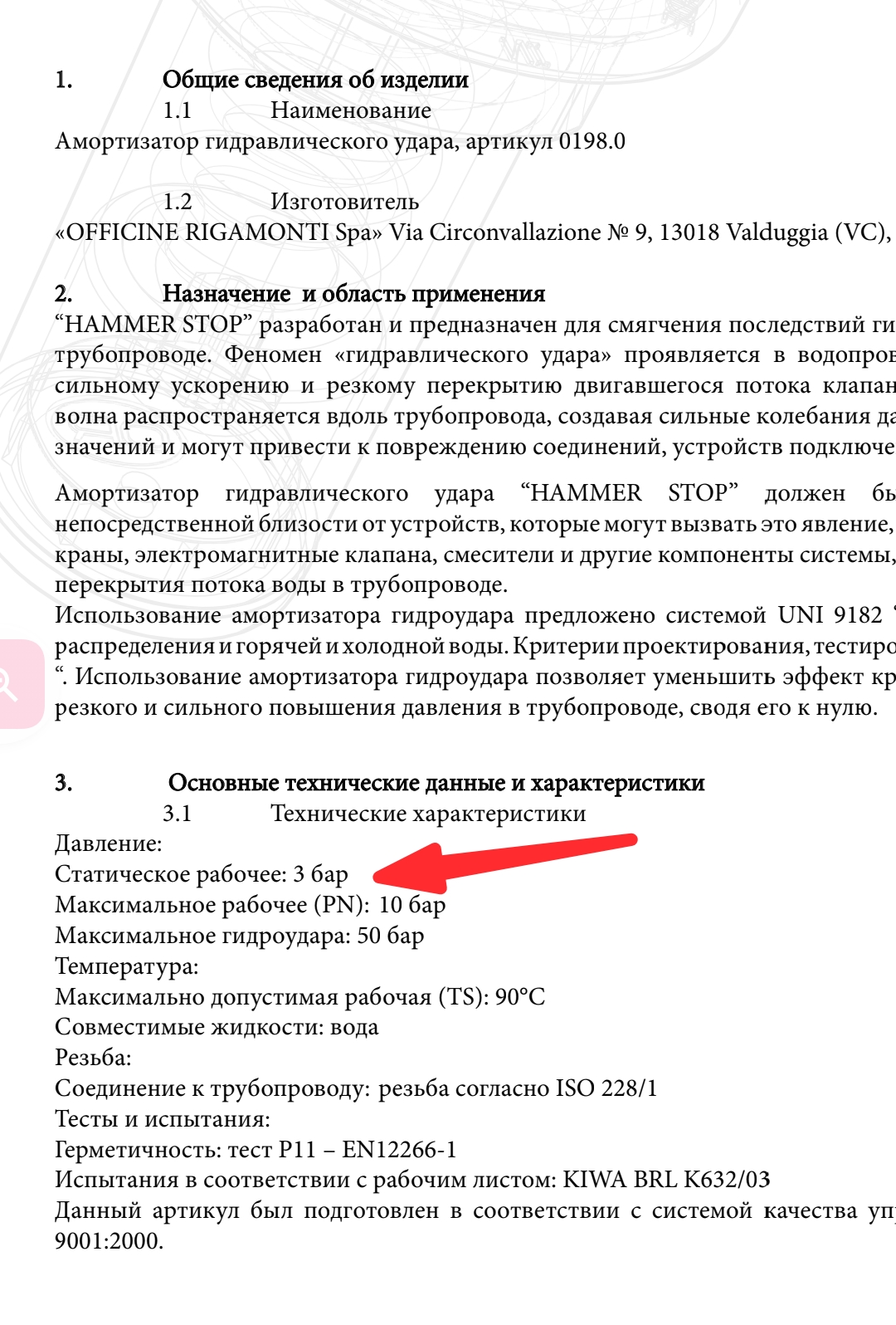

Из паспорта - Ррабочее 10бар; Рмакс 20бар и срабатывать начинает он только с 10 бар. (там только одна пружина)
Давайте вместе ВНИМАТЕЛЬНО посмотрим паспорт:
Screenshot_20250501-142327
И я не хочу доводить всю систему до 10 бар, для чего тогда и регуляторы давления на 3-3.5 бар ставлю!
См выше.... Паспорт.
Не, такой контакт не считается, протока нет. Следовательно и осадка нет, не до не после. Один раз зашла вода. Если только специально, "вниз головой" установить, чтоб осадок закрыл дырочку.
И по температуре не все так страшно, не прогревается он прям так чтоб, потому что массивный и не проточный. Если только пластик фаровского пластикового поршня постареет. Ну, не обязательно фаровский. Он с о -рингом, поршень пластиковый. Есть другие, без этих потенциальных недостатков.

master.msk написал 01.05.2025 в 14:31
Как это один раз? При изменениях давления вода и входит и выходит.
Горизонтально - осадок на той части, по которой ходят колечки.
По массивной вворачиваемой части прекрасно передается тепло массивному корпусу и воде. Тепловое сопротивление металла намного меньше, чем тепловое сопротивление корпуса к воздуху. Ну и по факту если стоят на горячей - то они практически такие же горячие, как коллектор.
Пластик постареет, а резинки которые в пазах пластика - нет? Не логично как-то.
У OR поршень - металл.
Осадок - в нижней части коллектора. Это в теории. Мог бы быть. Только его там нет. Коллектор , он же не буквально " коллектор", из него вытекает, а не в него. Какие то десятые, или сотые, мл чистой воды заходят в дырочку. У меня есть компенсаторы, которым 12 лет, простояли, работают, просто пружина, что ей будет.. В теории - да, лет через 15, или больше, их надо снять и промыть кислотой.
Да, я сталкивался с тем, что рассыпались колечки уплотнений на фаровском рд, на гвс. На валтековских копиях or.
Да, именно это и имел ввиду, доверия к фаровским меньше, чем к or. Можно вообще никакие не ставить, много мест, где компенсируется.
Если бы было так - то толк от такого компенсатора был бы на уровне десятых и сотых - то есть околонулевой.
master.msk написал 01.05.2025 в 15:09
У меня есть пример, когда за полгода горизонтально расположенный фаровский компенсатор набрал воды, а вертикально - не набрал.
Кроме того - на ГВС - при остывании давление воздуха в полости уменьшается, а пружина, как давила, так и давит.
