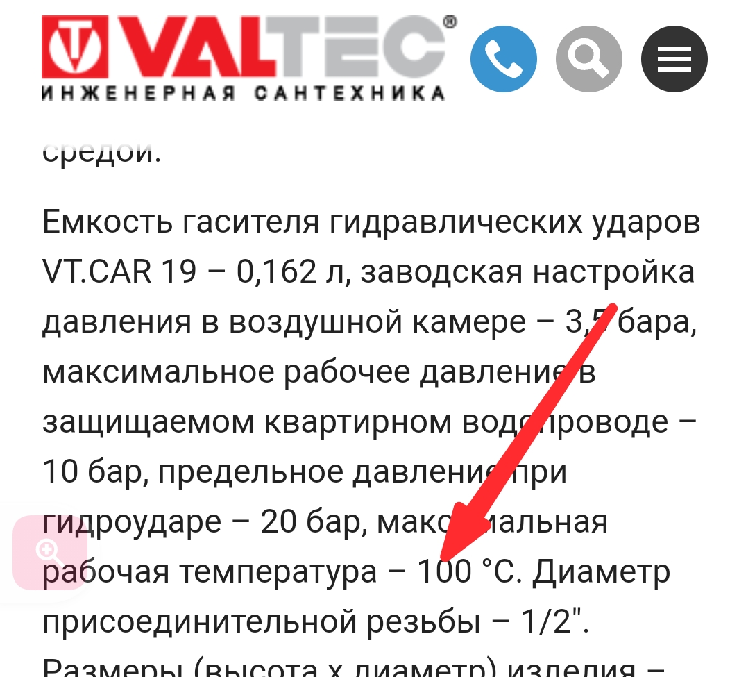

01.05.2025 в 17:29:22
master.msk написал 01.05.2025 в 17:02
Мембранный бак на горячей воде исключено? Правильно понимаю?

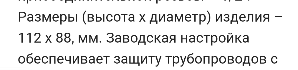

Ну, и места для установки требуют прилично, тут даже смысла нет обсуждать.
Screenshot_20250501-172741 Примерно то же самое. Не принципиально.
