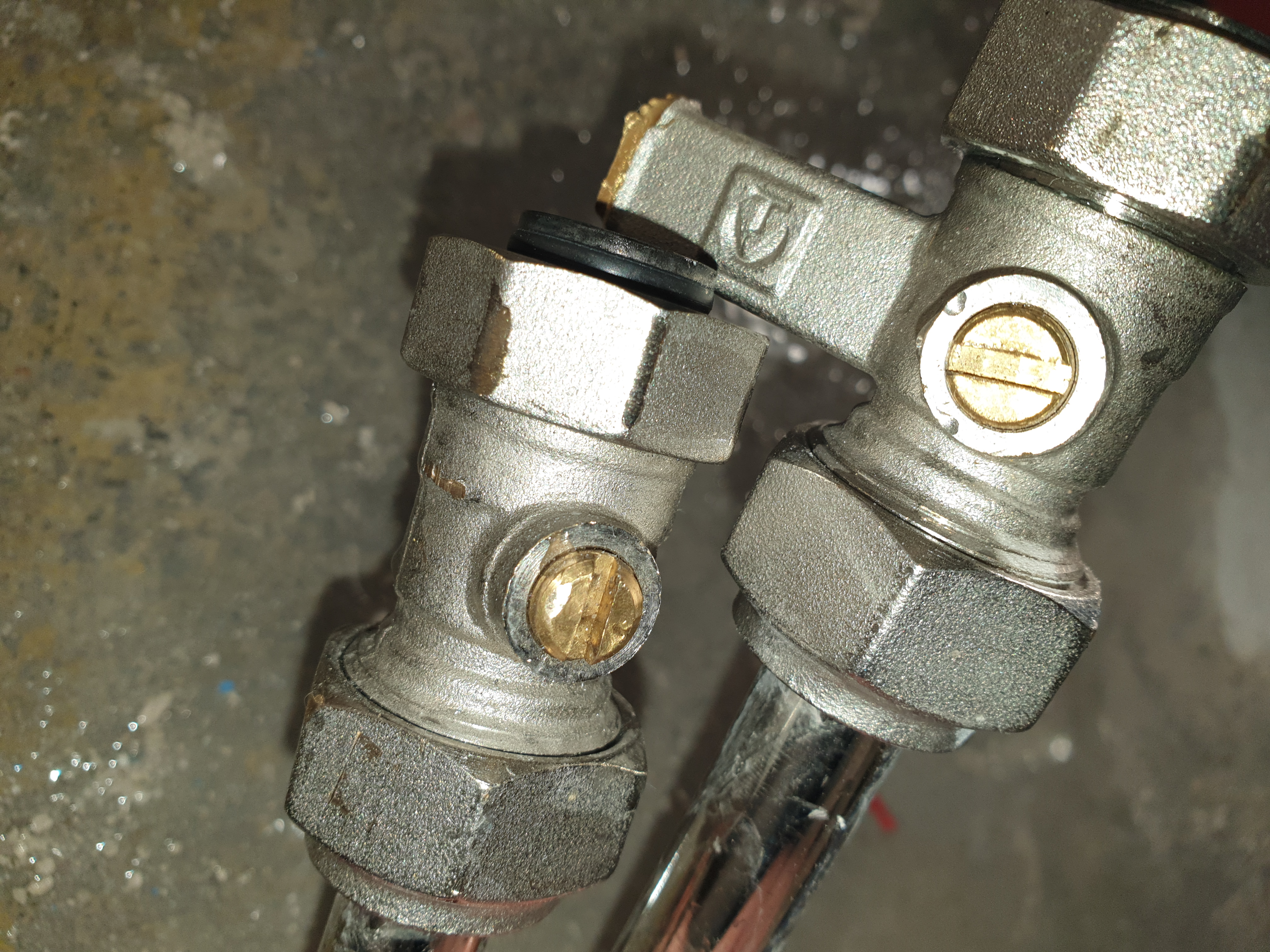

BV, потому и спросил в первом сообщении, есть ли смысл бодаться с ухи объевшимися застройщиком и УК, рискуя получить такие же (или отказ) или сэкономить время и купить нормальные (2 шт)? Если покупать, то какого производителя?

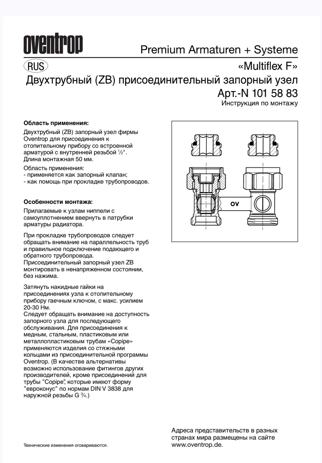

enólogo, 1015883 oventrop

1015883 oventrop
Спасибо. Цена впечатляет. Наверное, придется обойтись заглушками...

enólogo,  вы можете написать претензию застройщику, ук ни при чем, все, что после крана на стояках в подъезде -ваше. 5 лет, потом и претензию написать нельзя будет. Если вы выключите отопление, все равно придется платить, вы же не в домике , в чистом поле, вас соседи греют до 16 градусов. Есть общедомовой учет, там все видно. Не так надо , надо смотреть как оплачиваются непроданные квартиры и кому они принадлежат. Наверное тому, кому и ук)) А узлы нижнего подключения - они не обязательны, для удобства эксплуатации. Как раз в тройниковых схемах. 1000039240
Главное, чтобы они не создали проблем 20211119_170342 20211119_17041020211119_170358
Просто брак?
