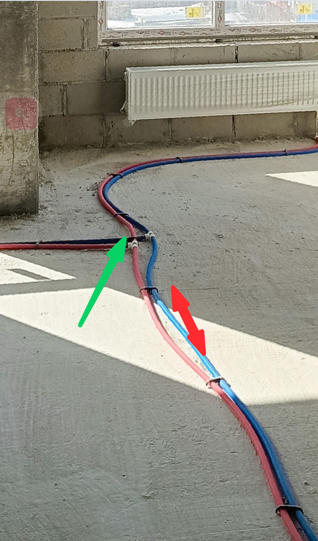

Screenshot_20250504-151531красным - тепловые подвижки труб
зеленым - место приложения нагрузки через тройники на отходящие влево трубы на излом, на место соединения трубы с тройником - если тройники подвижны.

Обычно от тройников в стяжке избавляются, для этого схема "на тройниках в стяжке" меняется на схему "коллектор без тройников в стяжке" Это, как минимум. Далее, меняются подключения "из пола" на "из стены", что часто требует замены отопительных приборов.
