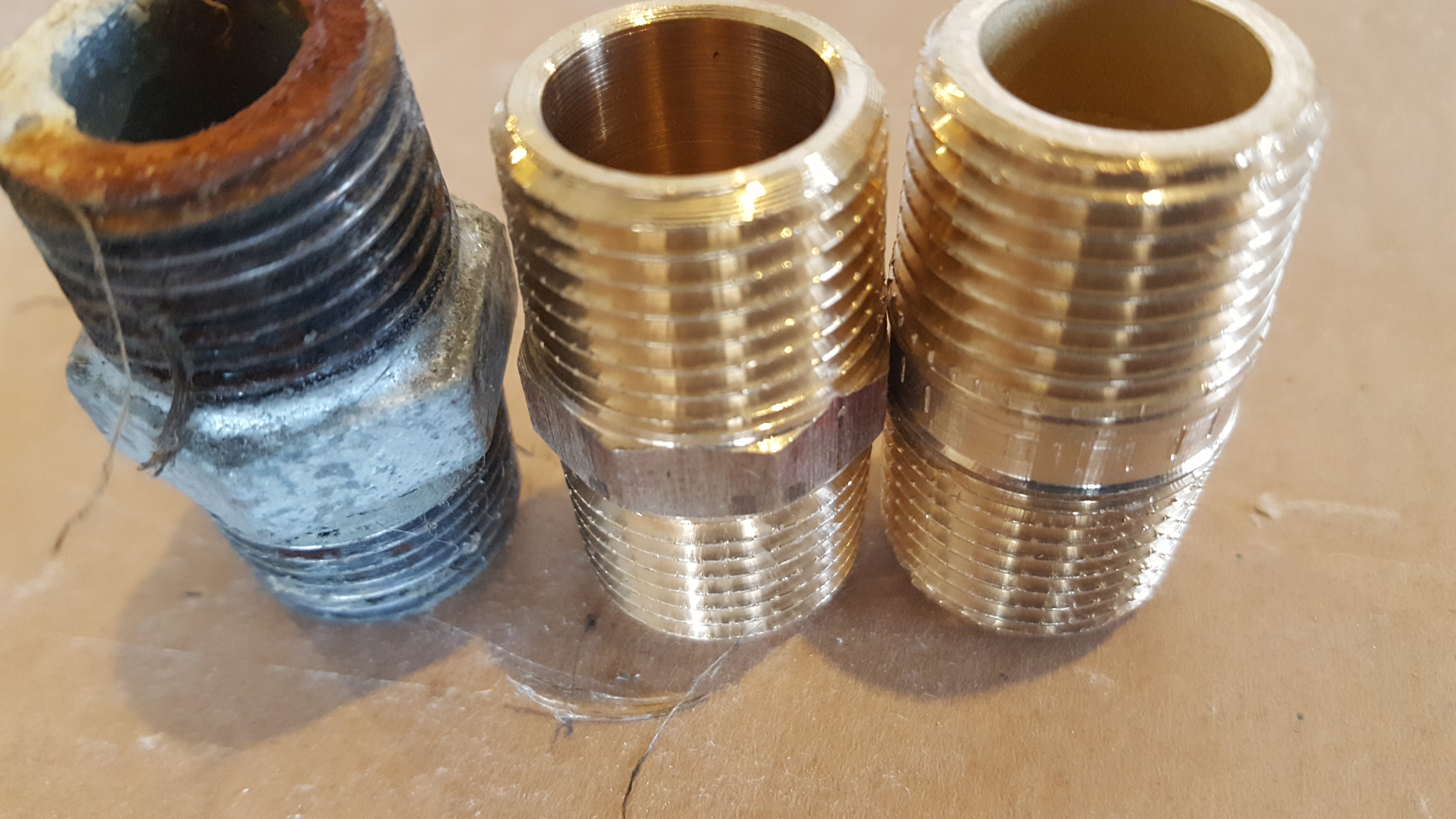

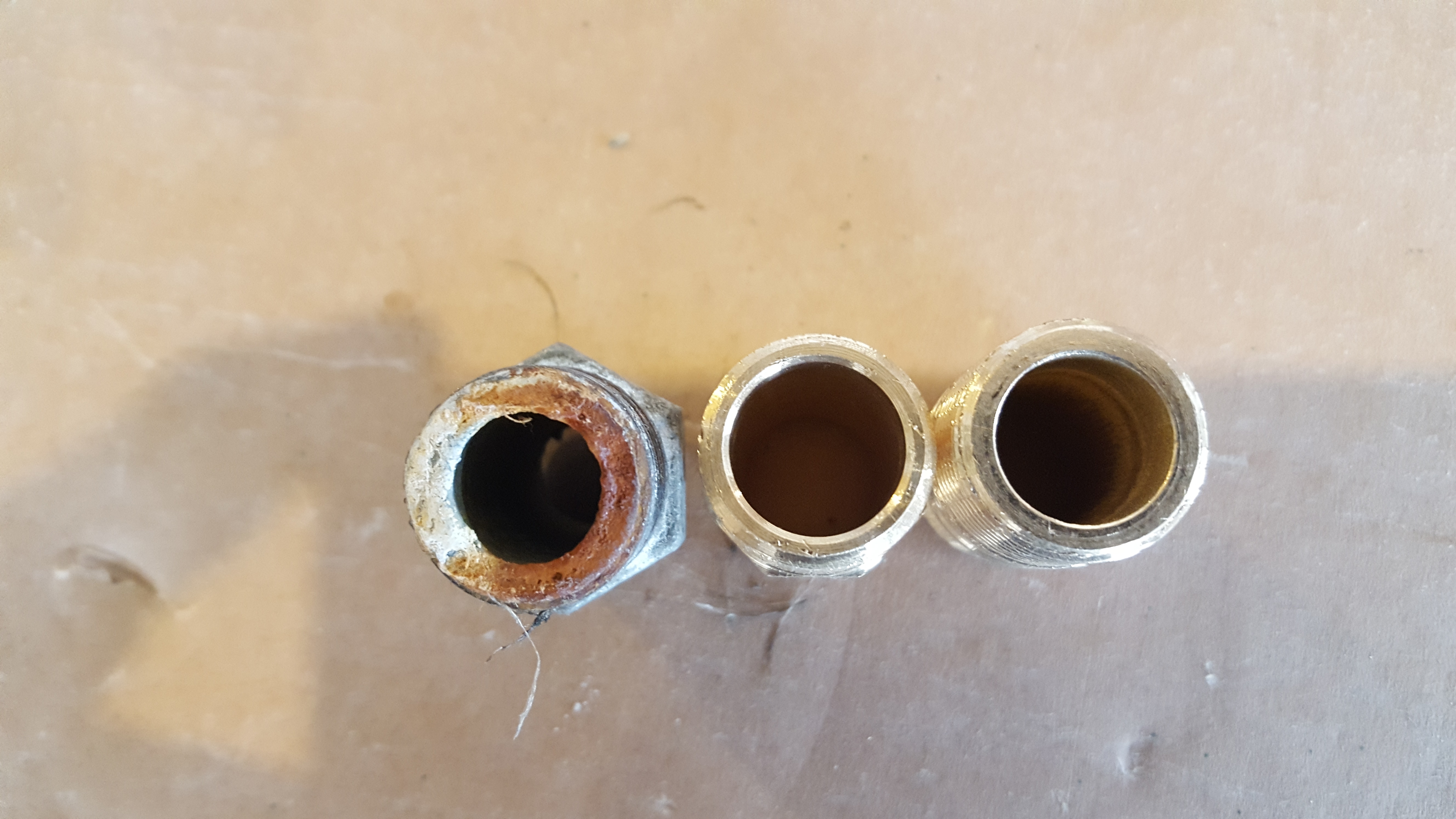

ходить? И да, я думаю литр в секунду через 1/2 и литр в секунду через 3/4 - это один и тот же расход литр в секунду. И на мой взгляд странно думать иначе.
Ну, правильно, до этих максимальных значений, которые может пропустить в ед времени, но не пропустит никогда, не дойдет.
И , кстати, еще, "для тех, кто в дюймах", один чугунный ниппель все ваши гениальные расчеты может легко похерить, при том, что бортики мешают потоку, зарастает... не считайте в резьбах/дюймах, лучше в попугаях, и то ближе к истине 20170311_14203820170311_142045 Не могу понять, почему так происходит, в других темах, эти же люди вроде бы дельные интересные мысли пишут. А, как только, они же, попадают в сантехнику/отопление, сразу с ними что то случается, фантастика просто.
