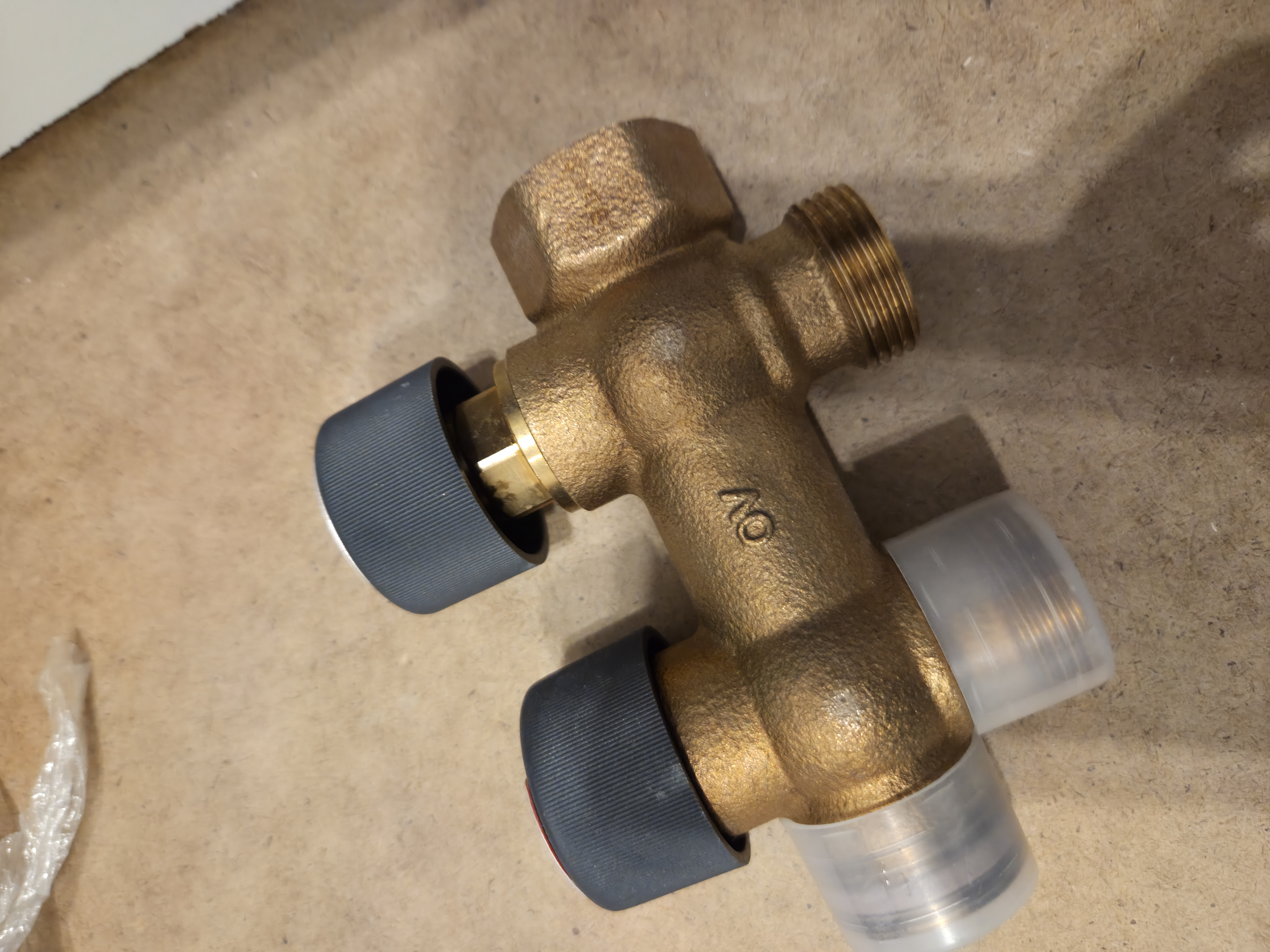

Aтос,  а какой практический смысл в этом знании? Клапан, из вашего учебника. 1000033819 Практически такой, у меня сейчас лежит на столе, коллектор с вентилями. В нем, как минимум, два "живых сечения". 1000033820 Все, что известно об этом коллекторе, он ду 20, вр/нр 3/4. Но, он не полнопроходной. Да, практически как и все прочее, из чего состоит любой узел и система. Еще и напорная система, не самотечная. Не применяется этот термин в сантехнике и отплении.
