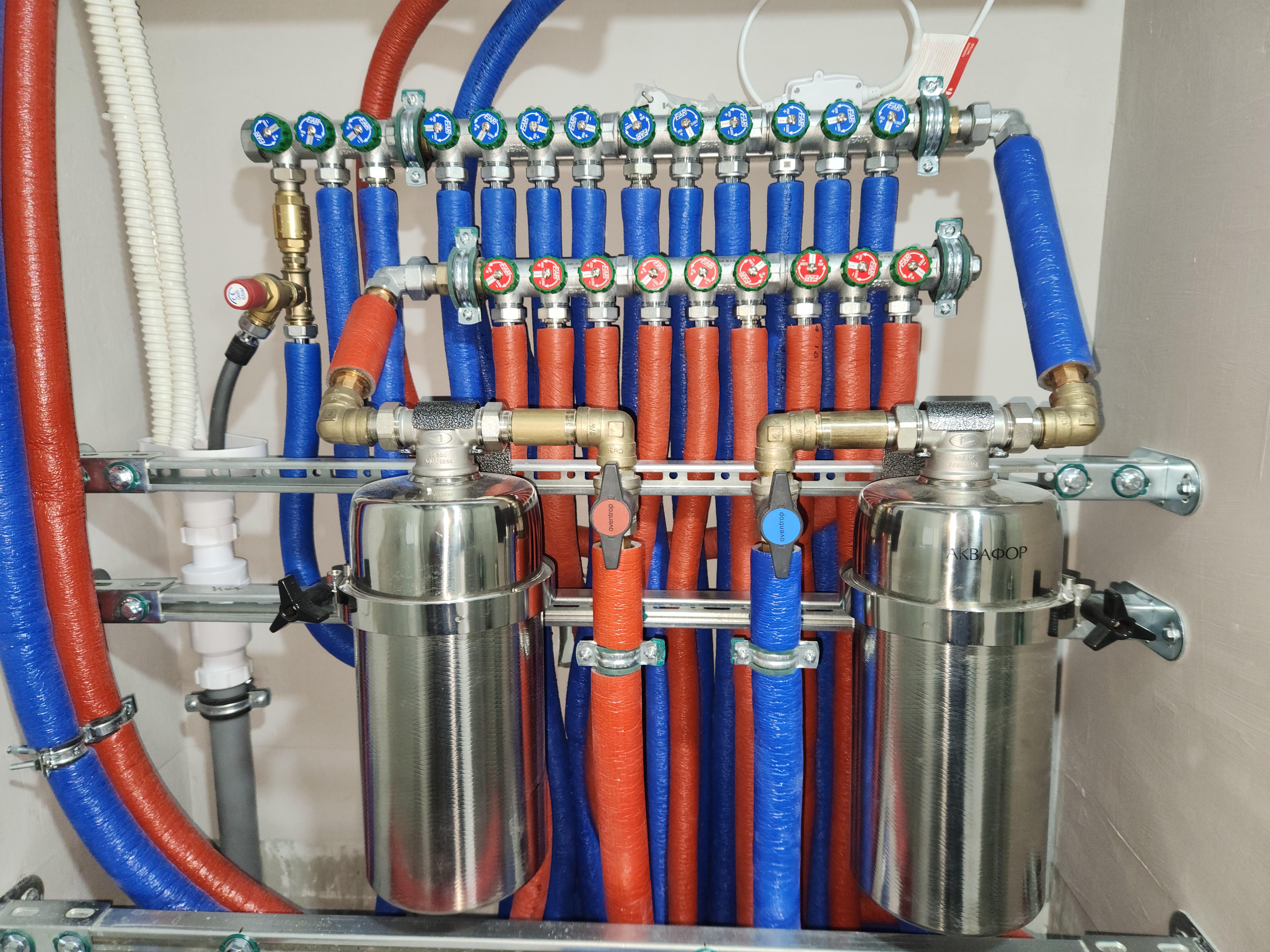

BV, спасибо за рекомендации. А какие коллекторы кроме FAR предпочтительны? По всему форуму только FAR и ставят.
В 2005 году других просто не было. Были, но, еще хуже, чем фар. Соответственно, народ привык. Сейчас почему? Или все равно или не понимают. Выглядят они, наверное, привлекательно, трудно сказать, что у них в голове. Плюс "специалисты" обещают "полезную регулировку". Я тоже иногда ставлю, в связи с тем, что, редко, но бывает, что они закуплены до меня и без меня. Как были г-но, так и остались, ничего не поменялось за долгие годы. Производительность сажают, вентили закисают, шум на вентилях, многократно в этом всем убеждался. Люди у нас такие, привыкшие ко всякому. Поставил, соседи в чате сказали "зашибись", этого достаточно. Это, даже важнее. 20240626_132645

Правильнее спросить какие кроме фара овентропа и Рехау. Потому что у этих ценник запредельный, особливо овентроп. Ну и к слову, как фар регулирует так и эти регулируют.

"Эти" не регулируют, а отключают. Овентроп из бронзы - запредельная цена. Его клоны из латуни - уже умеренная.
Сколько делал, никогда не требовалось регулировать.
Не можете сделать нормально, чтобы регулировка не требовалась? Незачем тогда и "рассуждениями о высоких материях" заниматься.
Регулировка, особенно на коллекторах, не является полезной функцией. Как минимум, она бесполезна, эта функция. А, в случае с фар коллекторами, совсем все грустно.

master.msk написал 04.01.2026 в 11:02
Потому как для этого требуется осознать смысл регулирования.
Почему не можем? - конечно можем. Нормально сделаем и нормально отрегулируем. А по-другому - как?
Да чего уж там, на коллекторах, скажите "нет" и смесителям. Просто открыл шаровый кран и мойся. А как повымылся - закрыл. "А то пишут, пишут… Конгресс, немцы какие-то… Голова пухнет." (с)
Без регулировки разным потребителям требуется разное давление, чтобы было "нормально". Люди разные, критерии "нормальности" тоже разные. Какие варианты?
1) Регулировочные вентили на коллекторе. Централизованно, несложно прокрутить все хотя бы раз в год при отключении горячей воды. Можно повторить под Новый Год. :) Нужен свободный доступ для замены вентилей.
2) Приборные регулировочные вентили. Забыть их прокручивать легко и просто, но так же легко и просто их заменить. Заодно и подводку, если гибкая. Но тоже нужен доступ.
3) Разделение потребителей регуляторами давления. На входе при необходимости понизить до 3.5-4 бар. Подключить ванну/душ, водонагреватель, фильтр обратного осмоса. В этом месте клоны Овентроп с их минимальным сопротивлением особенно хороши. Для остальных понизить до пары бар. А тут хоть "овентропы", хоть отсечные 135 градусов, хоть с внешними шаровыми кранами, хоть с регулировочными вентилями. Лишь бы отводы 3/4" ЕК. И сами коллекторы достаточно 3/4".
Нет! Откуда вы это взяли? )) Из того же кривого водопровода из мп трубы 16? Из 2005 года?) Ошибка случилась и осталось в голове видимо. Надо нормально делать. Вот только не надо, что коллекторы фар для гурманов. Коллекторы фар, для тех, кто таковыми себя считает)) и для тех, кто этим пользуется. Все
Если нет коллектора фар, не надо ничего понижать. Еще раз: данные коллекторы - часть систем мп труб и радиальных/компрессионных фитингов. Чтобы распределить низкую производительность. Сэкономить ресурс. В мкд нет никакой "проблемы низкого давления". Все проблемы, как правило, во внутренней разводке. То, что вы хотите что то там еще, дополнительно зарегулировать, это, всего лишь, еще один шаг в ту же сторону, в сторону ухудшения, увеличения потерь, перепадов, влияния.
Давления 2-4 бар нормально для любого смесителя. Сами смесители, они разной производительности, по назначению. Плюс труба разного диаметра, подводящая. Либо переходные тройники. Вот и вся "регулировка". Проверял много раз, в т ч и огромными душевыми лейками.
Это один из мифов, распространемых косорукими придурками. Когда что то не работает, значит завоздушилось. Или надо фильтры промывать. Или регулировать. "Не продавливает". А те, кто руками не работает, а просто....все это педалируют, развивают и систематизируют.
