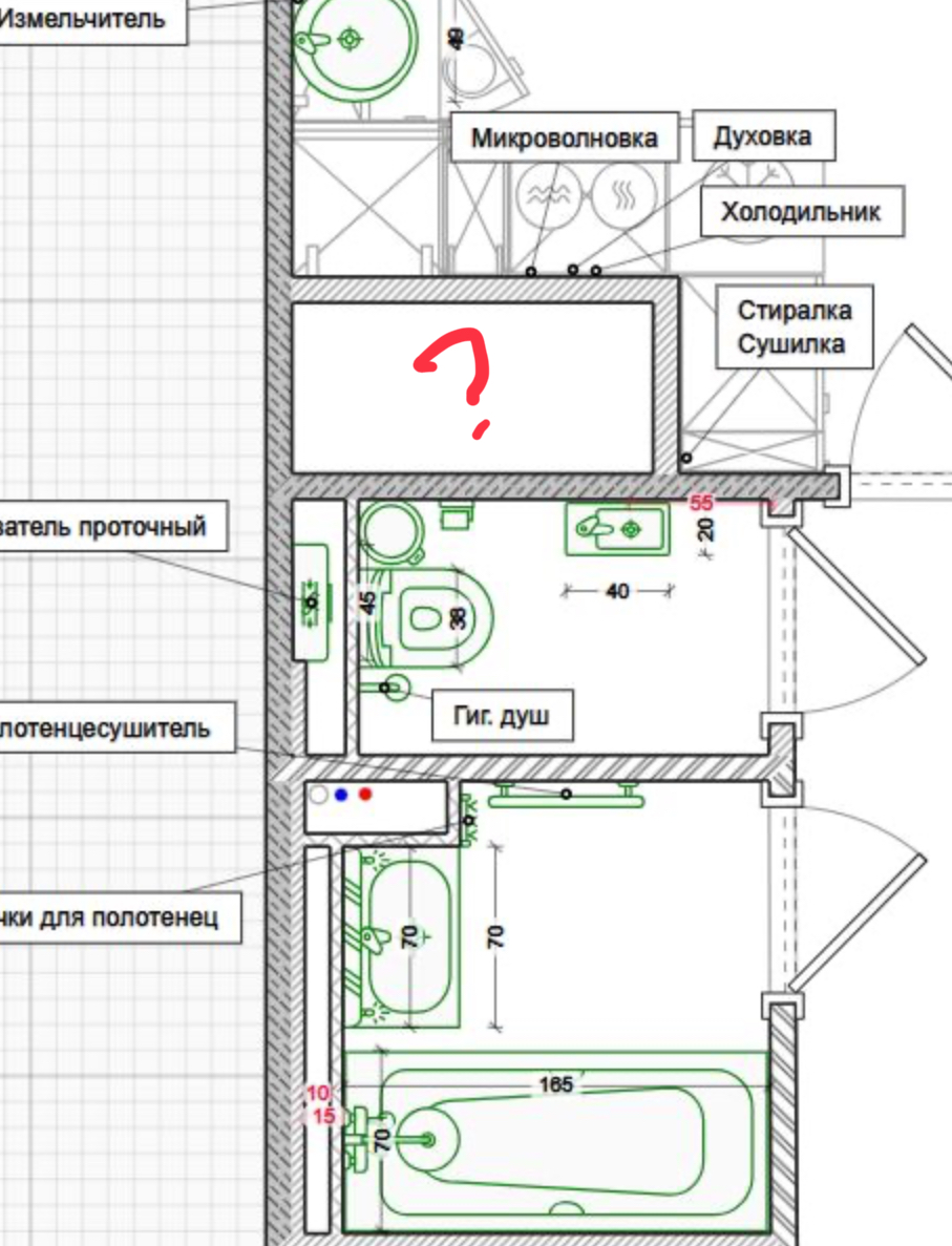

Нарисуй схему - план расстановки сантехприборов. .

MADONNA, Вы такую схему имеете ввиду? Стрелкой обозначил стояки ГВС/ХВС + каналья. 2 Схема

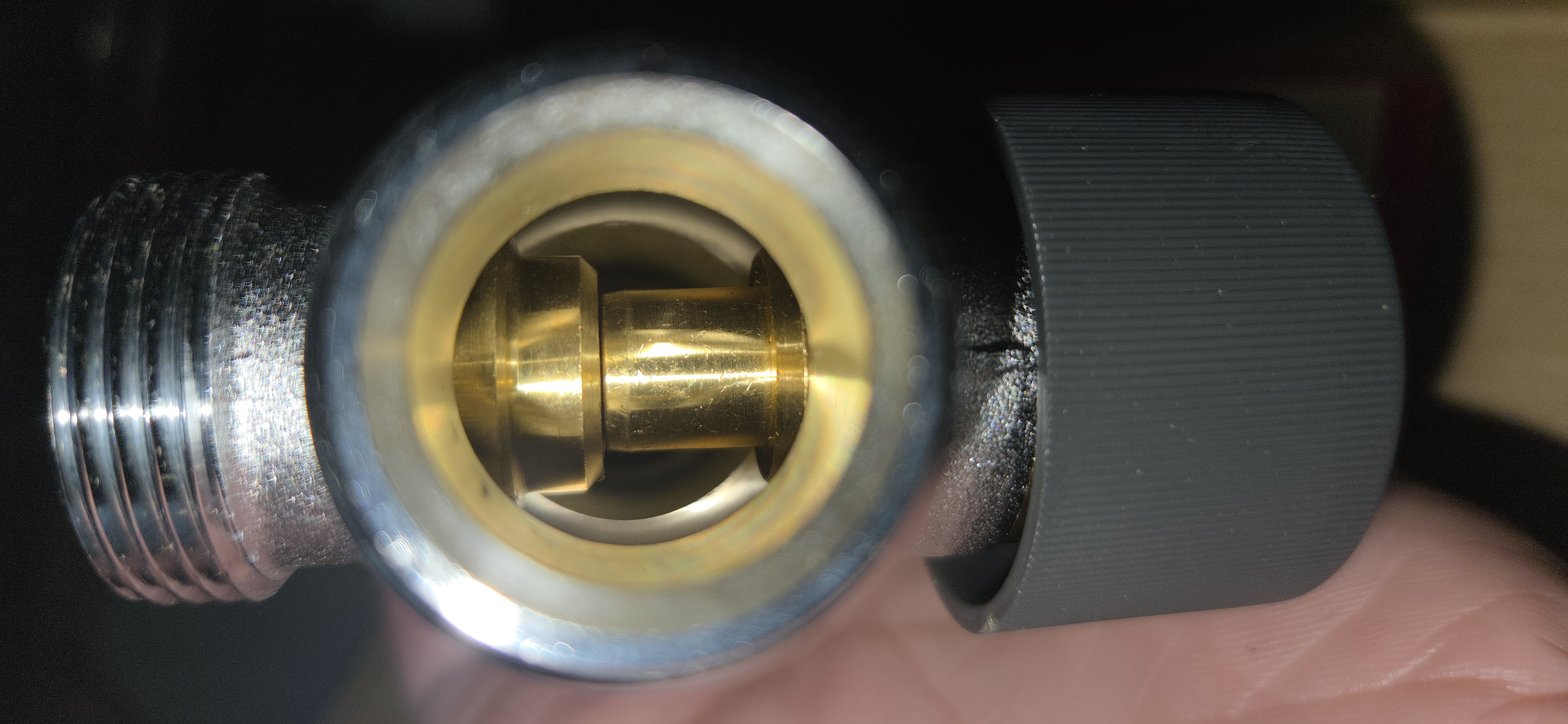

Я вам уже советовал, разве нет? Думаете у меня может поменяться мнение, по итогам обсуждений здесь? Это вряд ли. Рехау. 20251217_135807 Они в них изменили уплотнение , но не критично, можно даже регулировать в конце хода вентиля, если это кому то надо . Можно также подключать к отводам любые потребители, а не с торца коллектора. В теории, некоторые дебилы даже отопление с ними делают, не смертельно для отопления. Настолько хороши эти коллекторы. Дебилы, потому, что любая регулировка на коллекторах, кроме теплого пола, это отклонение от нормы. А вентили, даже отсечные, все равно дают доп сопротивление потоку.

Глеб Абдулов,  На мой взгляд все нормально, только вопрос что в этом коробе что отмечен?
IMG_3231 И пожалуй подтвердю свое первое мнение - душ(ванна) отдельно - остальное после редуктора и никакой коллектор для дураков тебе не нужен. Три ветки - душ на прямую и все остальное после редуктора. Раковина и гигдуш вниз и все остальное на кухню одним шлейфом.

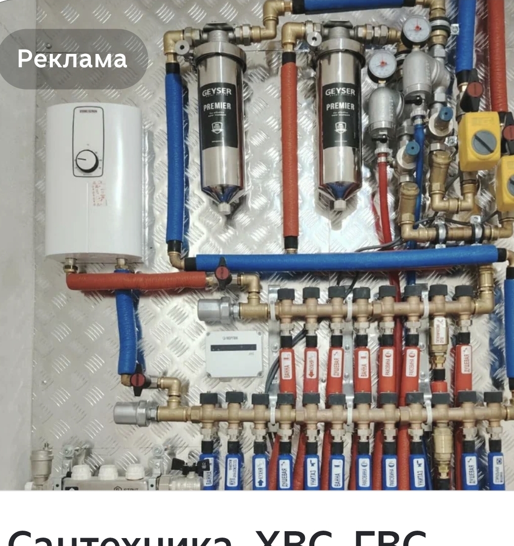

TAB,  правильно, "чем заболел, тем и лечись", если посадили производительность вентилями, надо их и теребить... Да, "перепад" , не сам по себе, "от сырости заводится". Вы его получили. Специально постарались, регулировочными коллекторами фар. Или "забили", на что то важное. Например, на то, что душ/ванну надо трубой большего ду. В варианте с пексом, 20мм.
Или еще что то. Например, может быть несколько таких причин. Взаимовлияния и перепадов. Как на картинке из рекламы. Например 1000039320
