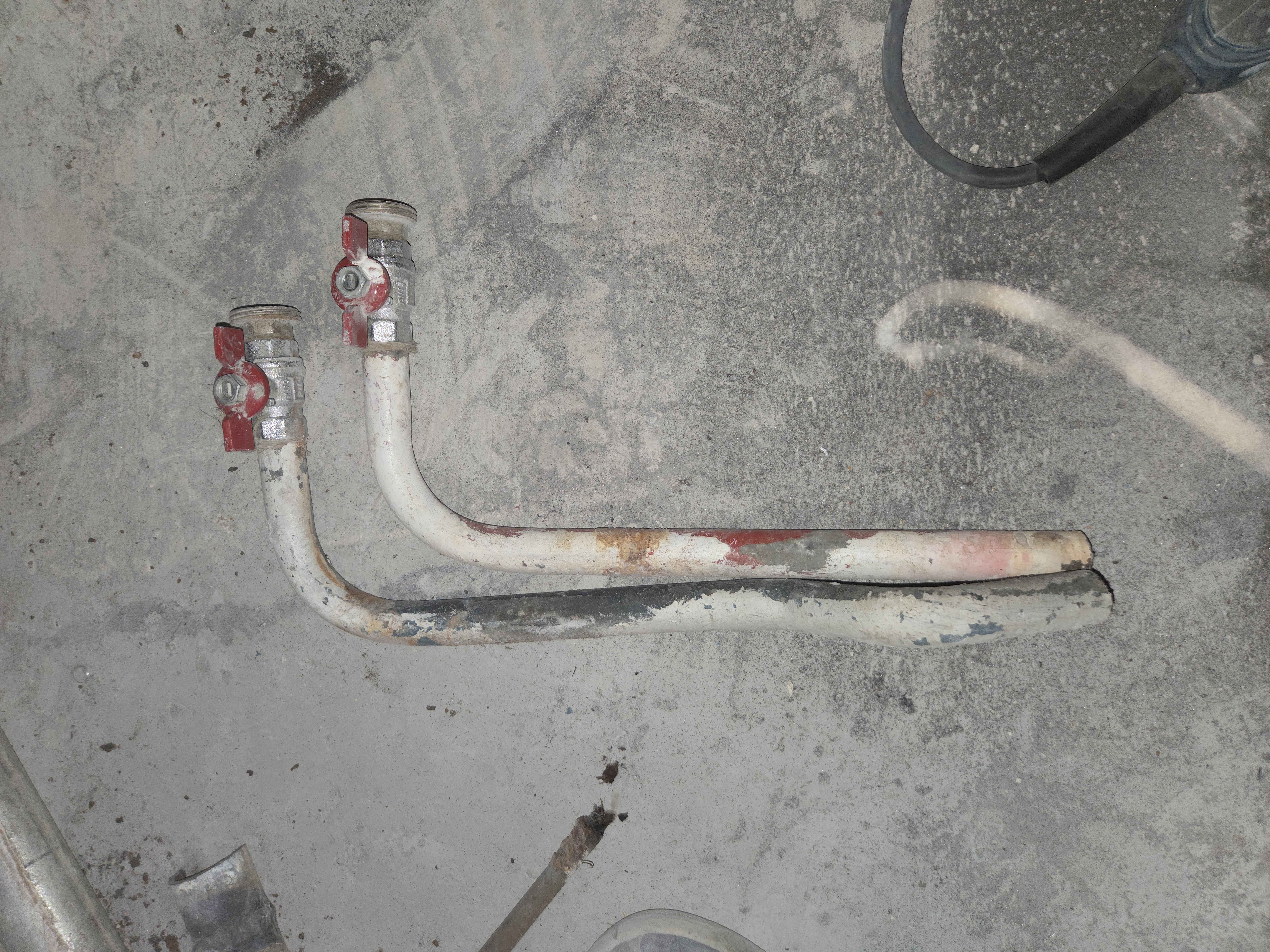

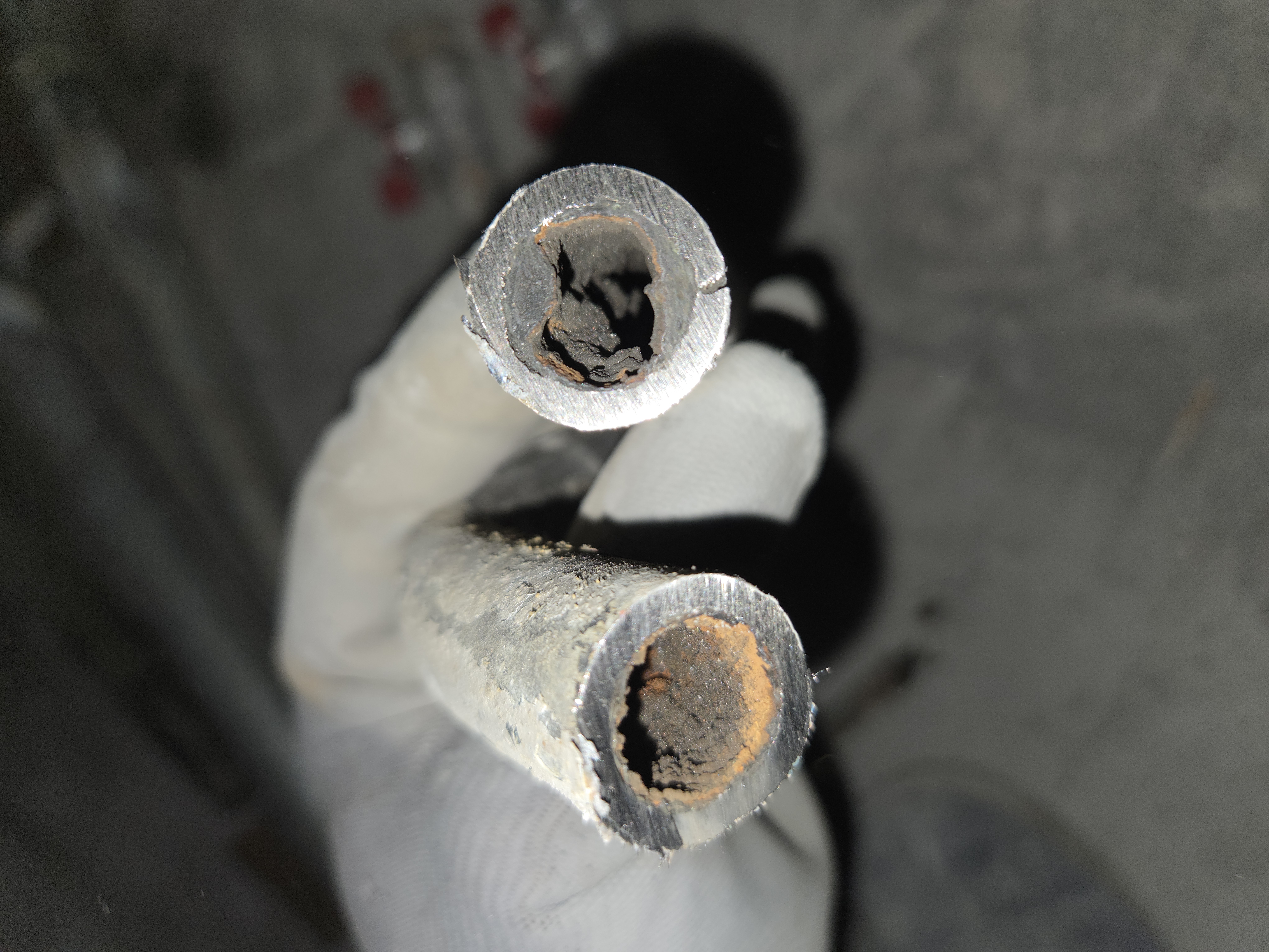

Тук тук, кто в тереме живет...как же к вам достучаться то возможно вообще?)) Причины в других местах. Отводы на стояках гвс/хвс
20251108_172939 20251114_172307 20251114_172301 Конечно, будет контрастный душ, и с чем вы там боретесь еще. И в новом водопроводе аналогичные проблемы создать очень легко с нуля. См фото рекламы выше.

Это самое то место, из за которого потери давления в динамике. Из за этих потерь любые включения критичны. А, если сюда еще и регулировку, "отсутствие приоритета" и прочие "плюшки", как вы любите, совсем все плохо будет. Блин, я уже сам начал понимать, как это работает, а вы все никак.
