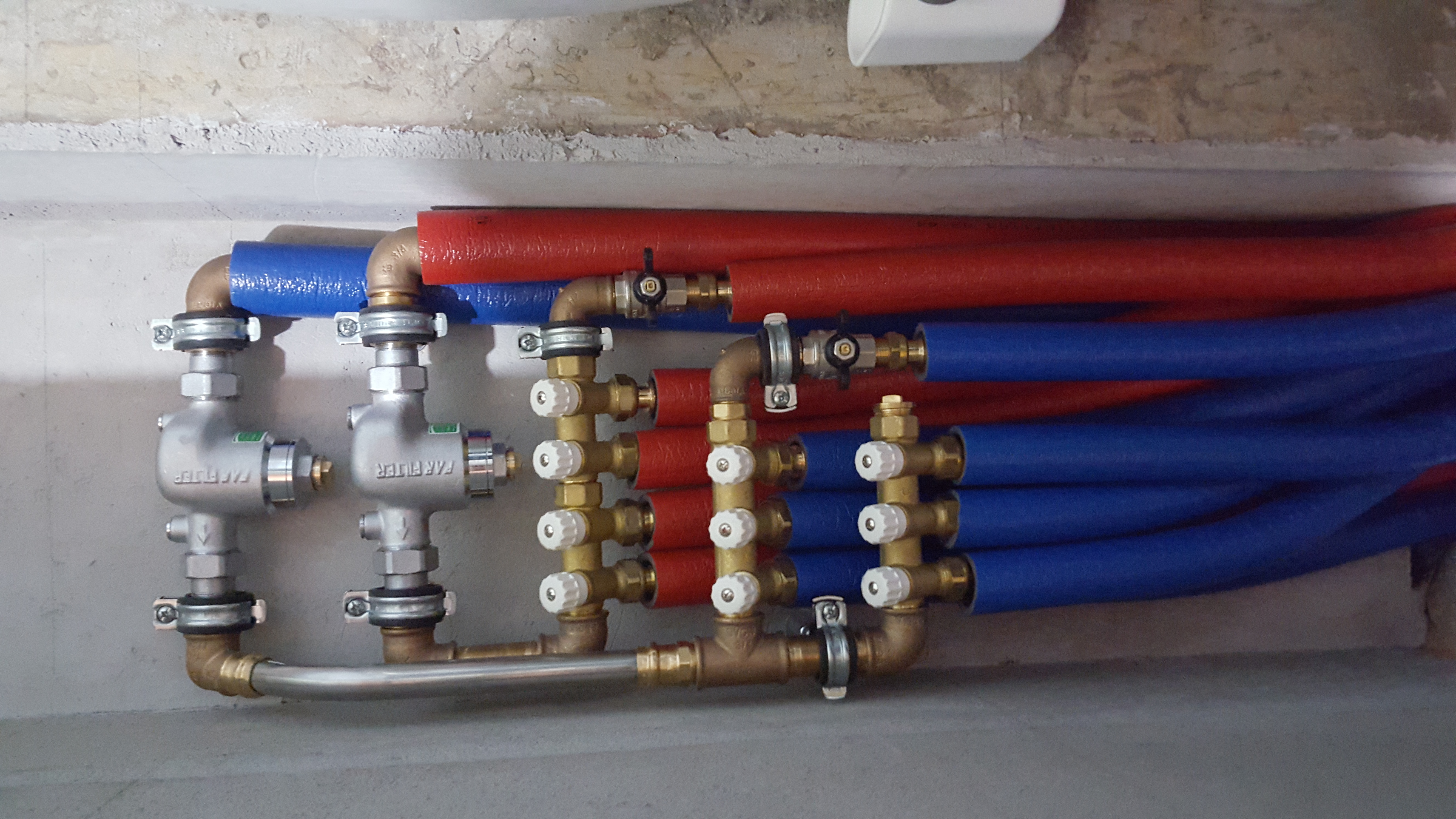

С этим обратитесь к производителям коллекторов для водоснабжения, регулировочный фар исключение для таких продвинутых потребителей как вы. Да, и у фара, каких только нет коллекторов в каталогах, в т.ч и без вентилей. Странно было бы, если бы среди них не было бы такой экзотики, как регулировочные. Плюс, эти коллекторы - часть системы мп труб с радиальными фитингами, т.е техническое обоснование именно в этом, я так думаю

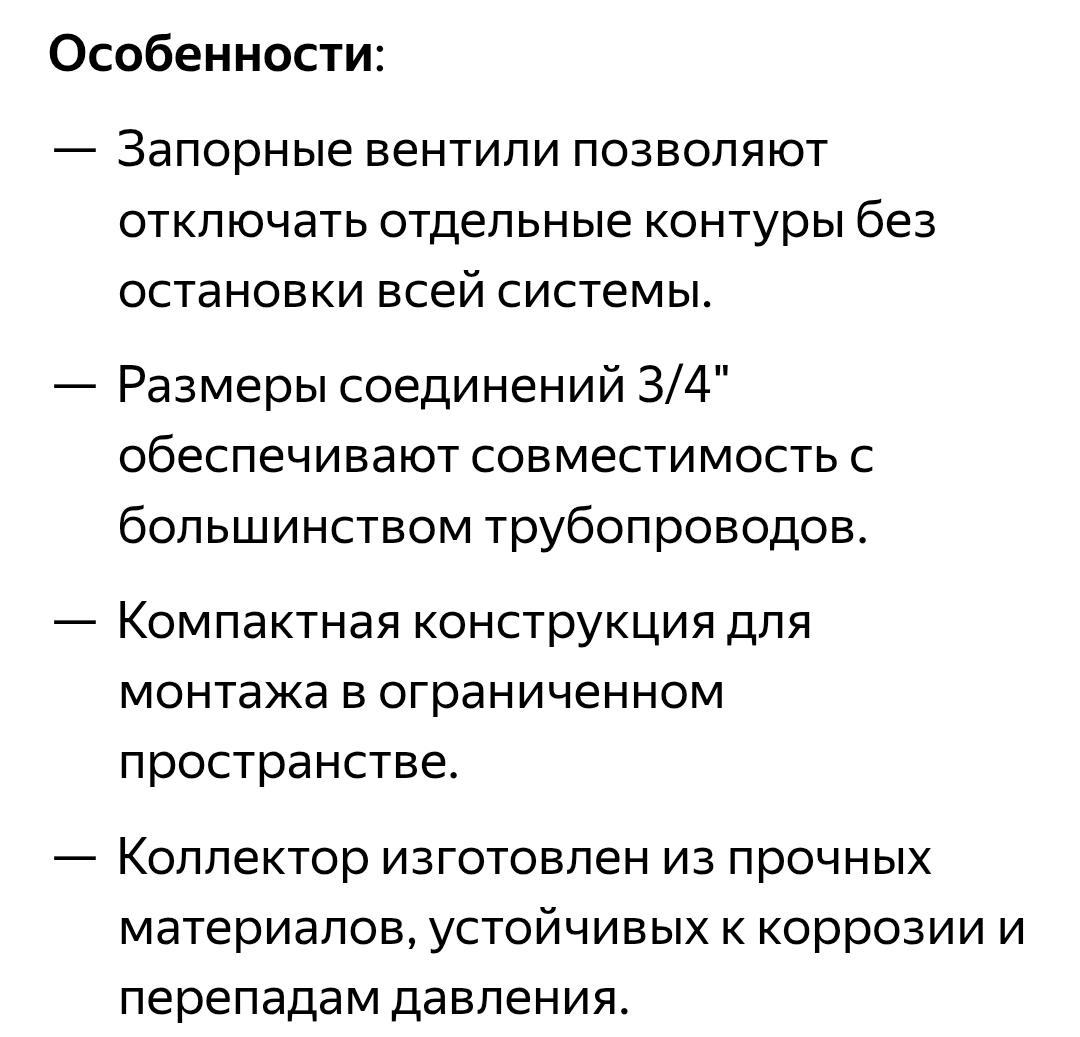

Если, например, брать только коллекторы с трубной резьбой и с вентилями, не шаровыми кранами. Про Oventrop уже написал, вентили запорные. Допустим, коллекторы, системные, для водоснабжения TECE. Вентили запорные.20160521_144729 1000039966

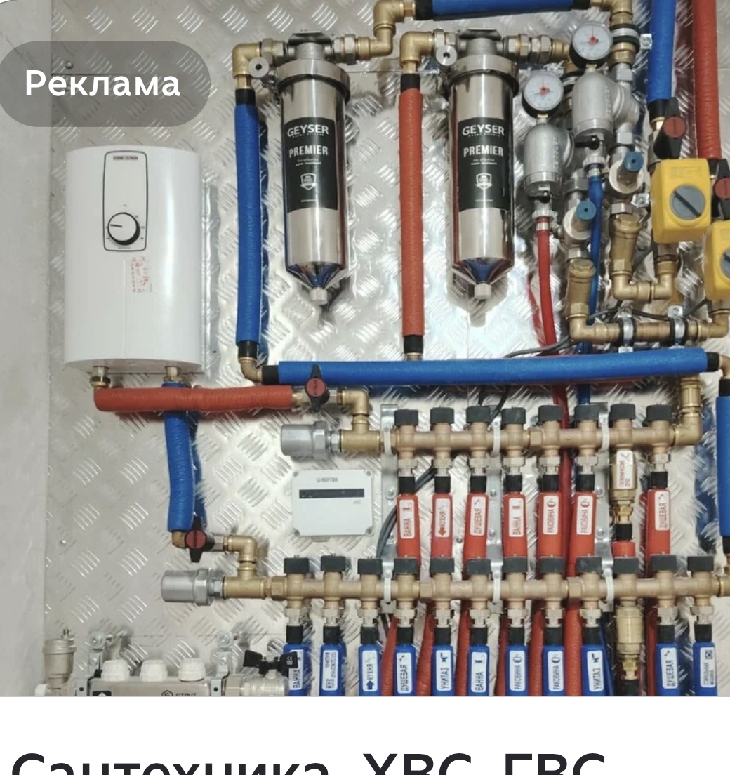

Приводил пример здесь, фото из рекламы. Ступенчатая очистка? В квартире?) Мини фильтры, slim? Естественно, пользователь будет страдать от нехватки. А коллекторы у него не фар. Будет во всех соседских чатах жаловаться, что коллекторы не фар.
Ну, не идиоты ли?) 10000393201000039969
