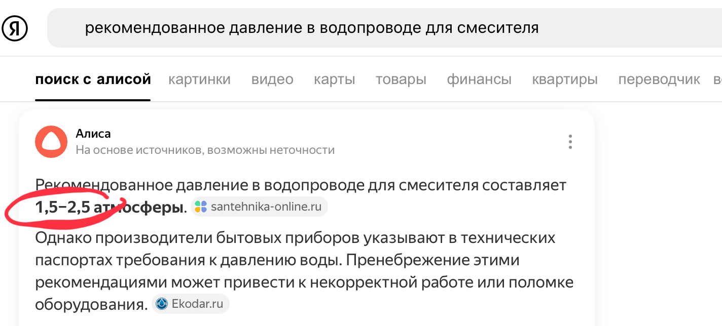

11.01.2026 в 12:38:39
ВТБ! написал 11.01.2026 в 12:03
И нет никакой необходимости снижать это давление. Более того, оно и считается рекомендованным и часто .....
А где я писала про необходимость? Опять фантазируешь? Я говорю - «так и так комфортнее, долговечнее» Где хоть слово про необходимость? Большинство населения Земли живет вообще без водопровода в привычном нам понимании и что?
Кем считается? Продолжаешь фонтанировать собственными фантазиями? IMG_3254
Я понимаю Алиса - не аргумент - хорошо, приведи свой! Голословные прокламации не прокатят, ты не на комсомольском собрании. Я отталкиваюсь от собственного опыта в том числе (и опыта десятков знакомых людей кто сам решает какое ему удобнее давление) в основном это 2-2,5 давление на реле и соотвественно примерно 1,5-2,5 на втором (третьем) этаже. Больше - не удобно, брызги. Исключение - душ. Собственно тут и есть грань компромисса - что бы было приемлемо в душе (от лейки зависит) и минимальное на кранах. У тебя какие доводы?

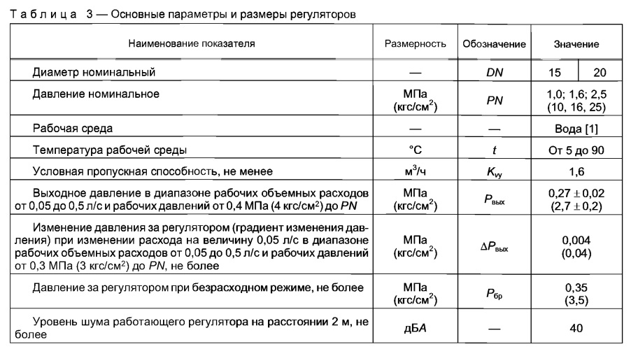

11.01.2026 в 14:46:58
MADONNA написал 11.01.2026 в 13:50
Кто и где
ГОСТ Р 55023—2012 РЕГУЛЯТОРЫ ДАВЛЕНИЯ КВАРТИРНЫЕ КРД 2.5-2.9 бар в динамике, до 3.5 бар в статике. Входное не менее 4 бар, падение прикинешь сама.
