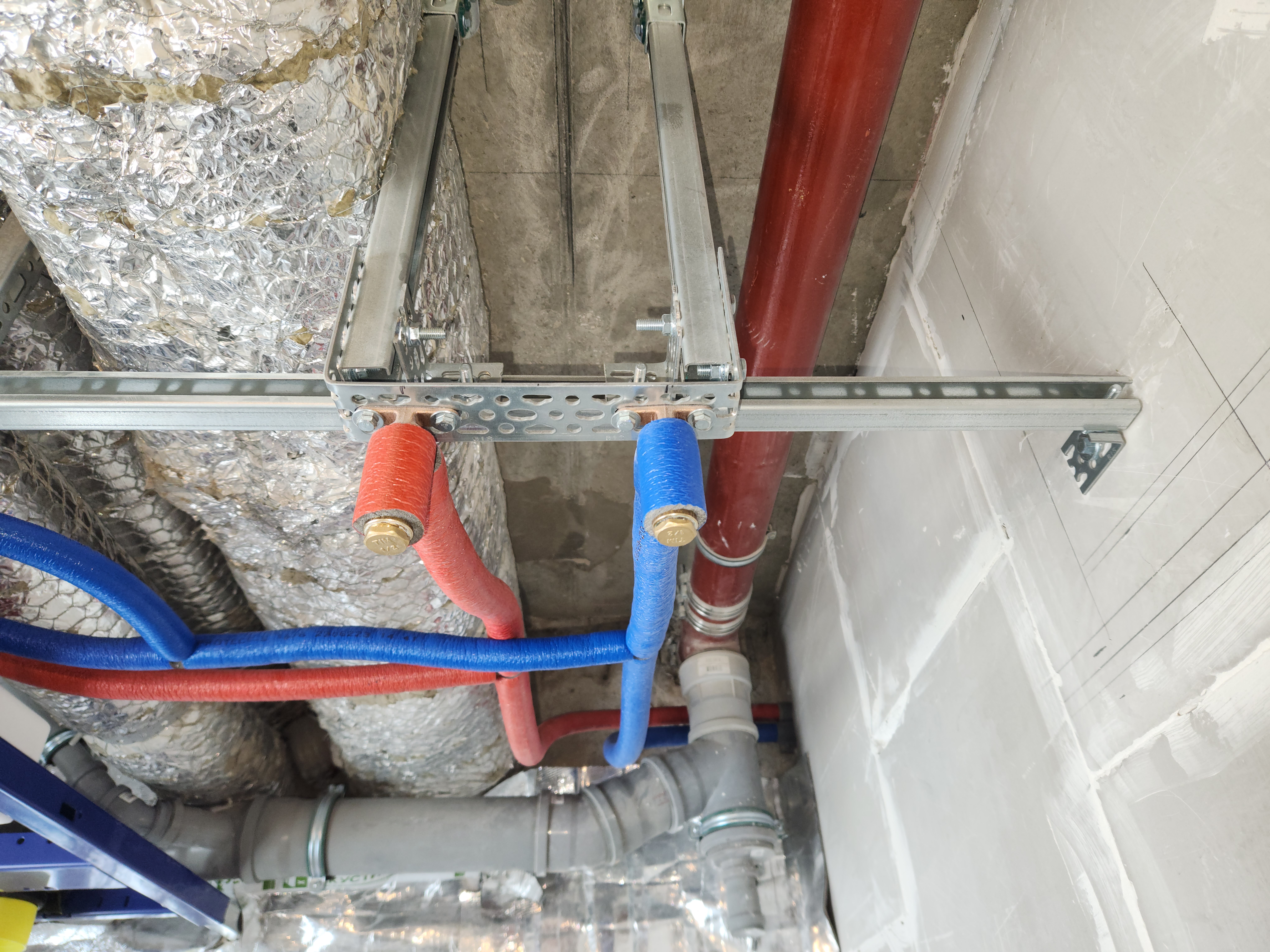

ВТБ!,  есть тройники переходные. Причем, в любую сторону. 20230214_140130 на душ тройник 20х16х20 на унитаз 16х16х16
Даже, если бы это был единственный санузел, не было бы никаких проблем раскидать, таким образом, на все потребители.
В тройнике 20 мм внутренний диаметр канала около 12 мм? При большом расходе скорость воды такая, что пренебрегать ей не стоит.
master.msk написал 12.01.2026 в 19:22
Да, при подаче справа грамотное решение.
