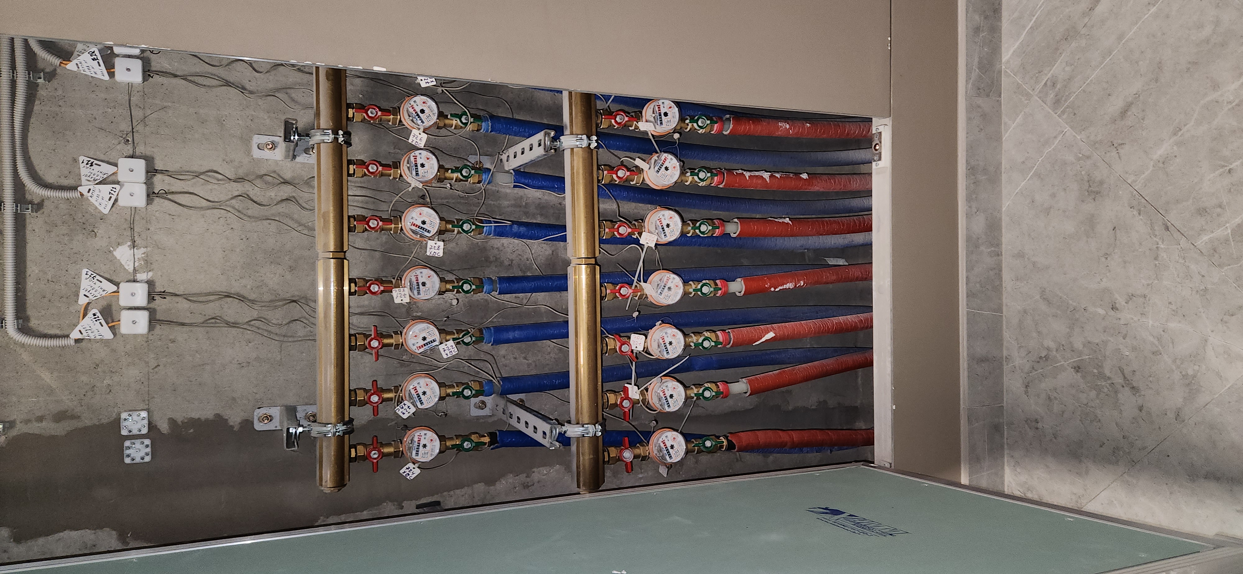

Можно считать, что коллекторы в МОП, прогресс, но нет. Длинная горизонтальная труба из полипропилена в подвесном потолке все чаще встречается. Те же стояки. Влияние соседей. Плюс в том, что меньше сливать холодной воды. Коллектор в моп - тоже не панацея, если слишком большой. Половина только в кадре. 20230120_201918 Или стояки недостаточного ду. Все зависит не от того, как называется схема, а от реализации.
Приборы учета уже давно передают и из квартир. Главное, сделать все на этапе стройки. Схема водопровода не имеет значения, не для этого стояки в моп. Дешевле, в монтаже и в обслуживании, в этом причина

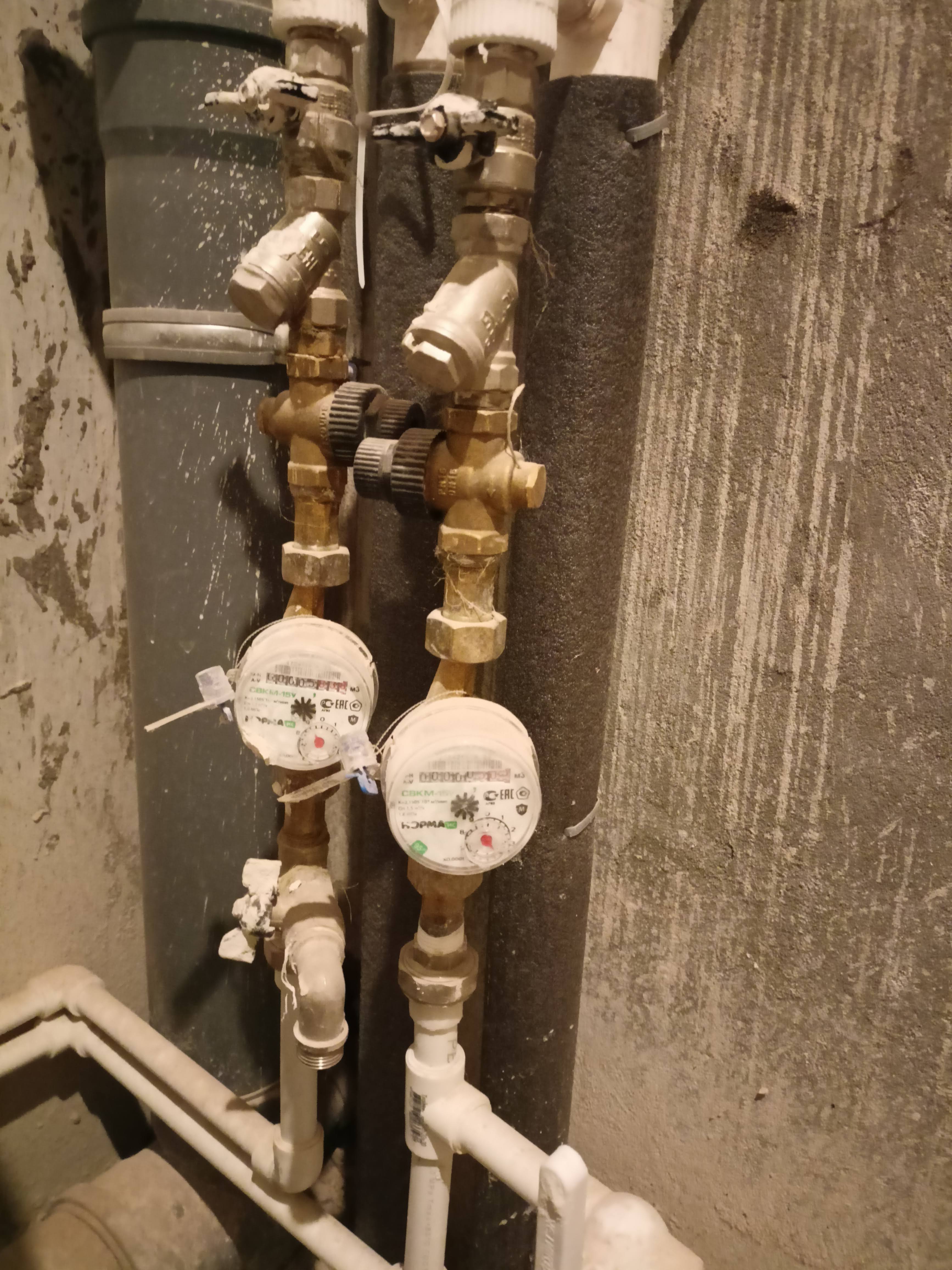

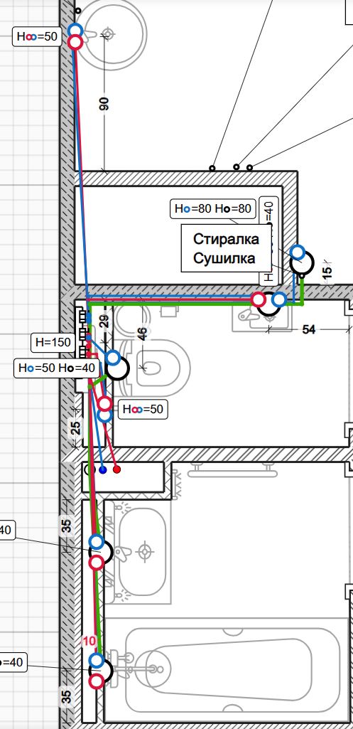

ВТБ!,  вот фото стояков. ПП это временный водопровод. IMG20251221081803Вот схема. ГВС/ХВС в ванной, дальше планирую прокинуть трубу в туалет и там уже от коллектора развести на потребители. план Зачем РД. Были скачки давления до 5 атм из-за неисправности оборудования. Хочу перестраховаться. + задавить второстепенные потребители. Тройником уходить на душ удобно сразу от стояка налево. Выбор коллектора. В текущей квартире у меня стоит коллектор. За 8 лет не было необходимости перекрывать отводы. Зачем тогда переплачивать за отводы с вентилями? Если брать всё-таки массмаркет и выбирать между FAR и Рехау, мне не нравится, что последний это российский бренд и производится в Китае. От оригинальности ничего не осталось. FAR? Уж очень он популярен.

Заранее извиняюсь за нелепые вопросы.
1) Что за аппараты между грязевыми фильтрами и счётчиками? 2) В какой точке измерялось давление и каким прибором? 3) Сколько этажей в доме и на каком этаже Ваша квартира?
Тройник 3/4"?
У Вас на схеме часто видны аксиальные фитинги без накидной гайки. Как их разбирать в случае необходимости? Почему бы не использовать вместо них соединители на евроконус, как к отводам коллекторов?
В рамках бескомпромиссной борьбы за питание смесителя ванны, отводы к ней можно подключить американками и фитингами 1/2". :)
Глеб Абдулов написал 13.01.2026 в 07:33
Возьмите без вентилей, коль скоро отделяете их регуляторами давления. С евроконусами. Хоть 3/4", хоть 1" - что дешевле или симпатичнее. На водорозетку СМ - вентиль и гаситель гидроударов (единственный, на горячую воду не надо). Не жадничайте, проложите отдельную ветку к СМ. Расход сливного бачка ограничите штатной вставкой или тоже вентилем.
