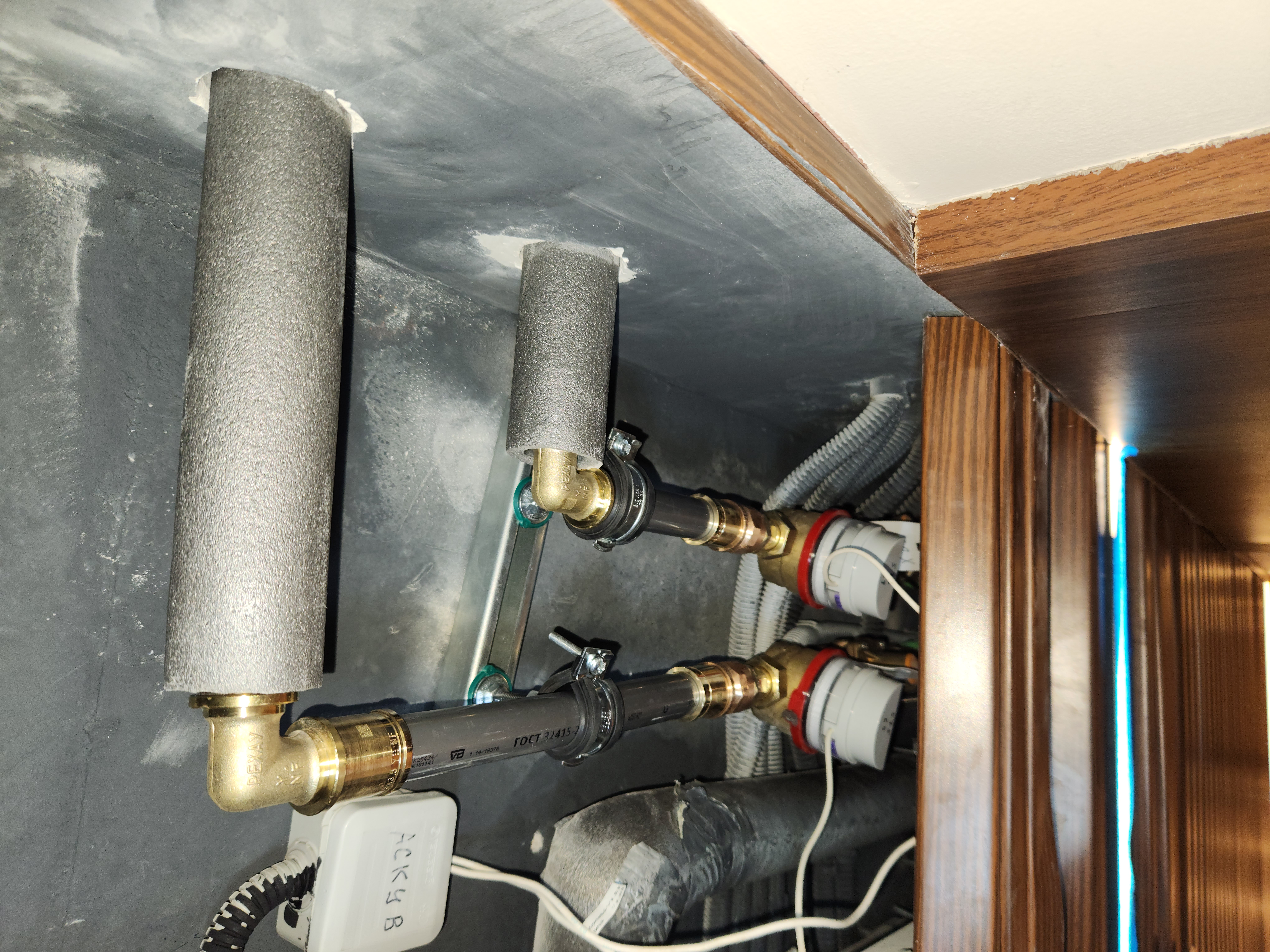

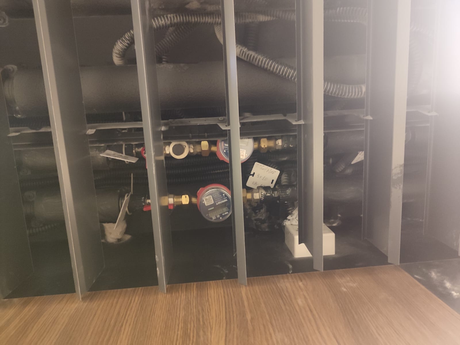

К слову... стояки водоснабжения в квартирах - аналог тройниковой системы. В противовес - коллекторные шкафы в общем холле в новых домах.
Инженерны не сидят на жопе ровно, постоянно придумывают. Сейчас делают так: ответвления от стояков в подвесном потолке, в моп, в коридоре. Тройниковая поэтажная в мопе. Прям "хит". Дешево. И счетчики, там же, в потолке, перед входом в квартиру. 20240601_152007 1000040432 Счетчики все передают. С этим давно нет проблем и внутри квартиры.

Возможность отключить квартиру с протечкой из МОП - бесценна.
