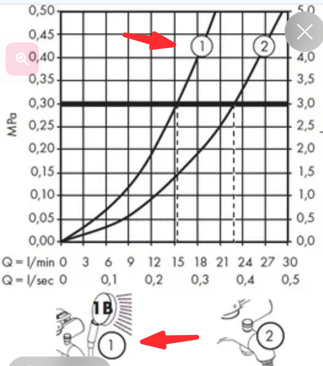

Screenshot_20260116-181259
Screenshot_20260116-181421

Обычно, все начинается со смесителя. Если производитель предлагает "мощный" смеситель, он же предлагает и лейку. Не надо ничего придумывать.
Речь была о отдельном смесителе, только на верхнюю тарелку с условием сделать максимально бюджетно.

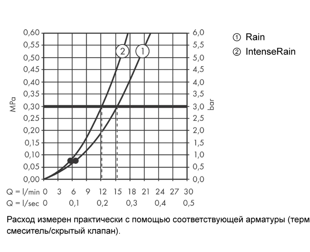

Ну а не было цели покупать самую дорогую? Дайте картинку для той модели которая вам нравится, пусть не бюджетной. Будет что посмотреть кроме слов.

Чтобы получить 25..+ нужно давление порядка 5.
Представьте диаграмму расхода где на 3х барах будет 25 и вопрос будет закрыт без лишних слов.
Диаграммы не могут отражать реальный объем, который будет на выходе. Это вам не "электроизмерения") Так же, как условные диаметры. Я по секундомеру объем замеряю, на выходе. Или по счетчику, если установлен. Скрины диаграмм - это и есть "сотрясение воздуха", часть необходимого, причем, меньшая. На диаграммах абстрактные значения. Как только начинается излив в контрольной точке, ваши "5 атмосфер" превращаются в 3. Поэтому, да, вам понадобилось 5. Это например. Что там у вам было, я не знаю, возможно, вы просто на 3х не пробовали, все было бы не хуже, плюс меньше гидроудар от смесителя. Только и всего.
Может оказаться расход меньше чем на диаграммах из за сопротивления до смесителя, но не больше.

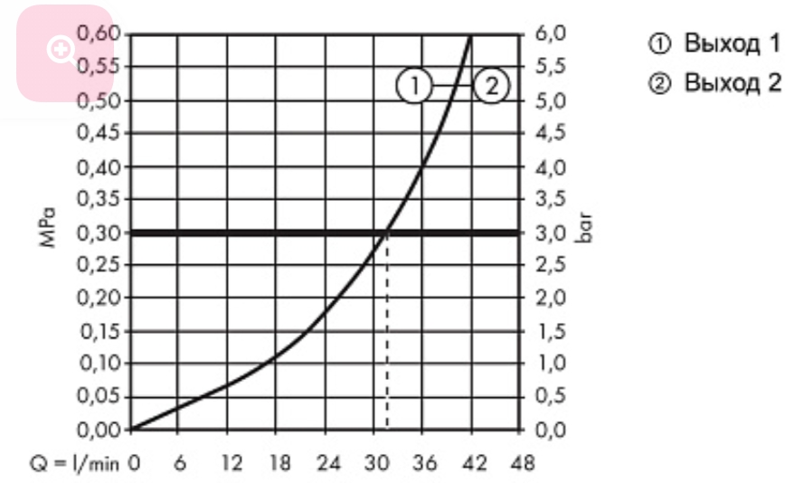

Вот, кстати нашел....
Какой смеситель может осилить 32 литра в минуту на 3х барах - на голом выходе - без "гусака"), шланга и лейки.
Ссылка
Screenshot_20260116-205437
Бюджетно - 83 тыр

Да. И не надо. Нужно стабильное, давление, прежде всего. Гв и хв, одинаковое желательно. Это основое. И, дополнительное, убрать "излишки" по стояку. Дополнительное, т к в мкд редко больше 6. А надо 3, больше смысла нет. Диаграммы больше нужны для сопоставления. Причем одной модели желательно, одного производителя, разные размеры. Так же, как "кубы" счетчика. Не нужно понимать их буквально.
