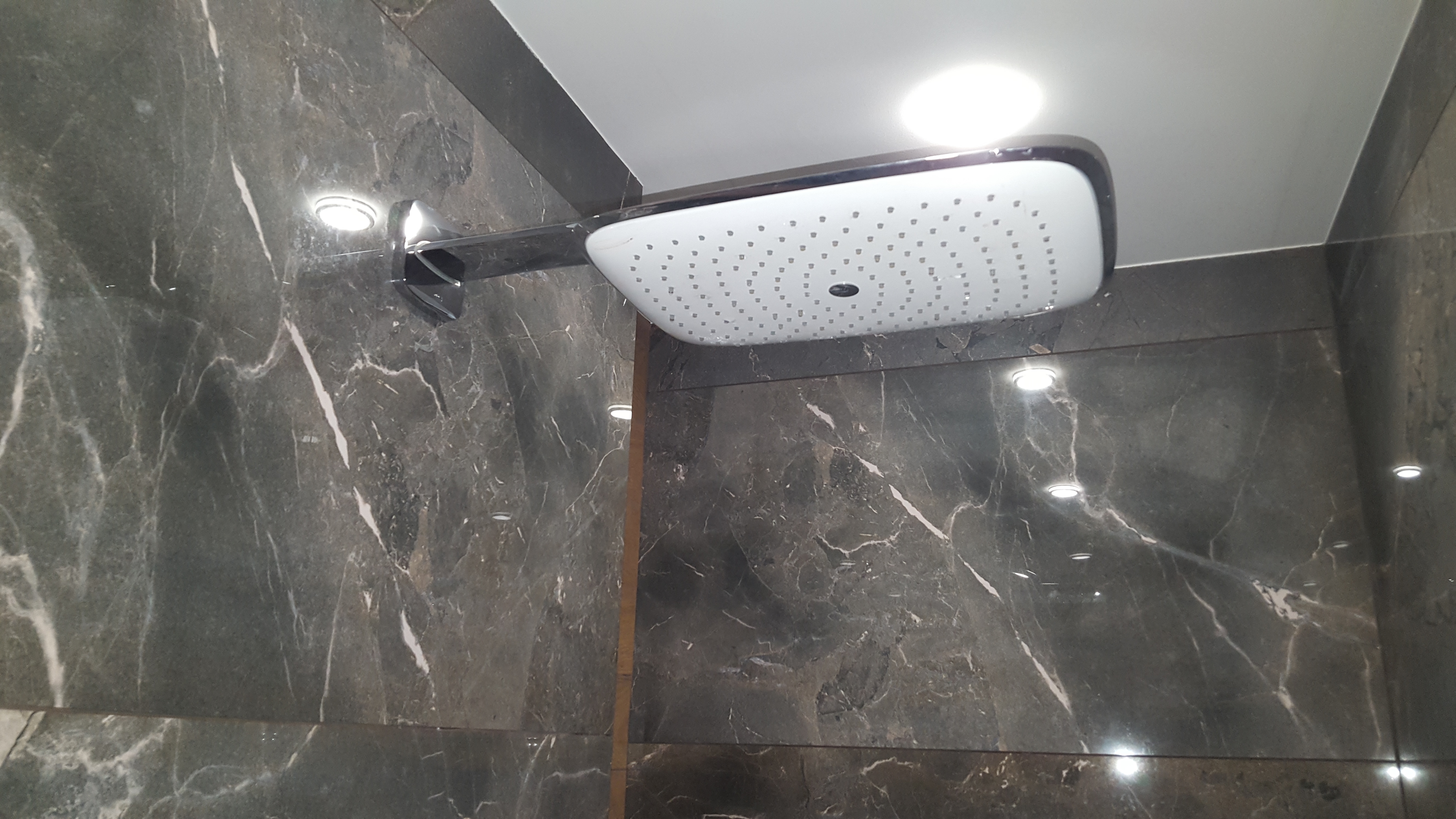

Кстати, освежил сейчас знания по лейкам хансгрое. Большого диаметра , к встройкам, не требуют большого объема. Все сделано по умному, 17-20 литров а минуту, в т.ч и 3-х режимные. 20170817_184248 (1)
30 литров в темечко, да, еще из потолка, это "для гурманов".
О чем. вам и говорил выше, и диаграммы приводил) Но выж говорили что диаграммы неправильные)
master.msk написал 16.01.2026 в 23:21
Именно так. И об этом было написано в самом начале моего поста!
Так вот это не "тропический" душ (никогда не понимал этого дурацкого названия) с огромной (для красоты) еле льющей тарелкой, а просто тропический ливень.Да на любителя. А не любители просто не открывали рычаг на полную - это не сложно.
