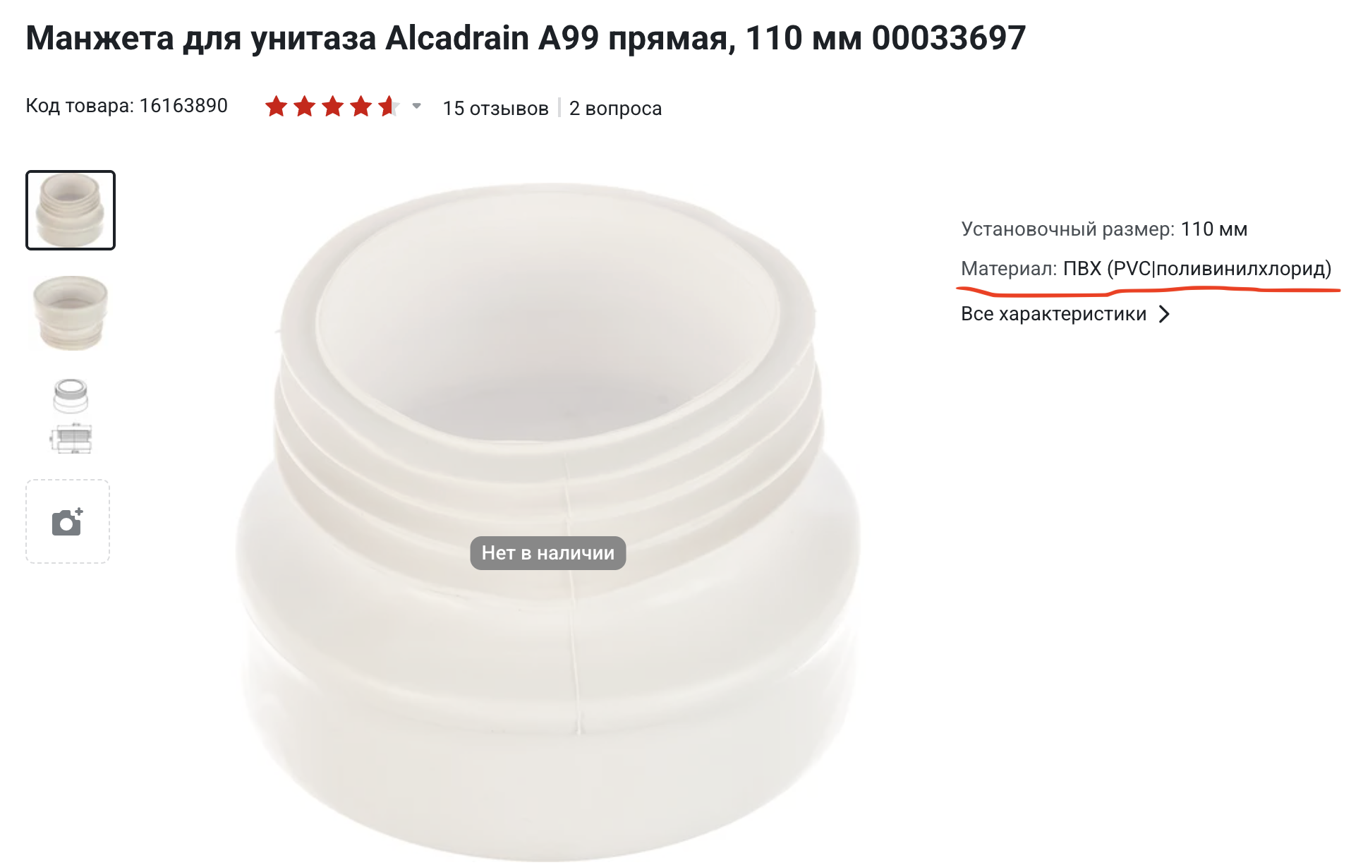

Несколько настораживает что они изготавливаются из ПВХ,
Сколько видел, нигде "пэвэха" нет подбных изделий, их просто нет. Полипропилен, или полиэтилен. Интересно, откуда взялось это "пэвэха"?) Пвх то есть канализация, но мало, стояки 80-х годов в основном. Как только слышу или вижу, человек употребляет слово "пвх", там, где, по идее можно просто сказать "пластик", значит это не просто так, человек, а опытный и знающий)) ну, не дурак, как минимум, таков посыл...
Не надо никаких особенных манжет. Есть "манжета приборная", надевается на раструб обычной трубы, которая 'пэвэха")), предварительно, на раструбе, срезается паз, куда вставляется резинка. Отлично подходит ко всем унитазам, в том числе и с кривыми/косыми выпусками неидеальной геометрии, с дефектами. Силикон, солидол и сопли использовать не нужно при этом. 20231012_171200

master.msk написал 10.12.2025 в 22:03
Вот эта - исключение ? Снимок экрана 2025-12-11 в 00.36.56

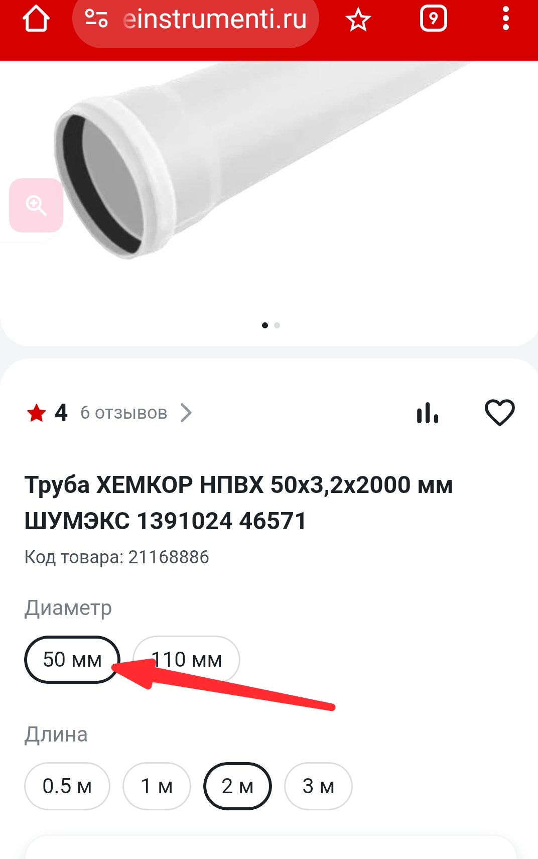

Да не так уж и мало. Почти вся уличная от 110мм, например остендорф рыжая. Внутренняя хемкор, агригазполимер.

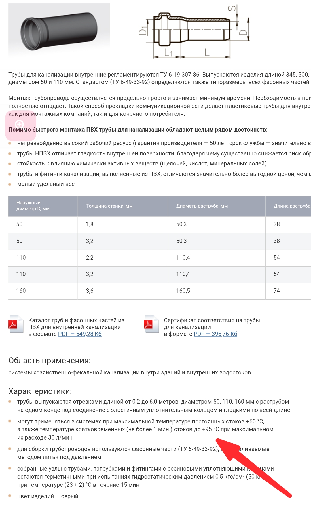

master.msk написал 11.12.2025 в 09:19
в связи с тем, что канализация - это, в основном для внутренних работ и не требует склеивания, даже оно может быть противопоказано, по условиям применения из за температуры, оно "пвх", там и не используется.
Агригазполимер
Screenshot_20251211-132052еще Хемкор
Screenshot_20251211-132347

11.12.2025 в 13:44:05

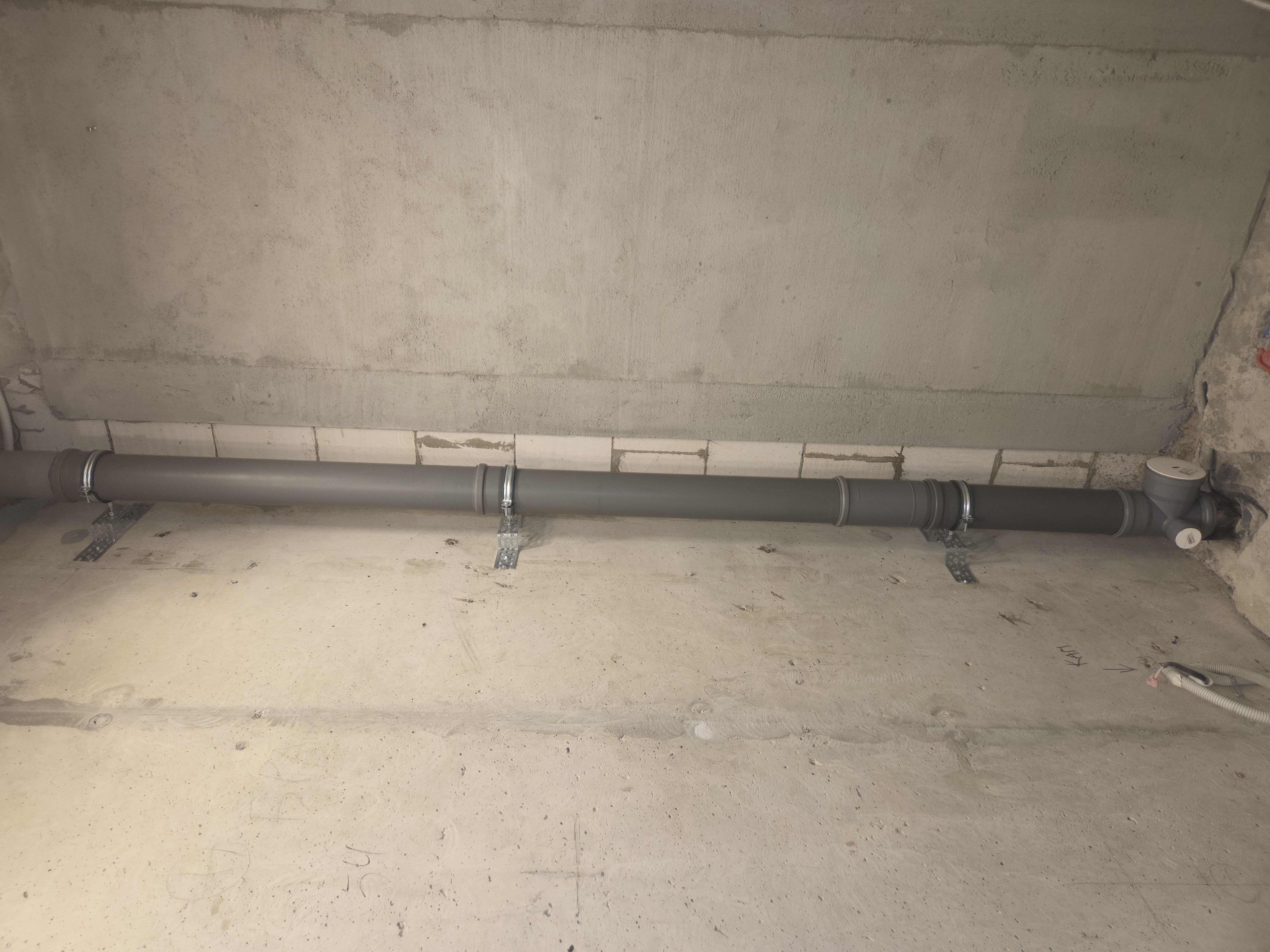

BV,  точно все слова понятны в моем сообщении? При чем здесь раструбные соединения на резинках? Речь была о том, что "пвх-клей- температура применения". Вроде бы не сложно, не нужно дополнительных пояснений. Для тех, кто действительно в теме. Не трудитесь с новыми скриншотами, пвх клеевая, сильно ниже, чем пвх на резинках. Поэтому, возвращаемся к манжетам, которые приклеены. Они да, могут быть из пвх, т.к приклеены. Но не у всех. У большинства они съемные. И пвх там нафиг не нужен. Соответственно, и патрубки никто из пвх не делает. Потому, что клееные к патрубку, который пвх, манжеты были бы более ограничены по температуре. Наверное еще дешевле и проще в производстве, "из непэвэха".
По поводу скришотов пвх. В последнее аремя ассортимент конечно подрос. Но, все равно, нет того разнообразия фасонных частей, там, где имело бы смысл больше всего, как ппр. На стояки есть смысл. Ввиду больше прочности и веса, при той же толщине. Но, это совсем другая тема, не про манжеты. Все, что продается, чуть меньше, чем полностью, это не пвх, не надо вводить себя и других.
Стояк, тот же самый, из пвх и не из пвх, найди 10 отличий IMG-20250707-WA000420250818_173051 Поэтому и болтают языком налево и направо, все у них пвх, и в интернет магазинах. На самом деле, никакое это не пвх, вас обманули. Да, вам и не надо пвх. В большинстве случаев. Ппр достаточно. Или даже где то лучше. И полиэтилен. Просто напишите "пластик". Достали уже с этим пвх. "У меня трубы пвх тричетверти"", п-ц, кровь из глаз от такого.
