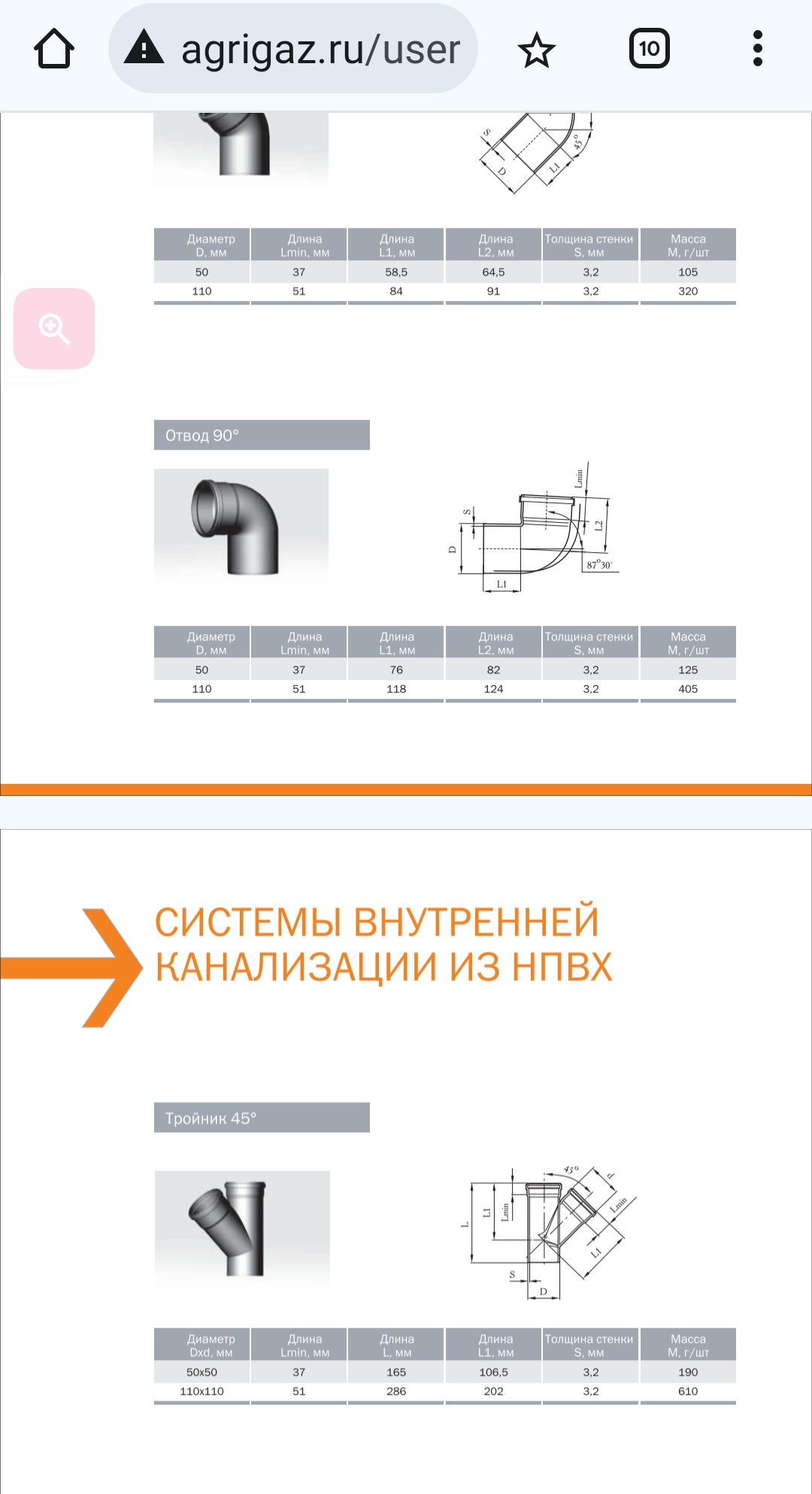

На стояки есть смысл. Ввиду больше прочности и веса, при той же толщине.
Агригазполимер - хорошие трубы. Несколько объектов делали ими. Не только стояки.

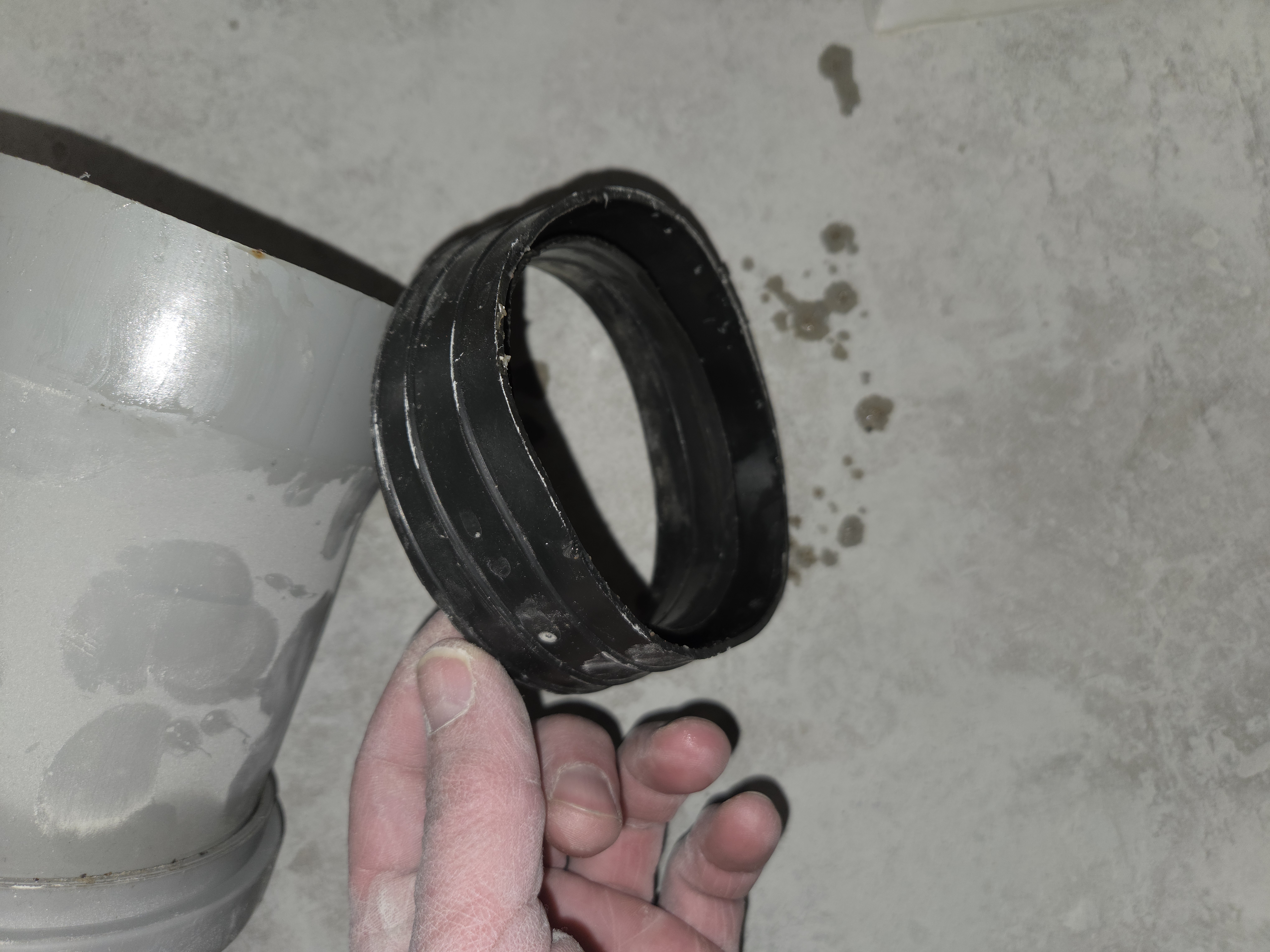

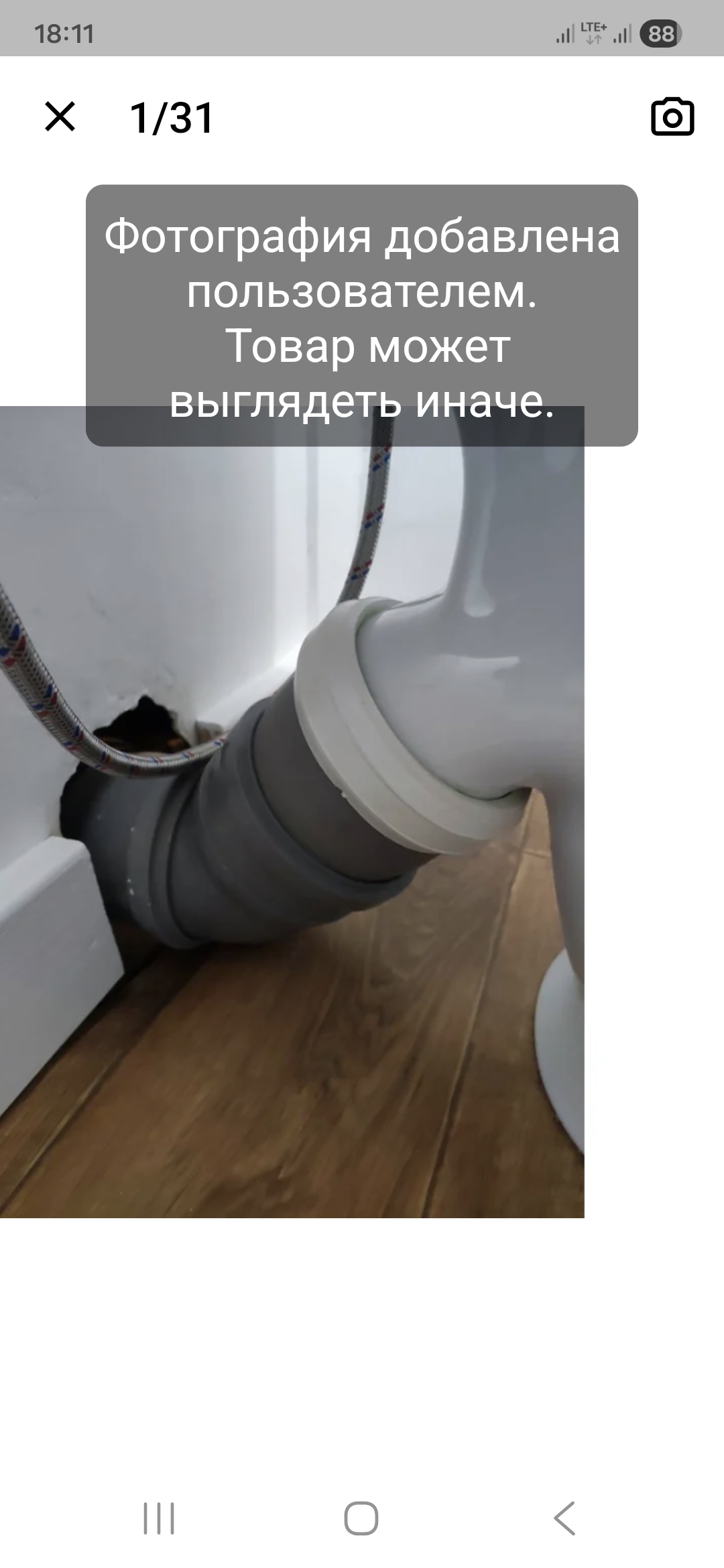

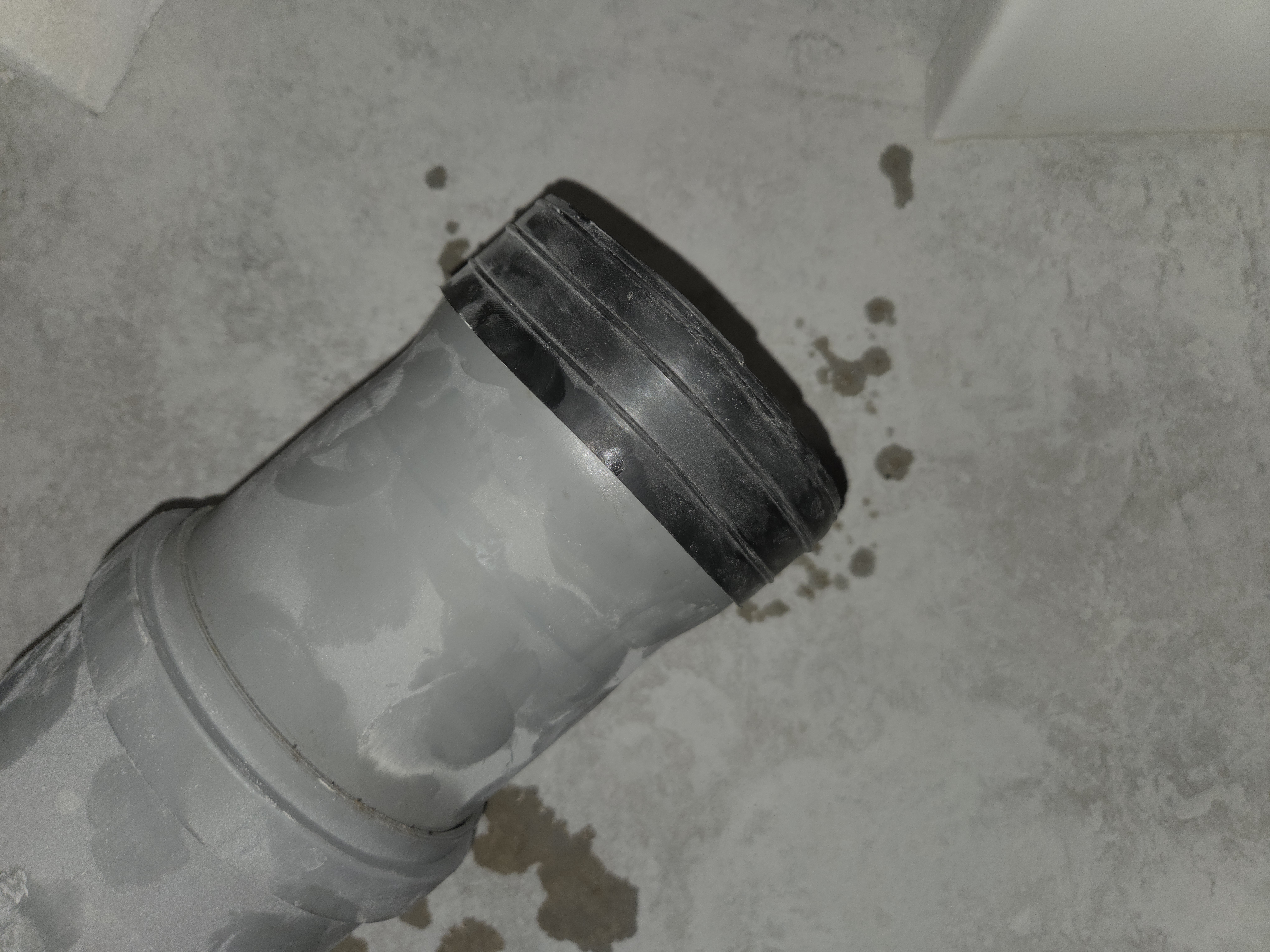

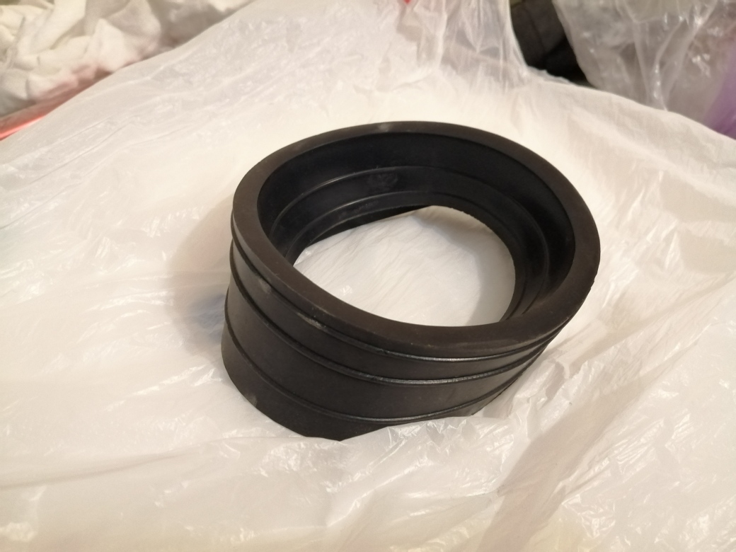

BV,  Приборная манжета что ли? Их есть у меня.IMG_20251210_213811_resized_20251211_045722899IMG_20251210_213759_resized_20251211_045723112Но если почитать их описание хотя бы на ВсеИнструменты.ру то можно увидеть что это тоже кусок пластика, а не резина, так называемый пластикат. И сколько он будет герметичен, это вопрос. Если у вас гарантия год на ваш работы, то это одно. Если делать по человечески, то надо как то немного по другому делать.

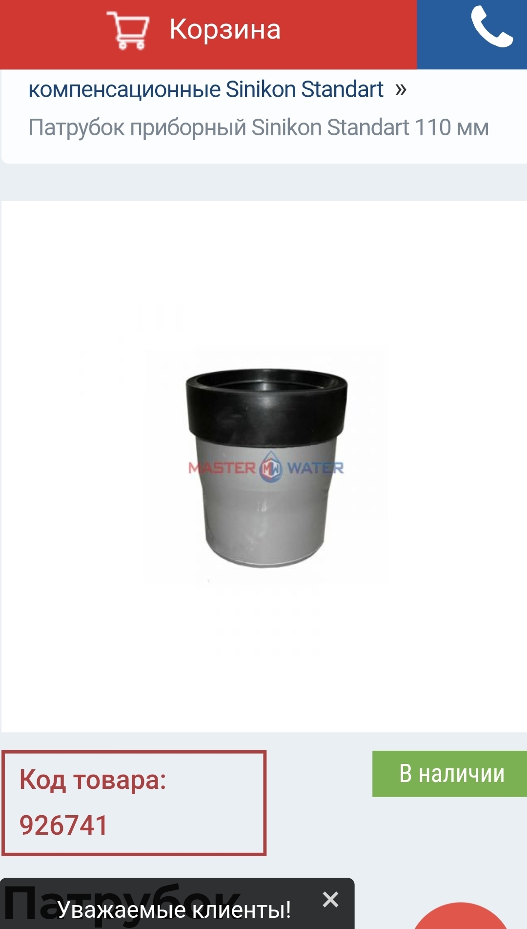

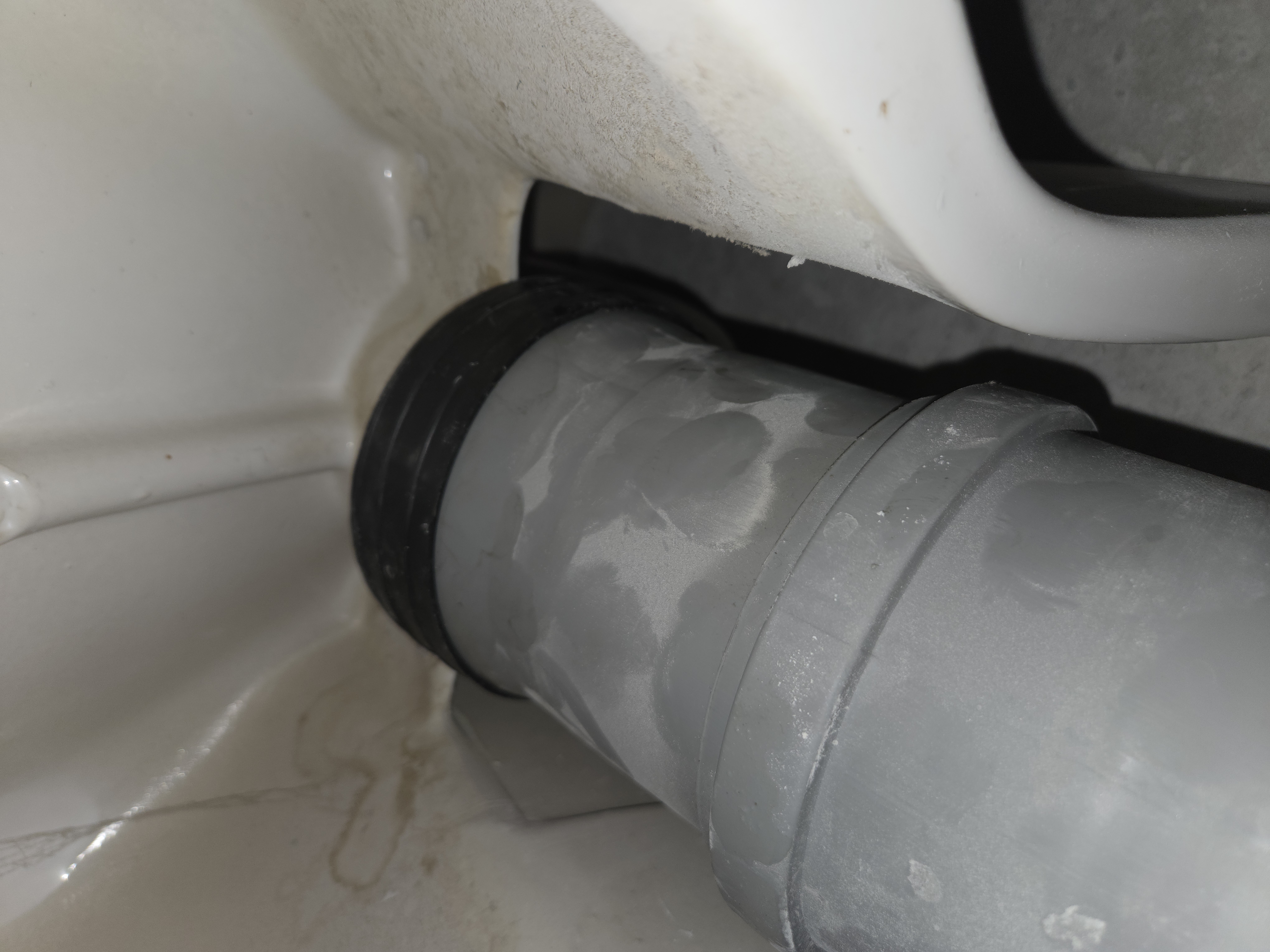

Смотря на что. На эту резинку, я бы лет 20 дал легко. Даже если потеряет эластичность, течь не будет. По крайней мере, если не шевелить. Отзывам доверять не стоит, люди эти резинки на раструб натягивают. Если руки подо что то другое заточены, сложно срезать край с пазом на раструбе, лучше манжету, действительно.
Ну не дебилы ли?) См. Фото. Срежьте раструб! В смысле не совсем, а край раструба. В комплекте, по идее, должен быть приборный патрубок, но "не положили")). А, если серезно, он и нафиг не нужен. 1000038913 в оригинале должно быть так 1000038920 1000038919 1000038918

11.12.2025 в 18:18:19
master.msk,  А если не срезать и оставить штатную резинку на трубе, разве не будет эта резинка подпирать материал манжеты к выходу унитаза? В Ютубе много раз такое решение показано и большинство рукастых зрителей его одобряет в комментариях.

11.12.2025 в 18:25:31
Avatint,  рукастых идиотов столько же, если не больше. Чем безруких. Они, еще и крайне общительные, как правило. Я же вам написал: штатное применение с приборным патрубком 1000038923

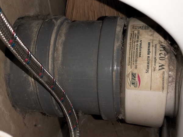

11.12.2025 в 22:23:48

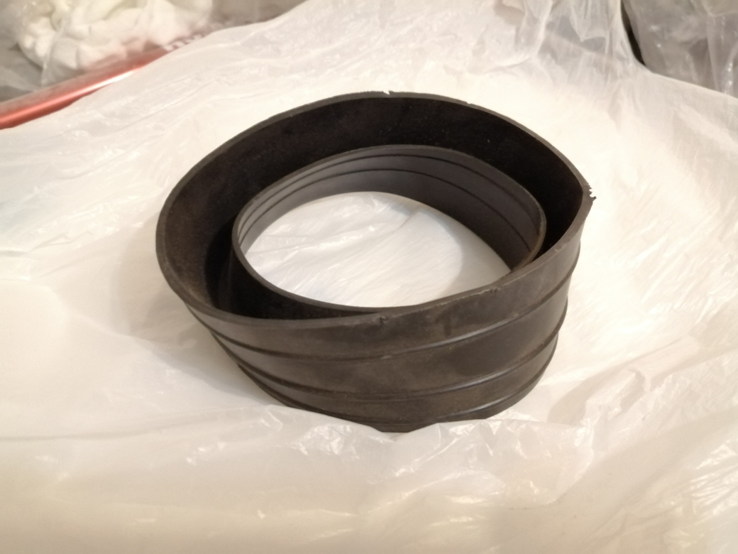

master.msk, заинтриговали. Вот эта манжета стоит уже 13+ лет. До сих пор мягкая. Вставлена в обычный 110 раструб. Что в этом вопросе "военного"? Про прокладки в виде куска 110 трубы тут писали, я так и не понял для чего... Манжета

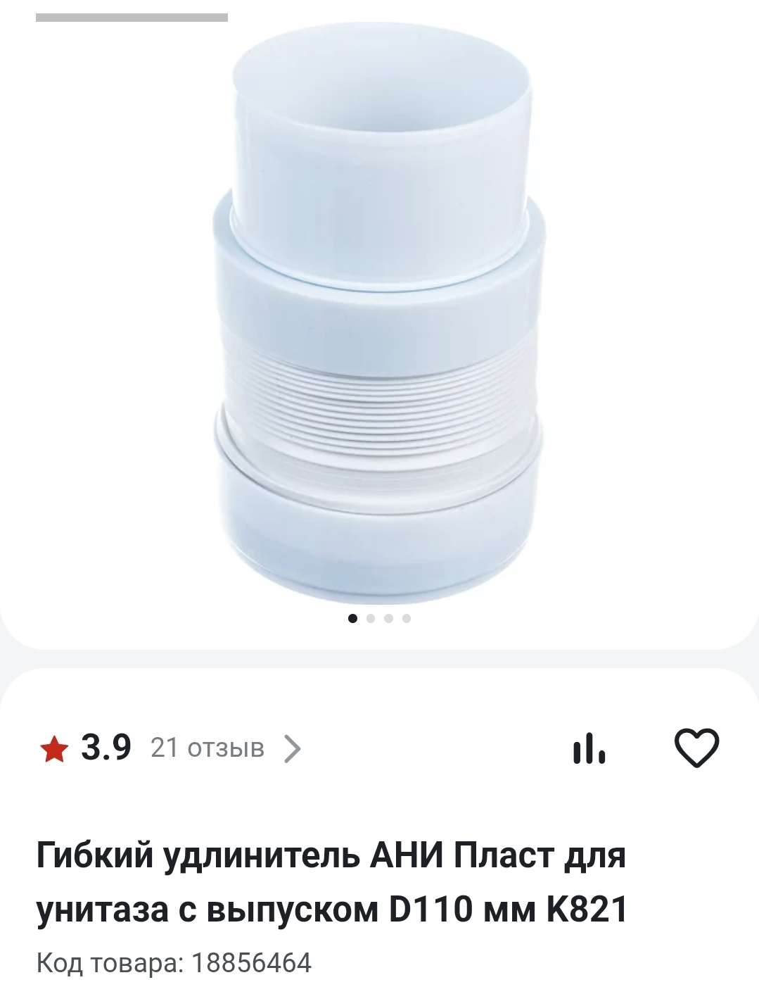

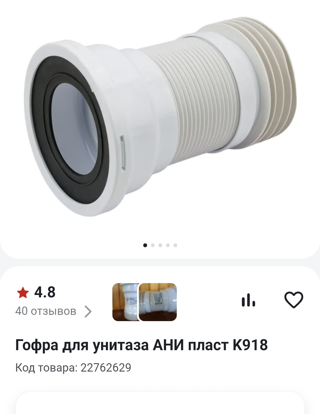

12.12.2025 в 08:41:01
BV написал 12.12.2025 в 02:05
Но только вот ребра на другом конце вам зачем?
Если использовать для монтажа кусок трубы с внутренним(не монтажным) диаметром, то каким образом манжета будет компенсировать разницу в диаметре труб разной толщины(в котоую она вставляется), только своей эластичностью?

12.12.2025 в 09:08:38
Дымчатый,  там, где отрезок трубы с раструбом, должен быть отрезок трубы без раструба. Если вам надо вставить гофру, именно в раструб, существуют гофры, чтобы вставлять их в раструб.
