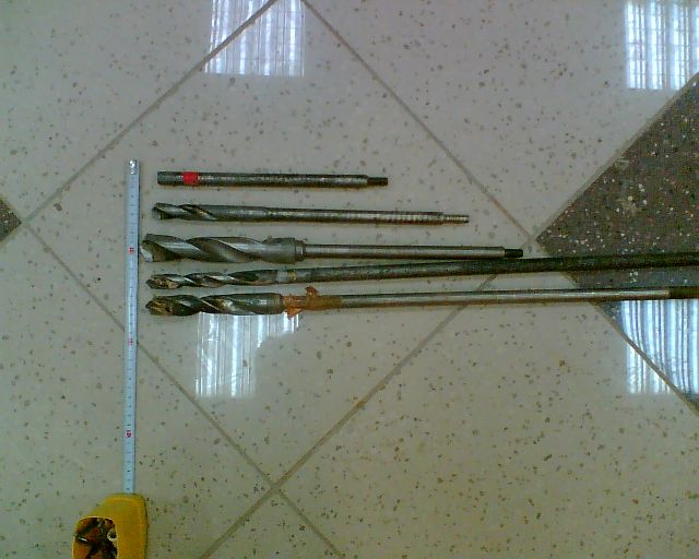

Сколько дельных советовСпасибо! Чувствую, что придется все таки деньги копить на Интерскол П-710-ЭР за 4000руб
Остается теперь разобраться какие сверла покупать. Т.к. я уже читал, что сверла для перфоратора другие нужны
dimagradov написал :
Неплохая машина - для дома -самое то, только вам нужно в магазине не сверла спрашивать, а буры SDS+ -
Вы сделали правельный выбор.
Вопрос по бурам я для себя решил так Буры 5,6,8,10,12 Разной длинны (обычно маленький под дюбеля, ну и побольше для иных целей) от брендовых производителей (dewalt havera heller) (это те которые пригождаються в хозяйстве чаще всего) остальные размеры по цене (sds+) выбирайте в зависимости от размеров жабы.
Да кстати, сразу прикупите смазку для буров. Производитель любой тока не литол и ему подобное.

смазывается та часть буров, которая вставляется в перфоратор. чтобы зажим дольше работал. первая доза смазки идет в комплекте с инструментом.
дерево буром сверлить нельзя (если только в экстремальных целях), но можно купить обычный патрон с переходником под перфоратор и пользоваться обычными сверлами. иногда патрон идет в комплекте.
