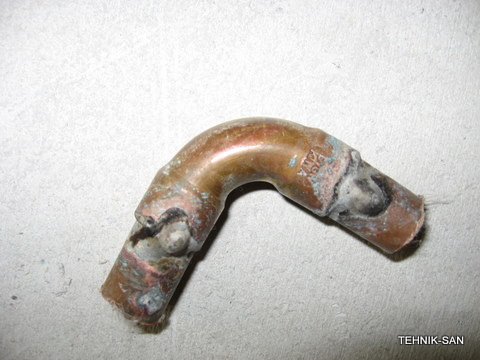

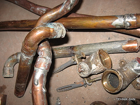

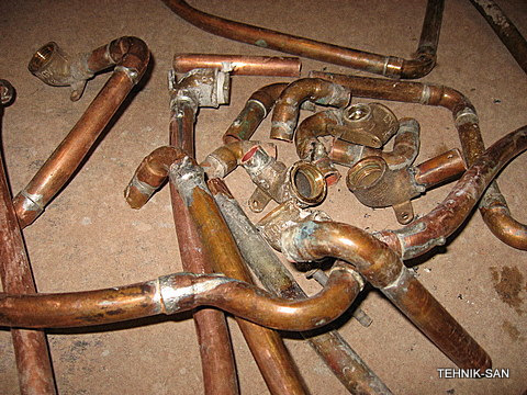

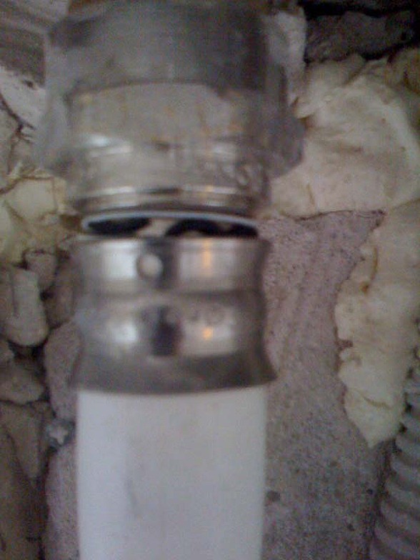

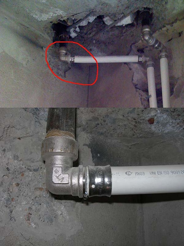

Можно ! Ведь обходя разложенные грабли ты теряешь драгоценный опыт.;)
Но всё таки лучше учиться на ЧУЖИХ ошибках и прежде чем приступать к монтажу вооружиться знаниями .Для начала прочесть ЭТОТ раздел.На фото ДАЖЕ!!! пресс-соединение от доотстойного ;) производителя лопаеться. ... и снова :confused: V.....еk
Автор фото olejonok г.Уфа

Politician написал : с кольцом обжимным?
Кстати, неплохо себя зарекомендовало. В смысле, у невестки лопнула труба (МП 25), а фитинг с разрезным кольцом не сорвало...

2*abс* Не пугайтесь,эти фотки были как предупреждение и это имелось ввиду :
xo3RUH написал : Плюнул, не стал больше искать сантехников, приехал домой и начал паять. Через 4 пайки понял, что "процесс пошел", ещё через 4, обучил ремонтника-молдаванина и он под моим надзором за 1,5 дня развел всё. Было сделано порядка 50 паек, человеком, который в руках горелки ни разу не держал, обучившимся у человека, который горелки ни разу не видел.
удивляюсь....я минимум неделю ! вожусь с пайкой,а тут без опыта и за 1,5 дня развел ВСЁ.
