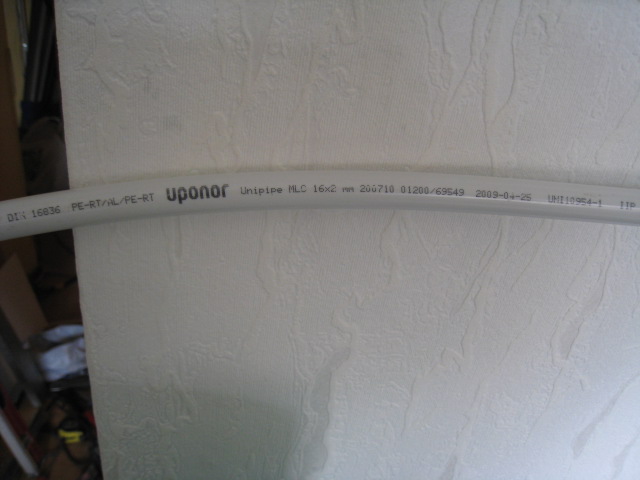

Давайте,начинайте меня все пинать.Скажу как я делаю.Везде (кроме отопления) металлопласт.Фитинги те самые,с разрезными кольцами."Попадалово" было один раз,когда заказчик сам привез трубу неизвестной марки.Простояла она четыре года и лопнула по шву.На ГВС.Хорошо что в частном доме,никого не залили. Я использую трубу "Uponor"(раньше она была "Unipipe").Проверяю расплющивая кусок молотком.Довольно долго держится.Фитинги "NTM".Только не "левые",а фирменные.Вот эти.Могу уверенно сказать за срок эксплуатации 10 лет.Нормально сделано,хорошими материалами.Почему такая неприязнь к применению металлопласта:confused:. Вот труба в "натуральном" виде

Tehnik-san написал : а тут без опыта и за 1,5 дня развел ВСЁ.
Так потому и за 1,5 дня,что без опыта.Голова не забита всякой информацией по теме.Я,когда начинал,такие вещи творил,сейчас ни за что не повторю.А ведь все стоит до сих пор.:)

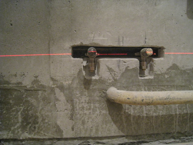

masters написал : непонятно зачем брать на себя ответственность и замуровывать гайки в стены,
А я не замуровываю.Один конец на коллекторе,второй на потребителе.Если в стене,смеситель например,просто стоит под плиткой.

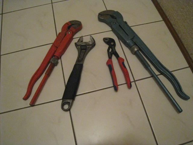

Если заниматься ТОЛЬКО сантехникой,тогда эти деньги просто необходимо вложить в хороший сантех.инструмент.А если заниматься отделкой квартир вообще.Тут призадумаешься.Я считаю,что при хороших материалах,при ответственном подходе к делу вполне можно закрутить ключом,не обязательно подешевше,можно в средней ценовой категории.Вот такие пойдут
