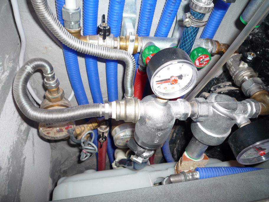

2masters Да, блин, я лён мотать умею. Я про это:

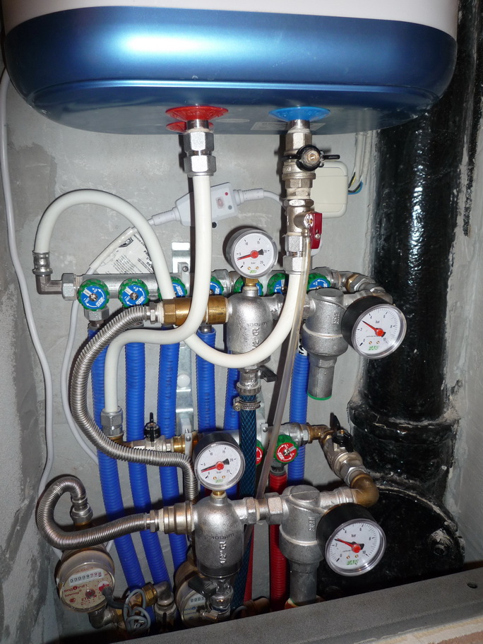

2NNN а чего там? если не обращать внимания на слишком много льна, то все нормально. зы. ну не "эстетично" немного -так нет такой строки в прайсе. а про "культуру" вообще страшно подумать:)

masters написал : любые действия в таком, ни разу не ремонтированном , санузле выльются в полную замену труб.
Всего-то пару тройников добавить и четыре отвода.Факт не в том еще.Ведь ни один не предложит по-нормальному сделать.Тут еще хоть бочата поставили между краном и фильтром.У нас повально практикуется,от таких "организаций", кусок резьбы от старого сгона.Эмоции обычно в виде одних матов.

Давайте все-таки с коментариями. На этом форуме не только профи общаются, но и новички учатся и набираются знаний. Так что указывайте, пожалуйста, что сделано не так. Большинству пользователей приходится выступать в роли приемщика работ. Нужно знать что требовать от исполнителя.

tabolt написал : с коментариями
  1. не видно счетчиков
    1. невозможно обслуживать редуктор. 2."неразъемность" резьбовых соединений. 3.гофра на слив ванной.

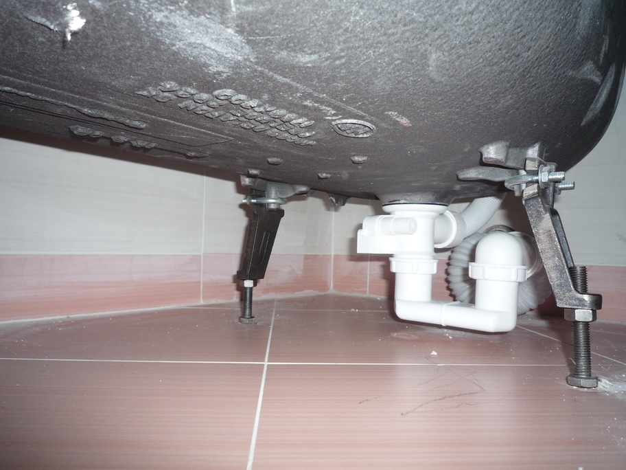

я бы еще добавил ванна(чугунина) стоит на шляпках болтов, мне кажется площадь маленькая раздавит плитку пластины бы подложили толщиной 4-5мм размером 200х200мм и плитка всегда цела будет а тут ее сломает и ванна поплывет........ИМХО

sver4ook написал : чугунина стоит на шляпках болтов
Ничего с ней не будет, плитка не пустая. Я раньше тоже опасался... но, ничего...

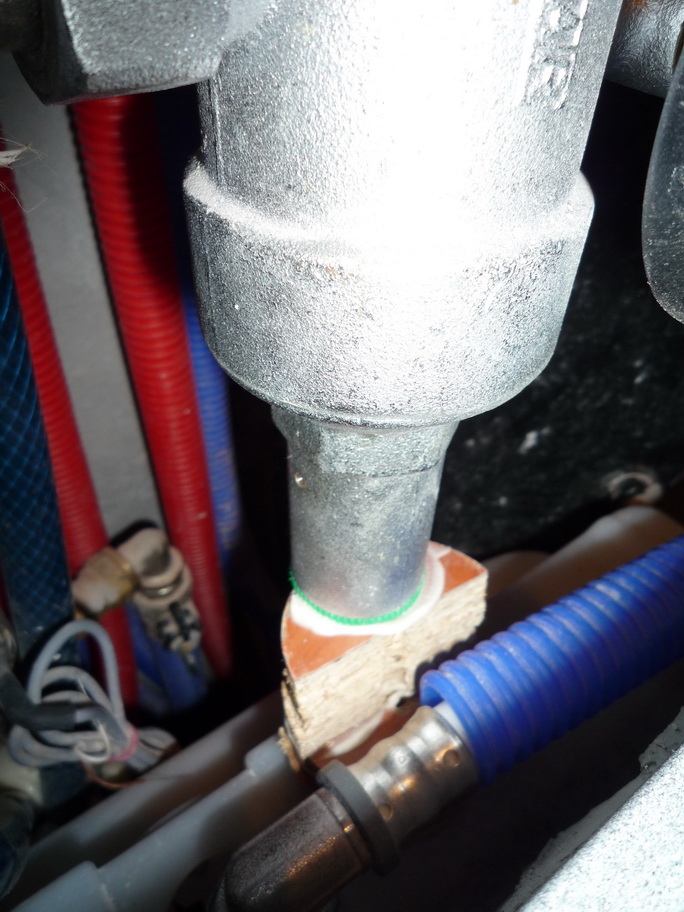

да и еще
  1. Не закреплены редуктор и фильтр.
  2. Доступ к коллектору затруднен.
  3. редуктор упирается(какоето ноу хау) на сливной бачек инсталяции...
  4. не ремонтопригодно все... тот кто это добро будет ремонтировать еще вспомнит маму и прочую родню установщика
