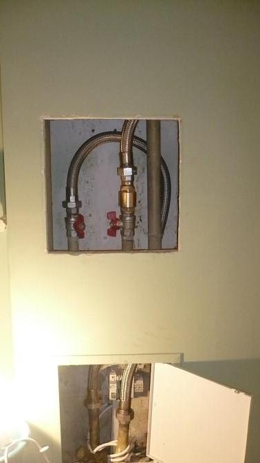

... у меня есть проблема с регуляторами давления.... , что стоит на горячей воде потек через полтора года. Когда мы с женой уехали в отпуск и отключили воду, перекрыв кран. Вернувшись и включив воду, регулятор потек. Но тек не долго. Через дня три течь пропала, я подумал, что это от резкой перемены давления. В общем, с каждым отпуском и закрытием/открытием крана регулятор все тек и каждый раз все дольше. Вызывал сантехников - те вообще говорят - "зачем поставили. Давление в доме не такое сильное". Но все-таки меня это настораживает - как не высокое - дом одно подъездная многоэтажка (14 этажей), мы живем на 6.
В общем, мне нужен грамотный дельный совет профессионала. А также человек, который бы исправил данную ситуацию, чтобы можно было спать спокойно и покидать квартиру на долгое время и не боясь потом, возвращаясь, включать кран
