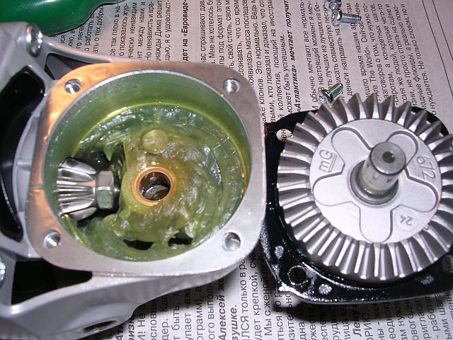

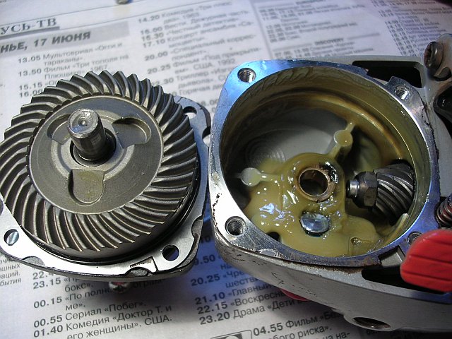

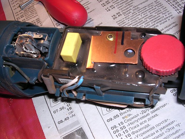

На днях купил себе 2 болгарки - GWS 14-125 CIE и GWS 580.
GWS 14-125 CIE почистил немного машину щеткой, GWS 580 не работала.
Сегодня от нечего делать решил разобрать - посмотреть на смазку в редукторе.
И что я вижу?!!! Ну ладно, GWS 580 китайская, но GWS 14-125 CIE - то Германия!
Вспомнилось, как в советсое время надо было после того, как взял машину с завода надо было делать полную протяжку всех болтов и гаек...
Эх ма, мне бы в глаза посмотреть этим "сборщикам"...
Первы 3 фото GWS 580, следующие 4 - GWS 14-125 CIE.

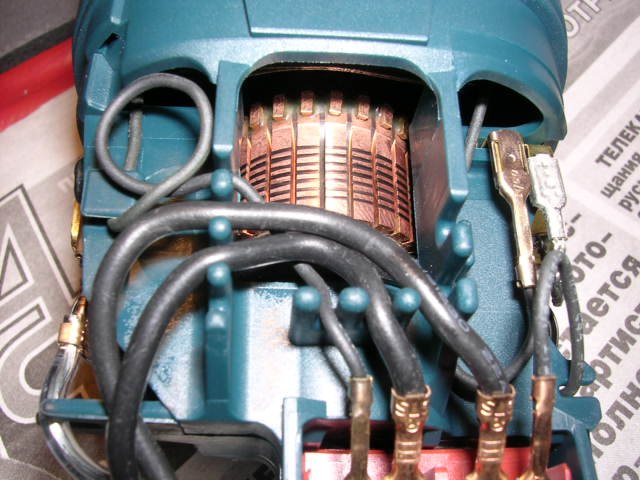

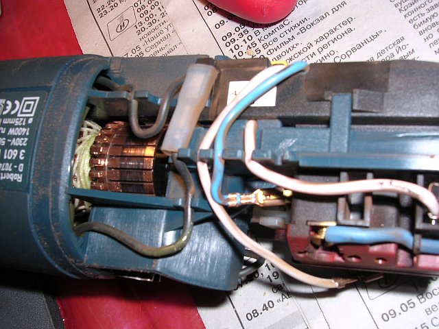

2 tgr а что не так?
Прокомментируйте. Проводки криво проложены? Ну, пожалуй. Смазка имеет нормальный вид. В первом случае подозрительно похожа на мою Castrol LMX, которую я заложил в редуктор УШМ.
Кстати, тоже прямозубый редуктор.
А во втором - незнакомый вид. Но нормальный.

Не так то, что шестерни СУХИЕ.
Регистрация: 29.10.2005 Челябинск Сообщений: 3740
Шестерни на вид сухие, или и на ошупь тоже? При работе смазку с них обычно сбрасывает, остается только тонкий, практически не видимый глазом слой.
Регистрация: 29.10.2005 Гродно Сообщений: 468
На 14-125 были чуть-чуть "мокроватые", а на 580-й совсем сухие.

tgr написал :
шестерни СУХИЕ
довольно странно. Потому что смазки в редукторе полно. И не думаю, что её специально туда утрамбовывали. Явно шестерня сама смазку «уложила».
Я не очень понимаю почему все ждут, что шестерня будет измазана смазкой. Там такие центробежные силы, что смазка просто слетает с зубьев. Но тонкий слой должен оставаться. Может не заметили его?

Намазать шестерни, собрать болгарку, поработать ей сколько-то времени, причем и под нагрузкой тоже, затем разобрать и посмотреть. Думаю, что шестерни вновь будут почти сухие.

Регистрация: 19.03.2007 Москва Сообщений: 16303
2 Kvost ну и в чём вопрос? Сомнения в соответствии смазки назначению?
Я думаю, от лукавого всё это. «Стерильны». Это звучит красиво, но не факт, что правда.

Я PH-ные шурупы PZ-ной отверткой не кручу. И Т-20 тоже плоской погрызенной отверткой открутить не пытаюсь. Если все делать АККУРАТНО - следов вскрытия нет. Зато теперь душа не болит.
Зато появилась крамольная мысль. Я ранше всегда ложил болгарку на спину (диском вверх), а не есть ли смысл иногда ложить ее диском вниз (правда, придется ждать полной остановки диска). Это немного замедлит работу, зато разогретое и раскиданное масло будет снова стекать на шестерни.
tgr написал :
так как работаю всегда с кожухом, всегда кладу её диском вниз.

Думаю что ничего страшного нет что в новой болгарке шестерни сухие (так кладут смазку туда - технология. После первого же включения малая шестерня судя по виду будет вращаться в 2 раза быстрее 20 тыс.об и все там разметается как надо и покроется смазкой.
2 Georgi61 в целом согласен, но механизм строго обратный. После первого же включения, как и написал выше IS намазанные шестерни стряхнут основную смазку. Но я верю в «монослой»©Serg, который достаточен для работы редуктора.
Маленькая крутится втрое быстрее, чем большая, но она и меньше (радиус.)
Ускорение (центростремительное) будет примерно тем же.

Оно будет пропорционально больше, только причём тут ускорение?
Нам контактное давление подавай...
А мономолекулярный слой - "Эт вряд ли!", так зубья не отполировать.
Потолще, наверное.

В мануале к моей написано, что через 1000 часов надо лишь сАлидол (по определению ув. builder-а - внешне и правда похоже) сменить
