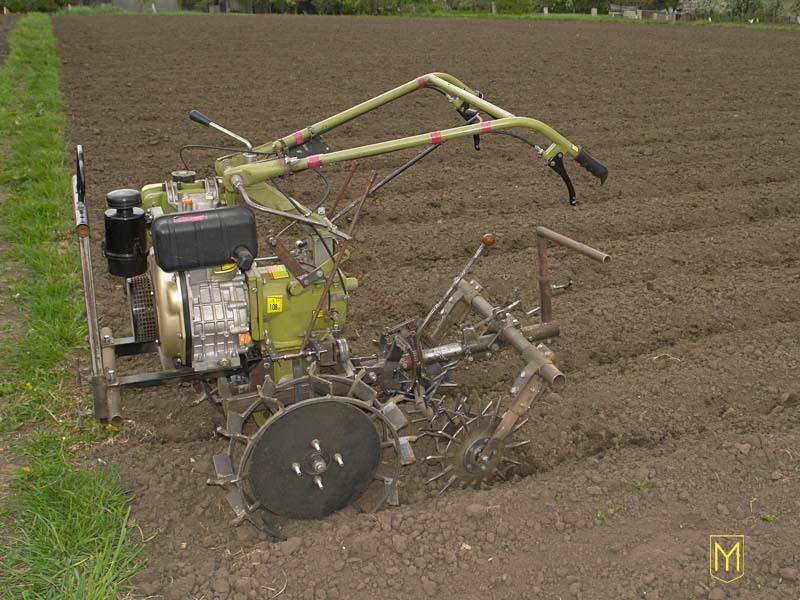

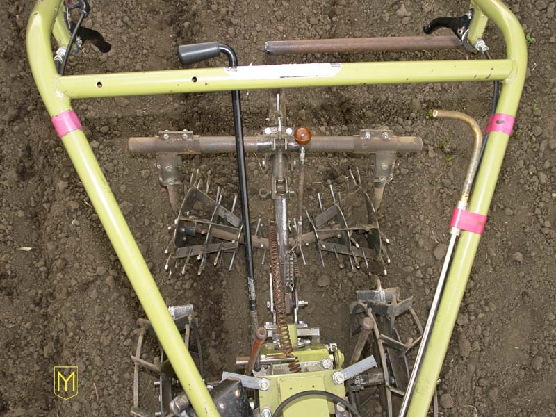

Pavel003, Shihan, Tomkol Здравствуйте, вопрос есть, если смогу хорошо сформировать. Скажите пожалуйста, какие узлы регулирования наклона и\или угла обязательные для нормального работы окучника? (если можно, графический). Спасибо.
zali написал :
Для меня важны две регулировки.Первая это регулировка по ширине,то есть возможность движения вправо влево.Вторая это регулировка угла по отношению к оси движения,то есть возможность,вращения вокруг вертикали.Вот фото.Это не мои.Мои фото такие,что не видно узлов регулирования..У меня похожие регулировки.А вот мое фото,но на нем видно именно возможность регулировки наклона ДО,я ее не использую..Такая регулировка получается из за применения универсальной сцепки с МТЗ 05.На фото Нева,но работаю я с МТЗ 05.Третье фото это использование ДО в ручном варианте.
У машины регулируют развал и схождение колес, а у окучника - развал и РАСхождение дисков.
Я свой окучник постарался сделать максимально приближенным к колесам мотоблока, чтобы было легче им управлять. И чтобы при выставлянии дисков под наклоном они не отдалялись от колес, регулировку наклона предусмотрел на самих дисках, а не с помощью наклона всего окучника путем регулирования сцепки.
Поэтому моему окучнику не нужна такая свобода болтания по горизонтали, как окучнику Павла.
Вот тут моя конструкция* *Кстати, там и пыльники силиконовые видно как надеты на ступицы дисков.
И еще чем я горжусь - минимальным количеством гаек, которые нужно крутить с помощью гаечного ключа для регулировки. И возможностью более гибких настроек. У моего окучника можно по-отдельности выставлять угол атаки культиваторных лап и угол наклона дисков. А у Павла только всё вместе (наклоняя сцепку) - сильно наклонишь диски - лапы будут зарываться слишком сильно. Если отрегулировать угол зарывания лап, то диски почти не будут наклонными.
