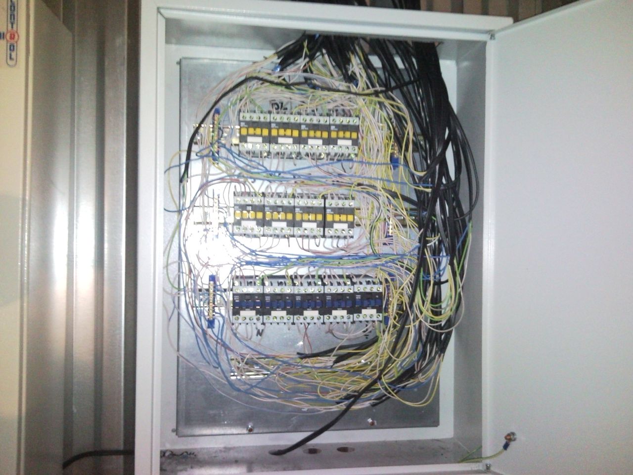

Трёшка в КОПЭ: 750р/точка... Всё "классика жанра": штробление только перфоратором (в том числе горизонтальное и на потолке ), протяжка кабелей в межпанельных швах.
Понравились сквозные отверстия для розеток на вент.шахте:
И размеры будущего щита (это в 80-метровой трёшке):

Don Reba написал :
