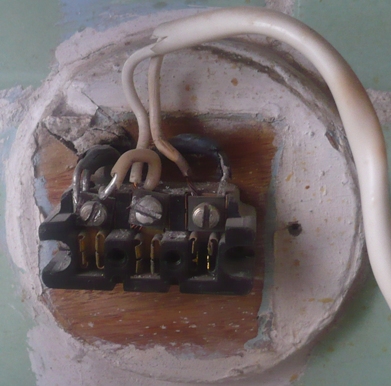

гон на винтовое соединение (гроверы не вчера придумали, но о них ни слова)
"электрик" сосредоточенно разматывает 5-6 м ПВС 2х0,75 мм2 - не иначе в стену замурует или под плинтус засунет... (хотя не... в щитке, похоже, НЮМом подключено)
явный тремор - признак профессионального "лудильщика"
ремонт пилкой для ногтей древнего выключателя (которому уже лет 20 как пора на свалку) - это мощно! Сразу видно профи за работой (вот делать ему нефиг)!

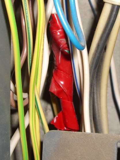

вечные скрутки и холодная сварка бокорезами... у меня волосы на зайцах зашевелились... Мужик стебётся (продия на Земскова - швыряется клеммниками и мотками изоленты)? Нет, вроде - физиономия слишком серьёзная!

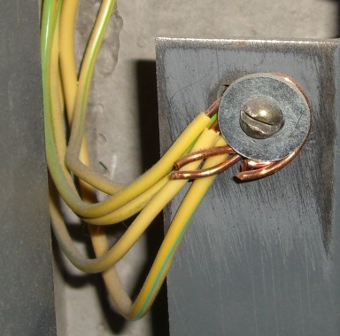

ноль с землёй - правильно соединить в квартирном щитке... да... ПУЭ? Не, не знаю... Ага!
Отдельная шинка для заземления? Зачем?

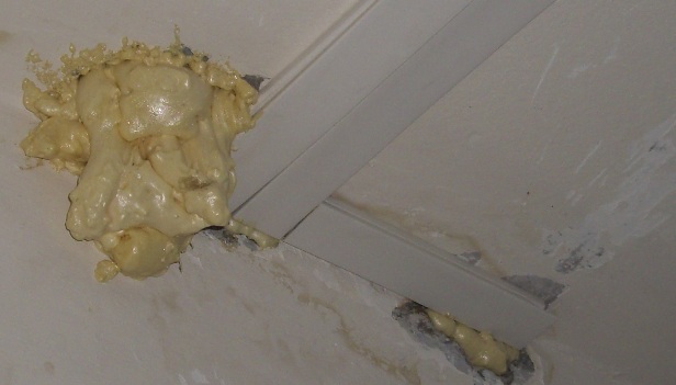

Стоит уточнить, что питание в коробку приходит ВВГ 3х1,5 мм2, далее на розетки ВВГ 3х2,5, а на освещение ПВС 3х0,75. При извлечении ПВСа из штрабы обнаружилась скрутка с ВВГ. Все это безобразие "защищено" электронным ДА 16 А.

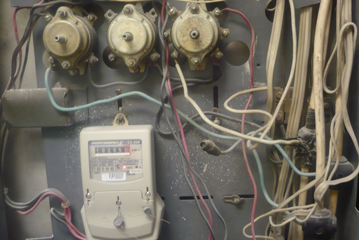

Именно так. Хозяйка сама покупала кабель, розетки, и выключатели. Решила не экономить, взяла подороже.
Еще она купила пластиковые скобы для кабеля, но електрик сказал что ему удобнее, и быстрее степлером закрепить. Так что скобы не понадобились.
Johnny27 написал :
С "кабелем", правда, тоже пролетела =)
Я по профессии не электрик, наверное вы правы. Но все равно увиденное меня поразило.
Справедливости ради, подскажите как надо было выполнить монтаж? Какой кабель использовать?
В данном случае - в ПВХ кабель-каналах ("под дерево"), используя кабель ВВГнг-LS. То, что он налепил (в белой изоляции) называется ПРОВОД ПУНП и он очень опасен ввиду низкого качества этой самой изоляции. Крепить металлическими П-образными скобами с помощью строительного степлера (в одном месте еще и изоляцию пробил!) - это вообще нонсенс. Ну и внешняя оболочка провода, которая срезана до электроустановочного изделия...собственно, уже этого достаточно, чтобы понять, каков мастер.
Интересно, что там в коробках творится и в щитке А если это еще и гибкий ПУГНП...
Спасибо. Изоляция у кабеля пробита более чем в тридцати местах, просто на фото плохо видно. В коробках скрутки с тряпочной изолентой(сфоткать забыл). Кабель вроде моножила. Щиток я искал, но не нашел похоже единственный автомат находится вместе со счетчиком на столбе 3.5 метров от земли
И вот кого винить, как не хозяйку. На хорошую электрику денег было не жалко, на хорошего электрика их не нашлось.
"Гопота все испортит, толпень все загадит".
Соседи ей посоветовали этого электрика, мол всему дачному поселку электрику делает а это несколько сот участков. Я ей настоятельно рекомендовал все переделать , хотя может такого же лжеэлектрика наймут
