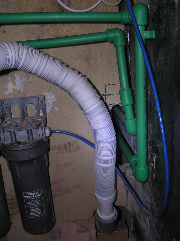

Изничтожение гибкой подводки. Фаза 1 - сливной бачок.
Трубка медная, хромированная d10х350 мм. С одной стороны - накидная гайка 1/2", без прокладки продается. С другой стороны - ничего. Фитинг - обжимной со сплошным кольцом. Затянул 3/4 оборота примерно.
Субъективно - уменьшился шум от бачка. Почему - не понимаю .

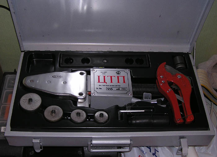

2 Мистер_Пэ
интересно, у меня на паяльнике вместо ЦТП написано GM (тотже логотип что и на нагревателе). Если кто знает объясните что это за фиговины помеченные на картинке цифрами 1 и 2. то что под цифрой 2 у меня вообще не было (распаковывали при мне принесённый со склада в пупырчатой плёнке оклееный скотчем с логотипом GM).
1 - это я так понимаю хреновины, которые надо ввернуть в водорозетку, а на эти хреновины надеть уровень и выставлять.
2 - насадка для трубы 16. Хотел я сделать длинную трубу 20, а отводы все 16 - чтоб такой типа коллектор получился. Но купить тройники 20/16/20 у меня нигде не получилось...

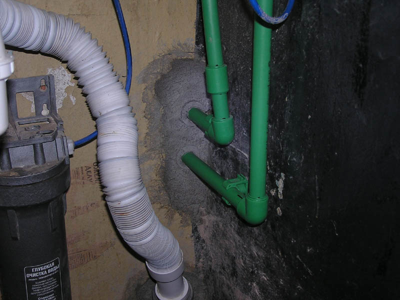

Изничтожение гибкой подводки. Фаза 3 и наверное последняя.

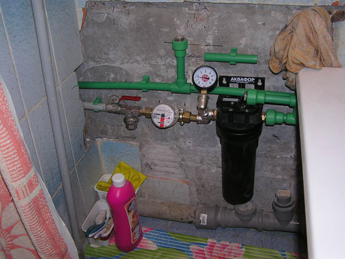

Подвод к фильтру

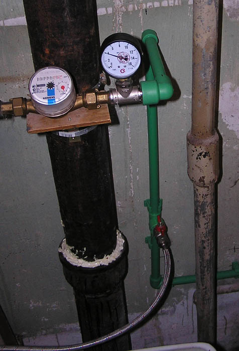

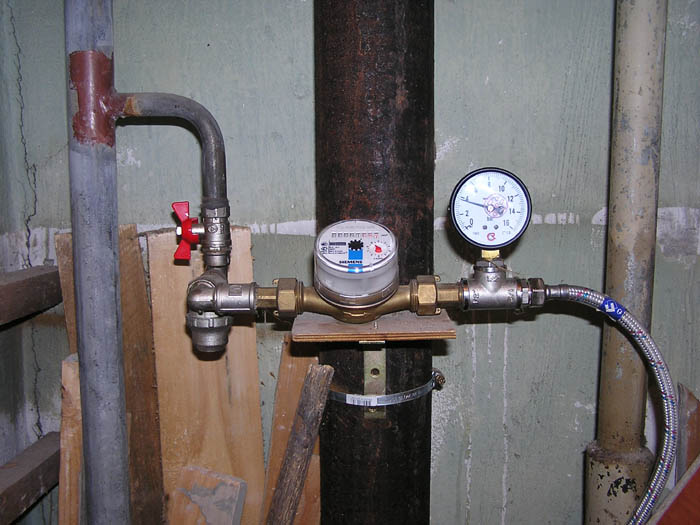

И это прально!! Гибкую подводку - фтопку! Добавлю свои 5коп: тоже сам делал подводку к смесителю (Grohe Eurodisc с отдельным носиком и для питьевой и жесткой НЕСЪЕМНОЙ как обычно у Grohe подводкой), правда МЕДЬЮ 15мм. Фильтр Аквафор Викинг Миди (питьевая очистка - вторая ступень 1мк) - с металлической колбой (мне так спокойнее , ресурс 25тонн воды и расход до 10л/мин. Вода без фильтра 1мк у нас оставляет ржавый налет, потому посудомойка Miele тоже подключена после фильтра (её годовое потребление - если мыть 1 раз в сутки - до 5тонн воды). Посудомойка запитана через армированный (резина+корд внутри) шланг фирмы Temperit (раб.давл. 15атм, исп.45атм) + латунный штуцер и американка, хомут - усиленный Norma (фото 2). Это нужно, чтобы можно было посудомойку выдвигать...На работе часто сталкиваюсь с такими шлангами: даже у старых обрывы ни разу не наблюдал. Хотя можно купить фирменный рукав Miele из гофрированой нержавейки... При таком фильтре и смесителе (в паре!) обеспечивается хорошая пропускная способность: чайник можно наполнить питьевой водой над любой из чаш мойки в считаные секунды... И еще не совсем в тему... Столешница но фотках 3,4- из силгранита Schock: не царапается в отличие скажем от Corean, не боится жара, и главное (!) у неё подложка не ДСП, а вспененное стекло - никогда не вспучится от влаги

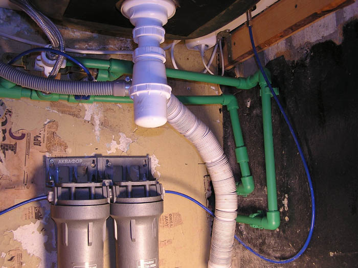

Люблю я все нержавеющее и металлическое!
Поэтому пластиковая колба послана подальше (хотя и нареканий к ней нет), а вместо нее поставлена нержавейка.
Купил еще вторую такую же - на холодную воду надо бы поставить для полного порядка.
А потом и водогрейчик накопительный, ато без горячей воды грустно совсем становится...
А чего ее туда ставить? Фильтр и так снять можно... Вобщем замена колбы на металлическую для того и была задумана, чтоб не менять ее раз в 2 года... а чтоб не менять ее вообще В обозримом будущем по крайней мере.

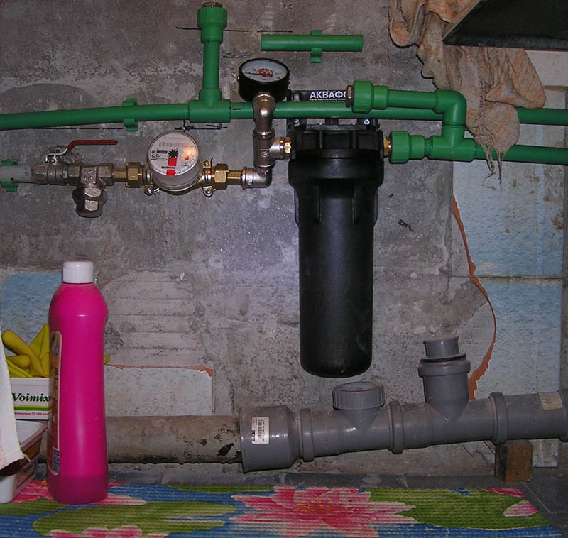

Оживляю тему, ибо может быть некоторые моменты окажутся интересными и/или полезными.

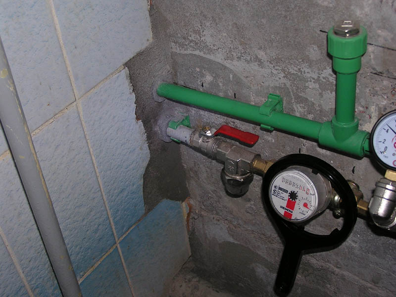

Пару месяцев назад таки сподобился заменить вводный кран на холодной воде т.к. кто-то ее отключил, а я этот момент поймал.
Также был доварен необходимый кусок для установки большой колбы на холодную воду. Поставил перед счетчиком, в связи с чем фильтр-сеточка был снят нафик. Конструкция заканчивается американками с двух сторон, иначе сложновато было бы смонтировать, хотя и можно.
Сразу хочу сказать - установка такой колбы на холодную воду имеет эффект. Ржавчины на сантехнике стало еще меньше.
