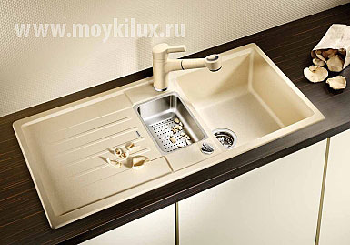

Здравствуйте! предложите варианты моек что-бы можно было врезать в нее фильтр для воды
data2007
К сожалению, на изображении не разглядеть размеров тумбы.
Таких моек много, которые имеют дополнительные намеченные
отверстия для аксессуаров, включая и фильтр для воды.
Например, мойка для тумбы 60 см. имеет 4 отверстия.
тумба 1000,можно и нержавейку
data2007
С нержавейкой какие проблемы?
Если площадка позволяет, делай где хочешь.
А почему гранитную не хотите?
moykilux написал :
я ,рассматриваю все варианты, в том числе и нержавейку )))
Кухонная мойка BLANCO CLASSIC 45 S SILGRANIT® Clean , а такая подойдет для врезки фильтра?
moykilux
Что можете сказать плохого и хорошего про мойку Longran CLS 1000.500 15 TN ?
Здравствуйте. Подскажите пожалуйста мойку-нержавейку с приварной чашей за, по возможности, небольшие деньги , не круглую, под шкаф не больше 60, и, очень хочется, с НЕбольшим крылом (большое крыло занимает почти всю поверхность следующего шкафа ,оставляя см 15-20 столешницы до плиты - не красиво и не функционально).
BLANCO NOVA 45 S
SILGRANIT® Clean понравилась мне эта мойка! Можно ли в нее врезать фильтр для воды ?
И еще как у этих моек с прочностью,ну если кастрюлька или нож выпадет из рук ,сколы на мойке не останутся?
data2007
замечательная мойка! Но Вы не сможете в нее установить кран для фильтрованной воды, так как у мойки имеется всего два отверстия (одно - для смесителя, другое для клапана), причем эти отверстия уже проделаны.
Теоретически проделать отверстие можно где угодно, но:
  • на мойке нет свободной площадки;
  • будет нелепо смотреться с эстетической точки зрения;
  • будет протекать, если кран установить на крыле;
  • мойка снимается с гарантии, если отверстие сделано в непредусмотренном месте.
Если Вы остановили выбор на этой мойке, то лучше:
  • врезать кран для фильтра в столешнице;
  • или установить "единый" смеситель для фильтрованной и нефильтрованной воды.
    Например:
    (Правда таких моделей очень мало на нашем рынке, как правило в хроме, и имеют весьма "ограниченный" дизайн).
Если Вы принципиально хотите установить кран для фильтра в мойке,
то лучше остановить свой выбор на мойке . Цена несколько подороже, но при этом Вы будете иметь немного более вместительную основную чашу, дополнительную чашу, 4! намеченных отверстия (можно установить не только кран для фильтра, но и дозатор жидкого мыла или в будущем поставить кнопку[B] под измельчитель) при той же длине - 78 см.
Кроме того, можно поставить более приемлемый по [B]цене
и более качественный смеситель в цвет мойки, чем "два в одном".
