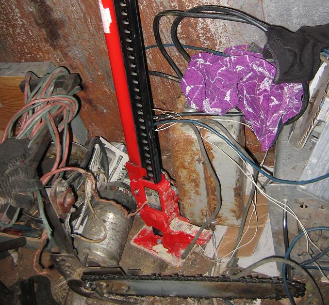

Стоимость изготовления этой пилы - ноль рублей, поскольку все сделано из подручных материалов. Мотор около 5 квт. Тупой цепью пилит все на ура. А если цепь наточить - только успевай бревна подкладывать.

Мотор около 5 квт.
Стартёр от КАМАЗа? Не похоже, тот 27кг весит... Да и потребляемый ток на холостом ходу 130А...
Остальные стартёры в пределах 2,2кВт... Самый лёгкий 4,25 кГ, остальные уже за 5кГ...
P.S. двигатель на 5кВт на 12В потребляет ток всего 416А...
Списанный мотор из авиации (когда то работали а аэропорту). Постоянка, от сварочника примерно на 27-30 вольт (самопальный). Сколько сварочник из сети жрет - х.з., но батька говорит пару раз восемьсот-амперные предохранители в подстанции сгорали....
Весит вся эта конструкция около 10 кг, хотя это так, на глаз, точно не взвешивали. Используется в основном только для пилки дров, причем из всего что удается насобирать. Держать ее нужно двумя руками (на фото видно две ручки).
