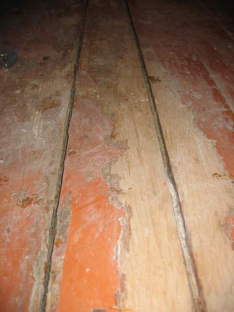

вообщем у меня вылез косяк..
один лист стал скрипеть. всей поверхностью, противно. протянул шурупы, скрип уменьшился то не исчез.
открутил все шурупы - попрыгал на листе - оказалось лист "висит". подцепил его монтажкой - лист отскочил почти сам.
оказалось что лист оторвался от досок вместе с краской. краска отошла полностью. см фото.
от фанеры мастику со слоем краски отдирал рубанком, шпателем, зубами... провозились двоем часа 3. отдирается очень тяжело. мастика осталсь эластичной. т.е. пальцем если тыкать она твердая, а шпателем - вилно что она как твердая-твердая резина.
от пола отдирать ничего не пришлось, все осталось на фанере.
буду переклеивать этот лист. доложу о результатах.
вывод: старую краску от досок надо сдирать старательнее. меня сейчас волнует вопрос, как бы через недели две-три остальные листы не заскрипели... :/

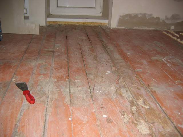

Хочется все сделать правильно,а опыта нет.Вот и хотелось бы услышать советы
В данный момент пол-некрашенные доски разной ширины от 10 до 40 см толщины 2,5 см на лагах в 15 см от основания.Я их прокрутил саморезами на 70 см (на 20 кв.м ушло около 170 шт).Вроде пол уже не скрипит,но кое-где все же прогибается даже под моим весом(75 кг).Надеюсть все это исправить 12 мм фанерой на саморезах.Задача максимум ламинат,минимум-линолеум.
А вопросы следующие
-нужно ли обработать доски перед укладкой фанеры?Я думаю их прогрунтовать биозащитной грунтовкой...может еще гидрозащитной какой-нибудь дрянью?или это уже блажь?
-то же самое про фанеру.Думаю использовать 12 мм сорт 4/4 обычную.Насколько важна влагостойкость?нужна ли будет гидрозащитная грунтовка?и какая лучше?
-клеить ли фанеру к доскам в дополнение к саморезам(их я хочу положить густо - с шагом 15 мм)?и если да,то чем?
-и чем лучше заделывать швы.Я планирую гермеником,но может есть другие варианты?

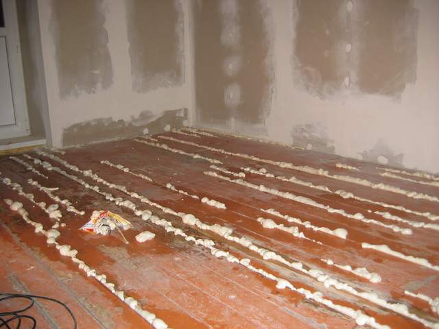

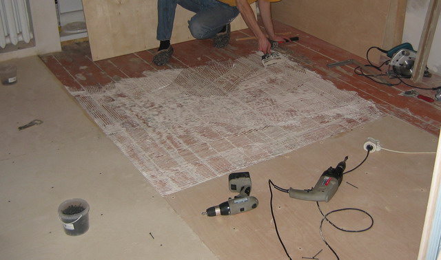

вчера закончил стелить фанеру на пол
нижнюю сторону и торцы фанеры пропитал акриловой герметизирующей пропиткой. пол мазал "супермастикой", шпателем с зубом 5мм. фанеру дополнительно крепил шурупами.
получилось хорошо, пол полностью перестал скрипеть и реагировать на шаги. можно аже попрыгать на нем - совершенно монолитно получилось. осталось только прошпаклевать швы между фанерой и застелить линолиумом.
