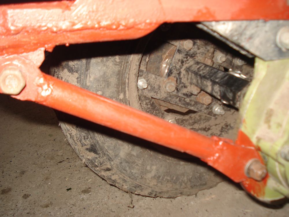

Yura2704 - Хочется универсальные - в одну сторону острые, развернул - тупые (типа ротоватора).
А мысль обалденная и заслуживает внимания... Только надо внимательно рассчитать угол заточки, а затем от назначения, просто менять местами секции с ножами.
Регистрация: 06.05.2008 Харьков Сообщений: 1977
Yura2704 написал :
Хочется универсальные - в одну сторону острые, развернул - тупые (типа ротоватора). Над этим надо подумать.
Тогда угол входа должен быть нулевым. Вперед тянуть не будет. Такое можно применить для активной фрезы, которую мото сам тянет вперед.

По теории Вы всё правильно сказали. И я спорить не буду, чудес не бывает. И для полного счастья 105-й не хватает активной(псевдоактивной) фрезы, ИМХО.
Но на форуме встречал информацию, что наши фрезы хорошо тянут, если их поставить обратной стороной. Правда в таком положении они не заглубляются. Может кто подтвердит или опровергнет это?
Хочется так использовать фрезы весной, при закрытии влаги после тракторного плуга, сзади - райборонки.
Смотри фото фрезы.

Yura2704 написал :
Совершенно верно. Я не правильно выразился. Фрезы такие же, только на круглом валу и не загнутые назад. Переставляю фрезы для заделки семян посеянной ржи и разбития корки после дождя для неглубокого рыхления. Боронкой не пользуюсь, даю на прокат соседям, сами тягают.
По поводу заточки думаю надо наточить именно обратную сторону, плоскорез заодно получится. Может и для заделки сидератов лучше будет, но лучше ленточной фрезы все равно не получится. Для глубокого фрезерования заводской заточки хватает.

Kulan69 написал :
Сообщение от AlNik54
Почему?
Речь шла об использовании фрез для глубокого фрезерования. Посмотрите на нижний левый нож фрезы: . Там хорошо видно под каким углом нож будет входить в грунт. Если в одну сторону угол положительный (за счёт этого существует тяга вперёд при погружении фрезы, примерно, по ось) , то при вращении в обратную - он отрицательный. Т. е. будет "выталкивать" фрезу. Поэтому при "обратном" использовании нет большого заглубления фрез за счёт тяги, а только за счёт веса МБ, ИМХО.
