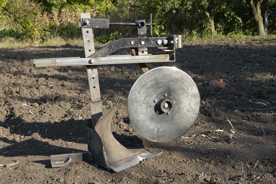

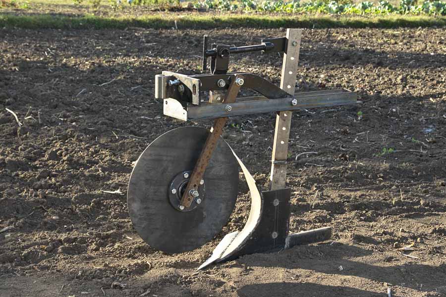

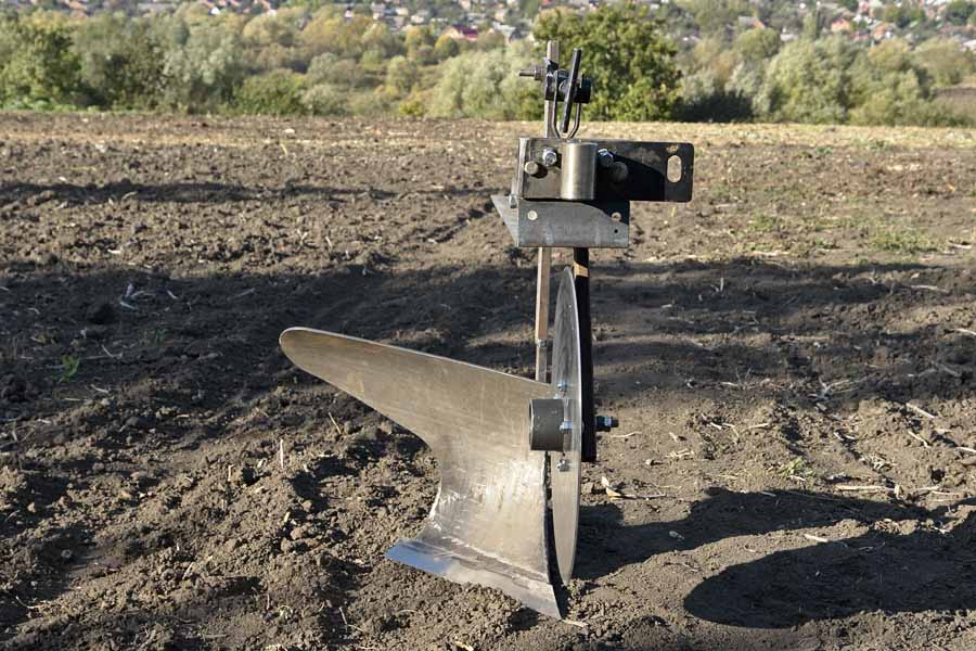

Делаю дисковый окучник так ,чтобы на ступицы можно вместо дисков поставить ротационные рыхлители и борону дисковую как в торговом доме "Булат". Правда не пойму почему эта борона называется дисковая? А работа продвигается ооооочень медлено всё время не хватает.
Аналогично.
Сегодня приобрёл диски:
В закромах нашёл кусок трубы диаметром 100мм, попробую делать борону (штифтовый каток).
Ёжики, думаю, буду делать после испытаний бороны (штифтового катка). Всё это думаю через ступицы с подшипниками подцеплять жёстко на сцепку из труб YT, см. выше.
Кстати, на штифтовом катке уже определились с длиной и растоянием межу шипами?
У меня получается, меньше фрез, длина трубы определяет.
NNicholas написал :
высота зуба наверно 80-100мм и где-то также в ряду и между рядами
Думаю высоту 70-80мм, в ряду 6см, между рядами на трубе 4см или 8 рядов (на острие шипа получится 10см). Брал за пример фото
При 100мм получится каток с колючками. Если взять трубу 50-60мм и высота зубев 50-60мм то зубя входят в почву под углом, поворачиваются там, и выходят под другим наклоном, выполняя процес дробления, рыхления. Такая борона эфективна после плоскореза, при подсохшем верхним шару почвы, при сборе сорняка (надо постоянно чистить).
yarstep написал :
Вот поэтому перед тем, как делать ёжики : хочу попробовать штифтовый каток на трубе 10см (есть в наличии). На раме сцепки YT можно установить спереди каток, как опорное колесо, а за ним райборонку, вместо колёс можно использовать фрезы установленые обратной стороной. Такой конструкцией хочу дробить груду после вспашки трактором при закрытии влаги. Опыта нет нужно будет поэкспериментировать.
Также есть культиваторные лапы 3шт по 27см, можно попробовать штифтовый каток, как опорный после них использовать. Но на раме YT удобно установить только две лапы, с третьей нужно поиграться, да и тяги 105-ки хватит ли?.
Для проверки работы ёжиков (диаметр 18-36см) нужно попробовать устанавливать штифтовый каток под углом к направлению движения (желательно, таковых два шт.), тем самым попробовать увеличить его эффективность.
Есть в наличии труба наружным диаметром 48мм, но на ней трудно изготовить ёжик (каток не получается) длиной до 1м, а вот короткий для обработки междурядья - может быть.
Но это всё в будущем, под эти эксперименты нужно найти время и настроение.

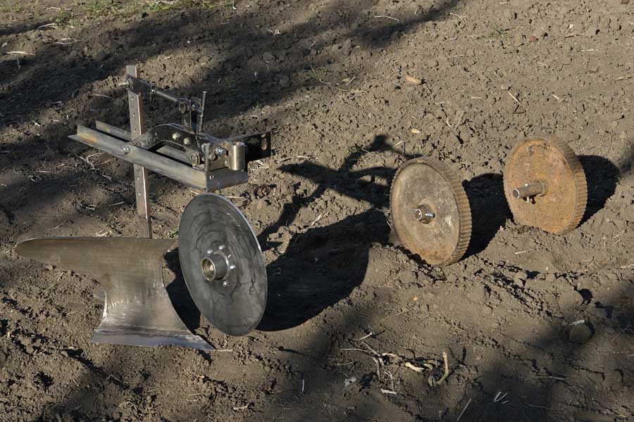

Добрый день. Как решил проблемку с дисками, каким образом сделал посадочное отверстие под ступицу? Я сначала разметил и высверлил отверстия под болты, а потом мне сваркой вырезали отверстие. Честно говоря не очень, неровные края.
NNicholas написал :
Ещё не делал, жалко сразу диски портить, нужно всё вместе в голове стыковать.
А желание есть сделать на ступицы диска сошника севалки:, там тоже посадка будет на болты и качество отверстия диска большой роли не играет. Такие ступицы я переделал на два подшипника и даже собираюсь их использовать в штифтовом катке.
Сначала думаю отверстия в диске под ступицу сделать, вывешать на ступице, отцентровать, вращая на подшипниках диск и по месту разметить, просверлить и стянуть болтами.
