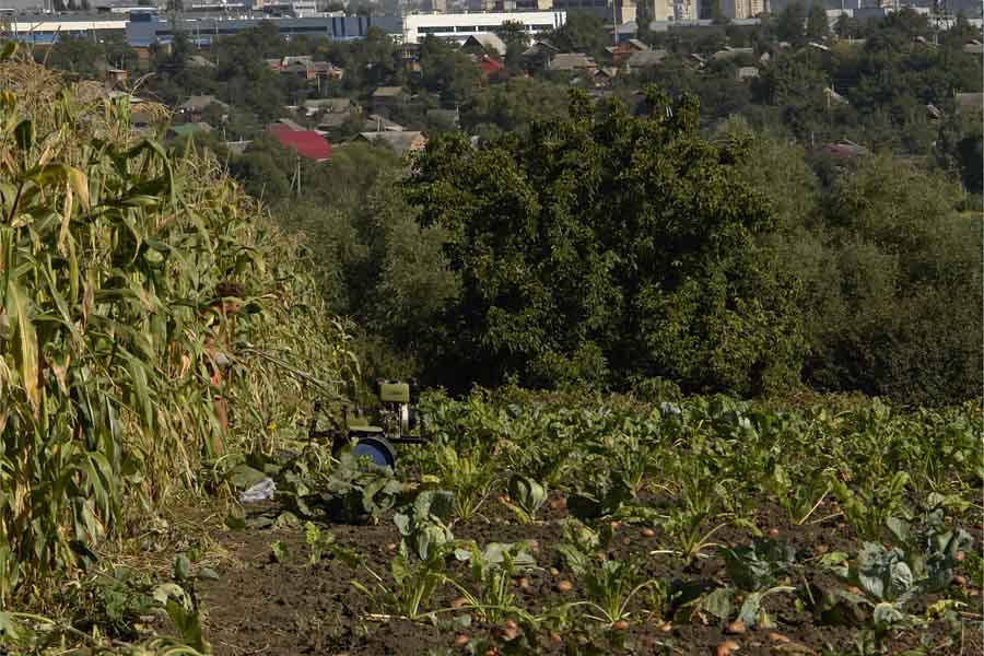

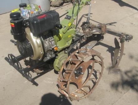

VDragon написал :
На третьем фото немного видно что стойку окучника немного повело , буду искать метал покрепче. Где то выше в посте кто-то говорил как раз о стойках, вот вам наглядный пример, а лучше бы я сварил его сразу из двух полосок...
Я выложу завтра (фото) простую стойку, которой я пользуюсь. Она состоит из обыкновенной культиваторной лапы, со стрелчатой лапой, стрелы которой обрезаны. Затем кусок лдистового металла гнется и прирепляется в виде ушастого окучника. К мотоблоку крепится при помощи сцепки с возможностью регулировки. Этим орудием пользуюсь на протяжении 10 лет. Сначала использовал на мотокультиваторе, а теперь на 105. Фабричные ушастые и близко не стояли. У них нет угла атаки (вхождения в почву и ) взрыхления. Действует безотказно и на тяжелых почвах. На днях родственникам, которые критичес ки относятся к механизации, нарезал борозды для посадки. Без усилий проходил также и разделявшую огород многолетнюю дорожку шириной до 40 см. Окучку также произвожу этой же лапой. Просто сильнее давлю на ручки мотоблока вниз, перед этим отрегулировав угол атаки и вперед. Окучку произвожу на резинках на самом узком ходу.
VDragon написал :
Как и обещал выкладываю фоторепортаж с места боевых действий
На резинках тяжело резать и зарывать , нужны ГЗ. Гоны длинные и после боронования не видно маркера, поэтому все вместе, с резиновыми колесами,жестко закрепленным окучником, и кривовато получается. Потом непросто будет полоть , рыхлить, окучивать.

Yura2704 написал :
Кстати, есть подозрение, что при заделке борозд картошки дисковым окучником, при близком расположении дисков, есть эффект "приподымания" клубней картошки. Никто не обращал внимания?
Есть такой эффект. Лечится установкой отрицательного развала дисков и установкой их чуть шире.
