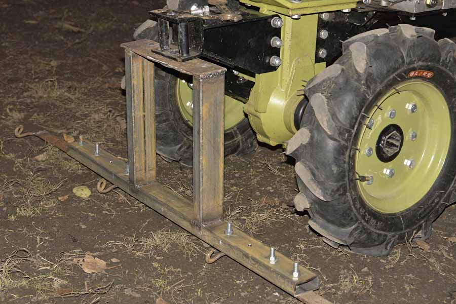

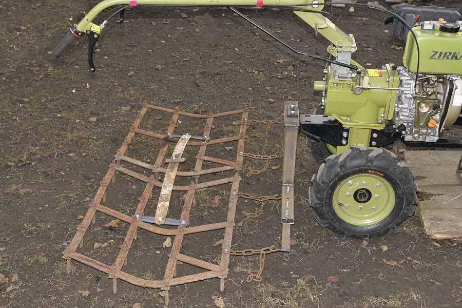

Из всех планов успел сделать очень немного.  Пропольники - рыхлители по ширине обработка 360 опытно рыхлил землю вроде нормально, а по картошке ещё увидим. Время летит и не успеваю за нужными операциями ёжик даже и не начинал делать. Разжился с металлолома двумя конными боронками  таскал на цепях без сделанной для них сцепки (потом сделаю как будет время) результатом доволен. Сделал дисковый окучник, закрывал им при посадке картошку. Нужно руку набивать для пользования им. Думаю для боронования, нарезания борозд и закрывания их нужны ГЗ в D до 400 . При бороновании буксует, а при нарезании борозд и закрывания их лучше меньше скорость. Долго мучился но сделал псевдодифференциал. Это самодельные полуоси (колея 700), к ним крепится ступица от задних колёс "Таврии" . На тормозном барабане закреплена на втулке ось которая фиксируется в трёх положениях: 1-свободно колёса проворачиваются "как тачка легка" ,2-псевдодифференциал почти полный свободный оборот, 3-заблокировано. При посадке картошки всё это пригодилось.  Фоток пока нет, надеюсь будут.
У меня есть вопросы по работе с дисковым окучником . По этой причине и хочу испытать ёжики для междурядий, а то пришлось грабельками работать. Но на последнем окучивании, думаю, диски нечем заменить.
NNicholas написал :
Надо найти время и попробовать задним ходом . Для этого мне нужно:
  • поменять тросики сцепления и заднего хода местами (тросик сцепления короче на 10см);
  • установить фиксируемый рычаг "задний ход" на руль, ближе к МБ, как у Пармы .
NNicholas написал :
Как в работе? Какие недостатки обнаружены при работе на междурядьях?
