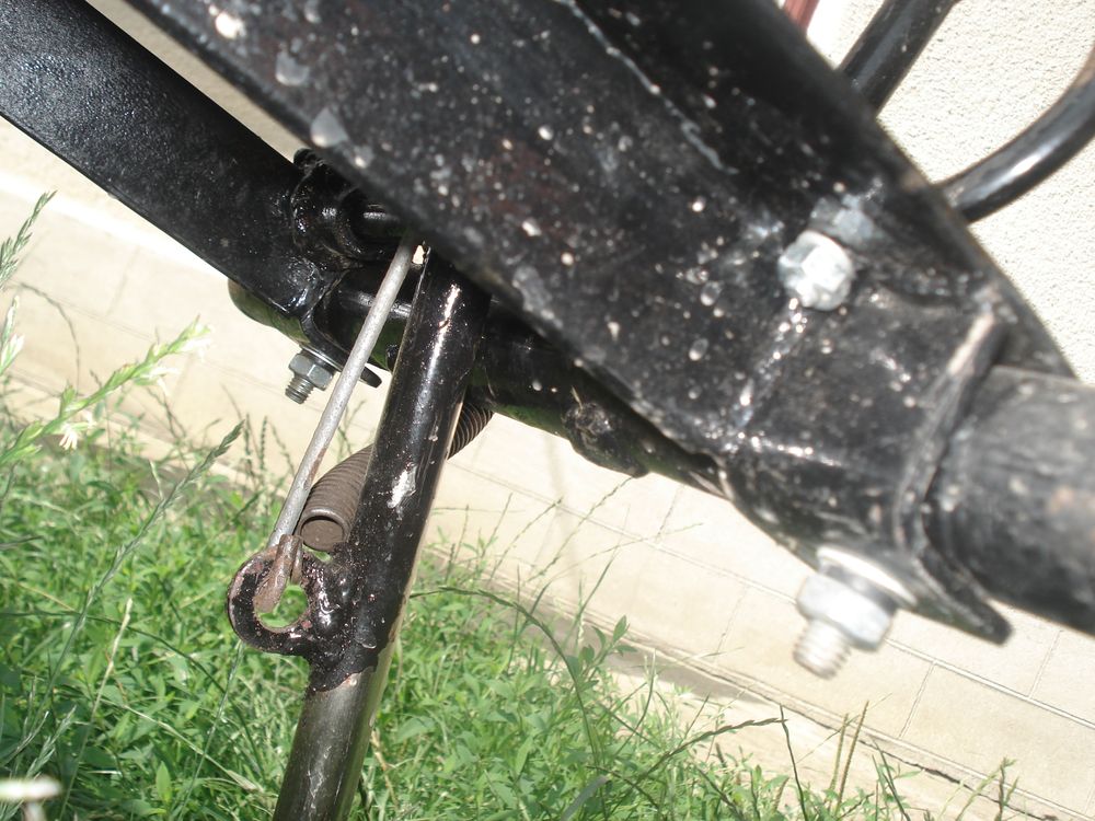

Тут выкладываем фото того что показано на чертежах.
На последнем фото (показан кронштейн, чертеж Zirka-105_Zchepka_1_KRONSHTEIN.pdf) под поз. 1 поз. 2 показано уголки базирующие. Потом на них сверху нарариваем уголки распорные.
Это сделано для того чтобы усилить сцепку (в даном случае кронштейн) в месте сварки. Так как при пахоте в том месте очень значительные изгибающие и крутящие моменты. При проходе плугом пару кругов, сцепку повело, тому сразу принялся ровнять и усиливать.
На чертеже Побразной скобы (чертеж Zirka-105_Zchepka_1_SKOBA.pdf) на первом верхнем рисунке показано дополнительную пластину толщиной 4мм. Она для того, чтобы не выперало саму скобу. После тяжолой пахоты та самая скоса стала "С"-подобной. пришлось усилить.
Пока все по даной тематике.
Если кому то будет интересно, в файле Zirka-105_Soshka.pdf чертеж сошки (используется при фрезеровании в копмлекте с сцепкой сошки )
2BSlavik Дякую за надану конкретну допомогу! Не придётся изобретать велосипед. Жаль что не смогу выставить могорыч, Хотя обстоятельства иногда меняютсяю . На данный момент пытаюсь придать ушам окучника надлежащее закругление. Не так то просто согнуть пропеллером метал 3 мм. Прямые изгибы делал с помощью болгарки. Подрезал (с нерабочей стороны) на 2/3 , загнул сколько дало (без особых усилий),потом снова по тому же месту подрезал ,опять загнул. Придав нужный угол - проварил. Место изгиба получилось великолепное, как после фрезеровки!
По грунтозацепам. Допустимо ли на одно колесо дать по одному ободу кругляка 20мм. Не будет ли глубоко проваливаться в грунт или гнуться?
